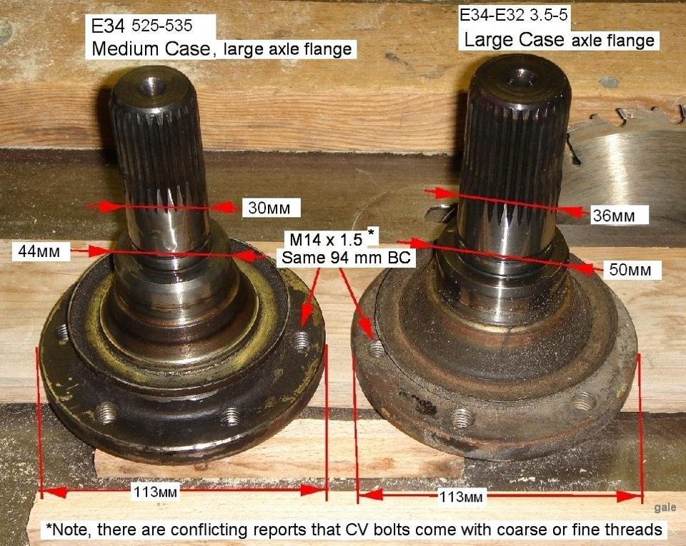

У 210 редуктора (Е34 540, М5, Е32 3.5-5.0) толстые привода (110мм диаметр шруса), но я слышал что есть внутренние фланцы для 210 редуктора под тонкий привод от 188 редуктора (100мм диаметр шруса)
Слабый под М30 турбо)
Все фланцы у всех редукторов 188/210 взаимозаменяемы. Перещелкиваются за минуту…
P. S 210й ещё был на е28, е24 и ещё очень многих BMW ;)
но шрусы же разные по размерам, и как допустим менять фланцы редуктора если они отличаются шлицевой частью (допустим разболтовка совпадает)
Разболтовка у тонкого и толстого шруса как раз разная. А вот шлицевая часть фланцев… Хм… Удивило меня это фото… Не один раз менял фланцы на 210м под тонкий шрус и был уверен, что они одинаковые по шлицам с 188…
Завтра проверю. Лежит с десяток редукторов разных.
Все ликбезы, что я находил, утверждают о разнице шлицов внутр. фланцев, но это фото тоже меня удивляет. Т.к. во всех каталогах разболтовка разная, что логично ведь разные шрусы, а на данном фото лежат идентичные по разболтовке и диаметру фланцы, но разные по шлицам. Если залезть в каталоги и смотреть различия размеров рем-комлектов шрусов, то диаметры как раз +- совпадают с приведенными ранее мной, то есть допустим Е34 525 отличается и шрусами и средним валом, как по кол-ву шлицов так и по диаметрам и ширине шруса от толстого привода Е34 540, М5. Больше начинаю верить, что есть все таки фланцы под допустим 188 редуктор и толстые привода и наоборот. И вроде такие неоднозначные фланцы должны стоять на некоторых Е34 530-535 в зависимости от того АКПП или МКПП. Был бы рад если разрушите все мифы и поделитесь точной информацией.
Изучил все имеющиеся у меня на данный момент редуктора и констатирую, что шлицевая часть разная 188 и 210. Действительно. Но готов присягнуть на библии, что лично и не раз держал в руках фланцы под 188 на толстый шрус. Просто не придавая этому значения и в этом исток моего заблуждения по взамозаменяемости фланцев 210/188
Пошёл думать…
Думаю на некоторых Е28, Е23 (может быть ещё Е34 530-535 мкпп) стояли 188 редукторы и толстый привод 110мм
