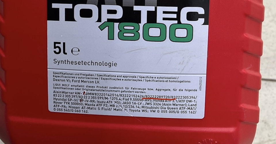

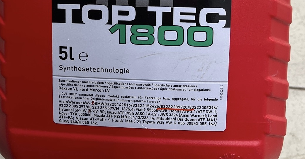

Выбор масла пал на Ликви Моли, фото прилагаю. 5 литров обошлось 5800 рублей, что весьма выгоднее чем ZF и по допускам в наши коробки.

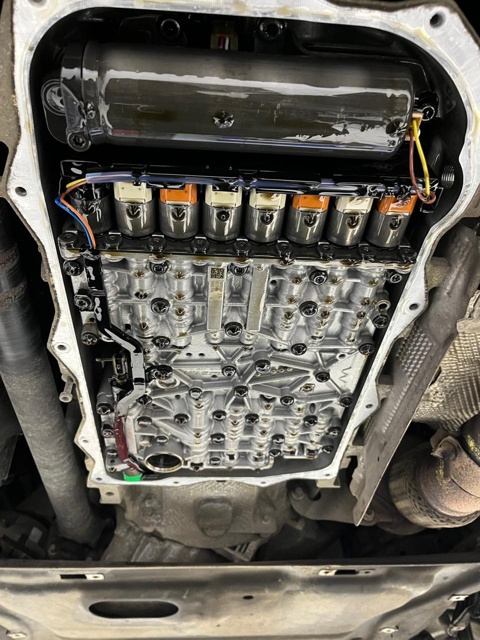

Ниже прилагаю фото снятого заводского поддона который проехал 140 тысяч. Стружки не много, боковые магниты вообще чистые.
Прикрутили новый поддон, залили масло, завели, переключали передачи, еще долили и закрыли пробку. Влезло примерно 4.5 литра масла.

Господи, это смотрится не по описанию в карточке товара которое девочка составляет за 20 тр в месяц, а по спецификациям. И оно подходит для zt8
Здравствуйте вы масло не то залили это для 6 ст акпп
Добрый вечер. Номер оригинального масла 83222289720, что есть в допусках того масла, что залил
