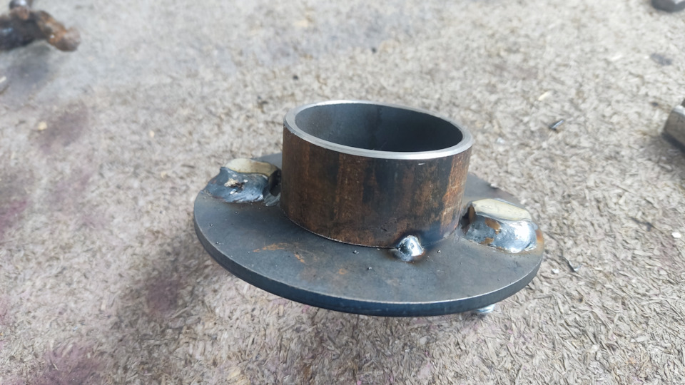

Задняя часть кузова была сильно просевшая, менять пружины не очень хотелось так как через год они просядут и придется их опять менять. Решил изготовить и установить проставки.
На работе вырезал фланцы из стали 4мм и трубу D-57мм L-27мм. Купил гайки и болты м10.
Приварил болты к фланцу.
Приварил трубу к фланцу.
Приварил второй фланец.
Высота проставки получилась 35мм.
Покрасил чтобы не ржавела.
Между чашкой стойки и кузовом есть резиновый уплотнитель, на верх проставки вырезал прокладку из резины.
Длина шпилек не позволяет плотно посадить проставку, пришлось укоротить шпильки.
Срез на шпильках тоже закрасил чтоб не ржавели.

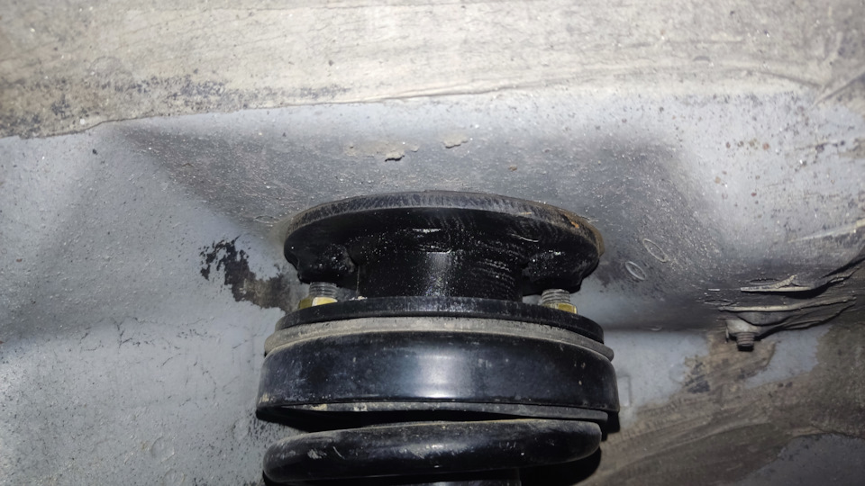

Прикрутил проставку к стойке.
Установил стойку на место.

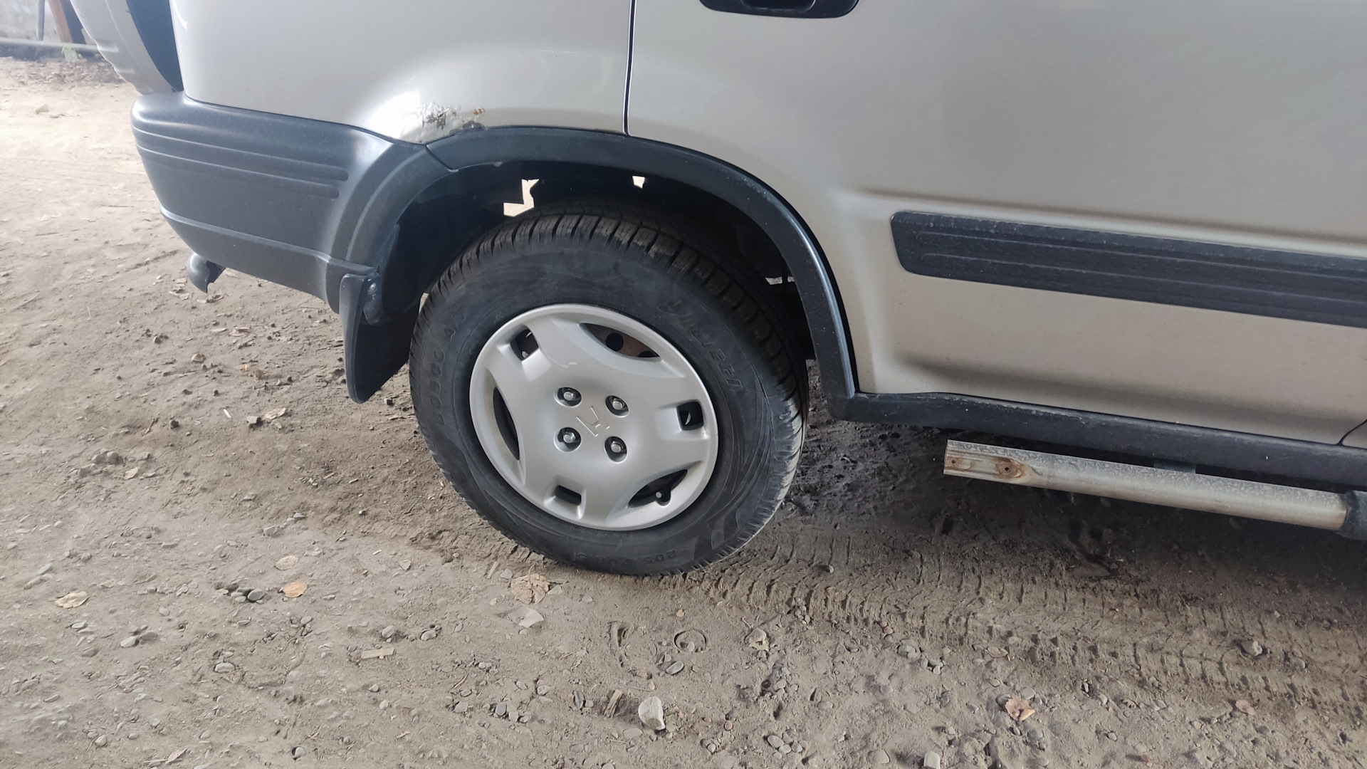

Поторопился и забыл сделать фотку как было до.
Конечный результат.
С правой стороной сделал то же самое. Результатом доволен.

У нас на шрусе посадка для сальника всего 0,5 мм вот и вывод ноднятия, на любой кочке, хорошей + грязь В коробку или задний редуктор((((((((((((((((
Очень плохо для приводов, У меня один см, и то немпонимаю зачем, новые пружины, новые стойки и так подымают срв в топ . Езжу на ней уже 16 год!
У меня до этого привода были приподняты вверх относительно горизонта, а сейчас примерно на тот же угол но слегка вниз
Три года на серых OBK. Не проседают, хотя стоит фаркоп и газовый бак. Кирпичи не вожу.
