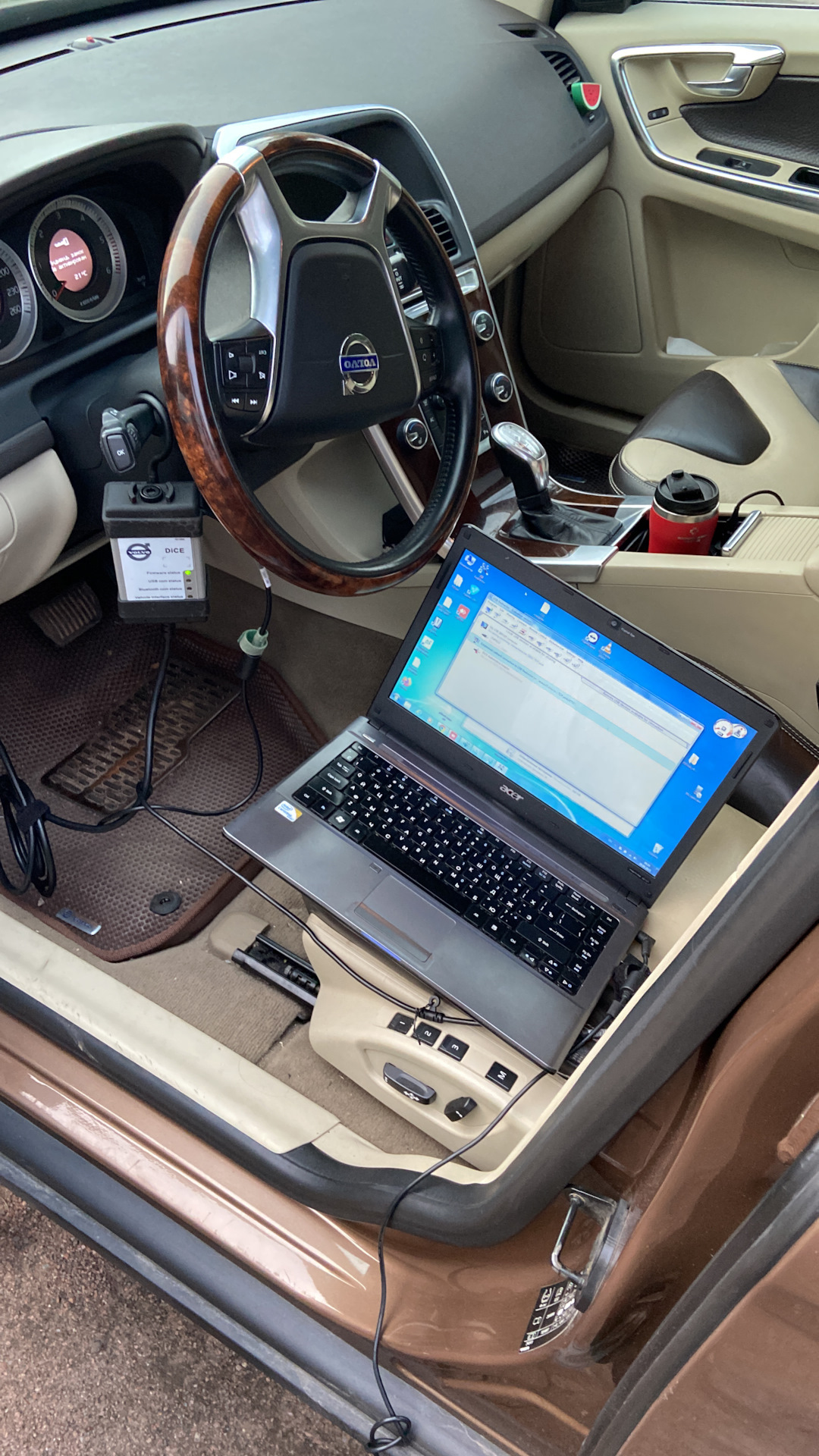

На совместном мероприятии разговорились с товарищем olex007 на предмет пинков АКПП при переключении в Drive.
Он рассказал, что ему помогло, в своё время, обновление прошивки именно этого узла.
Данная процедура ранее вызывала скепсис, ввиду того, что много читал о прошивке АКПП service 2.0, результатом которой становилось только изменение в восприятии владельцем и суммы в кошельке. Причем, в чеках от прошлого владельца прошивка service 2.0 уже проводилась.
Несмотря на это, отправили версию моего обновления WhyMax, который подтвердил наличие более свежей прошивки.
Решили попробовать обновить.
Итог получаса работы порадовал.
Проехал 1000 км в разных режимах и разной погоде(не более +20 градусов) — ни одного пинка при переключении в Drive не почувствовал.

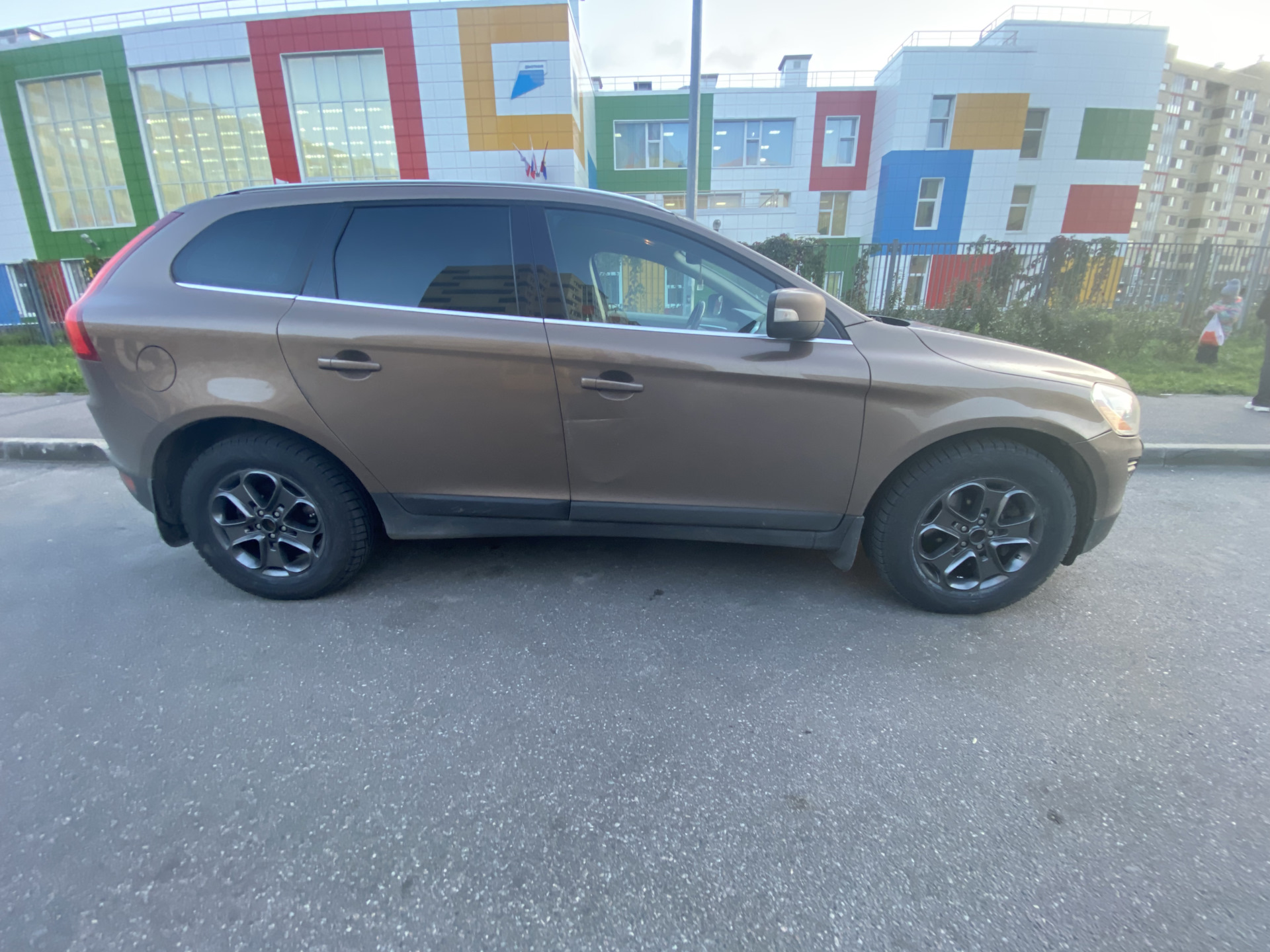

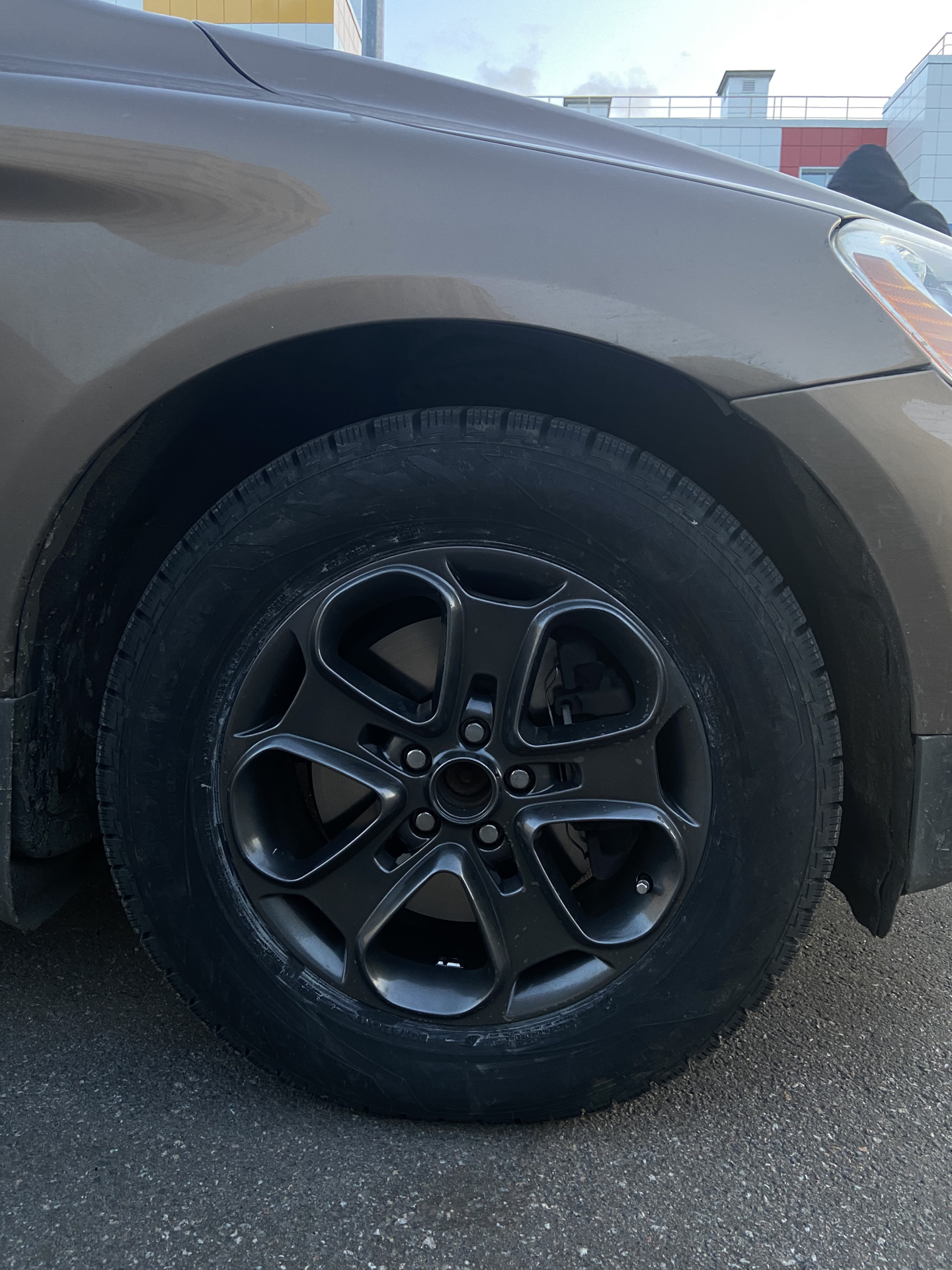

Так же месяц назад обратился к AlexChernoff с просьбой помочь в покраске зимних дисков и приобретении зимней резины.
Фото «до» нет. Есть фото «после».
Диски фордовские, стояли до этого на фриле.
Состояние оставляло желать лучшего, брал вместе с резиной, решил оставить вторым зимним комплектом.
Цвет выбрал графит, Саша добавил перламутрового отлива.
Вид мне нравится. Спасибо гуру шин и дисков AlexChernoff🙏
Резина Nokian Nordman 235/65 r17 липучка.
В приближении диски выглядят так:
Переобувка была осуществлена как раз к первому снегу и до всеобщего ажиотажа👍

Привет! Можешь подробнее описать как у нас в СПб находяся прошить коробку и сколько это встало?
Приветствую!
Я обратился через знакомого, он уже ранее обращался к Максиму. Для этого понадобилась вида(знакомого). И доступ к ноуту через анидеск.
Цена вопроса 3к
В Питере, вроде, тоже могут помочь. Вроде бы Максим Турбохевен может. С ценой вопроса 5к. Если правильно помню
Спасибо 🤝
Про Рику не уверен, там, скорее всего, необходимо личное присутствие
Варианты есть и, когда-то, будут еще проще.
Но такие вещи советую делать у местных специалистов и не пренебрегать диагностикой.
Как минимум, можно отследить поведение авто
Прошивка дистанционно? А это прекрасно. Так то до МСК лениво, да и накладно ехать. Т.е. можно к WhyMax обратиться и он сможет помочь в этом нелегком деле?
Совершенно верно!
Понадобится вида, а остальное он сделает при подключении через анидеск
Отлично. До чего дошел прогресс))
