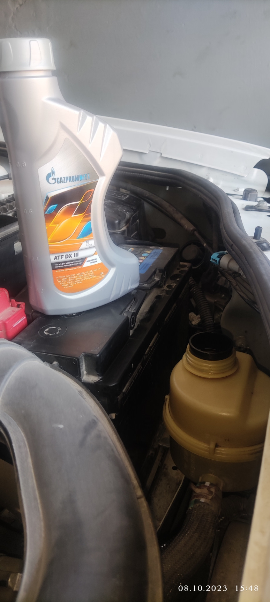

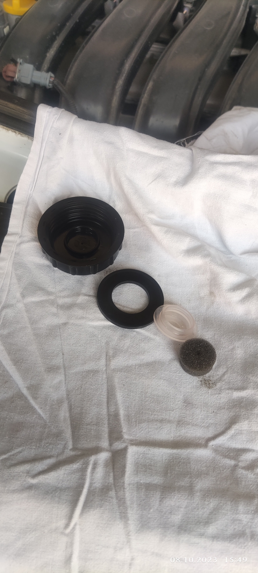

Заменил жидкость гур. Цель замены только одна, избавиться от воя гур после запуска на холодную. Звук довольно неприятный на слух и в течении минуты затихает, проявляется с новья. Надеюсь замена поможет.
Менял откачивая шприцем старую жидкость чередуя поворотами руля не запуская двигатель.
К слову сказать старая жидкость была на вид чистая и прозрачная, в бачок тоже чистый, частиц металла и грязи не было.

Сколько жидкости надо для замены? Как через бачок вытащили всю жидкость. Тоже планирую замену.
Одного литра достаточно.
16 тысяч и будет жидкость чистая. Может это не гур шумит?
Гур!
Маслом лечить неисправность? Интересно.
Если гудит Гур, как правило воздух в системе. Мелкие пузыри или пена в бачке Гура была?
Не неисправность, со слов диллера, особенность работы. Вобщем у многих на последних годах выпуска это проявляется. Здесь на дроме попадались записи. Пишут после замены заводской минералки на синтетику, помогает.
Пузырей и пены нету.
Так и как, гул прошёл после замены жидкости?
Пока не понял, надо холодов дождаться, у нас сейчас еще тепло.
