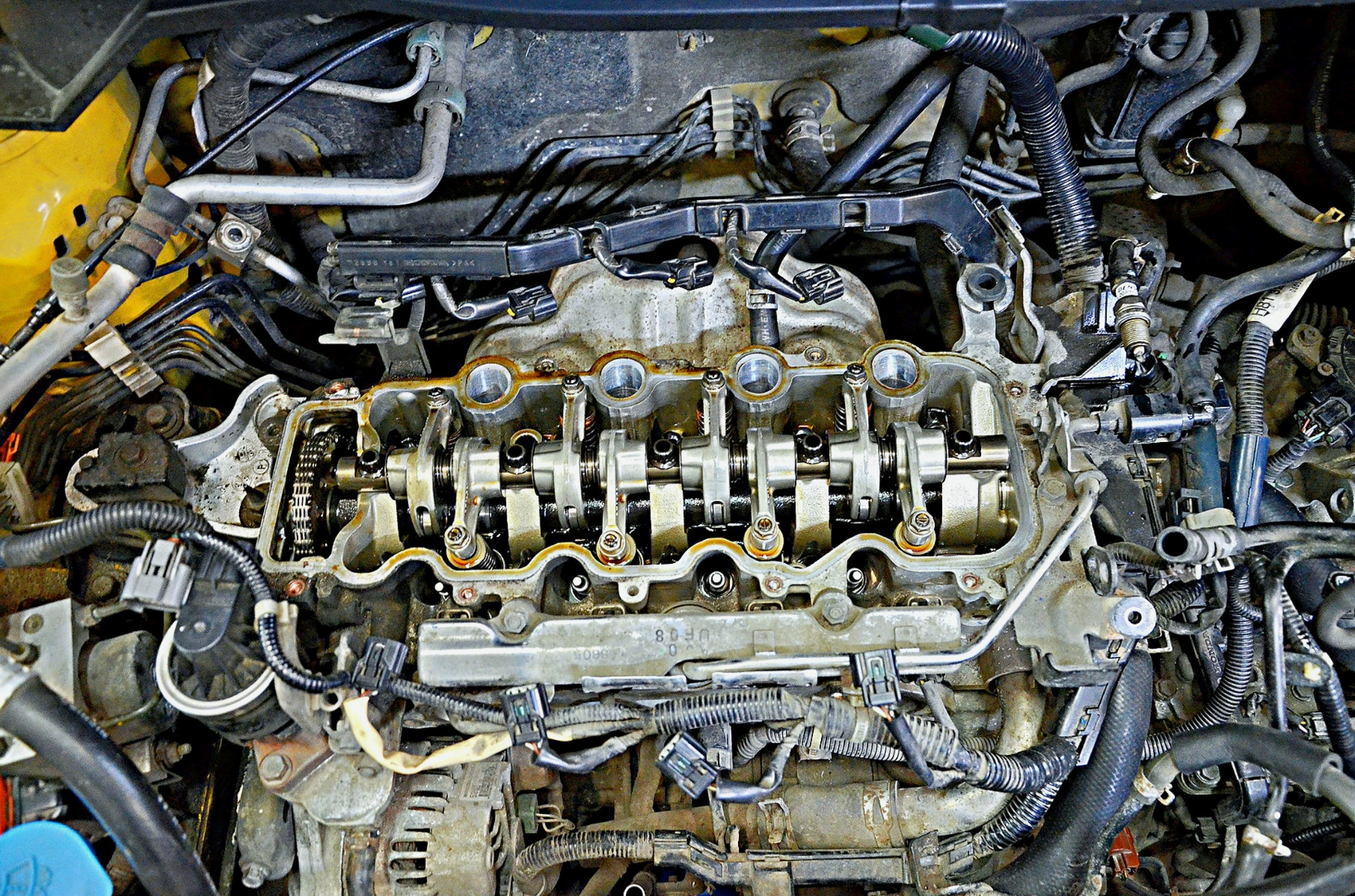

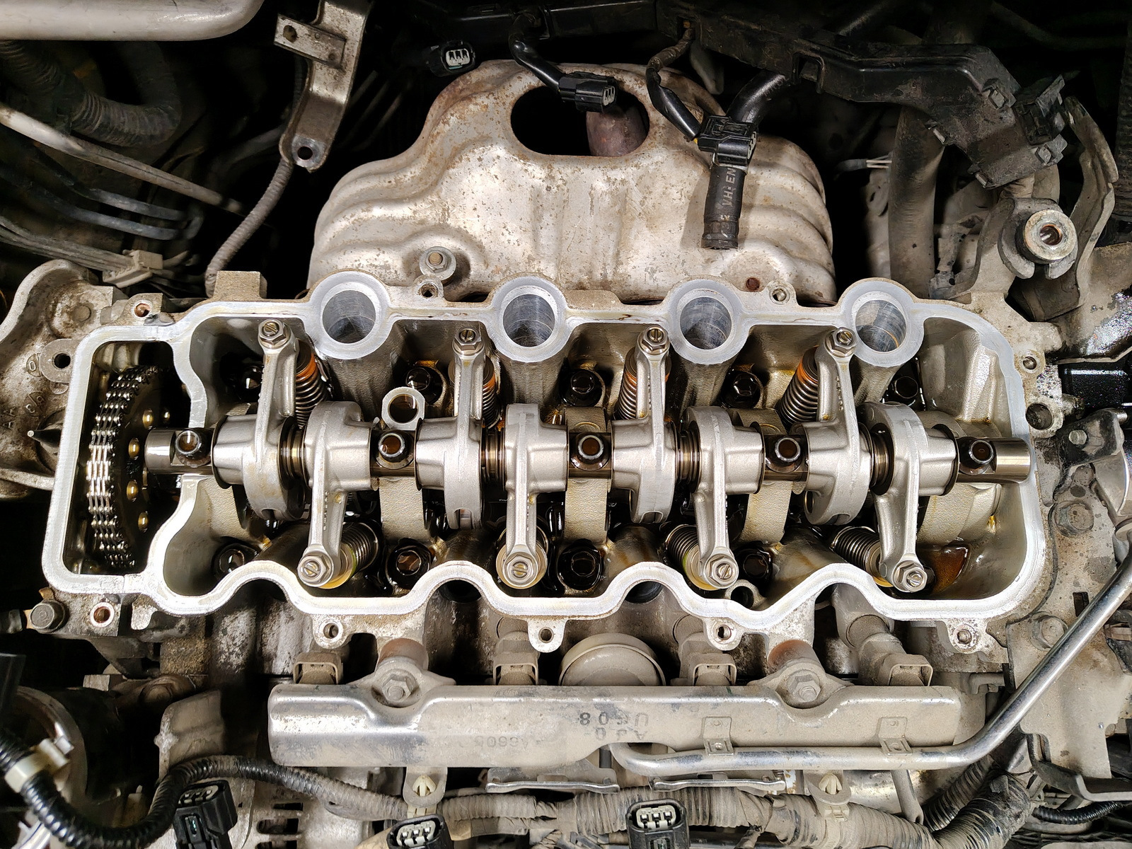

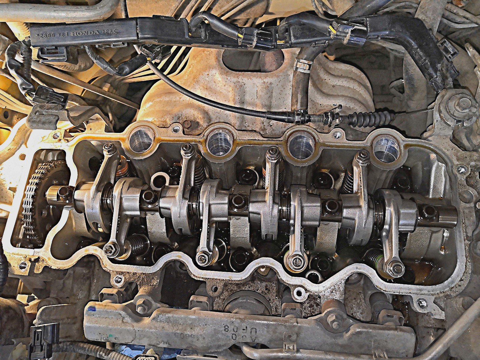

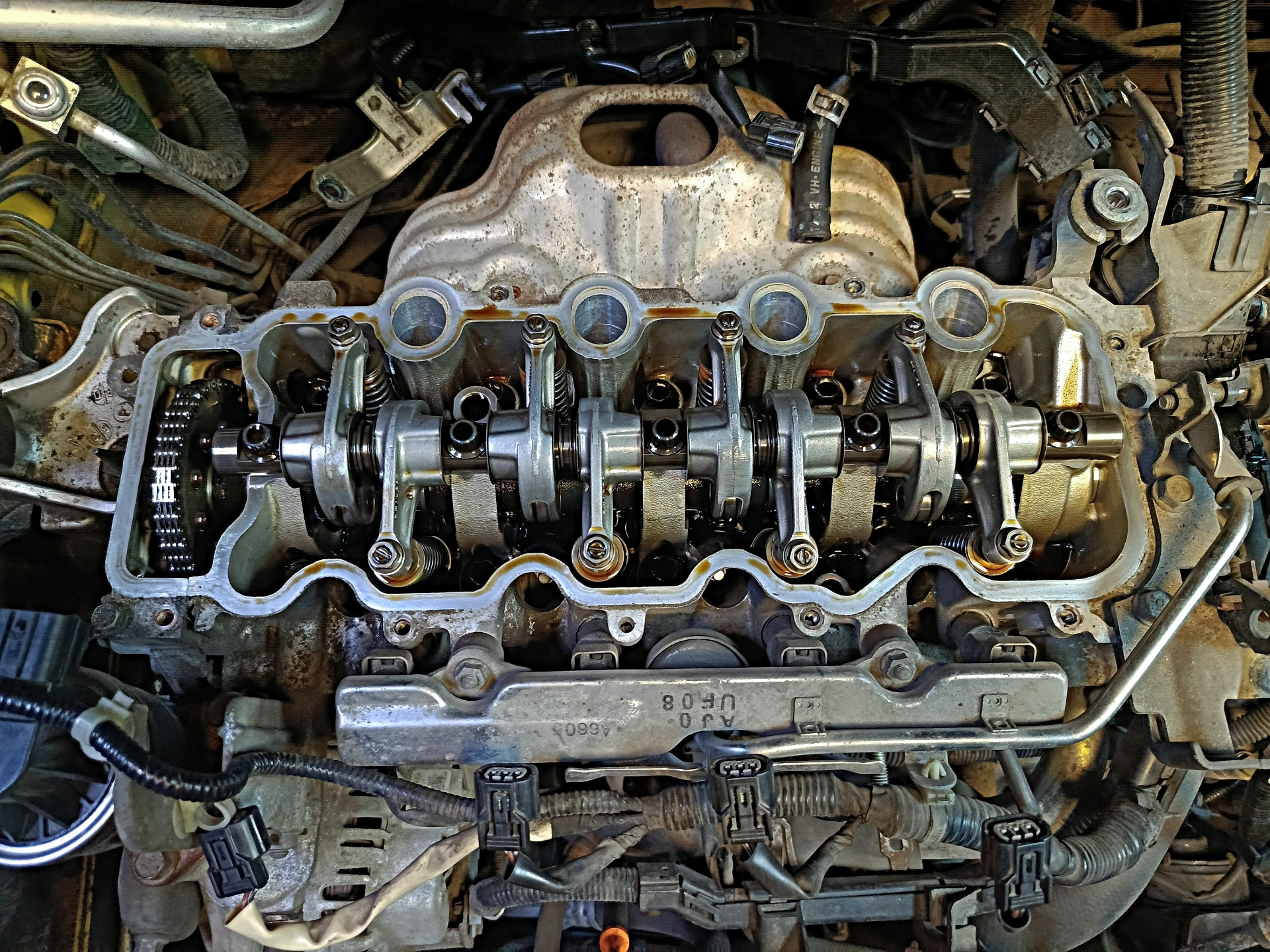

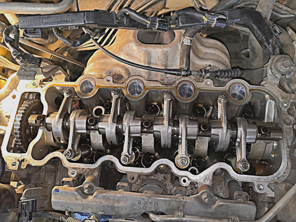

Собрал интересные кадры состояния под клапанной крышкой с регулировки клапанов с момента покупки.
99.150 км — 141.100 км — 187.100 км — 242.530 км — Cooming Soon…

Блин а я почти 80к проехал как приобрел (8 лет прошло) и ничего не регулировал и до меня говорят никогда не лазили получается 230к без регулировок. Стоит лезть?
Ну у нас в регламенте ПРОВЕРКА указано, лишним не будет)
А там осмотр покажет нужно регулировать либо нет)

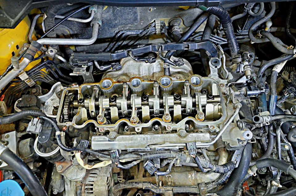

Чем необходимо закупиться для этой процедуры?

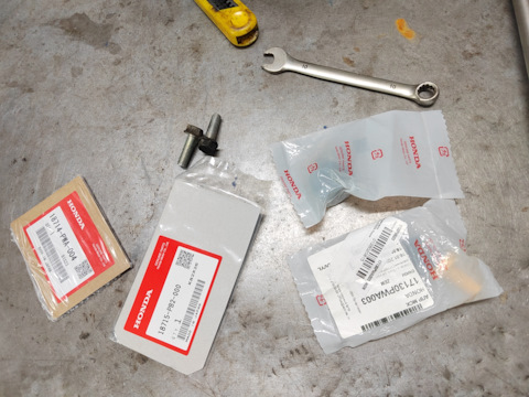

1. Прокладка клапанной крышки (при необходимости комплект прокладка + шайбы)
2. Прокладка плиты егр
3. Кольца (4шт) впускного коллектора (оранжевые) при необходимости.
А щупы и др и как происходит проверка
Ну я всю жизнь авто у мастера регулирую клапана, поэтому это всё за ним, и щупы, и промазка пары мест перед установкой крышки на место)

У тебя не просто чистый мотор, а слишком чистый)))
😁 😁 😁 Главное поддерживать чистоту и дальше…
А если их вообще не регулировать то что будет?
Ну если прям очень вкратце, то тяга упадёт
У меня не знаю регулировали ли их вообще когда, записей об этой операции в сервисной нет.
Но машина заводится и едет по мне нормально.
Скажем так она может ехать бодрее))
pavol писал, что не регулировал с покупки ещё, так и ездит без регулировки, если не ошибаюсь 🤪
Когда мне регулировали сказали что можно было и не лезть туда, все нормально там. И сейчас нечего не цокает, движок шепчет.

Приветствую. Мотор чистый👍. Какое масло льёшь, интервал замены?
Доброе утро, масла всегда разные лью, нравится экспериментировать.
Сейчас залито масло Taif Tanto 5w30, проехал почти 5 тысяч, скоро буду менять.
Соответственно в среднем интервал замены масла у меня это 5000 км, бывают конечно и перекаты иногда до 6-8+ тысяч, но это скорее исключение)
