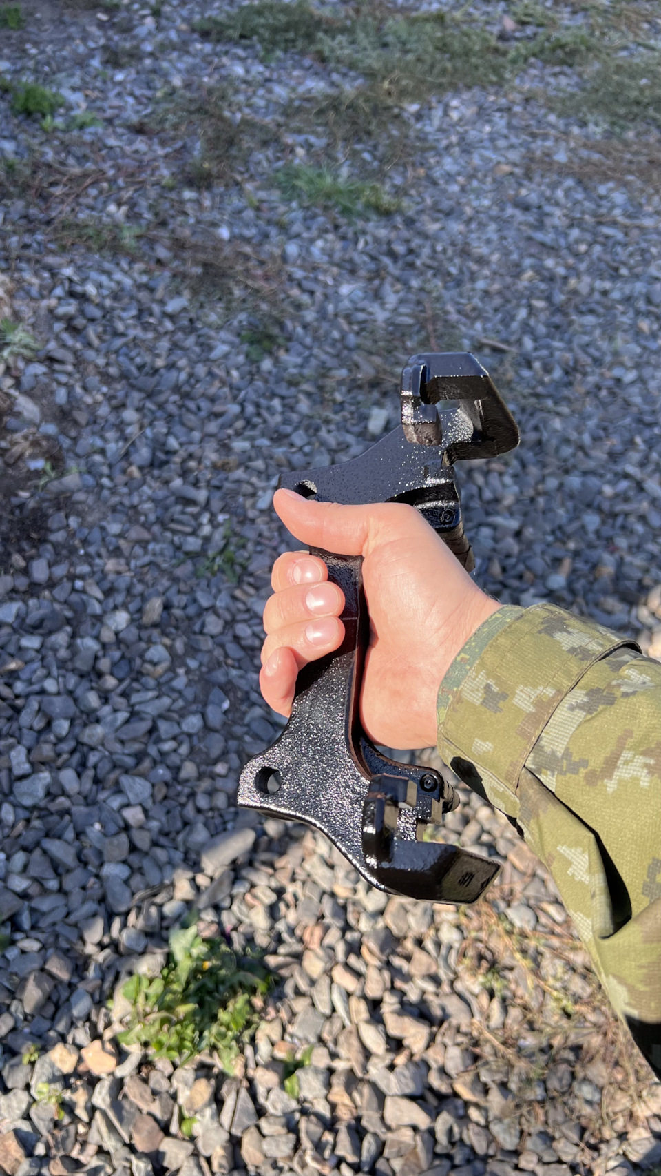

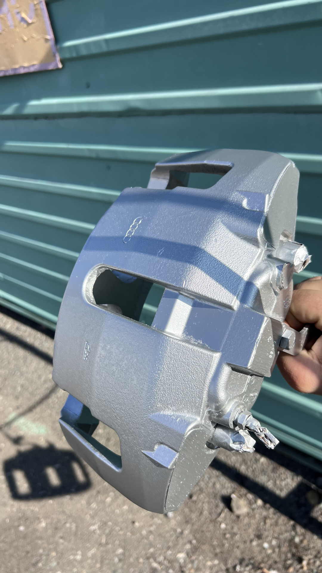

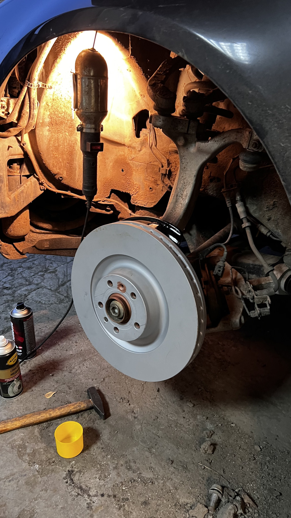

Защитные кожухи не менял, старые подходят отлично, и закрывают всю площадь дисков. Встали на штатные места, ничего не дорабатывал, открутилось/закрутилось все без проблем.
Перед установкой зачистил и покрасил суппорта

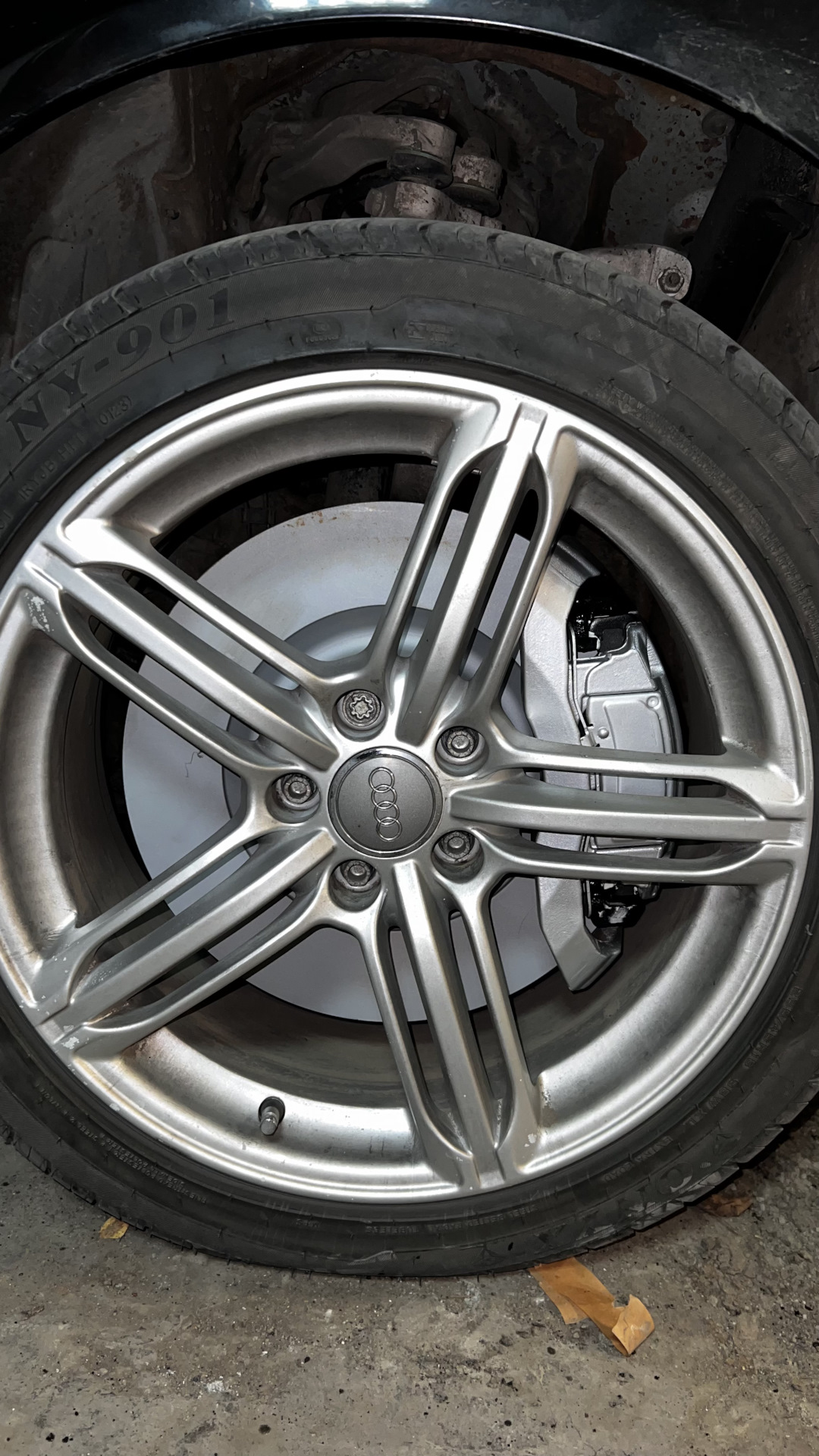

Вид просто пушка, какие же они большие, диски сейчас стоят 18, зимний новый комплект 17, не знаю даже подойдут они или же нет))))

У тебя сзади как я понимаю не вентилируемые 302? Машина на морду не перетормаживает?
Да 302, ну вот езжу неделю, и по трассе ездил, 180-200, вообще все четко

Но ближе к лету буду ставить 330, хочу чтобы все было по феншую 😀 а так ничего не перетармаживает)
