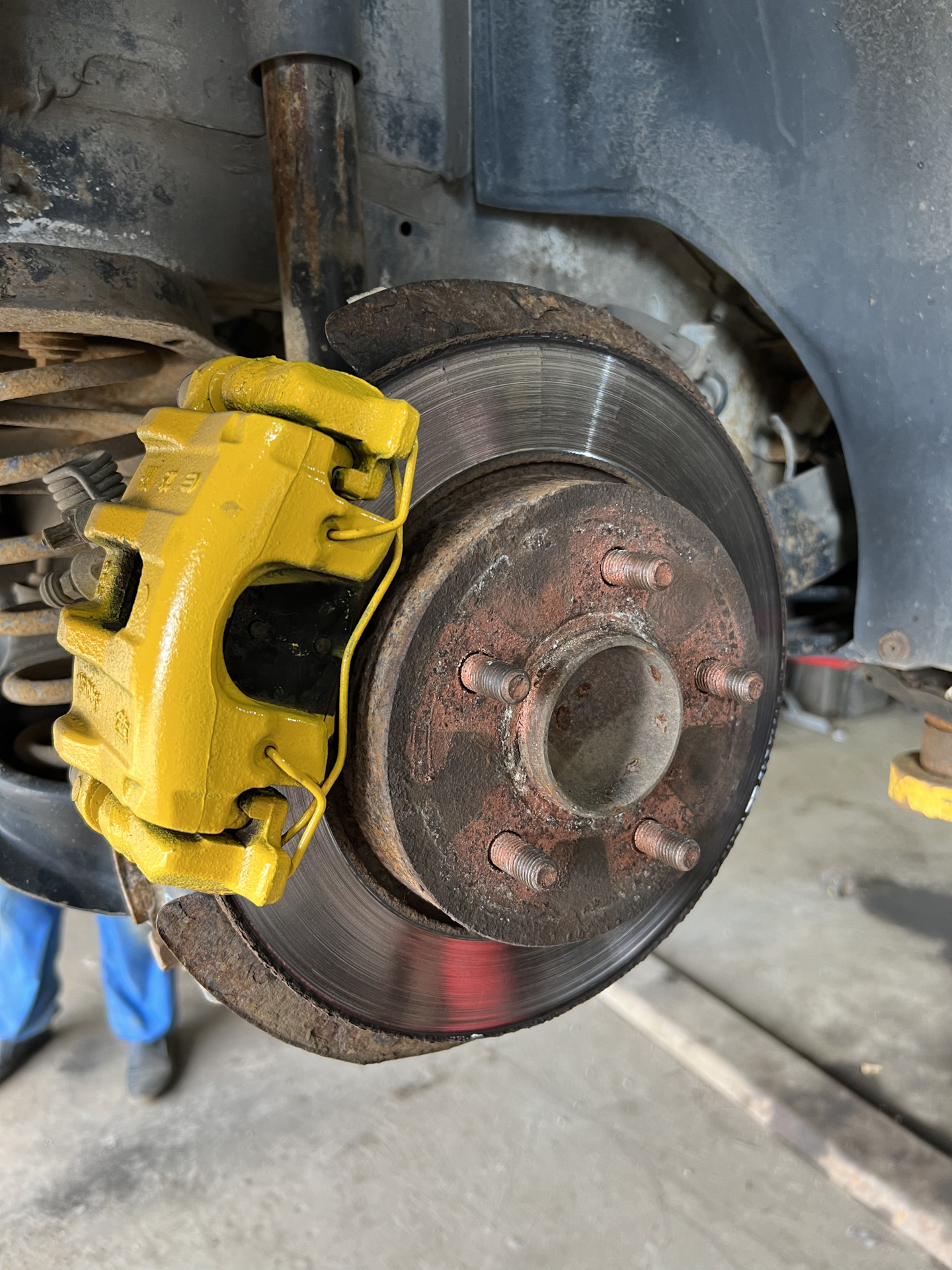

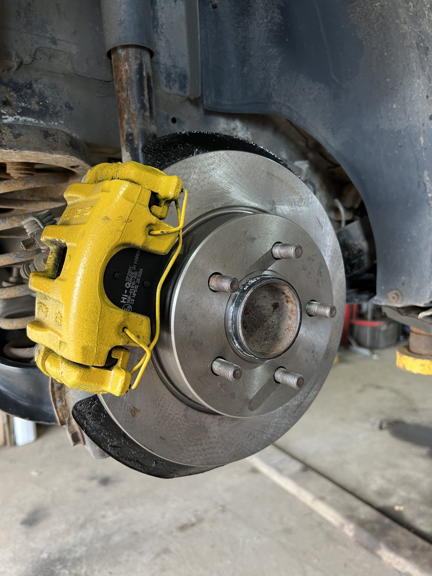

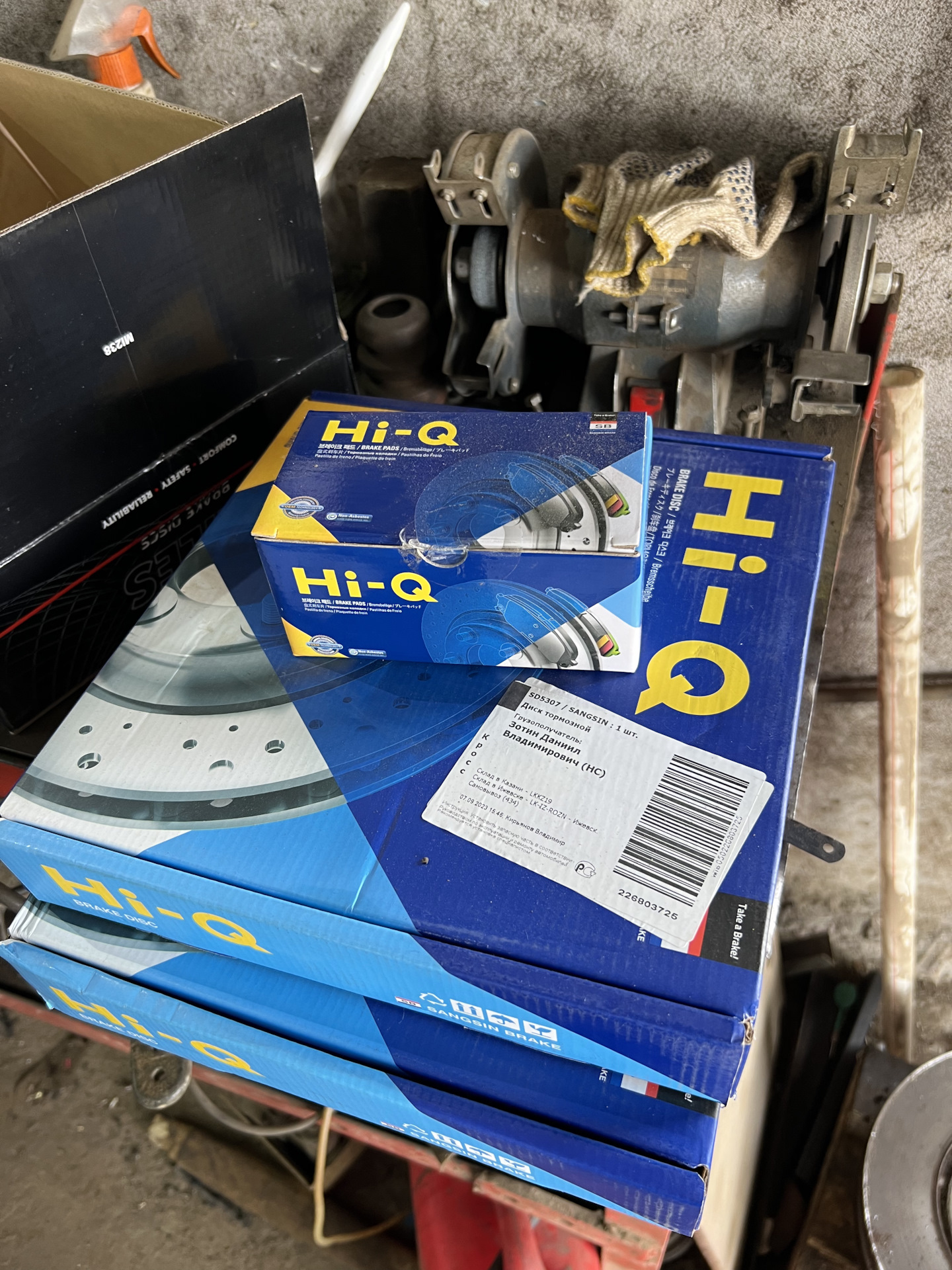

Всем привет)) 👋🏼 сегодня речь пойдет как вы поняли по заголовку замена задних тормозов. Было приобретено ранее:

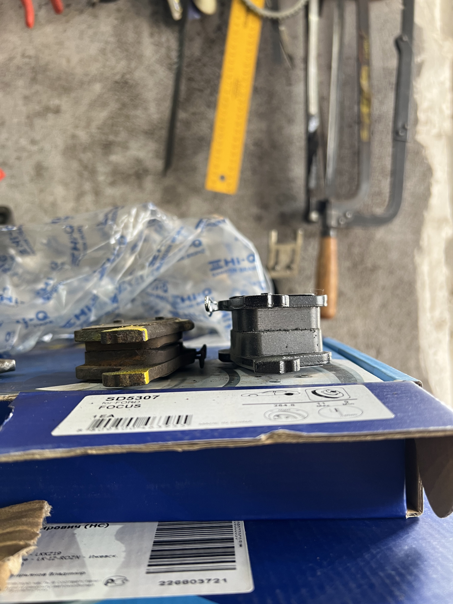

☑️Тормозные колодки «задние» — SP2091

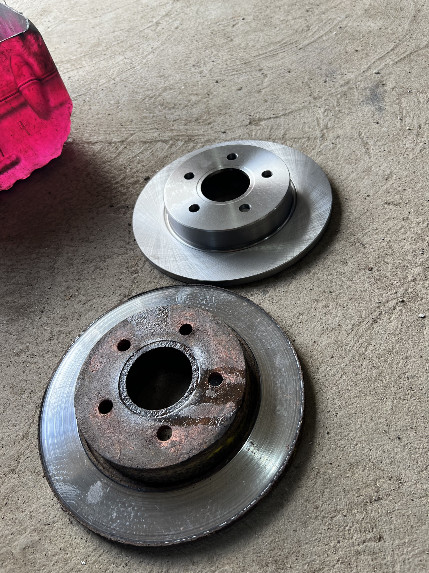

☑️Тормозные диски «задние» — SD5307

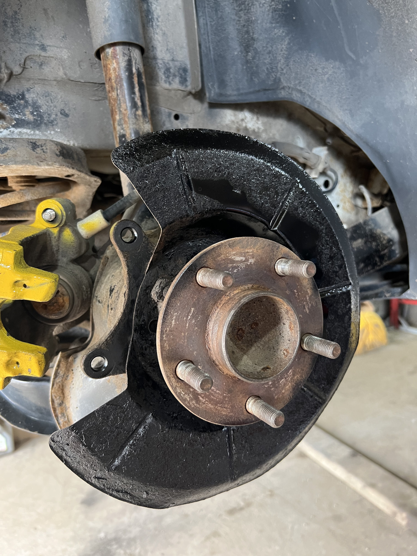

Приезжаем в сервис конечно же к SerGloBo и делаем все по красоте снимаем смотрим на дисках появилась выработка. 🤦🏻 колодкам тоже уже было плоховато. 🤦🏻
Щитки не стал заказывать взял шуруповерт с насадкой и отчистил, взял грунт первым слоем нанес его, после покрасил в черный глянец

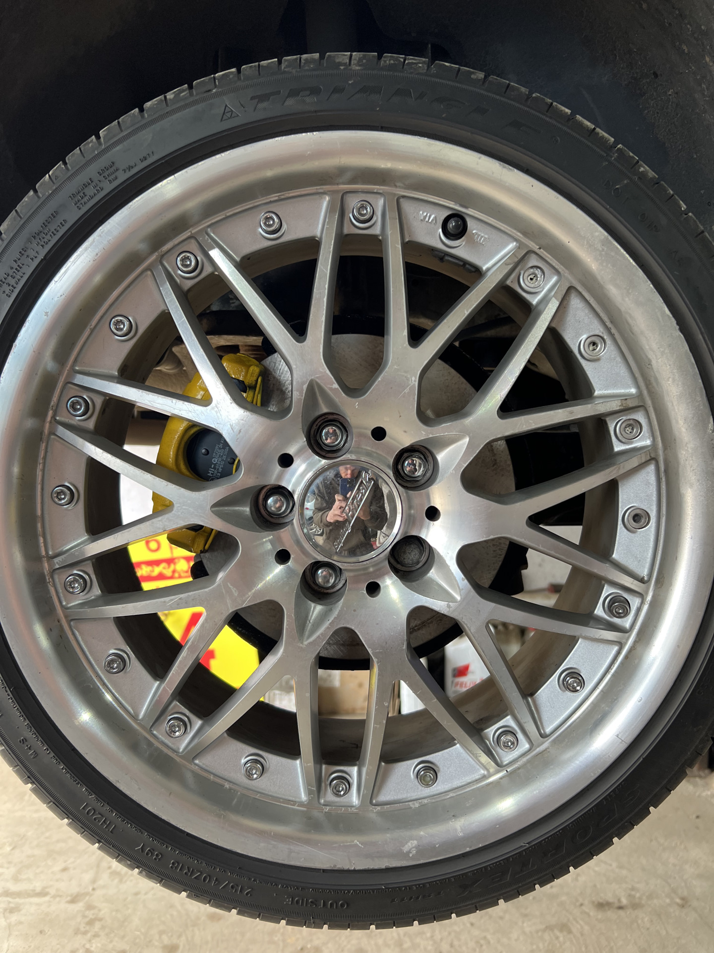

И собираем все на свое место
Результат готов.
Пару фоток фордоводов
Проехал 150км тормоза отлично тормозят прошли обкатку.
Сервис находится город 🌆 Ижевск ул. Пойма 17/17
Всем спасибо 🙏🏼

Надо было сразу 280мм ставить, эффект еще лучше был бы, один фиг все менял.
Пока так. Потом посмотрим
Да потом уже не выгодно, там новые диски надо брать😉
У меня перед бить стал, а жопа ваще в полном износе было, в итоге на перед 300 на зад 280 поставил, диски стоят также как и заводские, колодки родные, эффект отличный, стопорят на ура, даже мою тяжелую тачку👍
Да я чет не стал заморачиваться а потом мне сказали есть скобы перед и зад как у тебя. Но уже поздно было 😀🤦🏻
Ну если что еще скобы на задние 302мм есть👍 а перед от ST и ваще огонь будет😉
Ты с языка снял вот это я планирую
Если чтотесть и те и те суппорта и скобы)
