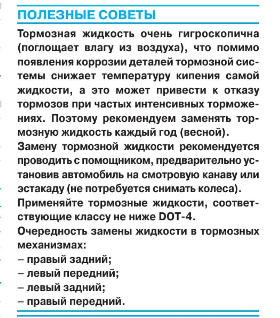

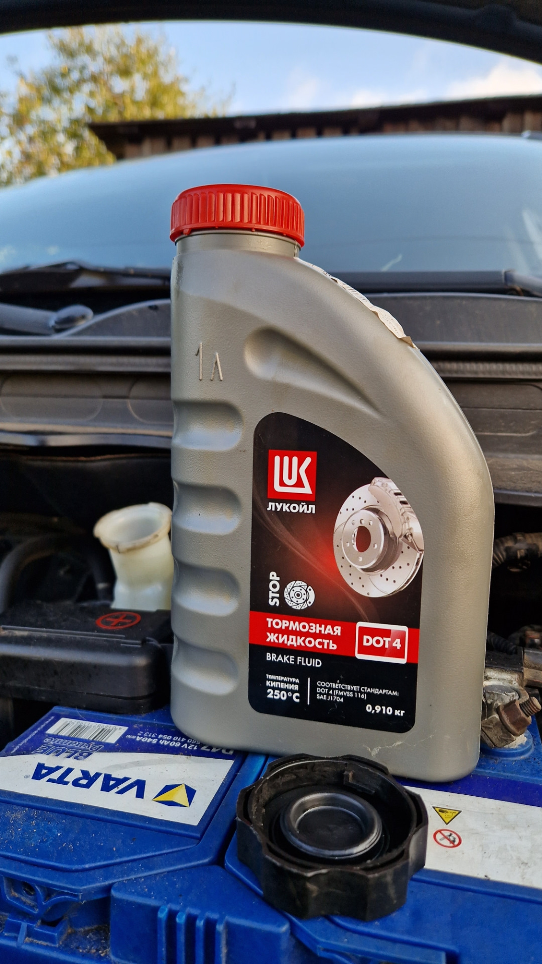

Недавно обслуживал тормоза, решил поменять тормозную жидкость, время ее подошло, прибором не мерял, чисто по пробегу и времени.Описывать тут нечего, один качает, другой стравливает и доливает жидкость.Прогнал по всем контурам литр лукойловской, dot 4.
Прокачка по мануалу в следующем порядке(рис)., если не завоздушивать то можно в любом.
Тормозная жидкость Лукойл DOT 4, 1л.1338295
Всем удачи🍁

Вобще, торм жидкость принято менять, когда там процент содержания влаги близок к предельно допустимому. Что касается сроков, насколько мне известно, самые усредненные значения-это от 2 лет и в гору(независимо от того, сколько ты катаешь на авто).
Если человек сильно нагружает тормозную систему, и она часто испытывает повышение температуры, вполне логично, если он меняет её пораньше(РТИ только спасибо скажут).
А так… Тормозуха отечественного пр-ва копейки стоит, менять не сложно(особенно, если не воздушить систему). Можно и почащеэто делать.
Я раз в пару лет меняю, для собственного успокоения больше не катаю. Хотя, пробег в год может быть меньше 10тысяч
Я сам на росдоте катался, доверяю отечественному производителю. Согласен, что таксисты, которые по 60-80к в год накатывают, то и менять раз в год должны. А с нашими смешными пробегами думаю раз в 2-3 года будет самое то
Тормозуха же гигроскопична. Не важно, катаешься много или авто стоит на улице… По-любому влагу в себя возьмëт. Что касается количества, это уже вопрос
