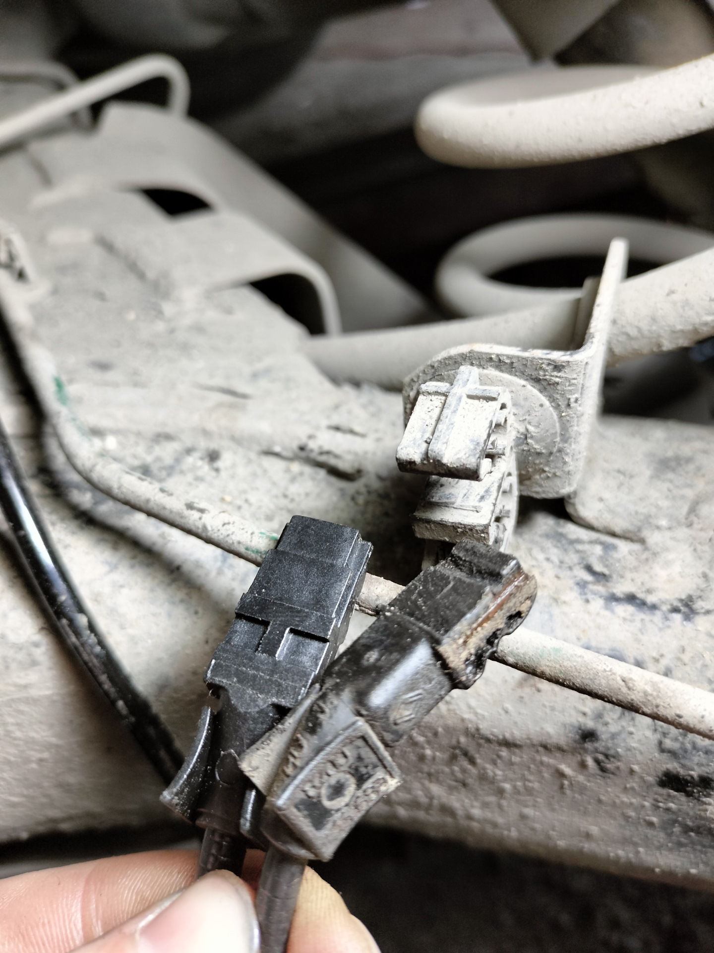

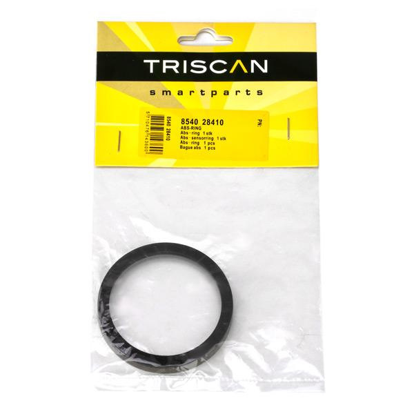

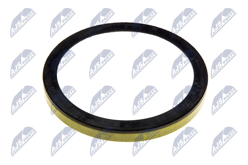

Доброй дня! Как и повальное большинство меганов 2 постигла меня участь в виде проблема с АБС. Стёрлось магнитное кольцо об кожух который по идее должен его закрывать. Выяснил, что нужно всего лишь купить магнитное кольцо. По артикулу и как здесь посмотрел подходят TRISCAN 854028410 либо
Оба варианта на данный момент невозможно заказать. 3-м вариантом служит покупка б/у тормозных дисков и аккуратный демонтаж оттуда колец АБС. В связи с этим необходима ваша помощь. Может у кого-нибудь по счастливой случайности лежат диски задние тормозные после их замены на новые? Конечно же интересует также целостность колец АБС. Территориально нахожусь в г. Гродно, Беларусь. Любому совету буду рад!

Такая же проблема уже две недели. Причина сгнило крепление датчика АБС и повредило магнитное кольцо.
Сейчас заказал крепление датчика с переднего колеса, жду уже 9-й день, хотя доставка должна быть 4-6 дней. Магнитные кольцо вообще пишет около 50 дней доставка.
Если кольцо не найду закажу диск патрон с кольцом и подшипником, цена в РБ около 160р

Я кольцо через ОЗОН заказывал из турции. Только оно подошло
Еще MaxGear 27-0708
Работает, проверено
