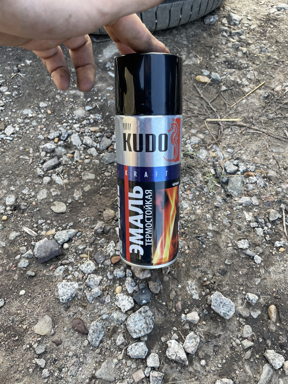

Всех приветствую 🫡 во время мойки авто заметил небольшое количество рыжиков, сразу же решил убрать их, чтобы со временем не стало больше😬😬
Обильно наносим пену, трем все кисточкой до состояния «е*ать как чисто»😂

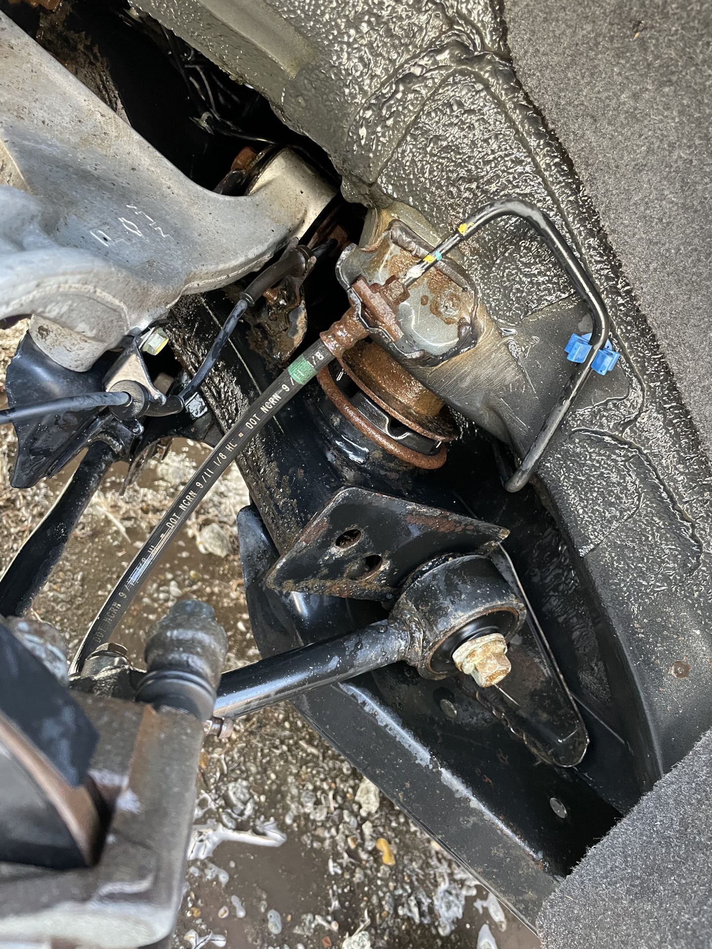

Любуемся чистотой и очагом коррозии 🙄

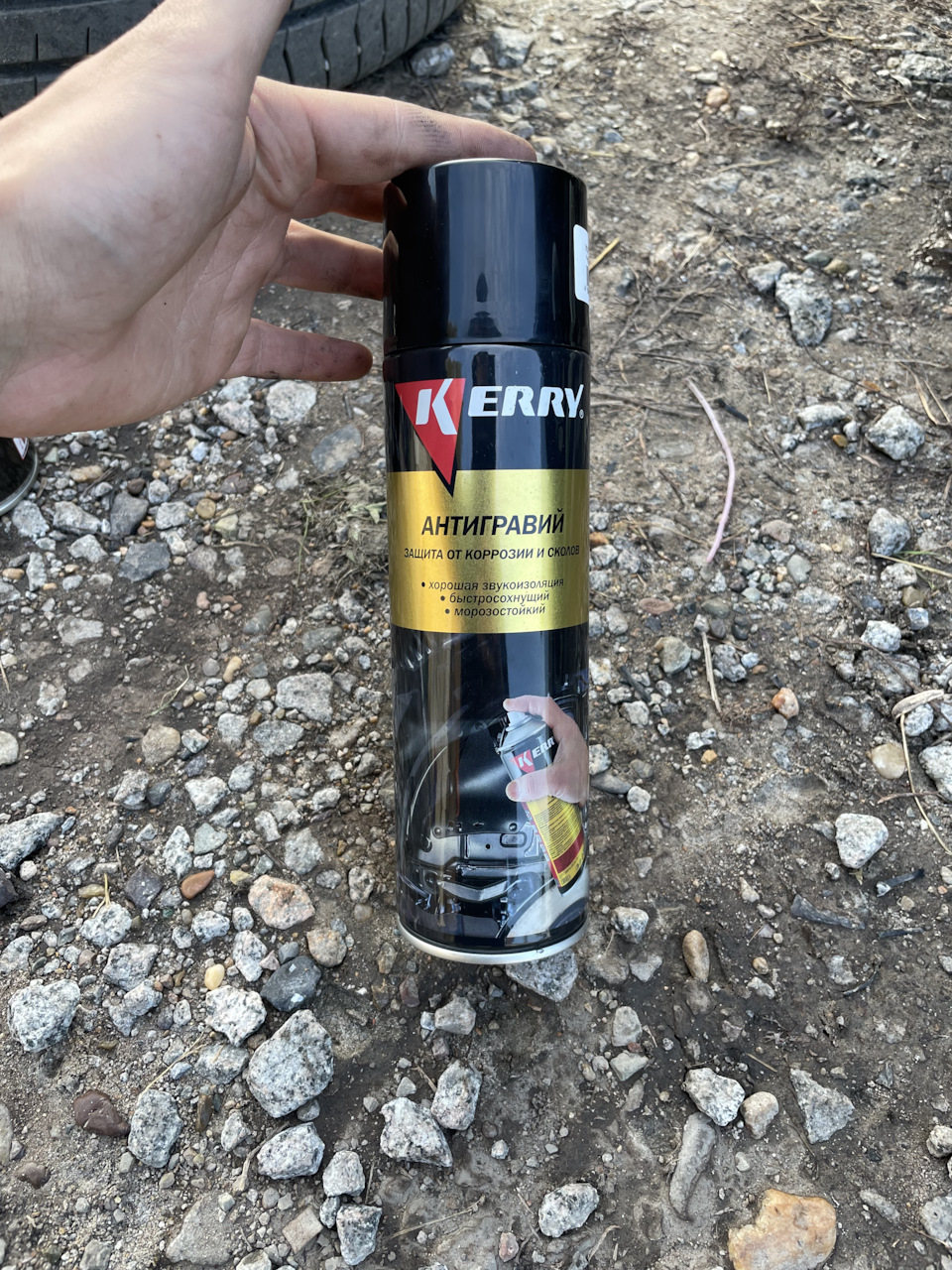

Берем антигравий обильно наносим в 2-3 слоя
По ходовой решил покрасить супорта и тормозные диски
Далее отдираем весь скотч и любуемся результатом
На этом всё, спасибо за внимание👋🏻🤝🏻
Всем ровных дорог💪🏼💪🏼

Особо толку нету от всей процедуры . Пока эти локеры тряпочные не снимешь и под ними ты увидишь всю прелесть . То что ты закрасил ерунда по сравнению с тем что ожидается под этими локерами.
Спасибо, обязательно сниму их и посмотрю что там творится
я на патриоте использовал Цинкарь (в желтой упаковке в любом автомагазине продается) — едреная жидкость и работает очень хорошо
Спасибо, буду иметь ввиду 🤝🏻
Комментарий удалён
Каким нить преобразователем ржавчины перед покраской обработать, тогда да, будет интереснее все работы, а так, обертка для конфетки только сделана
а смысл закрасить всю коррозию, предварительно не обработав ее?
Если начнется опять, переделаю заново)
Эт самое, настоятельно рекомендую снять подкрылок, сильно удивишься вероятнее всего)
Весьма вероятны очаги коррозии в стаканах и местах где приварены шпильки под винтовые клипсы, которыми удерживается подкрылок.
Спасибо за совет 🤝🏻 в следующий раз обязательно этим займусь)
То же самое касается передних арок) Я у себя ещё пороги пластиковые снимал, в них грязь собирается, может начаться коррозия на порогах.
У меня, слава богу, машина соли почти не видела до меня, поэтому там ничего критичного не было)
Спереди как раз еще не успел сделать ничего))завтра займусь этим
