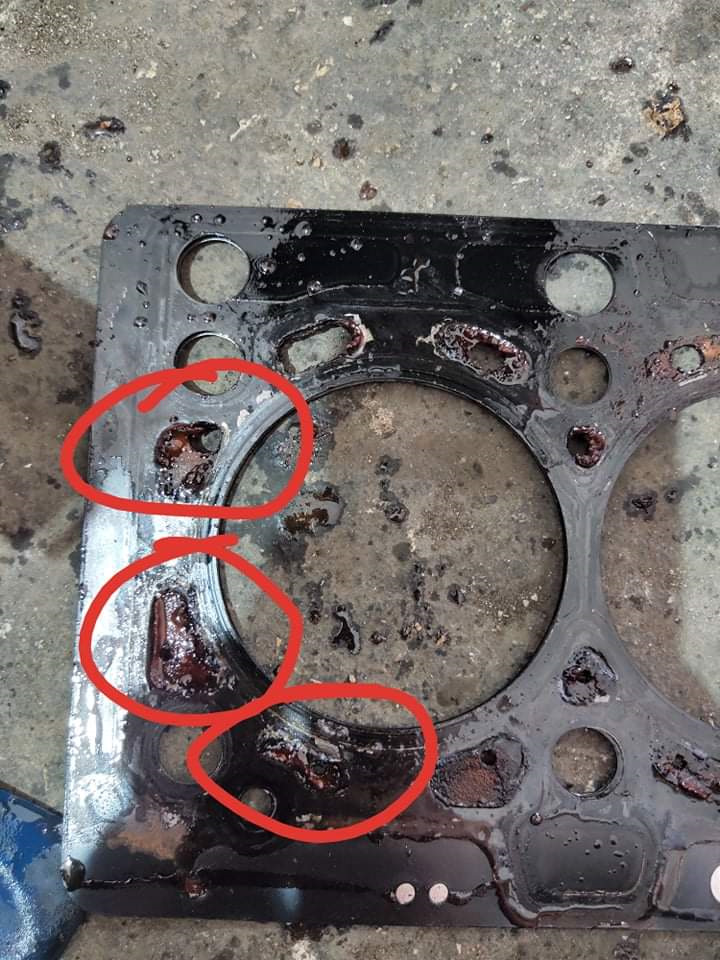

Прошло уже 2 часа с момента начала промывки, а к этому времени слили только жижу с очистителем. Она была тёмная с чёрной 0.5 см плёнкой сверху. У пред.хоза повело корпус термостата и он заменил его снова на пластиковый… надеюсь, что это старое масло в системе, а не нынешнее.
