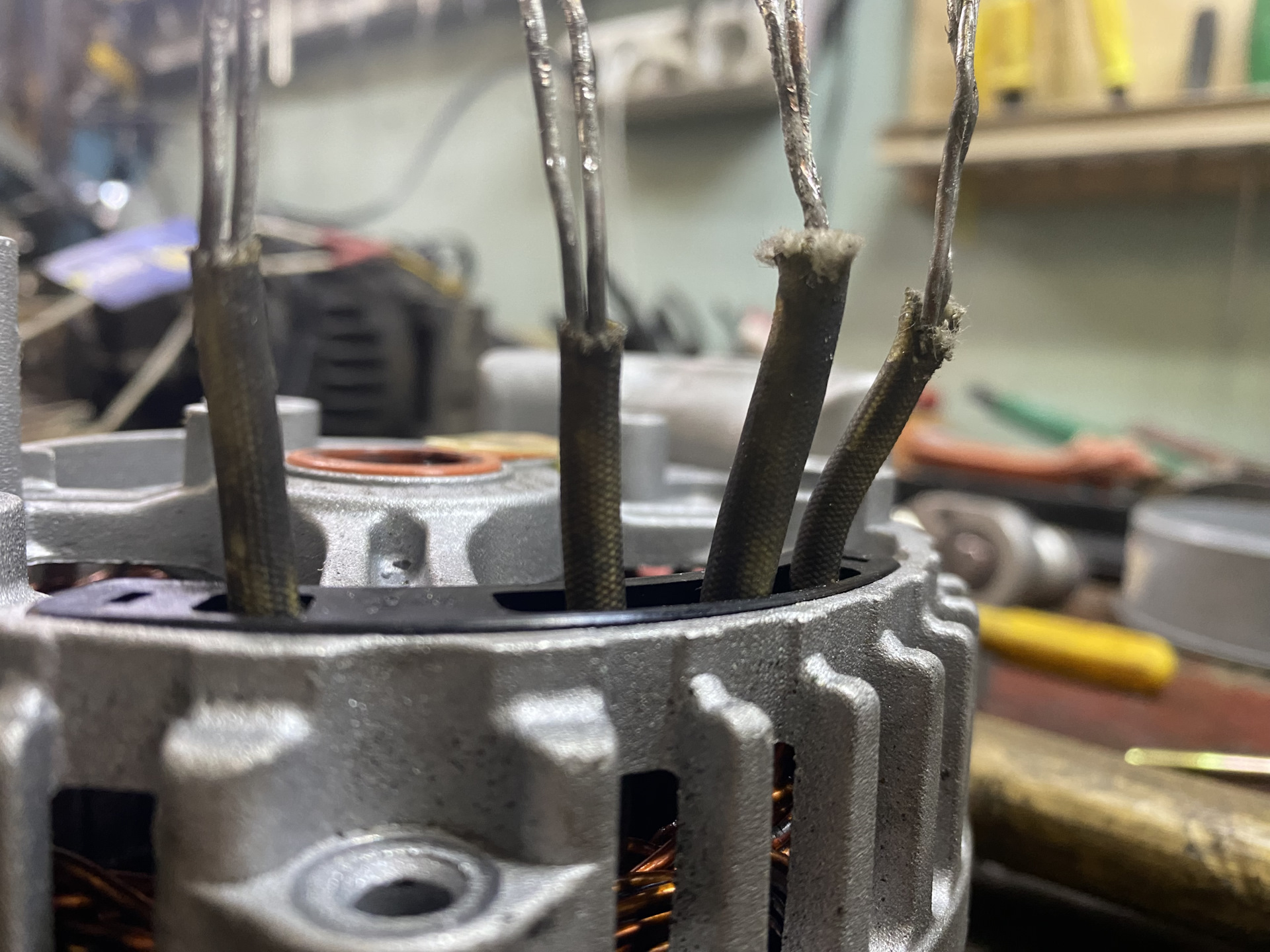

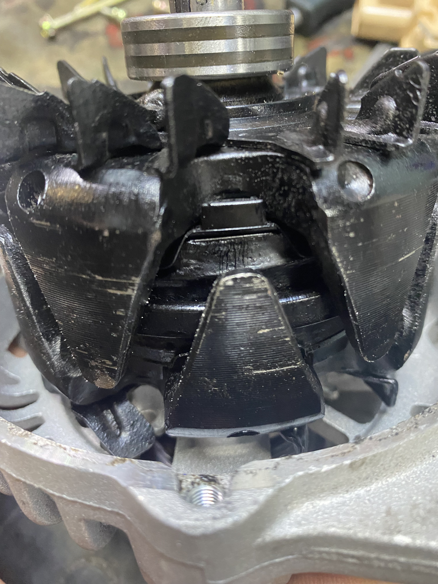

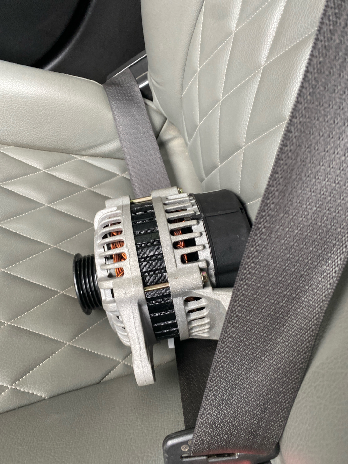

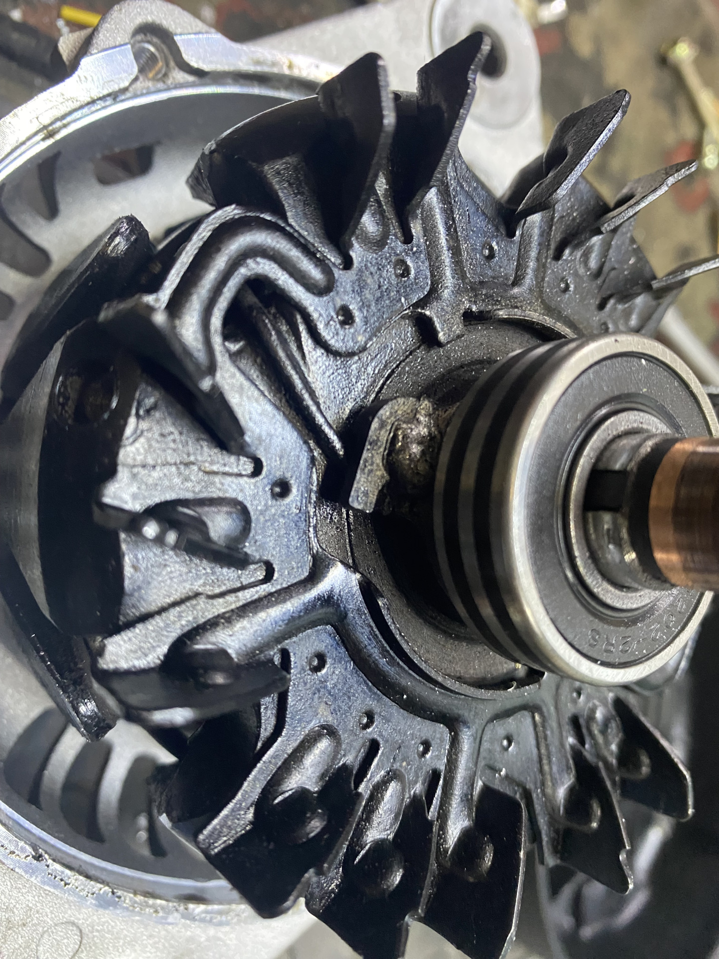

1) старый генератор снял прозвонил все нормально!
2) щетки, реле, ремень новый натянут хорошо!

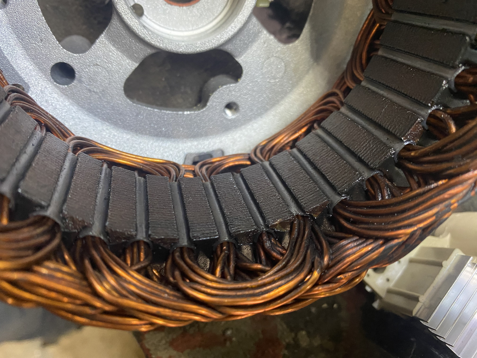

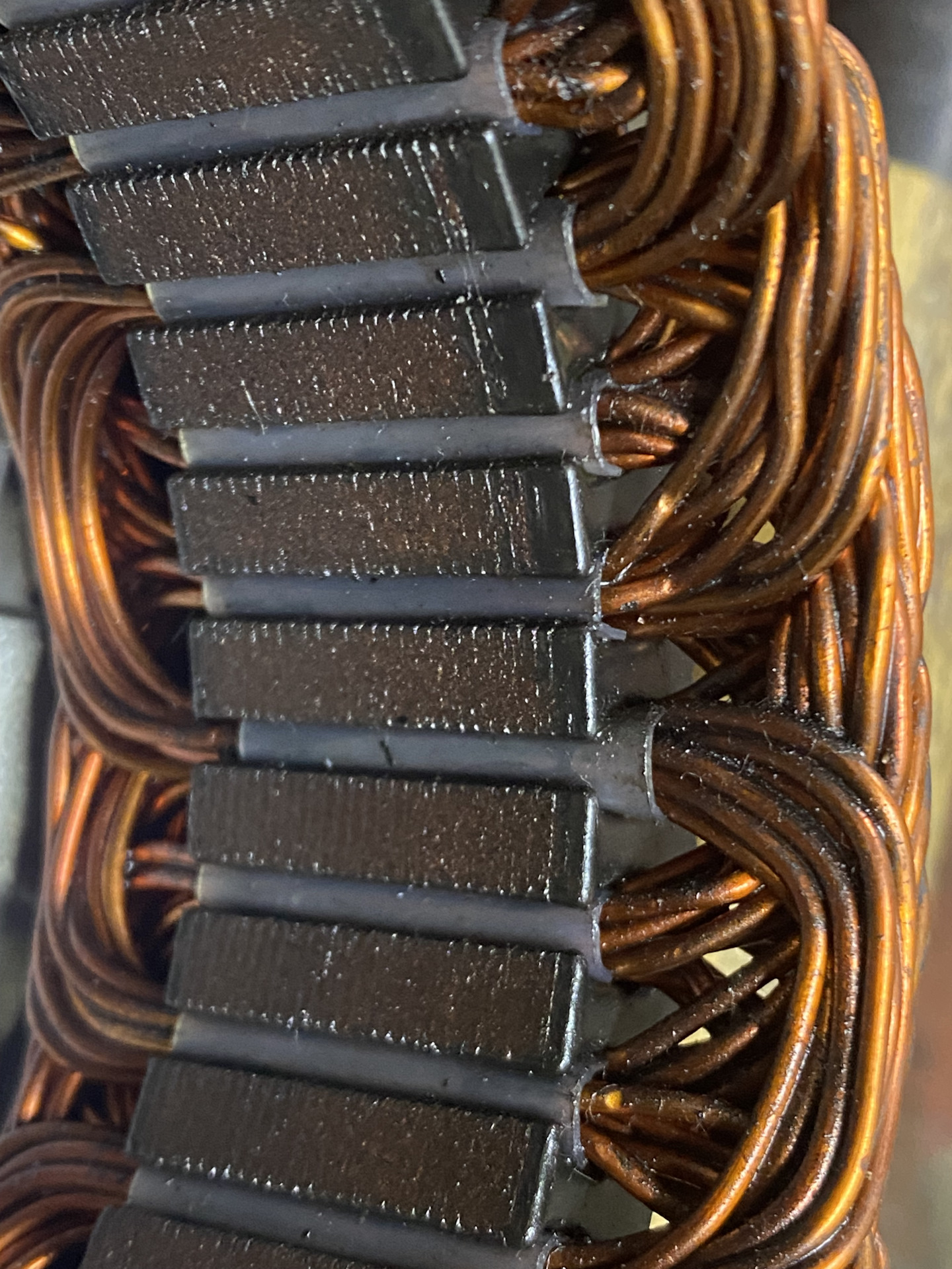

3) нет обмотка не коротит все отлично, проверили на стенде 14,7 без нагрузки 14,5 под нагрузкой.

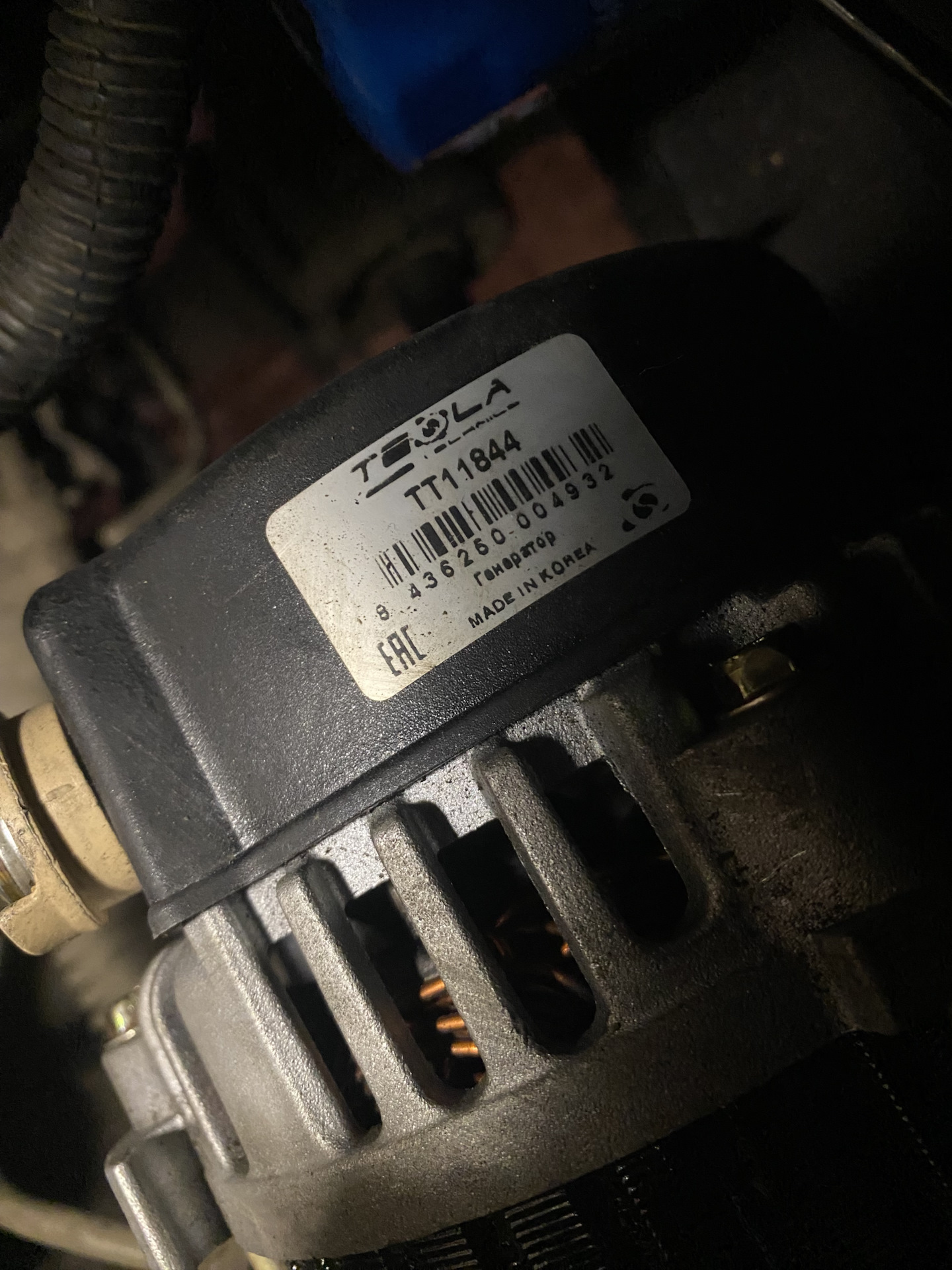

5) купил новый генератор Tesla поставил покатался порадовался 20 минут а потом на вольтаметре смотрю заряд опять упал на 12.5-12.0

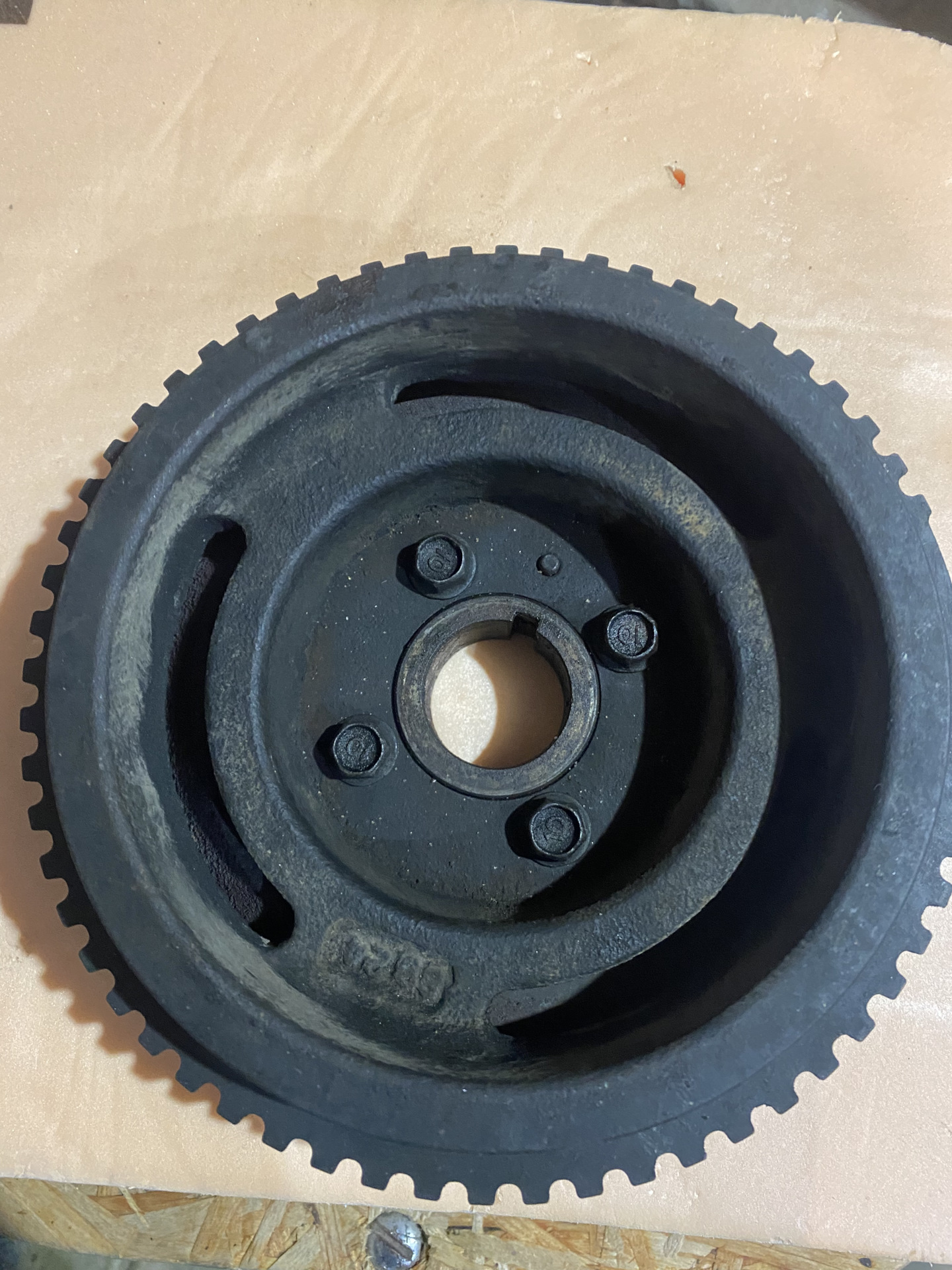

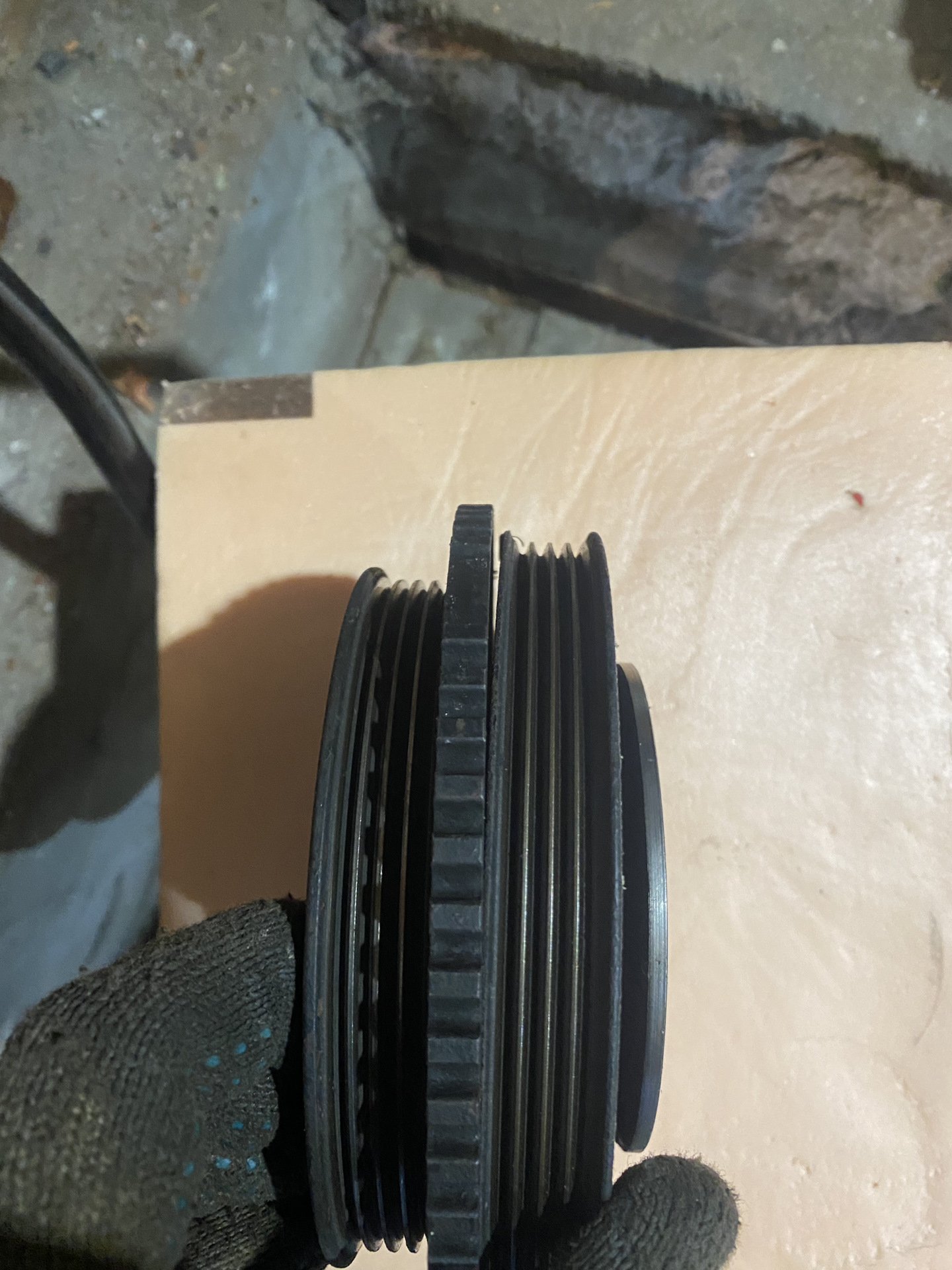

Хотел бы дополнить немного бортжурнал, тем что с последних моих результатов проблема крылась в совсем интересном месте! зарядка пропала и банальные решения ввиду замены реле, генератора целиком, электрики мне не помогли потому что дело было совсем в другом))) проездив с Октября 2023 по февраль 2024 по разным мастерским, электрикам их было уже за 20 штук разных и НЕ ОДИН НЕ СМОГ НАЙТИ ПРИЧИНУ! Сегодня я полез менять ремень ГРМ и увидел что демпферный шкиф расслоился… на этом шкиву крутится генератор и ГУР вот он просто проскальзывал и не давал зарядку! надеюсь ребят кому то поможет это в дальнейшем пишу от всей души и радости) Теперь то проблема РЕШЕНА точно!
