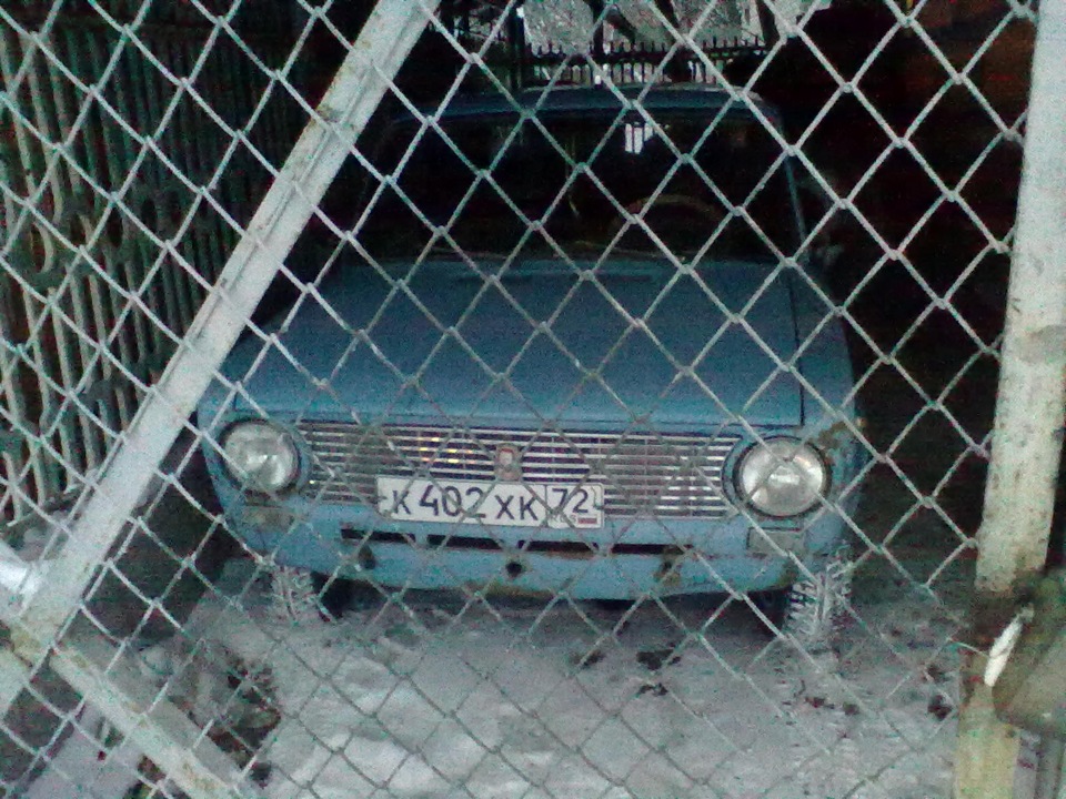

Выташили двигатель из нашей копы и разобрали, а там полный пипец, вкладыши закатало, все внутри в черном масленном налете. отвезли в ПТК на проточку- коленвал оказался изогнутым в раионе 3 цилиндра, поршневая не выходила под ремонт 76,8 расточили под 79,0 теперь у нас 11двиган будет))))) ну а пока все это в ремонте машину выгнали на улицу под навесик)))))

Да не, она в санатории на лечении)))))
моя малышка в заточении)
