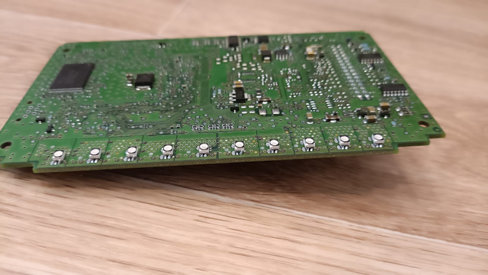

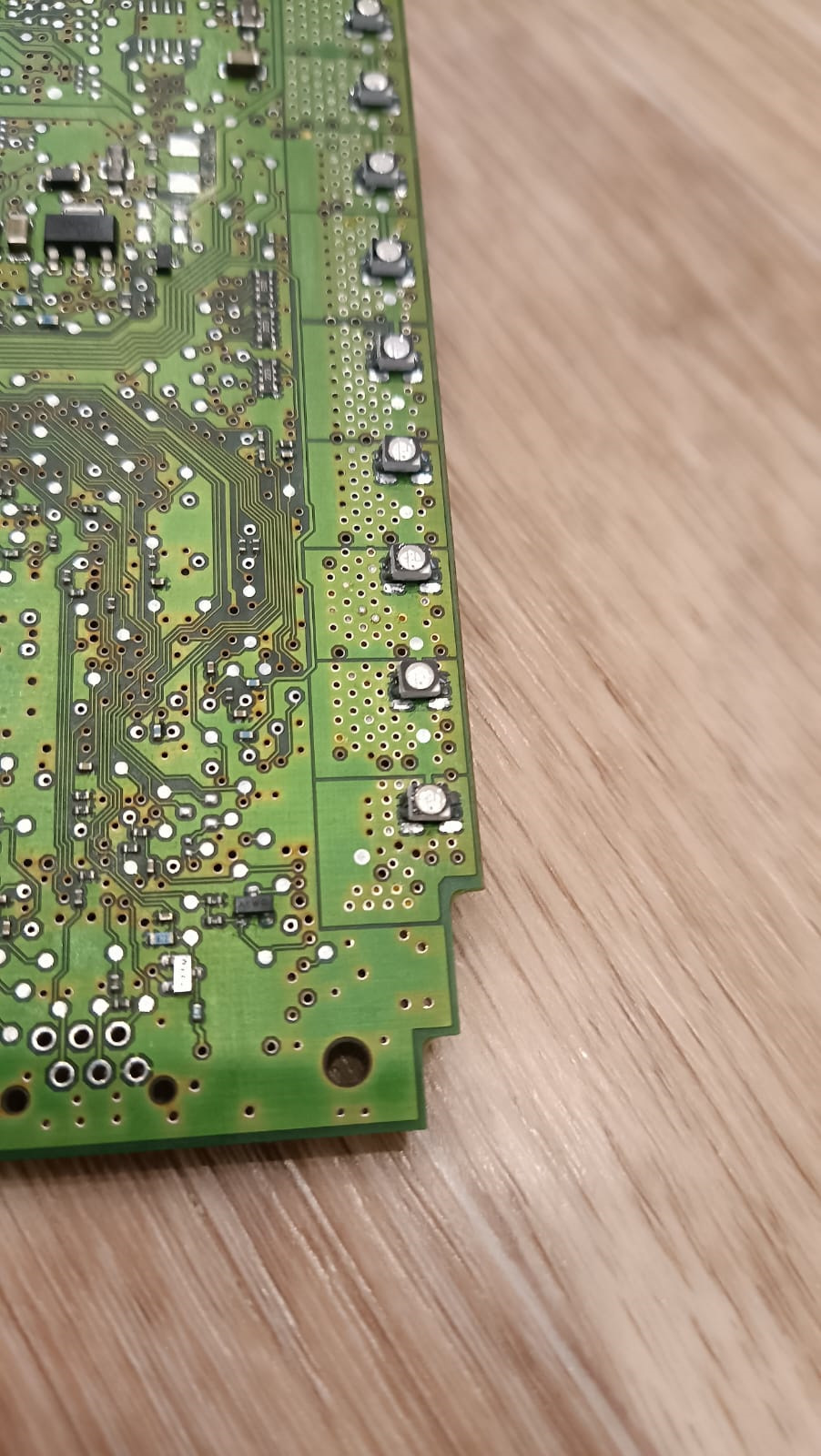

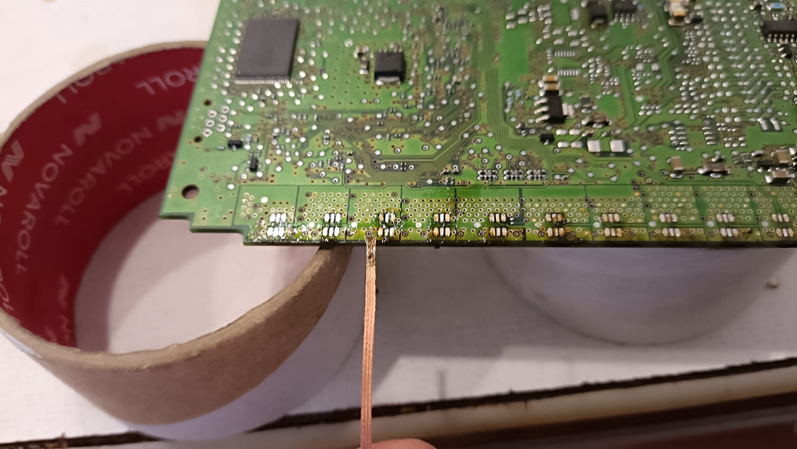

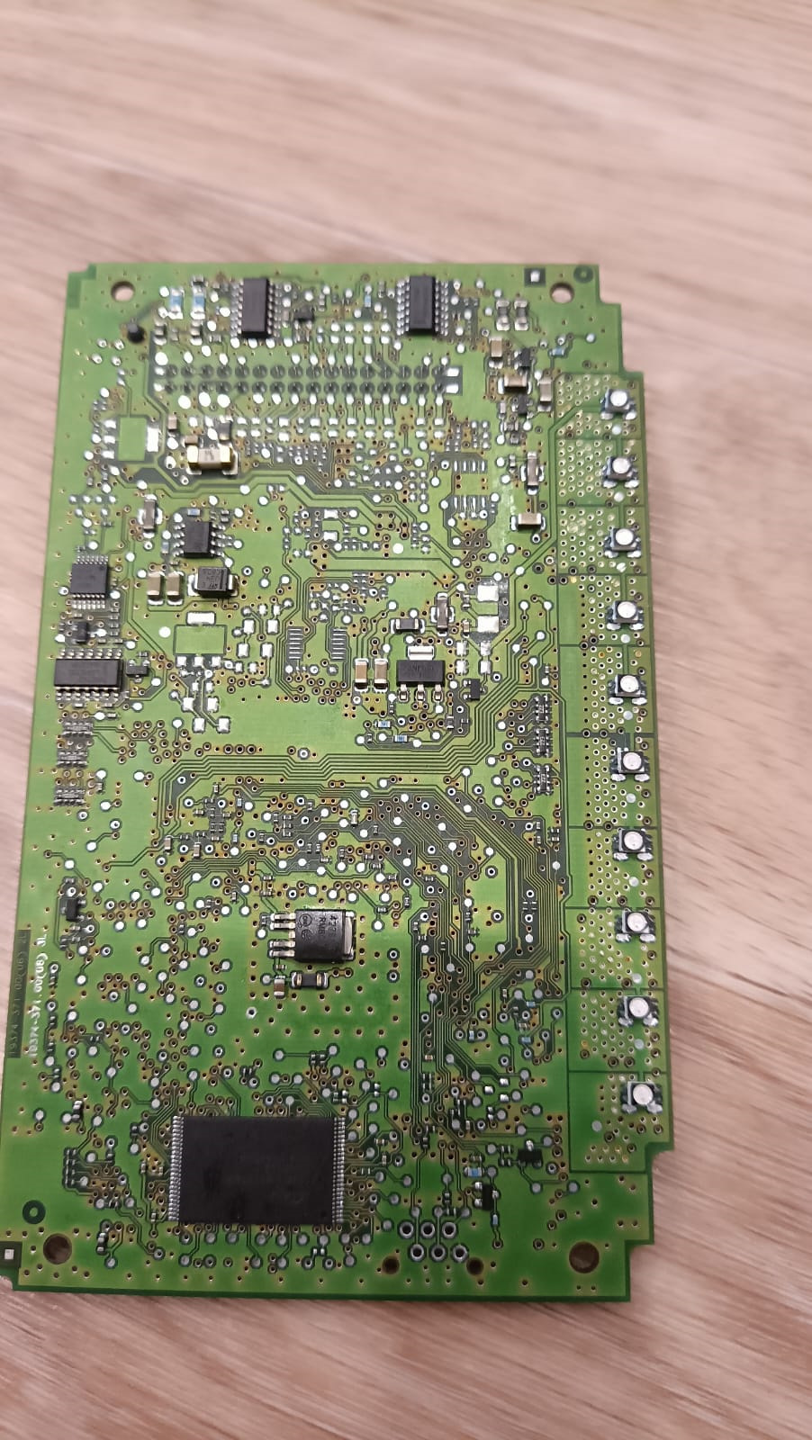

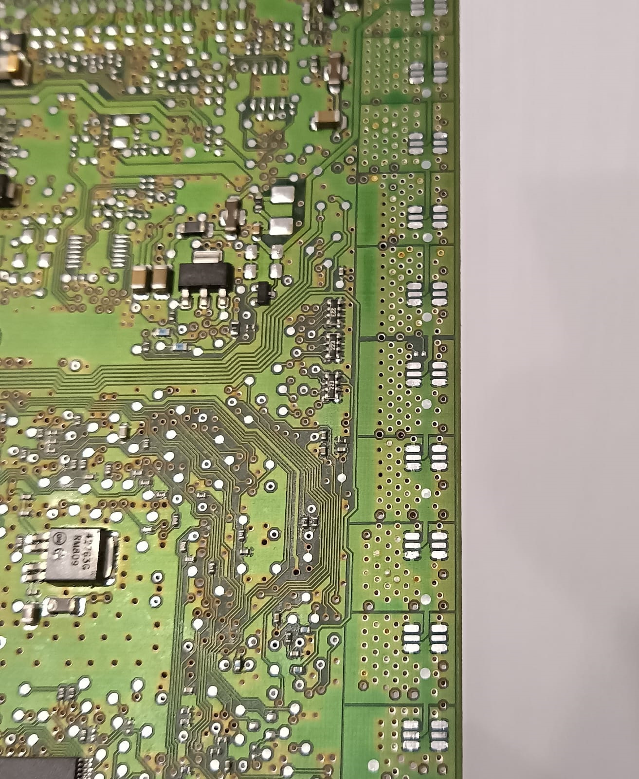

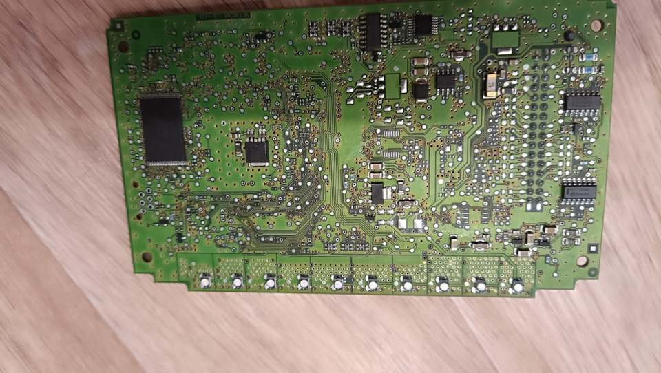

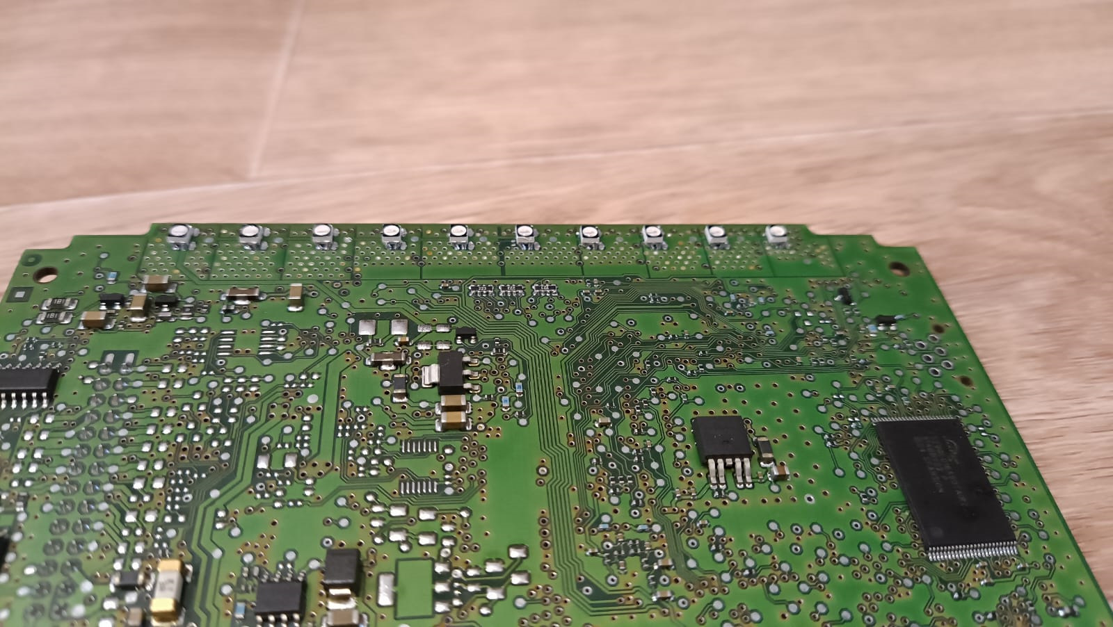

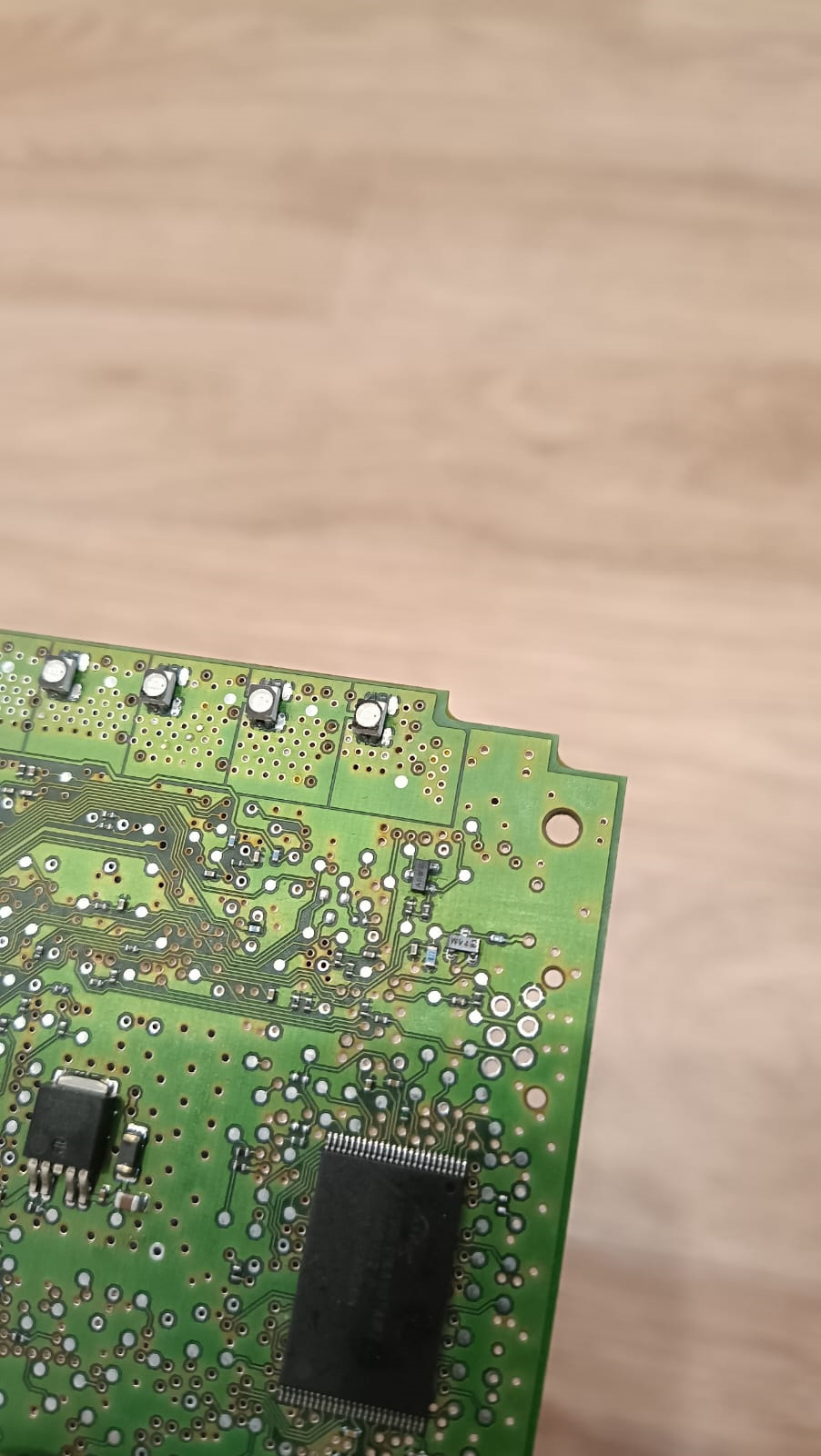

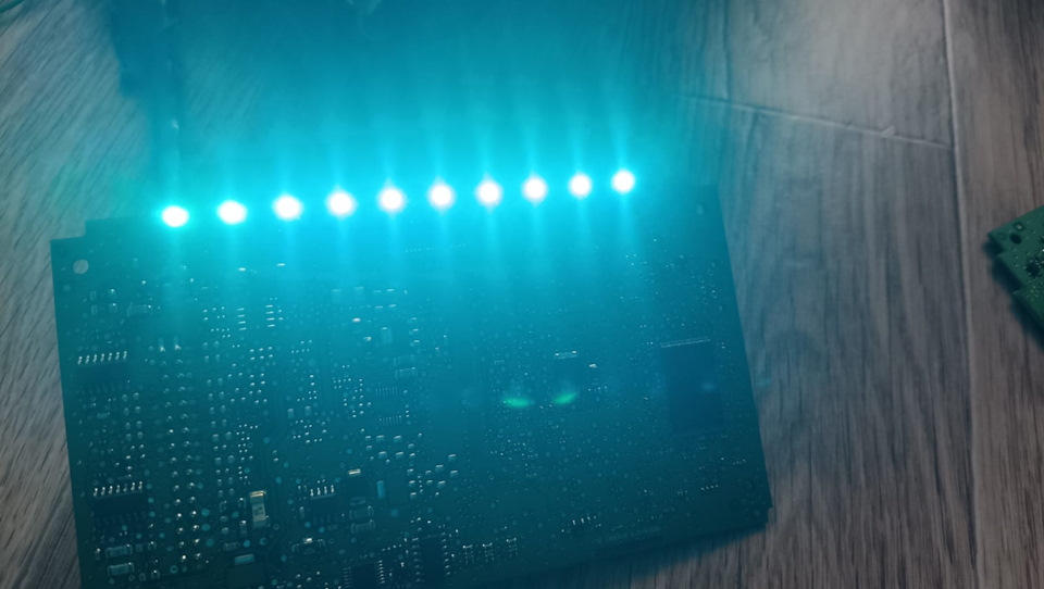

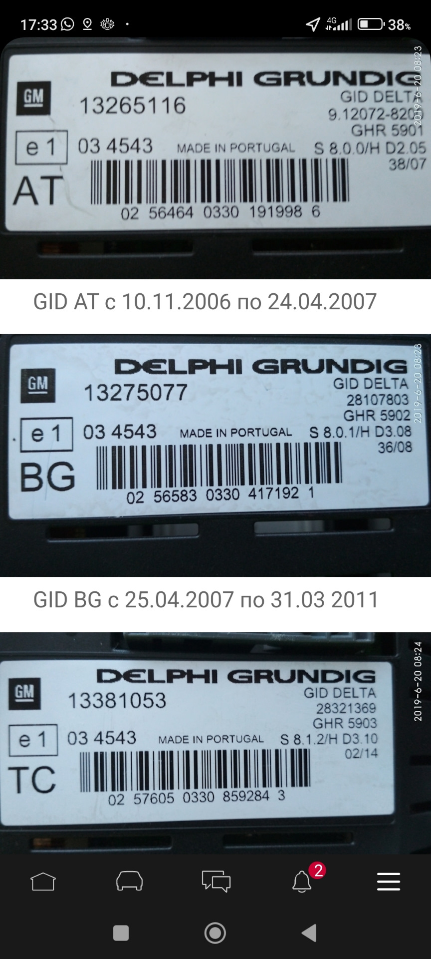

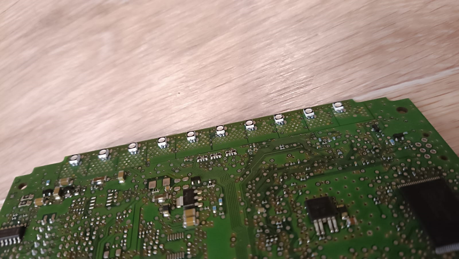

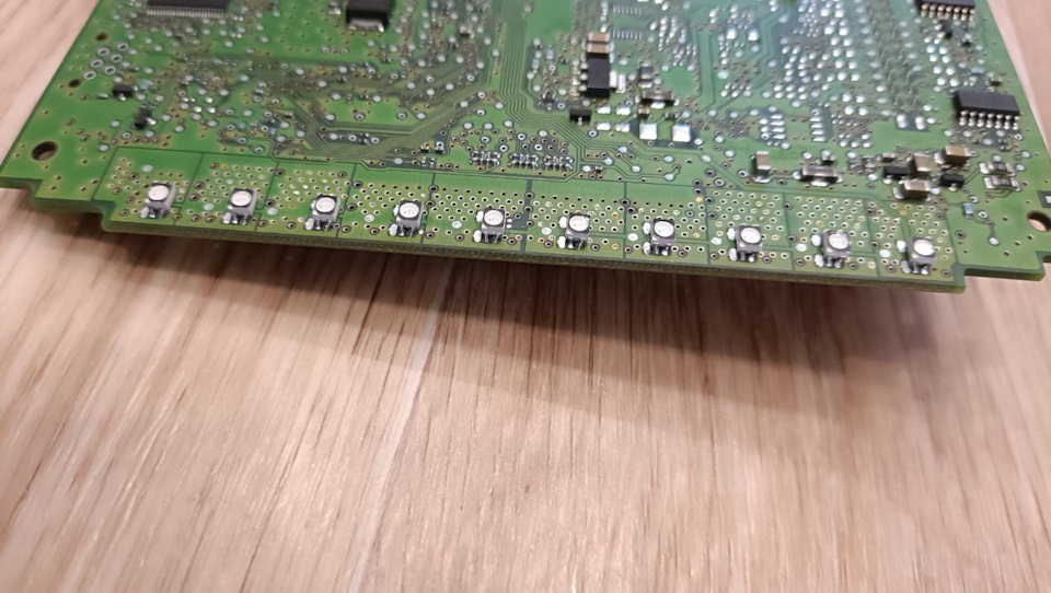

Использовал диоды RGB с общим +, так можно только на дисплеях АТ и BG, на дисплее ТС не прокатывает так как на АТ/ВG один + и 4 минуса, на ТС один минус и 4 +, ножка напротив + (AT/BG) пустая, туда припаиваем красный цвет для жёсткости диода, можно не паять )) Для дисплея ТС нужны RGB с общим минусом, чёт на Али не нашел такие
Комментарии 15
Что-то не понял, диоды 4 или 6 пиновые?
4рех)) видно же что пустая пара контактов на плате ))

Блин хочу себе так, всю подсветку в бирюзу

Хороши, мои что то сгорели пришлось синии ставить.
РГБ?
Бирюза?
Ага
