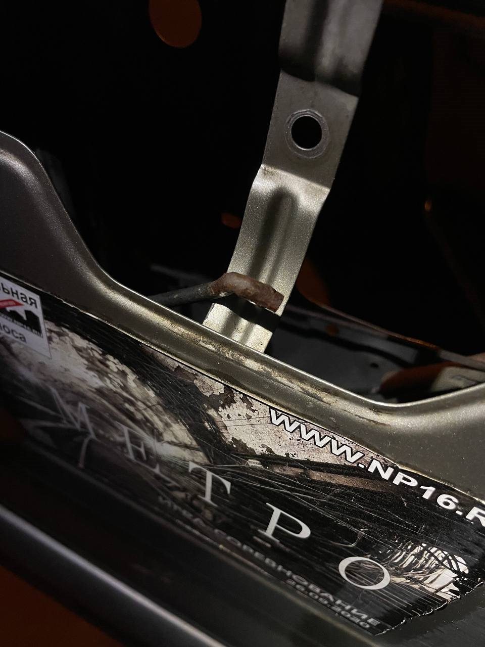

В субботу после покатушки я обнаружил, что люфт ручки правой двери стал каким-то неразумным. Ну точнее она открывалась, а обратно иногда не убиралась. Особенно актуально было зимой.

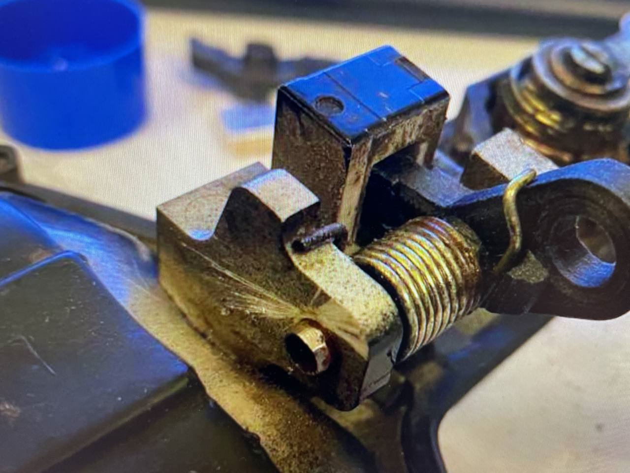

Ну я помазал-побрызгал всё WD-шкой, не помогло. Кончилось дело тем, что ручка стала свободно болтаться, ничего не шевеля внутри механизма. Вскрытие показало, что сломался крючок внутри ручки.

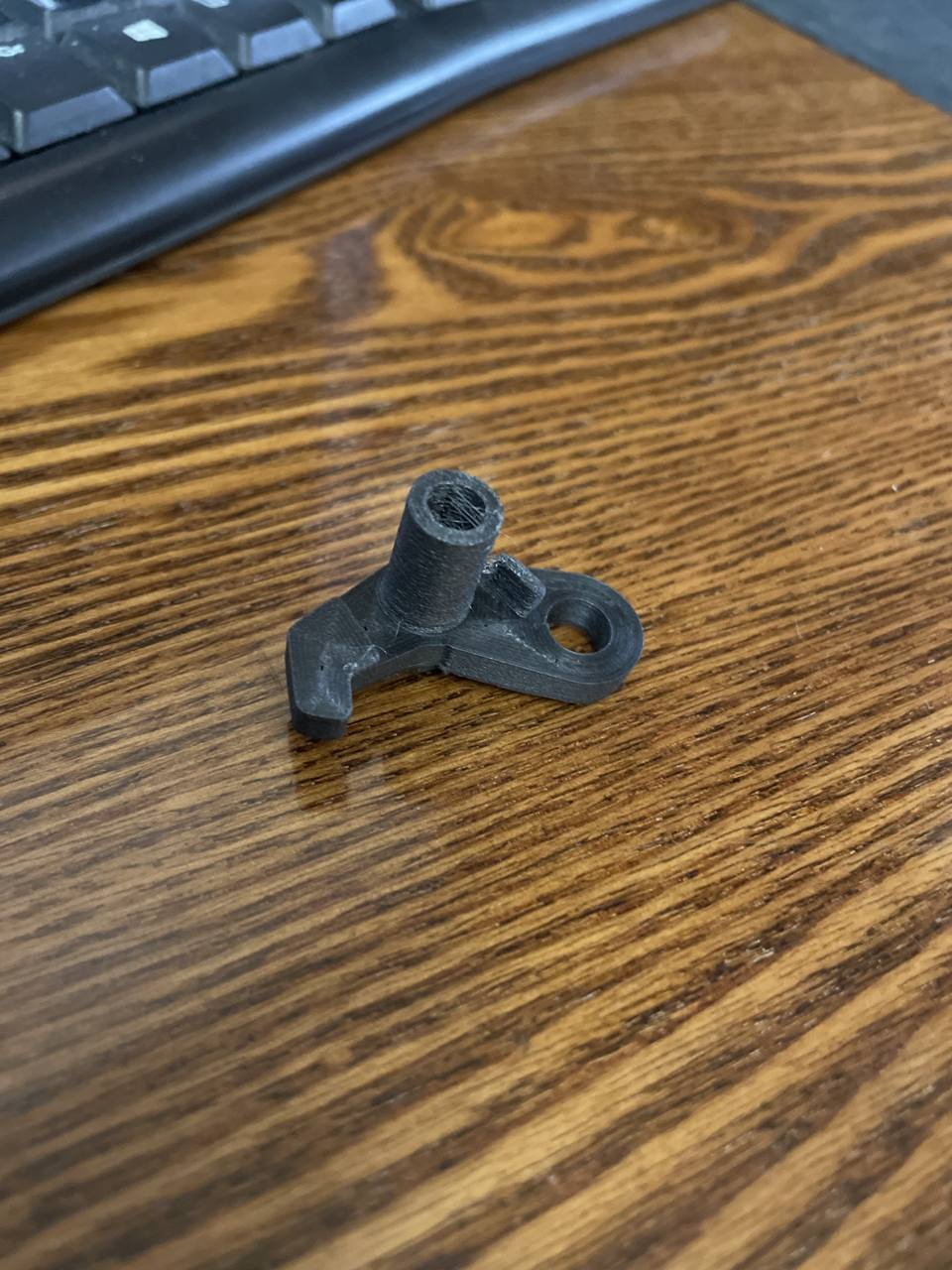

Я кинул клич в нашей палате для душевнобольных, оказывается, SkiffAndr уже с этим сталкивался и имеет решение, не требующее замены ручки не самого распространённого бежевого цвета — печать этого крючка на 3D принтере.
Для того, чтобы поменять крючок, нужна WD-шка, шкурка, головка на 10, напильник и оооочень много гемора. Прикисло всё нахрен, даром что пластиковые обоймы.
Ось, на которой держится пружинка, развальцована на конце. Спиливаем вальцовку напильником, вынимаем ось, раскалываем старый крючочек, ставим новый. Но.
На моей ручке пружинка была гораздо более ржавой, чем у Андрюхи. Результат — при очередной попытке её заправить на место она просто нахрен сломалась. Ну точнее виток отломился. Я сначала подумал — ну вот и всё, вот и кончился ремонт, теперь можно с чистой совестью купить ручку с помойки. А потом подумал — а один хрен терять уже нечего, отогнул последний виток и заправил его на место — и всё получилось.

Привет! А можешь подсказать размеры штифта? Снял ручку, покрутил, думаю надо попробовать подобрать нержавеющий штифт без вальцовки, например на стопорных кольцах или шплинте.
Длина без шляпки получилась 32,5 мм
А диаметр какой? 4, 4,5 или 5 мм?
SkiffAndr сделал мне крючок из другого пластика на пробу, я полезу в ближайшее время, обмерю. Так на память не помню.
По факту его фиксировать не обязательно, он и так держится нормально

А пластик какой? Petg?
пластиковый, чёрный :)
SkiffAndr какой пластик?
Конкретно этот TotalCF. Индекс не помню. Угленаполненный TPU чтоли.
