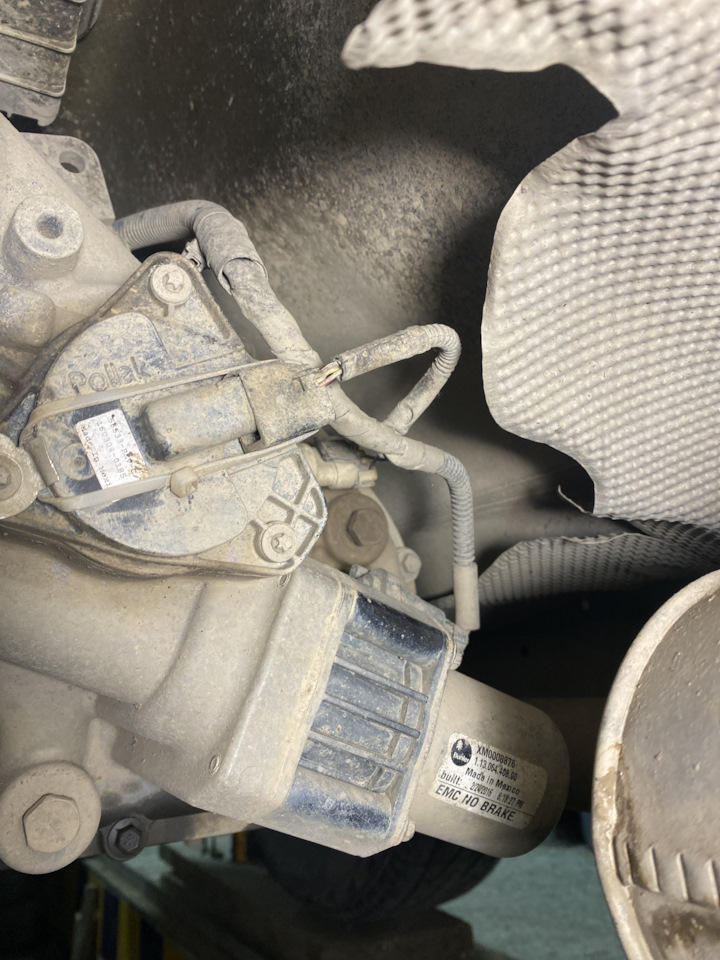

Приветствую знатоков, любителей и просто не равнодушных, прошу помощи: при покупке авто, не обратил внимания на отсутствие заднего хода( не горит лампа)
конечно в первую очередь залез проверил лампочку (она на месте и рабочая) потыкал цешкой (интересная картина получается когда втыкаешь заднюю приходит 1.87 вольта!) когда нейтраль то соответственно по нолям, что может быть, пните кто знает или хотя бы догадывается в какую сторону идти
Свет Фонаря заднего хода ОТСУТСТВУЕТ

Так лампы обе не горят или только 1?
Ну и попутно может кто подскажет вот это что за фишка
Это положение раздатки (передний привод, полный и полный с пониженной)
Понял, спсб.
Мб лягушка включения задней скорости?
Ну завтра попробую выкрутить посмотреть на ее состояние сегодня уже сил нету,
Еще нашел сломанную фишку, она конечно на датчик надета, но уверенности в работоспособности нет, правда не пойму что за датчик
На лампочке
Если на лампочке — это может быть плохой контакт или гнилой провод. Надо проверить НРЦ.
кто такой НРЦ
Напряжение Разомкнутой Цепи
проверим. спсб.👌
А 1.87в это НРЦ или на лампочке?
