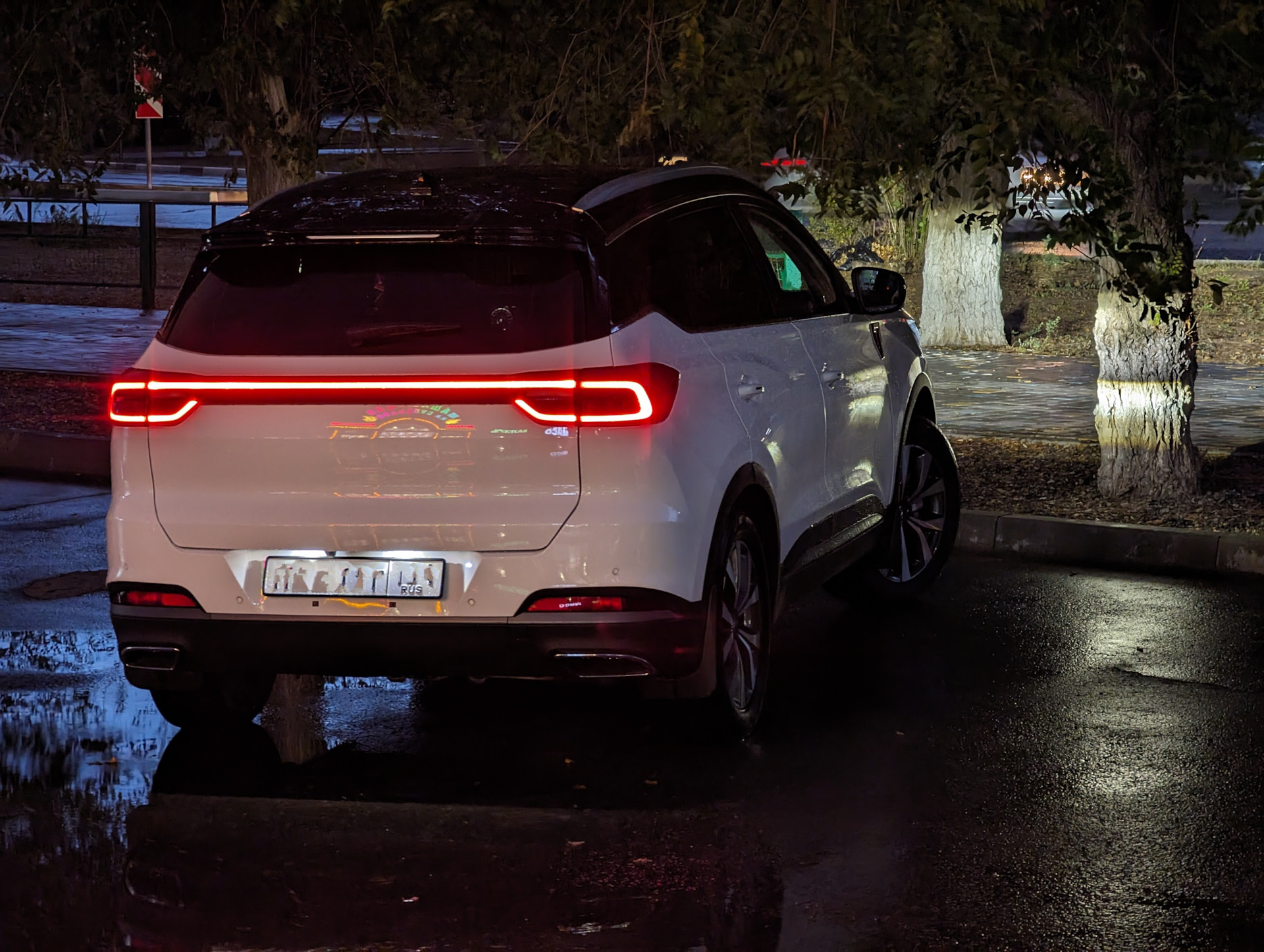

Решил купить Рамки RCS-Light. Хотел их очень давно и в целом реклама и широкие рамки мне не по душе. Даёшь минимализм! Ну как говорится купил на Озоне, приехали. Делаю анпакинг и кайфую от рамок, но при установке понимаю что сами номера крепятся на отверстия которые есть только на гос номерах РФ. На КЗ номерах нельзя делать отверстия тк это карается законом. Далее обнаруживаю что на всех китайцах стоят свой китайский стандарт крепления подномерников и при установке, он либо вверху, и внизу торчат отверстия либо наоборот. "Это фиаско Братан" сказал я себе и собрав всё обратно и пошел обратно сёрфить интернет в поисках решения.
Посёрфил. понял что можно докупить магнитный набор в котором есть стальные пластины которые крепятся на номера на те же российские отверстия, но тут подумал что можно это дело посадить на двухсторонний скотч. В комплекте 4 неодиновых магнита. Купил, пришли, распаковал, примерил, держит хорошо. Также на озоне увидел адаптеры для рамок. Заказал на перед черные и на зад белые. Получилось вот так:
Далее поехал покупать двухсторонний автомобильный скотч широкий. Искал долго но нашел и начал клеить пластины на номера
Решил предостеречься и взял отдельно адаптер и начал вкручивать саморез, вдруг он будет длиннее ширины адаптера и будет дырка в бампере. И как оказалось не зря я переживал, саморез оказался длиннее. Нашел решение. В комплекте магнитного набора были силиконовые кружочки между магнитами и по середине отверстия. Примерил и понял что немного не лезут. Пошёл опять домой взял ножницы и подрезал. Начинаю устанавливать и моя проставка работает. Слава Богу! вздохнул я и прикурил наконец-то подномерники
Теперь результаты до:
После:
Кстати адаптеры выводят номер немного за пределы освещения лампочек. Но у меня это не критично
В процессе эксплуатации ничего не падает, проверял неоднократно, единственно магниты могут размагничиваться со временем, но и намагнитить их не сложно.
Попользовавшись этим и посмотрев пару раз со стороны, понял что в целом на кроссовере это не так прям эффектно смотрится из-за размеров переднего подиума под китайский стандарт. и сам подиум не съёмный как на других авто. понял что магнитный набор особо то и не нужен потому что нужды в снятии номеров нет. короче заморочился вроде как, кайфонул но всё равно есть до чего придраться. Друг говорит это видишь только ты, не парься. Вывод такой: Закрыть отверстия адаптерами считаю необходимым а вот RCSки можно заменить на хорошие Wurth или силиконовый вариант RCS в котором номера крепятся за силикновой рамкой.

Понимаю твой замут полностью.
На полике у меня всегда силикон RCS были, на тигго 7 про макс ещё до покупки самого авто заказал такие же рамки…
С отверстиями такая же ситуёвина, после установки рамок сзади видны 2 отверстия снизу.
Друг твой прав — "видишь только ты", но есть люди у которых "дьявол в мелочах"!))
Вот думаю как решить проблему эту)))
Полностью согласен) Палка двух концов. Вроде как всё до конца хочешь доделать и внутренний педант не дает покоя. С другой стороны это хороший подход к жизни чтобы всё было по полкам. Нужно знать грань. А лучше всего чтобы они уже просто сделали для европейского рынка отверстия и всё😂
Во как… Когда сзади смотрю и вижу эти ДЫРЫ на душе кошки скребут сразу))))
Ну хоть теперь буду знать что не один это вижу😄

Кстати силиконовые симпотичнее смотрятся👍🏽
Дааа, я на них "собаку съел", были и бюджетные силиконовые (дерьмо), потом взял как у тебя пластиковые, потом rcs силиконовые БЕЛЫЕ, но по итогу белые стали желтые (как бы не говорил производитель что не желтеют), в итоге черные силикон 4 года как новые rcs.
PieInDaHouse
Заказал назад сейчас те что у тебя по ссылке, белые херовины.
Вдруг с ними лучше будет вид, белые как ни как и по центру сам номер будет.
Попробуем …
Отцентровать номер однозначно надо, потом отправь фото как получится)
Такое себе имхо
Рамка надежнее и привычнее
