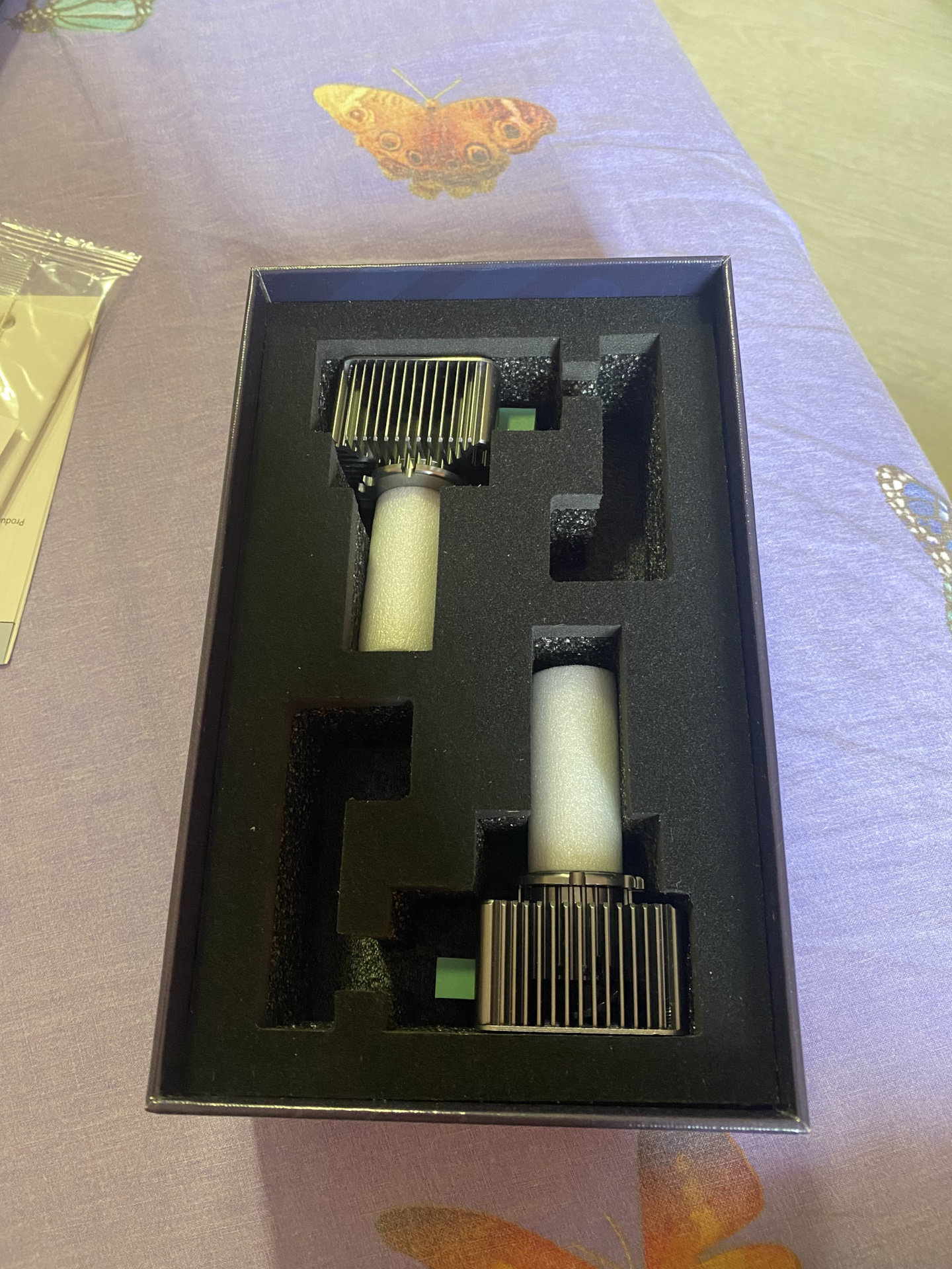

Очень нравился свет заводского ксенона. В сухую погоду хуже диодов у современных машин, но в дождь, на мой взгляд, лучше. Немного размытая граница — нет эффекта черной стены впереди, как у рестайла. Но со временем яркость становилась все хуже и хуже. По опыту знакомых, замена ламп на новые не решает проблему полностью. Переделывать на диодные линзы как-то не хотелось. Посоветовали попробовать диодные лампы под родной цоколь.
Купил тут. Отзывы противоречивые. Кто-то хвалит, кто-то говорит что нет разницы.
Меняются элементарно. Никаких лишних блоков.
Из минусов — светят двумя полукольцами, но на дороге этого не заметно, только на фарах. Распределение света не изменилось.
Результат офигенный. Фото было/стало не делал, не вижу смысла. Попробовать перед заменой линз на диодные советую. Света более чем достаточно.
