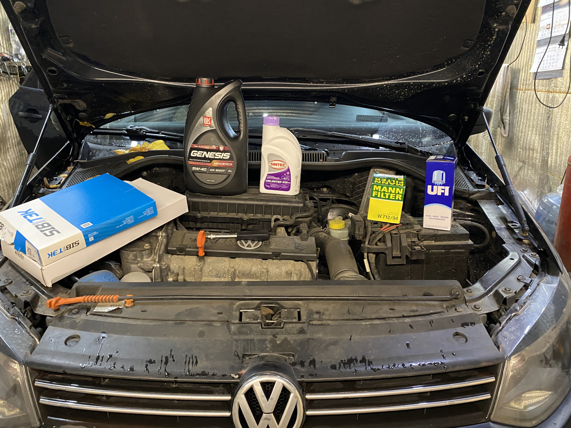

Пришло время менять не только масло и фильтра, но и тормозную жижу с тросами ручника, а также обводной ролик ремня генератора и топливный фильтр, правую заднюю ступицу.
По деталькам:
Ступица miles DB83026
Ролик NTN-SNR GA35725
Трос тормоза PATRON PC3554 2шт.
Антифриз синтек — долить
Масло Лукойл 3148675
Жидкость тормозная VAG B000750M3
Фильтр салона SIBTEK AC0198
Фильтр топливный UFI 3183300

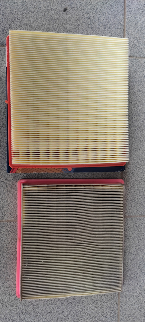

Фильтр воздушный MILES AFAU107
Фильтр масляный Mann W71294

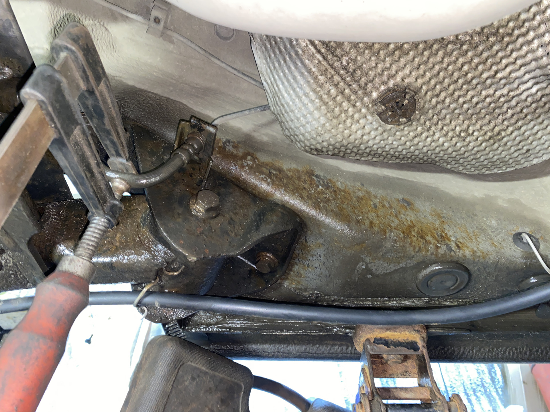

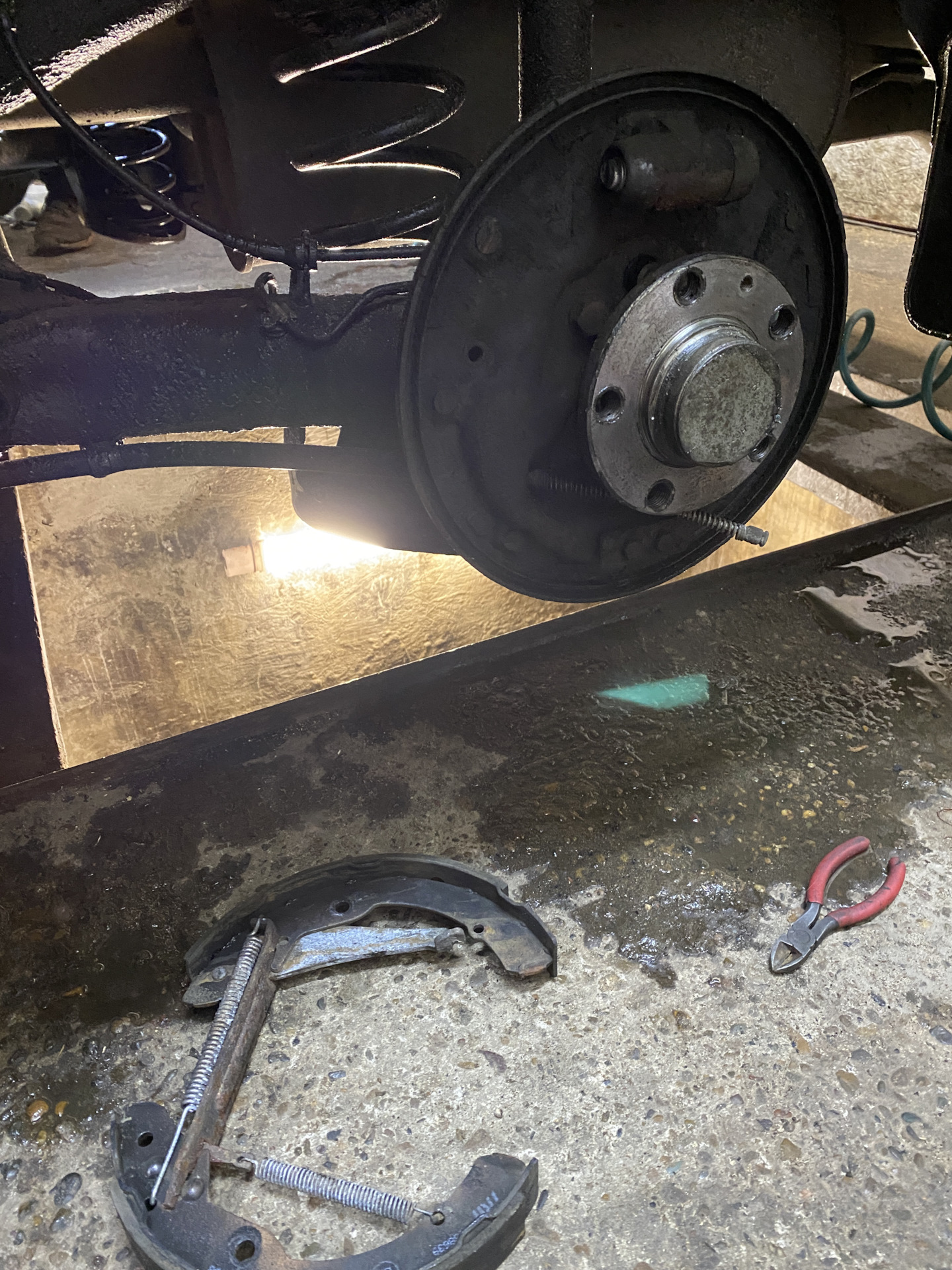

Сначала заменил троса ручного тормоза и ступицу.

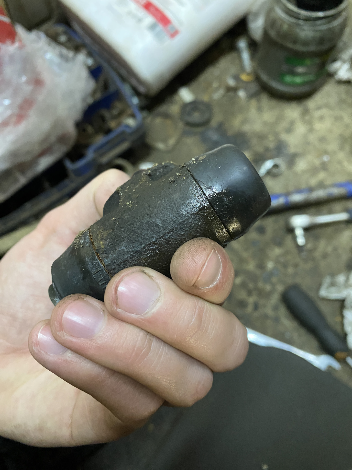

При сборке заметил что потек цилиндр тормозной задний левый, купили оригинал, был в наличии.
При смене масла и фильтра, махнули ролик заодно, старый снова залюфтил.

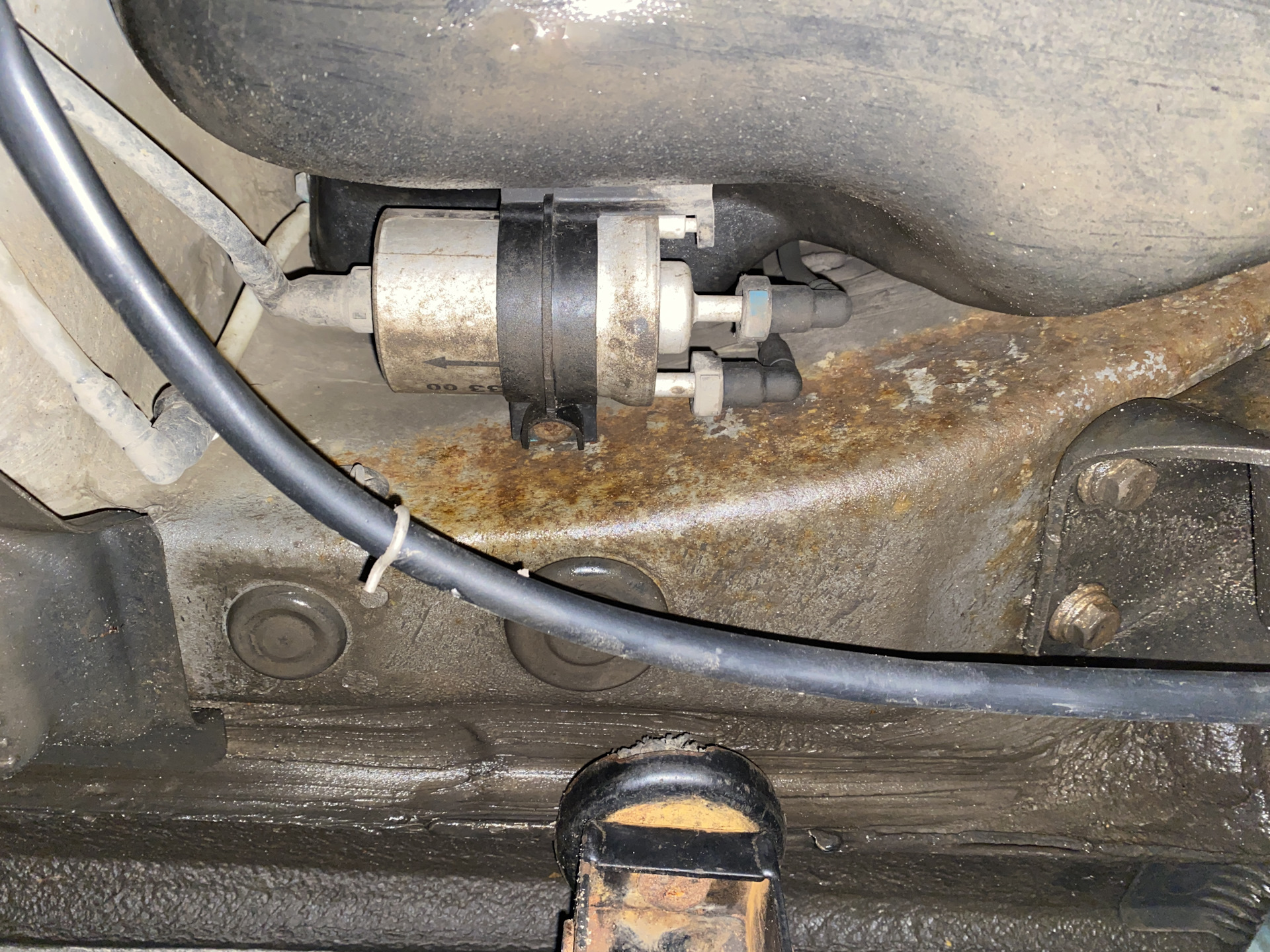

Хотел еще поменять топливный фильтр, но быстросъемы оказались совсем не быстросъемами, отложил на потом)

В районе топливного ржавчина или антикор?
Антикор никогда не делал, ржавчина только на задних усилителях ( все видно на фото). Думаю есть ли смысл его делать, гнить будет минимум лет 7
a324
Надо будет нанести антикор для подводных лодок
Если ржа пошла, надо чистить до металла чистого, потом преобразователем ржы, потом грунтом эбоксидным и больше ничем. Под антикором ржа пойдёт как под шубой ещё больше
Видел видео по рекламе антикора, что антикор перекрывает доступ к кислороду, и процесс гниения сильно замедляется, только так ли это
Зачистить, покрыть эпоксидником из балона и сверху пушсалом с расстопом или чем-то подобным.
Можно ещё, , Вектором, , ! Это двукомпонетная мастика, которой трубы покрывают против коррозии перед укладкой под землю. Существует импортного производства и отечественный. Одинаково эффективен! Запах незабываемый, после высыхания не ощущается!
брешут сто процентов)
Посмотри смазка амс-3. Для подводных лодок
Пушечное сало надоело продавцам, начали для подводных лодок продавать? Искусство брендирования на лицо))
