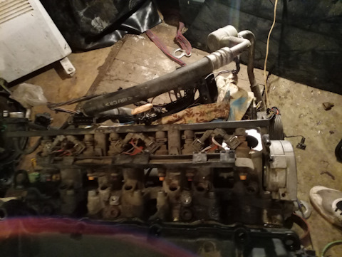

Как же я ошибался, привожу на работу мотор, думаю щас быстренько скручу коробку свою накину на мотор и замерю компрессию, вдруг мотор уже умирает, тык тык блин чет не хочет, тык тык да не может привод к коробке проходить под масленным поддоном и тут я начинаю понимать, дядя куда ты ее пихаешь вообще не то, она настолько старая что только на моторы 1.0 1.3 подходила эта коробка, пипец еще и коробку нужно брать.
Захожу в Авито делаю запрос "коробка на гольф 2 1.6" и начинаю просто ах*евать 16к 18к 23к и это надо заказывать транспортной компанией а это еще плюс к цене, в моем регионе я не нашел, думаю да нет бред звоню у кого брал мотор, все коробки разобрали думаю отлично, по чем их отдавали говорит по 12 15к пипец значит они +- так и стоят заепись, шли дни в поисках какого-то решения и кстати у меня была гарантия на проверку мотора 14 дней из который 5 на тот момент прошло, мне нужно было хотя бы замерить компрессию на этом моторе и что бы можно было со спокойной душой оставлять себе, там еще были мелкие нюансы которые тоже надо было делать это обломанные две шпильки на коллекторе, сальник колена надо было уже менять так как он сопливел, заглушки на блоке одной просто не было две остальные были ржавенькие думаю пока не замерю хотя бы компрессию ничего делать не буду.В процессе ожидания я начинаю выявлять что мой маховик и диск сцепления не подойдет к новой коробке, то есть это плюс еще 5к к мотору.
И вот я снова на Авито нахожу один вариант 4ст и 5ст цены нет, находиться в 50км от меня звоню "здрасте по чем отдаете 10к 4ст 15к 5ст, продавец говорит щас скину фотки, мужик был уже в возрасте, скидывает фотки коробок и фотки моторов и пишет цену коробок и пишет цену двигателей и в конце пишет гарантия месяц на проверку думаю чет чудеса какие то, мотор 1.6 16к 1.8 18к и моторы чистенькие думаю да не фигня какая то, пишу ему я завтра приеду гляну мотры.
Рисковать и испытывать удачу мне не хотелось так как сроки проверки купленного двигателя уже заканчивались а я его даже не проверял, звоню продавцу говорю я везу мотор обратно он говорит че не так с ним ( да кстати я не знал по какой причине я его типа отдаю и сказал что типа компрессия у него маленькая) привез забрал деньги и оттуда поехал за двигателем .
Приезжаю к продавцу домой и начинаю смотреть, а он мне с ходу говорит ну вот типа смори два мотора 1.6 а мотор 1.8 забронировали я ему а я за 1.8 приехал ( сам думаю гулять так гулять раз у нас нихера ничего с моего мотора не подходит значит будем брать 1.8 ) на что он мне отвечает забронировал его мой товарищ с работы но он не серьезный человек и скорей всего не будет его брать так что забирай, отлично начинаю его обсматривать а на нем стоит маховик диск сцепления, и коллектором ( кстати это тоже была проблема мои естественно не подходил а коллектор взборе тоже сложной найти, сам коллектор и промежуточная труба, у нас в крае я нашел коллектор с плоским стыком а промежуточная труба с круглым соединением)и котороя была с круглым соединением значит я могу докупить прожуточную трубу котороя есть в наличии и все будет огонь спрашиваю цена за него 18 он говорит ну да ну плюс 4к сцепления с маховиком и того 22к короче говоря договорились за 20, я счастливый закидываю мотор и еду домой. И того получилось что я отдал голый мотор за 20к 1.6 и взял 1.8 с коллектором и диском сцепления за 20к думаю если мотор живой то сделка 🔥🔥🔥.

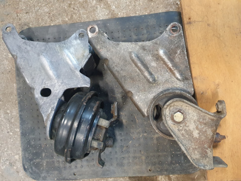

Дальше я продолжил искать варианты с коробкой так как для меня это была не адекватная цена, и тут я в Авито нахожу в избранных гольф после дтп, я с ним переписывался раньше когда мои гольф был на ходу хотел у него молдинги купить, парень это-то был с моего края то есть уже можно было съездить самому если что и забрать, пишу коробка есть в наличии, он пишет да 5ст но есть одно, первая и вторая передача плохо включаются когда чуть поездишь на ней, говорю какая цена ? Он пишет 5 тр, скидывает модель коробки начинаю гуглить и понимаю в чем причина, замена штока цена штока 300р замена 10минут отлично. Пишу ему на следующий день я беру ее и еще пару деталей, а это проводка от трамблера к катушке и коммутатору или как его там, так как у меня стояло от великого ВАЗА и еще кулиса нужна была так как моя тоже не подходила, он говорит ок коробку отдам тебе за 3к кулису за 2к и проводку в подарок думаю супер даже торговаться не буду 😁, дальше мне еще улыбнулась удача и из этого города ехал мой друг в мои город я договорился о сделке все передали и привезли ко мне завтра буду ставить коробку к мотору и проверять компрессию так что продолжение следует.
P.S Да еще много вещей которые пришлось докупать, трамблер vag так как у меня стоял ваз, радиатор большой, катушка vag так как у меня стояла ваз, топливный насос мой не подходит, помпа тоже не подходит, все патрубки так как ни один не подходит, прокладки на впуск, на выпуск, купил сразу 3 пробки на блоке что бы поменять сразу, сальник колена, сальник коробки, ремень грм ролик, ремень генератора мои тоже не подходит, кстати нашел почти нулцевый поплавок на уровень датчика мой был стер и не работал вообще, термостат, всякие разные уплотнительные кольца на переходники, переходники с блока на патрубки охлаждения, бронипровода так как у меня стояли ваз и они не подходят, привод правый нужен так как мои не подойдет он иди короче или длинней, тросик сцепления, все не помню но занятие это не из приятных так как хоть и 21 век не все можно найти так просто
