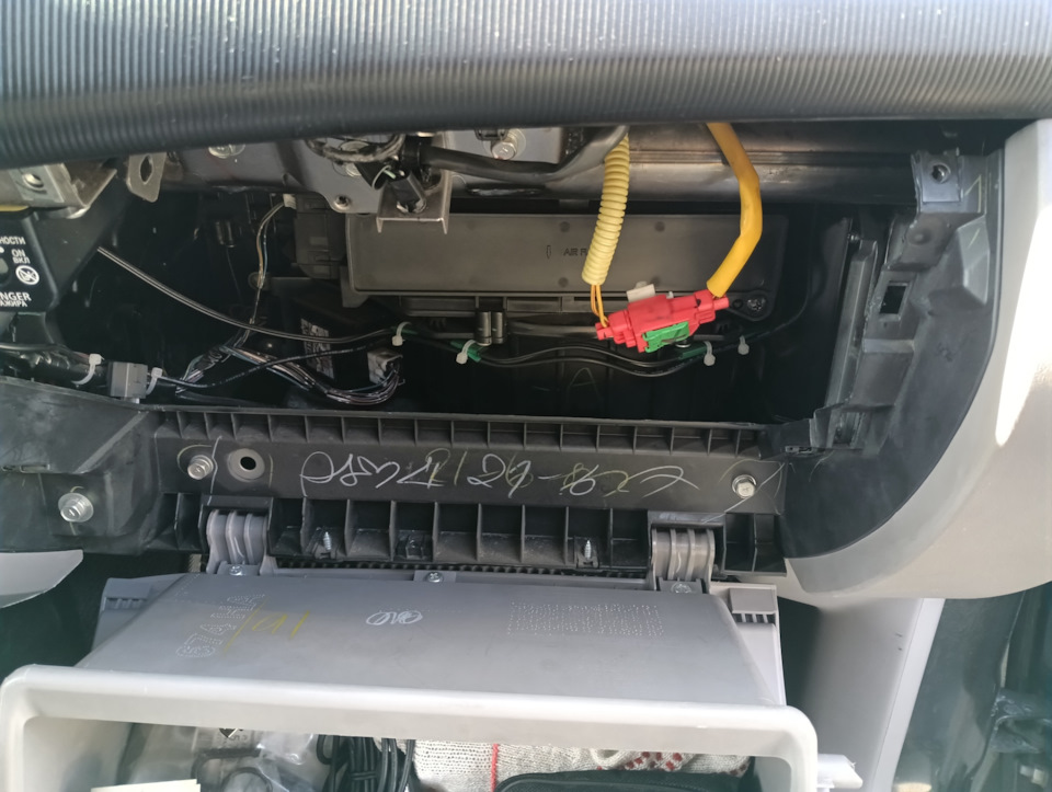

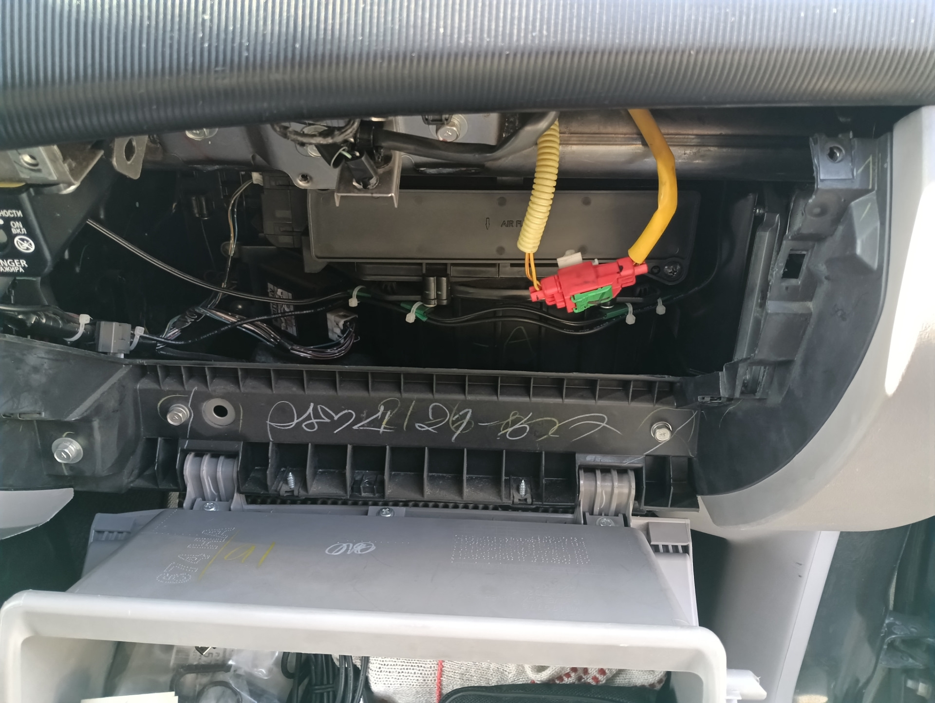

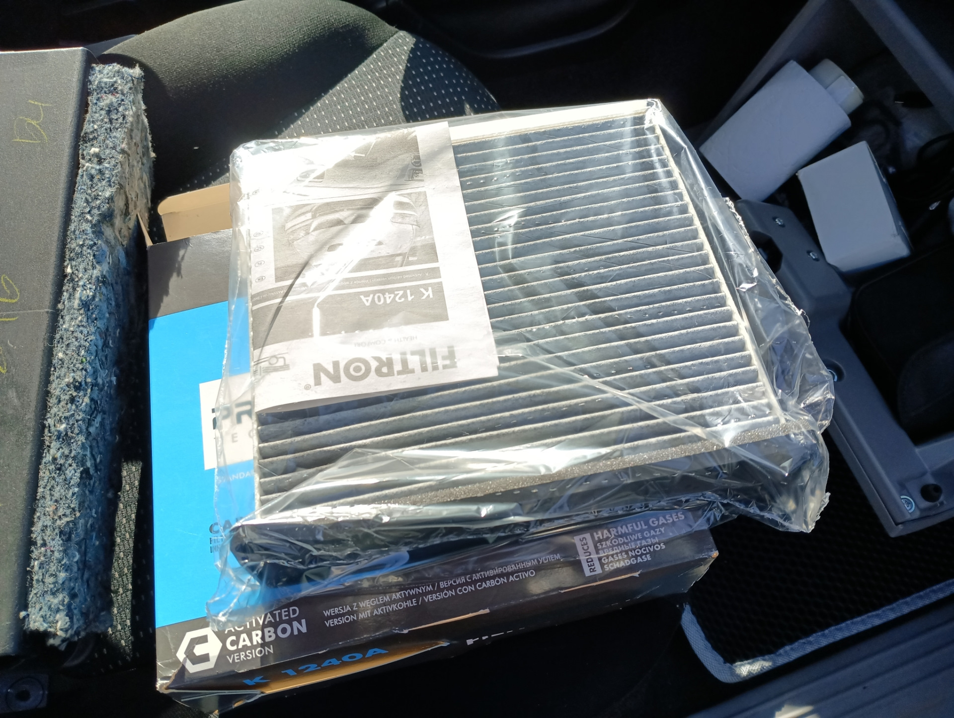

Заменил салонник перед зимой.

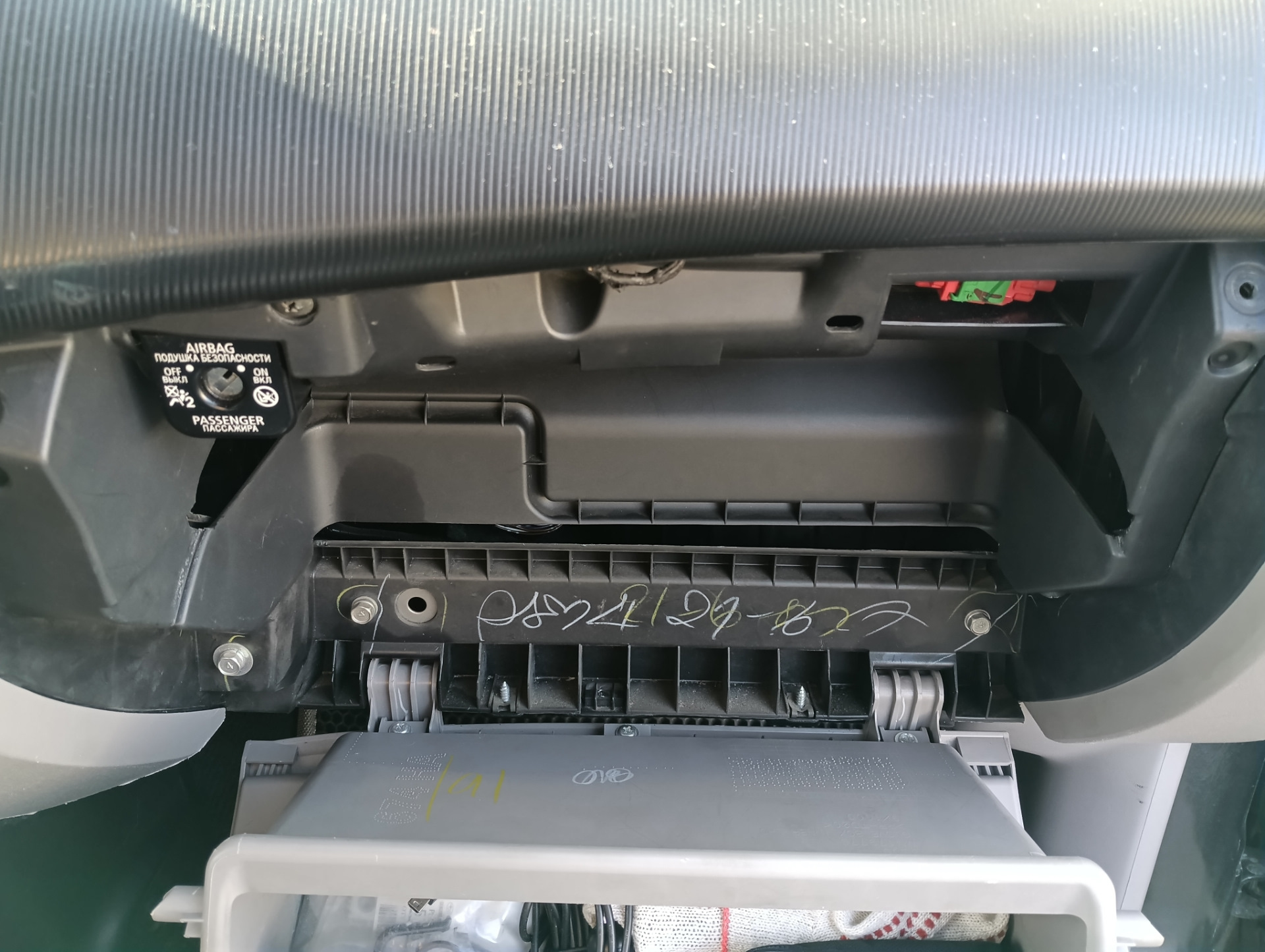

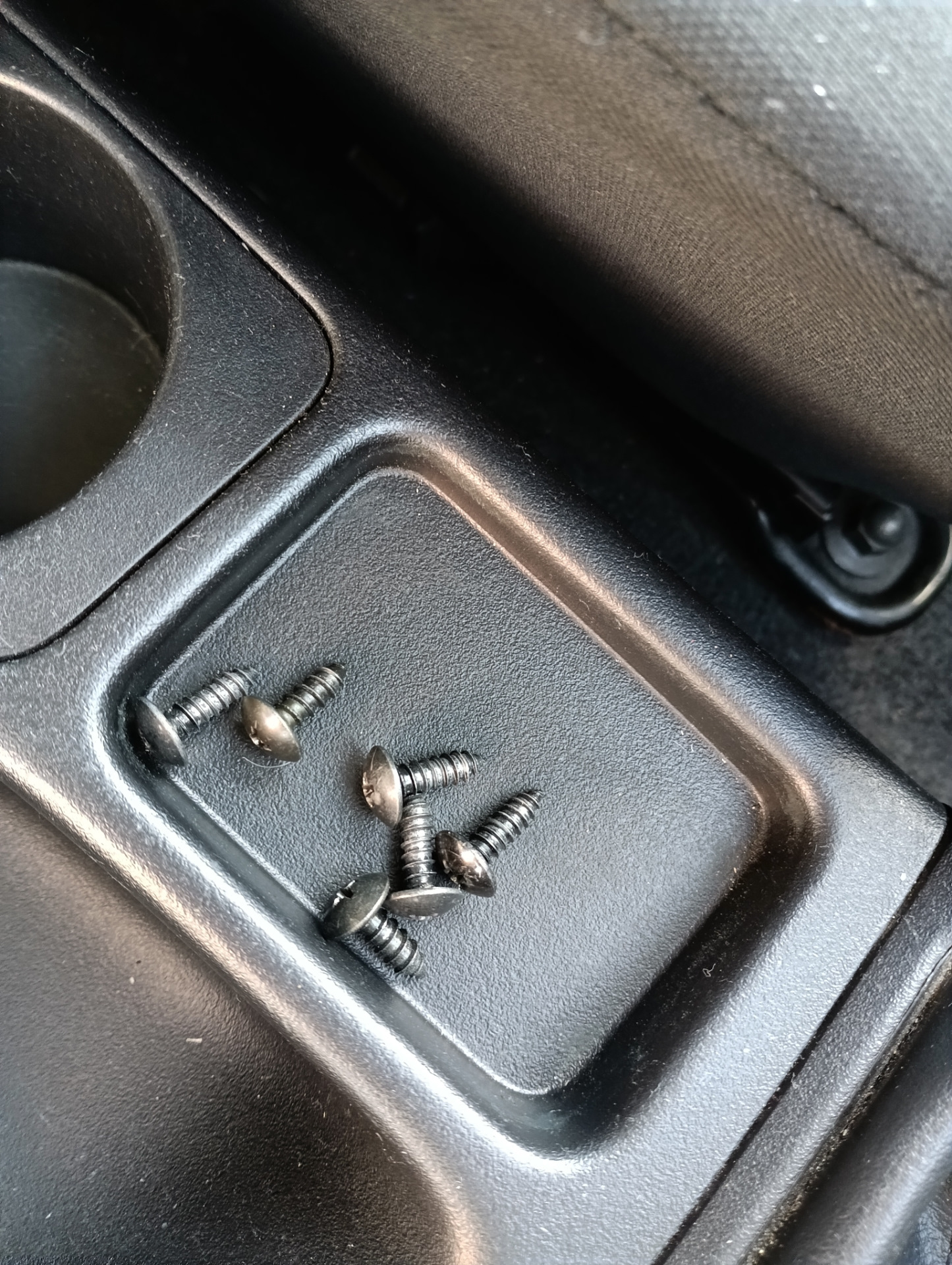

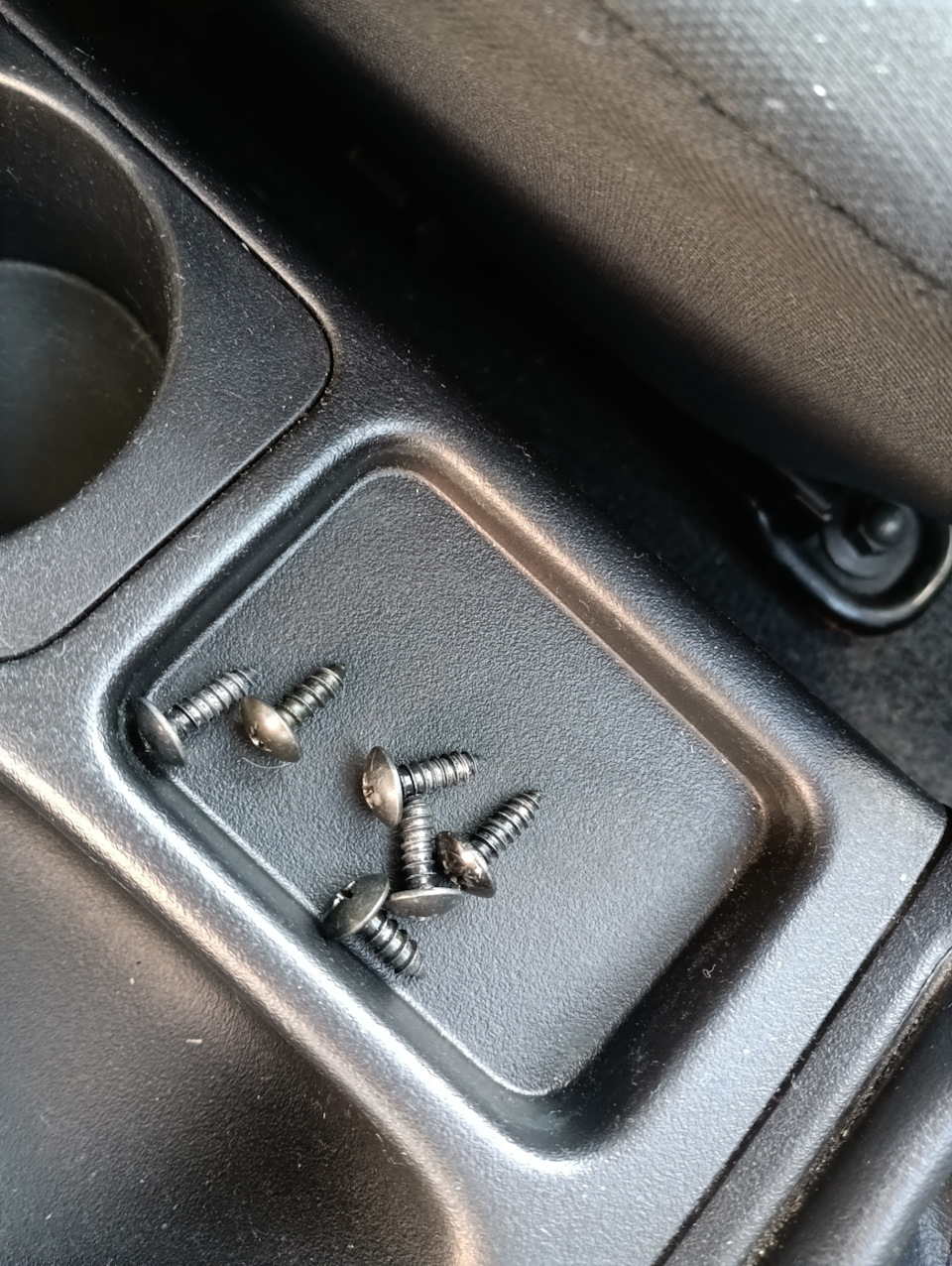

Откинул бардачок, нашел и выкрутил 6 саморезов.

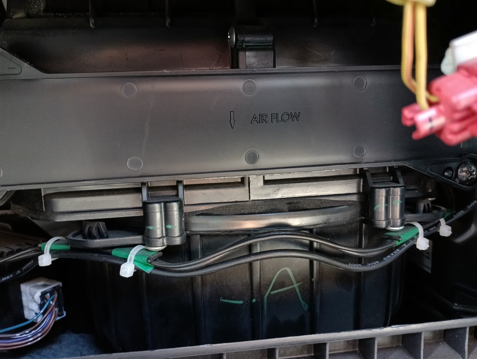

Снял пластиковую накладку, добрался до фильтра.

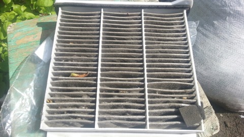

Запчасти на фото: PS2229
Заменил, обратив внимание на стрелочку направления воздуха. Да а общем то и в прошлые разы не ошибался.

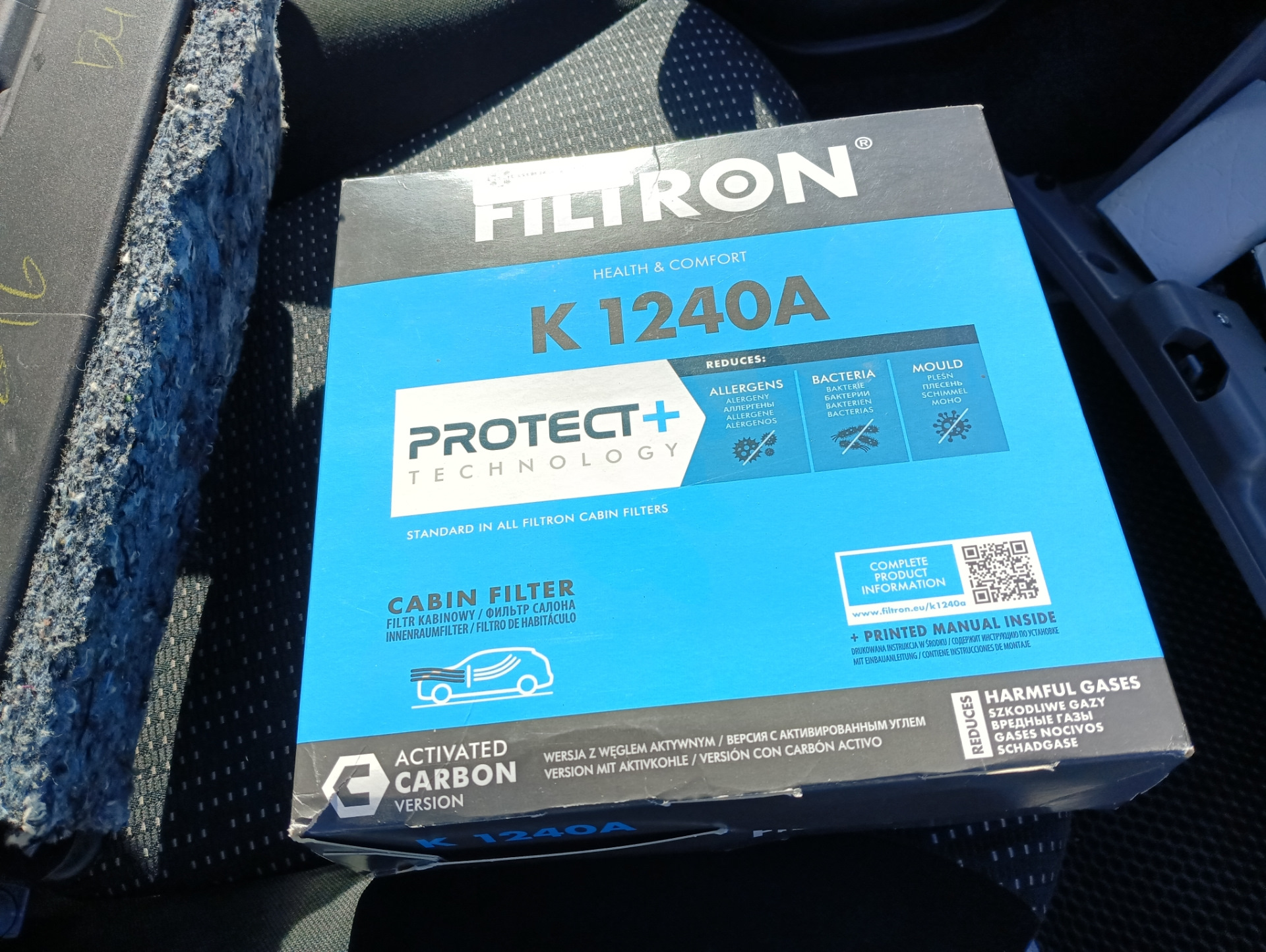

Второй раз ставлю такой фильтрон с углем, нравится.
Запчасти на фото: K1240A
Всё…

Заметил, что на Эльке чтобы поменять салонник, нужно снимать пластиковую накладку за бардачком, на паджеро спорте эта накладка имеет вырез и закрыта тканевой шторкой с шумоизоляцией. Там просто откидываешь бардачок, отгибаешь штору и пожалуйста, меняй фильтр. Надо бы себе так сделать.
В варианте как сделано на эльке да, не слишком удобно.
Jo130
Наверное потому что в Л200 с завода салонный фильтр не стоит. Приходилось еще и вырезать ножом заглушку пластиковую. По крайней мере в поколения 2008 года.
На более поздних версиях уже по заводу стоял.
