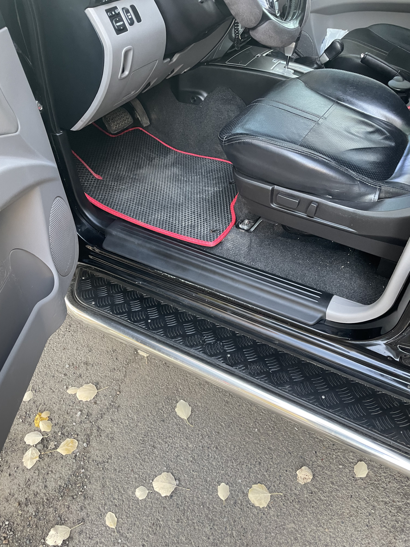

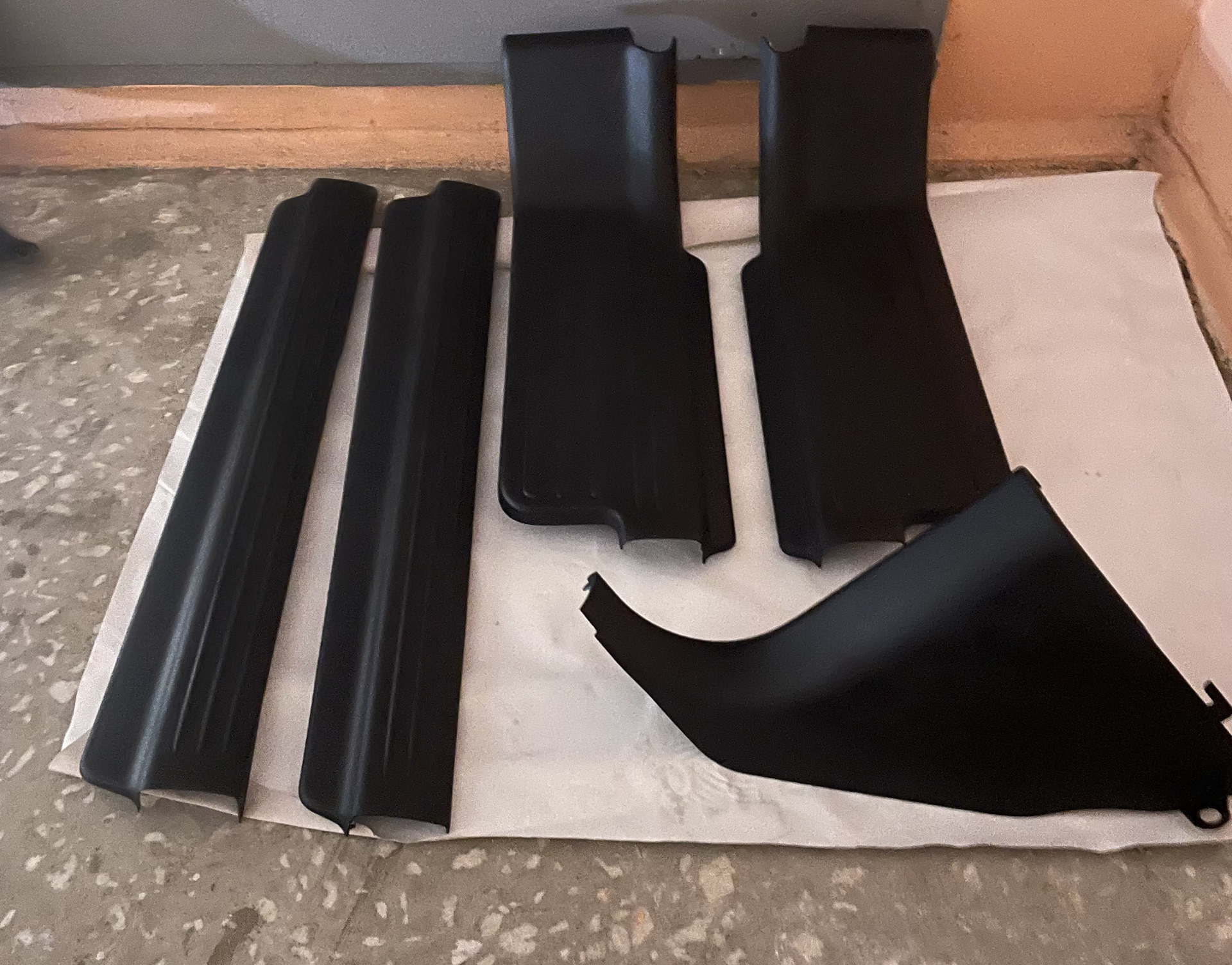

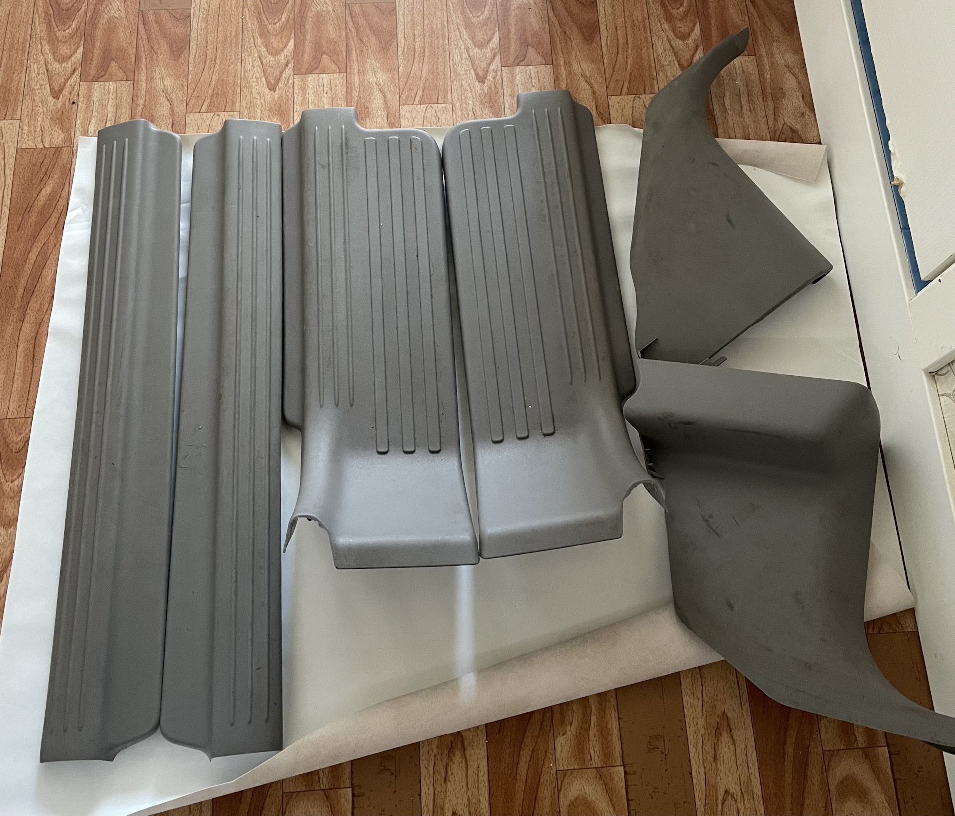

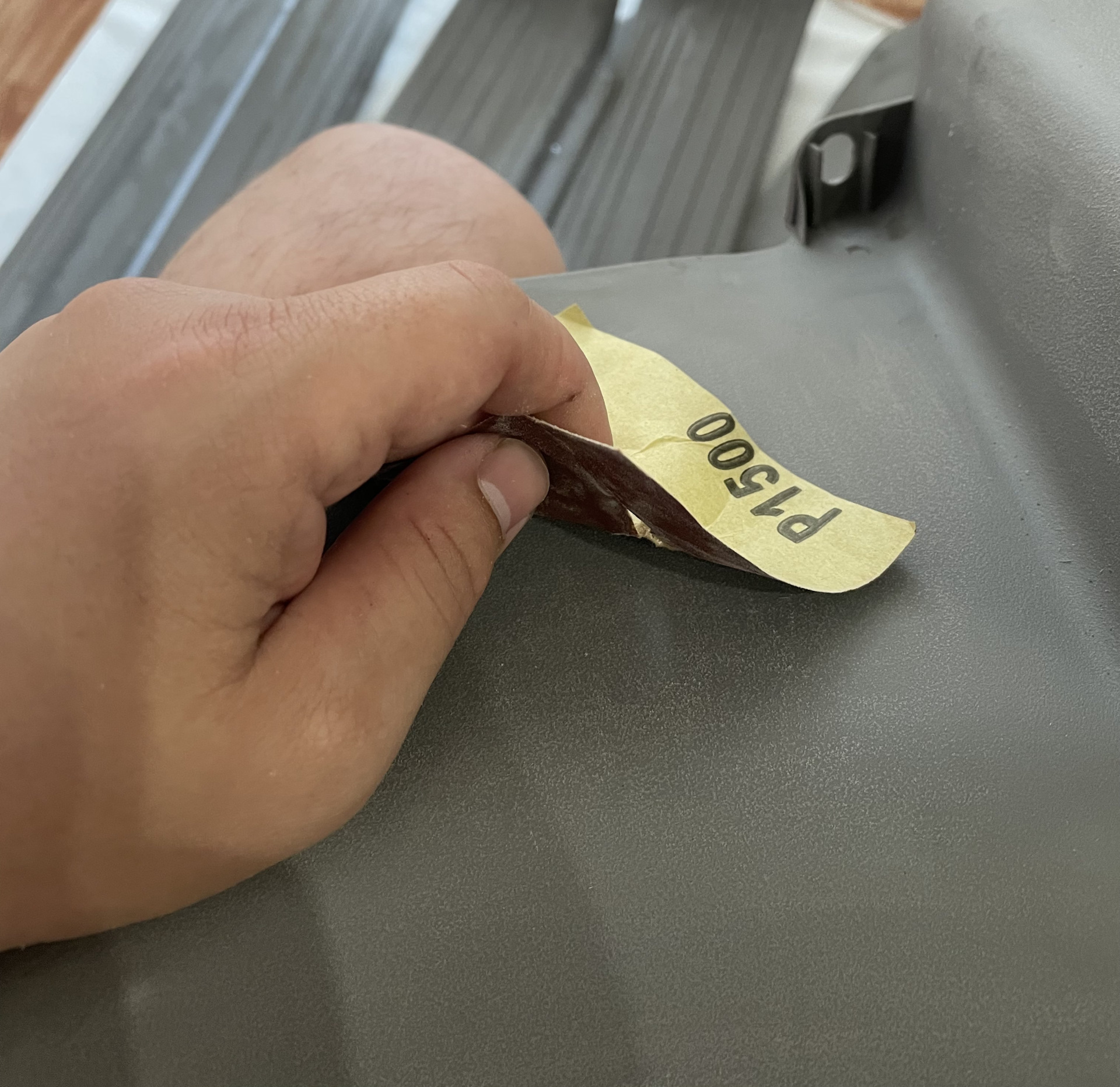

На одной из крайних моек авто, смутил неприглядный вид пластиковых накладок салона. Грязь за долгие годы эксплуатации крепко въелась в пластик, чувствовала себя как дома.
Имея свободное время, и чуток выдумки с этой ситуацией мириться было нельзя.
Демонтируем накладки пластиковой лопаткой и тащим домой.
Вот такой небольшой объем работы был проведен по благоустройству салона.

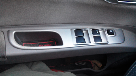

я так бардачок красил в черный, лучше серого смотрится. Тоже думал накладки перекрасить, но раздумал. Если когла нибудь сподоблюсь, то весь серый перекрашу в какой нибудь тёмно синий или иной цвет.
Приветствую. Я тоже сначала ручки перекрасил в черный, лучше смотрится. А потом думаю хочется уюта и мягких, но приятных тонов. Вобщем я к тому что синий не самый лучший вариант, хоть и приятный)))

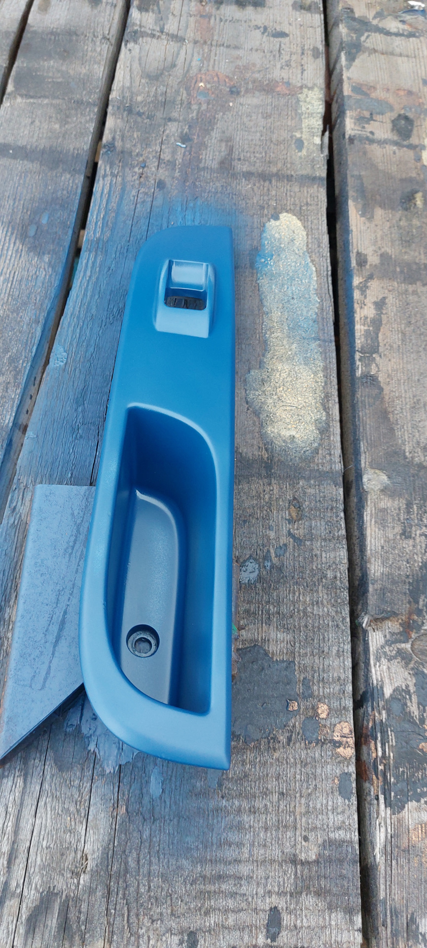

Тоже хочу бардачок и под рулём покрасить, оставив центральную консоль серой, так вот вопрос:чем красили и царапается ли краска?
Краской реофлекс чёрной из баллона. Под нее грунт по пластику, перед грунтом прошелся абразивной губкой. Лак не наносил, вроде держится, ногтями не царапается

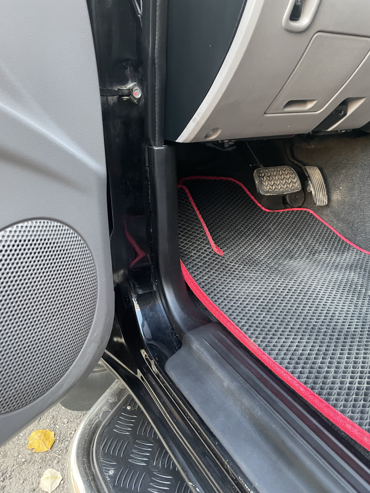

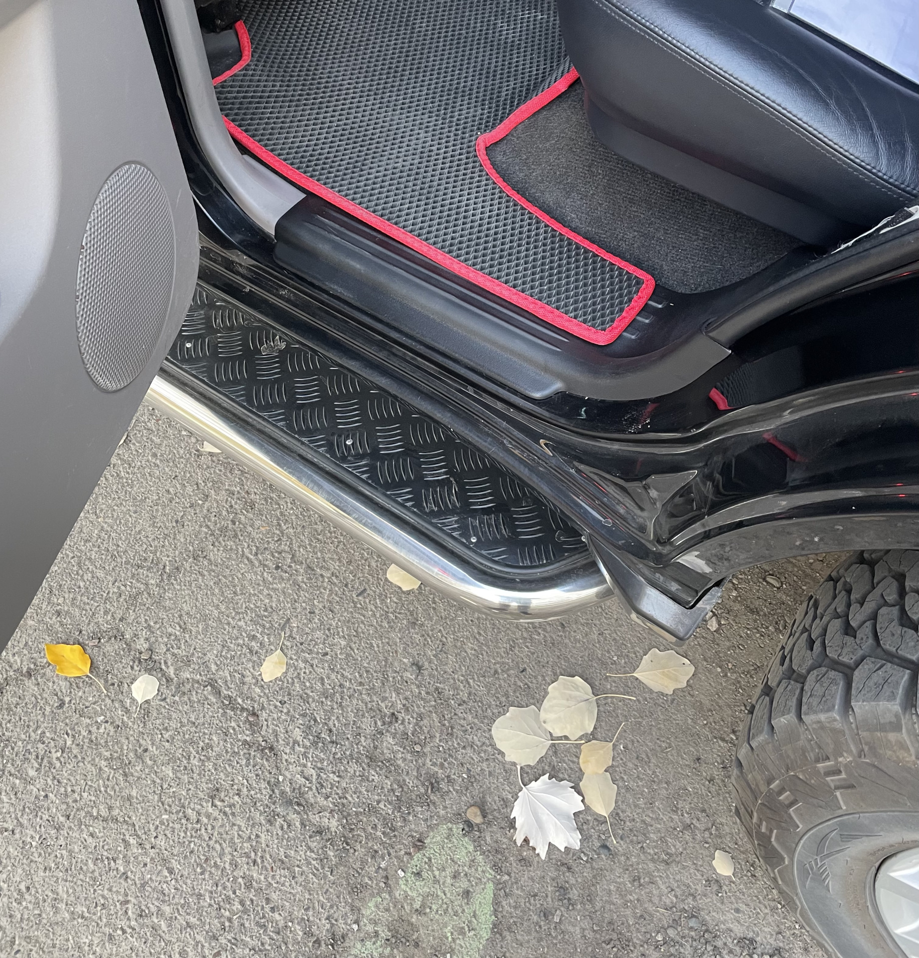

Ну визуально и по технологии все хорошо) насколько выдержат эксплуатацию время покажет! Я как то на пороги и не наступаю🤷♂️ Подножка, коврик и сел)) поэтому, они как новые
Мне кажется краска будет сбиваться обувью, не раз — два конечно, но посадка высадка частое явление)
Надо бронепленкой клеить))
Теоретически да, но как она держится на шершавом пластике, а теперь и крашеном… Я бы не рискнул)), отмыл, да феном бы подновил наверное.

С новья- красиво. Следующая покраска будет в серый. Чëрный смокинг- очень маркий.
Неплохо, неплохо)
Единственное, наверное на черном следы пыли будут заметней от обуви
Эксплуатация покажет
А зачем?
А почему нет?
Зашоркается моментально будет ещё страшнее. Или это сделано чтобы их перешагивать? Тогда надо было красным красить :)

Какой лак использовали?
Матовый для пластика, глянца не хотелось лишнего
