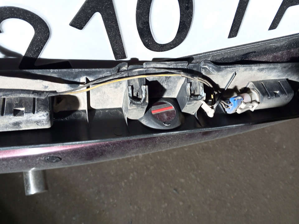

"Сабля" крепится на 4 болта с квадратной шляпкой.
Два по краям. По одному с каждой стороны.
И два держат сам замок.
При попытке открыть багажник в самой «сабле» были выломаны с корнем 3 из 4 закладных под болты.
Один остался целым.
Мало того что закладные крепления выломаны с корнями, но и на них образовались трещины. А сами болты, конечно же, остались на двери из за способа крепления самой сабли на квадратные шляпки в закладные сабли. Но всё решаемо.
Пришлось края их стянуть скрепками из нержавеющей стали вот таким пистолетом.
Получилось на века.
Края скрепок, конечно же, откусил и потом уже немного сточил камушком с помощью Дремеля.
Далее сверлим сквозные отверстия в местах крепления их в накладке.
И устанавливаем все болты и резиновые шайбы на место. Шляпки болтов красить посчитал лишним. Не видно. Да и за столько лет ни одного намёка на ржавчину.Тем более таковыми они и были с конвейера.
Последним этапом остается прикрутить саму «саблю» на дверь и поставить на место панель двери.
Правда, при установке накладки, немного проклеил маделиновой лентой под ней, так как были небольшие потертости на ЛКП от «гуляющей» «сабли» во время движения по кочкам. Хоть и незаметно и «сверчков» от неё не было слышно, но что есть, то есть.
По итогу работы скажу, что теперь накладка крепится ещё надежнее, чем раньше. То есть крепко. Щелей нет абсолютно. Надеюсь, прослужит ещё много лет, так как я вдохнул в неё «вторую жизнь».

зря что либо там наклеил. будет сыреть, будет ржаветь еще усиленнее
Ты про маделин? Вполне возможно. На следующий год проверю. Хотя лента сама сделана не из хлопка и воду не впитывает. То есть из искусственного материала. Но вполне возможно воду после дождя и мойки незначительно может удерживать за счет формы. Тоже думал про это. Удалить в принципе недолго. Да и сверчков сейчас не слышно, так как притянута жестко сама сабля.
У меня они никаких звуков не издает. И вообще после обесшумливания всех проводов в крышке багажника и соединительных колодок за задними фоанарями, никаких звуков нет ))
У меня тоже сейчас сверчков ни где нет. В том числе и за фонарями. Да они от сабли и не были. Но потертости на ЛКП, хоть и не значительные напротив ребер сабли были. Всё таки гуляла немного. Способ крепления сабли головками болтов в закладных неудачный. Люфт в любом случае
будет, хоть как затягивай. Перетянешь — закладные лопнут. Единственное раздражает звук передних стекол. Иногда тишина, а бывает дребезжат так, что до зубной боли недолго. Собрался на днях трубки под уплотнитель стекол поставить. Может на какое то время поможет. Но не факт. Буду смотреть причину тогда в других местах передних дверей.
Сколько времени потратили на ремонт .потом еще покраска ?
Я не красил. Не вижу смысла. Да и грунтовать сначала надо грунтом под пластик. Перед покраской. Не факт что грунт нормально ляжет. Пару марок в баллончиках конечно есть и применял много где. Но не всегда держится хорошо. Например на очках ПТФ красил и облез через несколько дней. Видно не каждая разновидность пластмасс подходит. Ну а саблю отремонтировал примерно за полчаса. Это со снятием с нуля и полной установкой. В это время несколько минут ушло на регулировку тяги от актуатора. Подогнул под другим углом. А то кнопка немного тяжеловато от замка нажималась из за тяги. Сейчас очень мягкая. Короче недолго.
