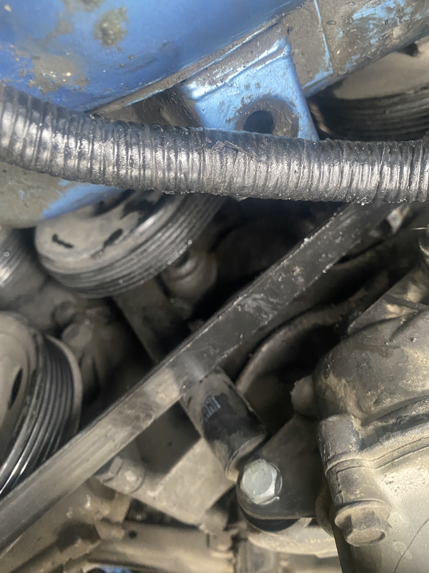

На след день та же ерунда, все обсмотрел не че не вижу откуда течет но течет

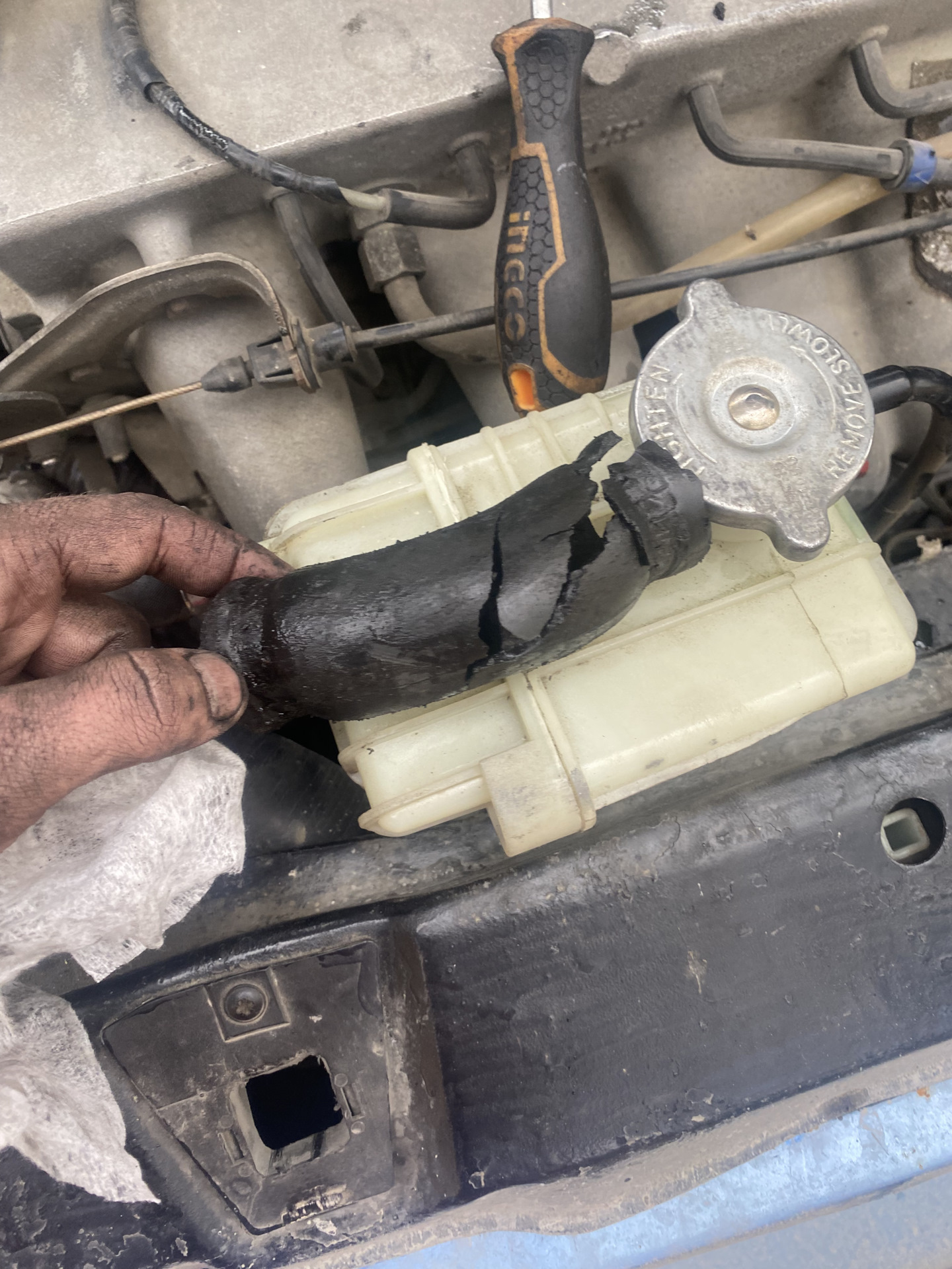

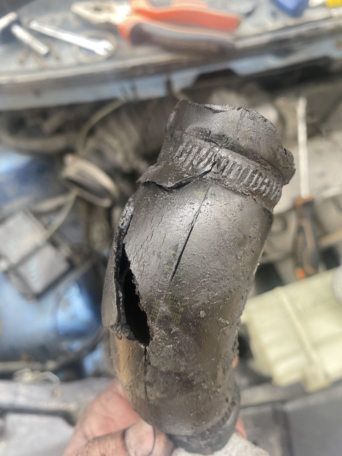

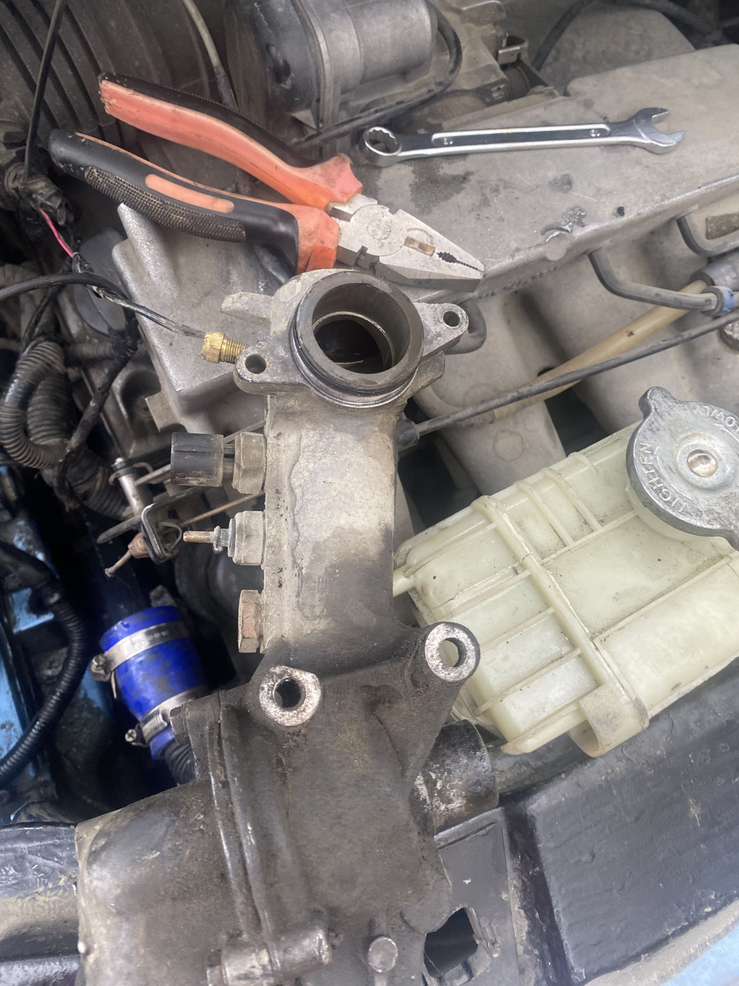

Еще на следующий день только удалось увидеть, патрубок от термостата на помпу по шву херачит на прогретую
В процессе сьема тот самый патрубок рассыпался вообще

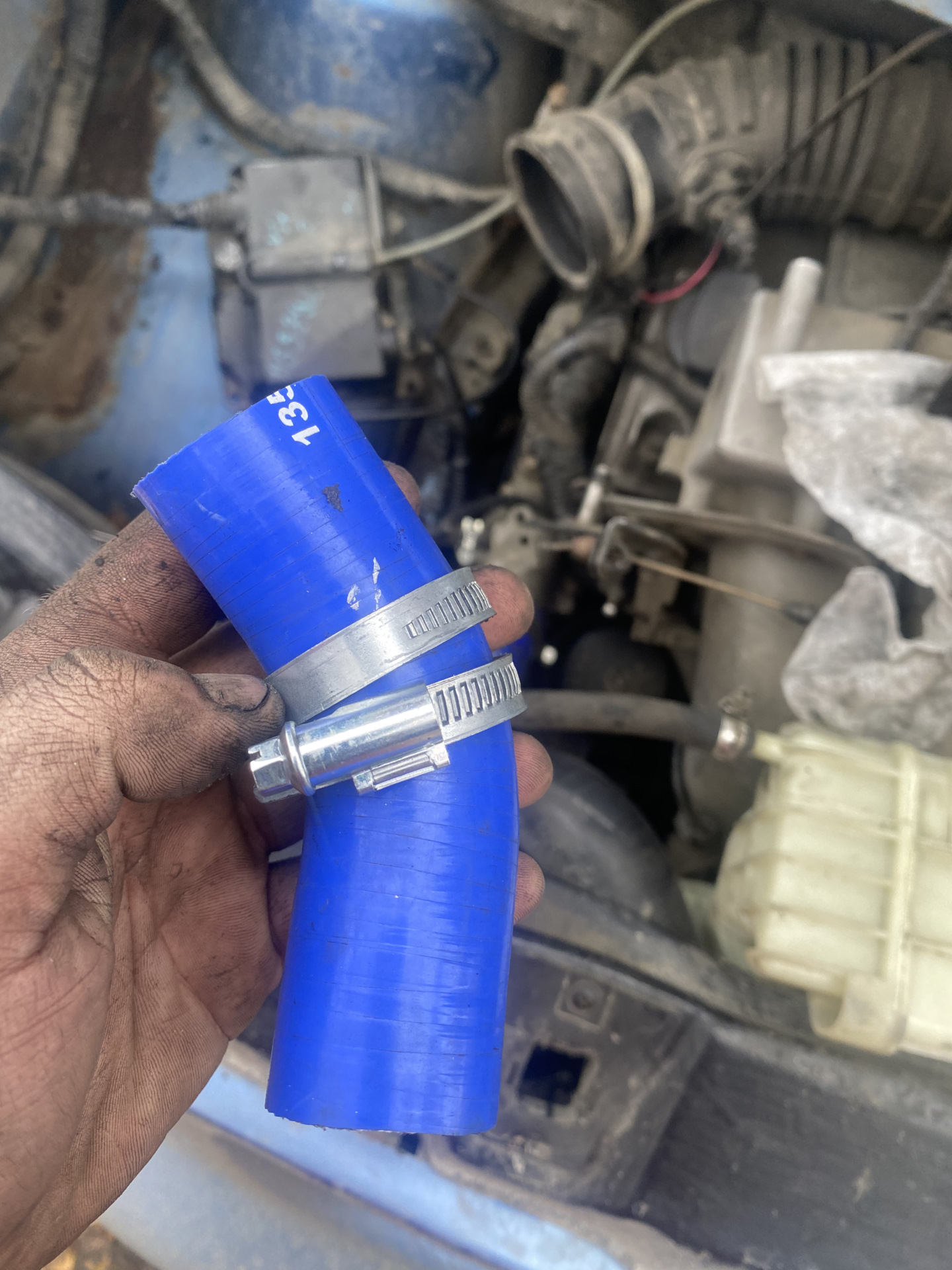

Заходим в магазин ЗИЛ газ и берем похожий патрубок, режем в размер и все ставим
Патрубок внутренний диаметр 26 изгиб 135 градусов, длинна 170

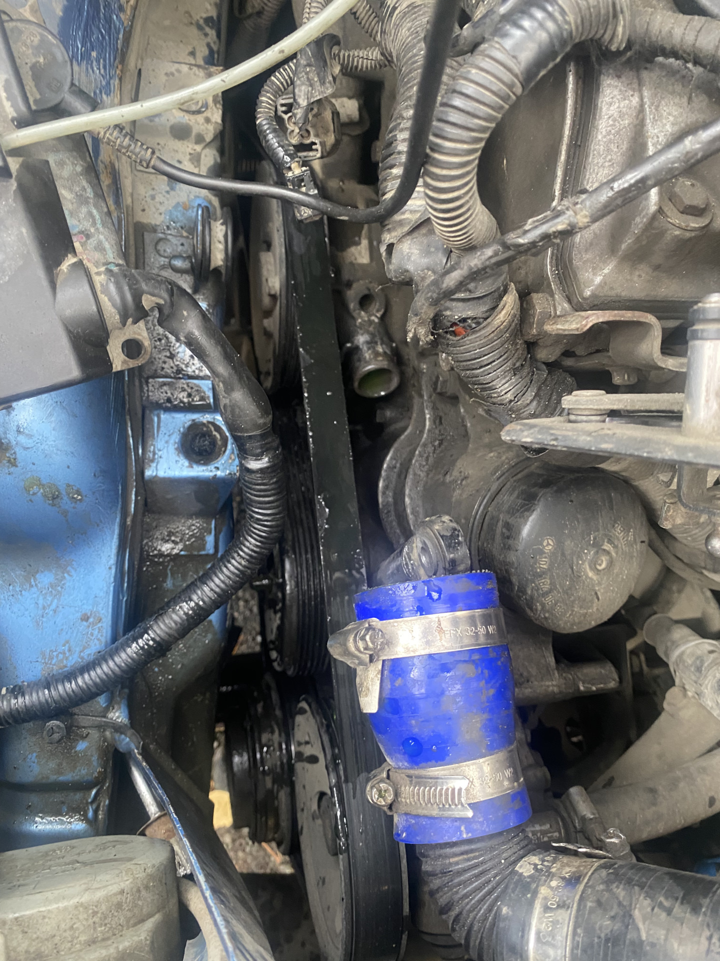

Что снять что поставить та еще задача

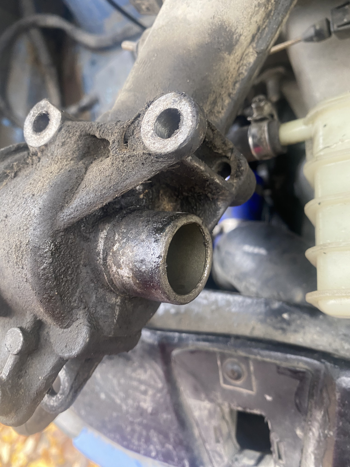

Снять фильтр много матерится открутить хомуты и выдернуть старый патрубок
Поставить новый сием Макаром не как, сил и изгиба рук не хватит
Снимаем корпус термостата и уже места побольше
Потом все в обратном порядке, на замутах опять сильно материмся тк ход трещетки очень маленьки, места у нас под капотом очень и очень мало
