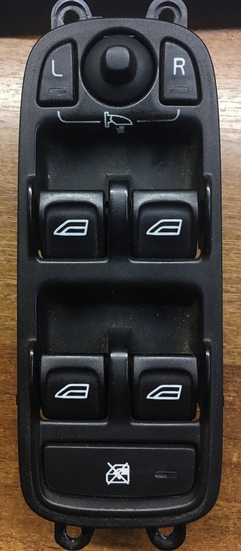

Ещё с момента покупки заметил, что в водительской двери не подсвечиваются кнопки задних стеклоподъёмников и нет индикации блокировки стёкол.
Особо не напрягало (т.к. сами кнопки работали) поэтому забил.

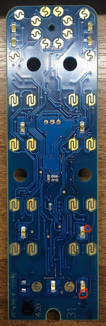

Проверка показала, что все светодиоды рабочие.

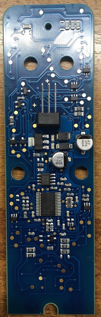

Так же, проверил все SMD компоненты на плате (резисторы, диоды, кондёры). Всё в рабочем состоянии.
Уже подумывал подыскивать б/у блок (в районе 1000р можно найти), но где гарантия, что он не будет ещё хуже…
И тут парни с профильного клуба дали наводку: проверить металлизированные перемычки (сквозные отверстия) на плате. Могут подгнивать.
С виду всё было в порядке, но каково же было моё удивление, когда две дырки не звонились!
И, как вы уже наверное догадались, рядом с нерабочими светодиодами.
Ремонт не составил труда.
Рассверливаем тоненьким сверлом, вставляем проволочку и пропаиваем.

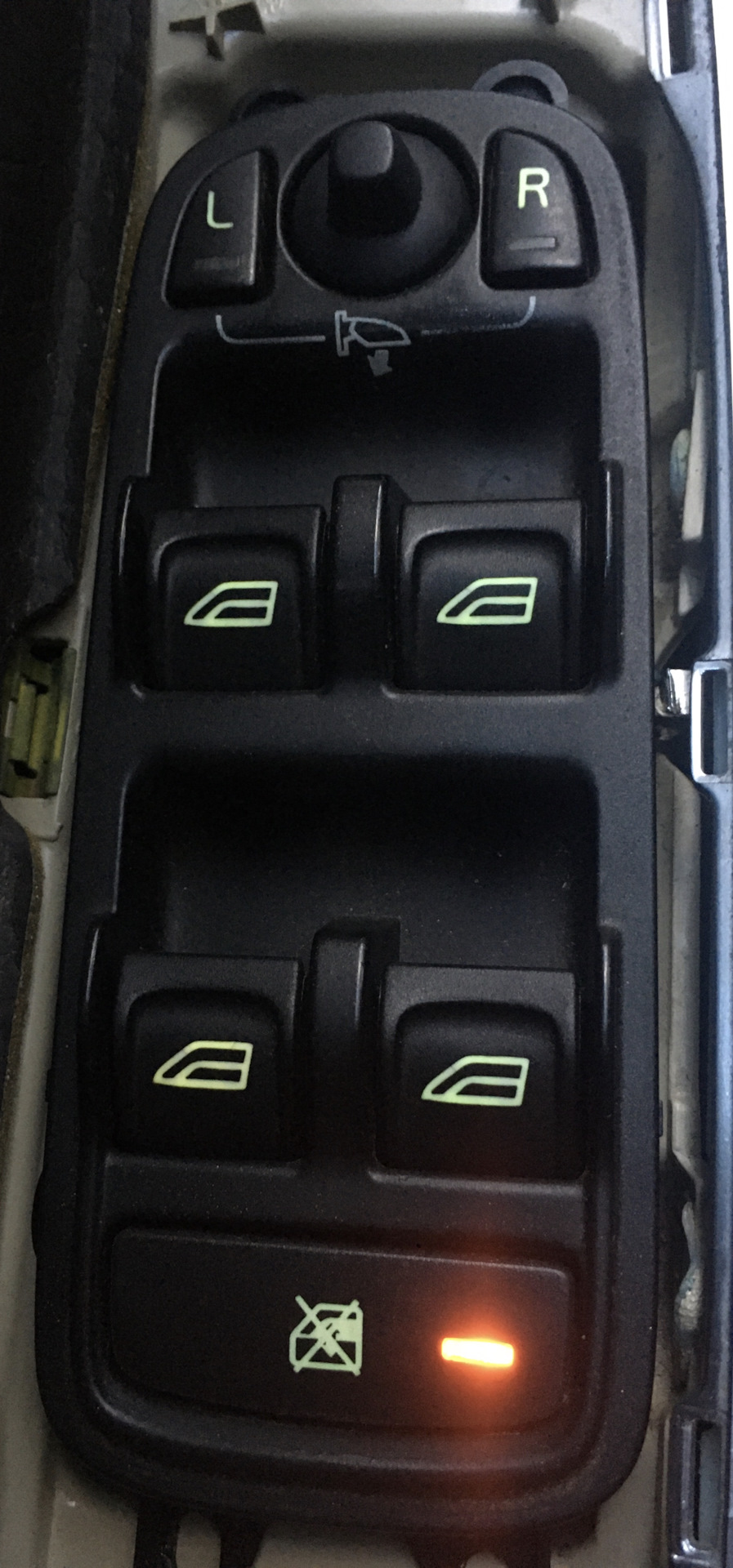

Вуаля. Всё работает!
