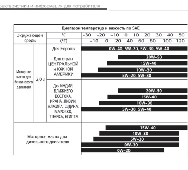

В руководстве по эксплуатации есть табличка:
Почему 5W20?

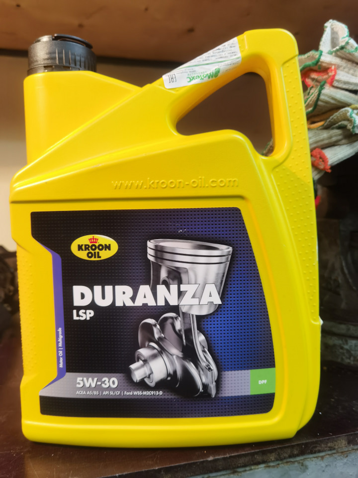

Имея уже вторую цератку в том же кузове и с тем же G4NA, понял только то, что нашим движкам не нужны присадки для дизельных авто, то есть А5/В5 масло универсальное и для бензина и для дизеля . Я больше склонен к маслу конкретно для бензиновых двигателей, сам лью Motul H Tech 5w30 api sp+ gf6a раньше называлось Motul Eco Lite .

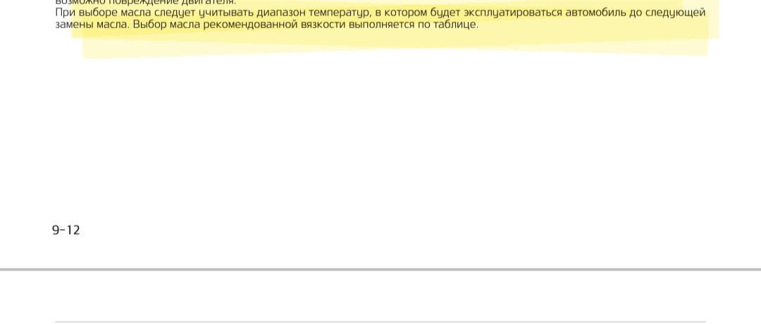

Это не то, о чем речь. Читайте стр. 10 раздела 9 и сравните со стр. 12 раздела 9. Если Вам повезет, то поймете разницу.
Т.е. считаете при клиамате где полгода -30, и где круглый год +50 без разницы? 20 и точка?😄

Спутал: не в сервисной, а в книге по ремонту и эксплуатации. Отдельно купил. Там рекомендуется 5W20 круглый год. Для стран Африки и ближнего востока 5W30. A5/B5, api sn, ilsac 5.
Это указано и в руководстве по эксплуатации на стр.10 и 11 9-го раздела.
