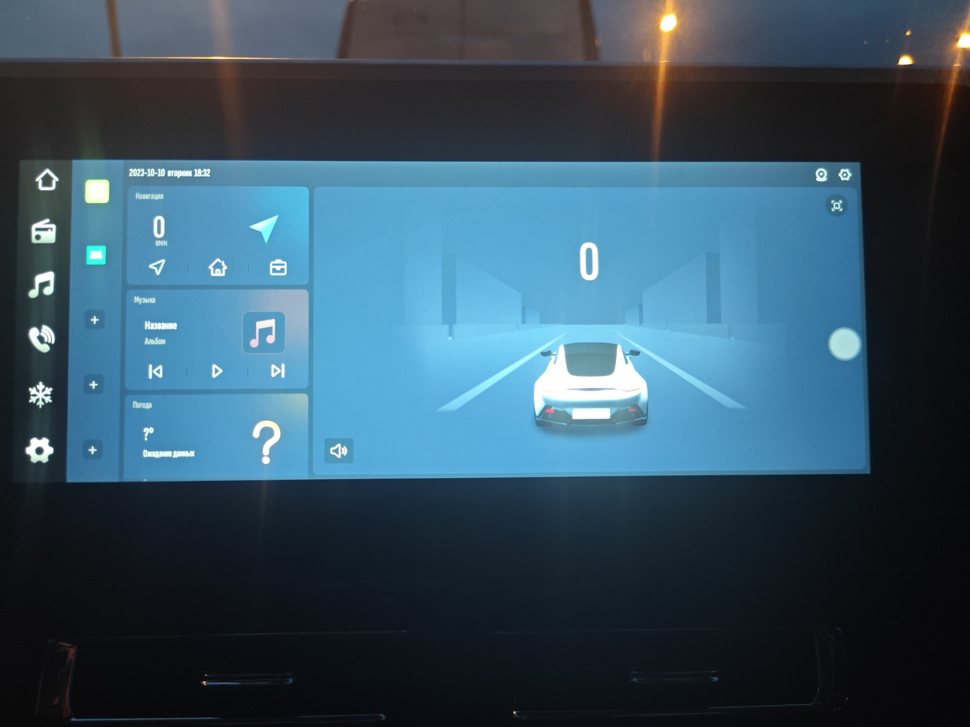

Рабочий стол DUDU на модель Haval M6PLUS RU.

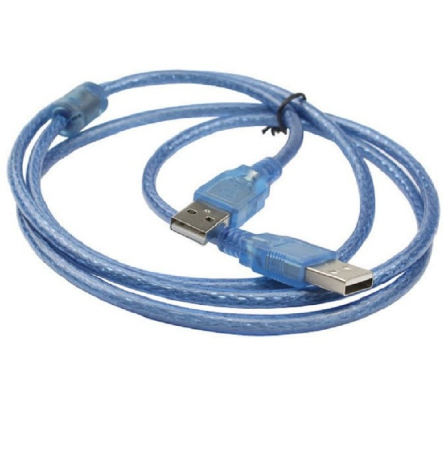

-двойной кабель
(dual male data )для передачи данных (вы можете изготовить его самостоятельно, при условии, что к нему подключен четырехжильный кабель для передачи данных), ноутбук или ПК, который можно подключить к ГУ.
-компьютер для установки ADB/platform tools или его аналог.

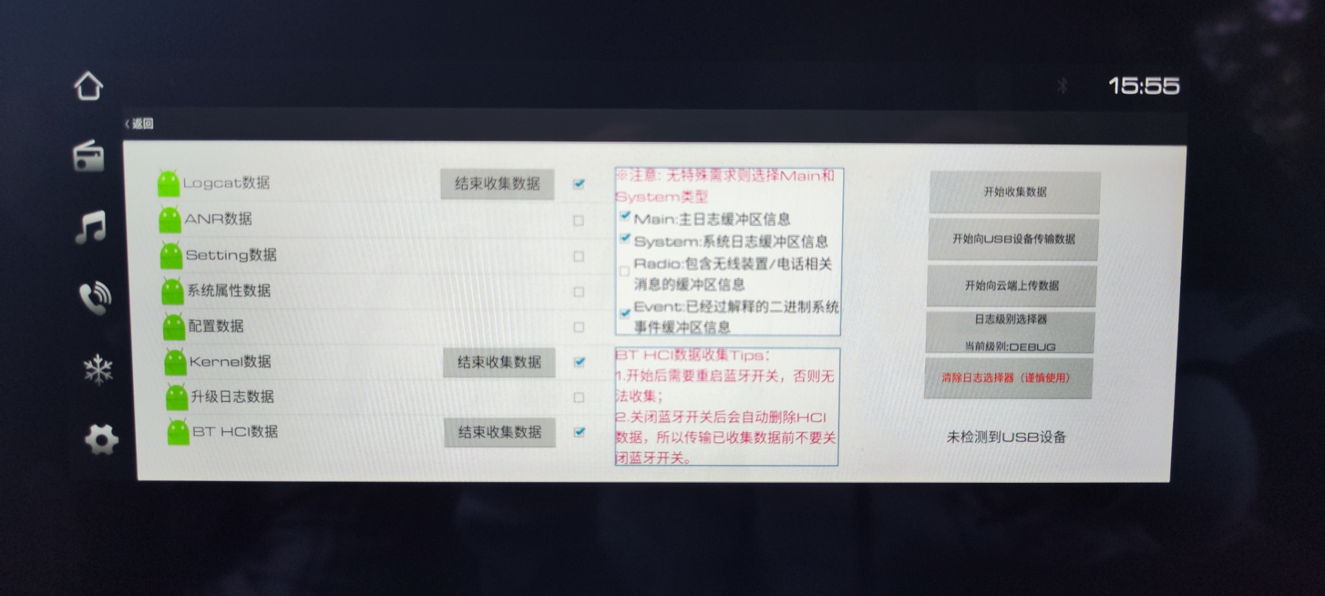

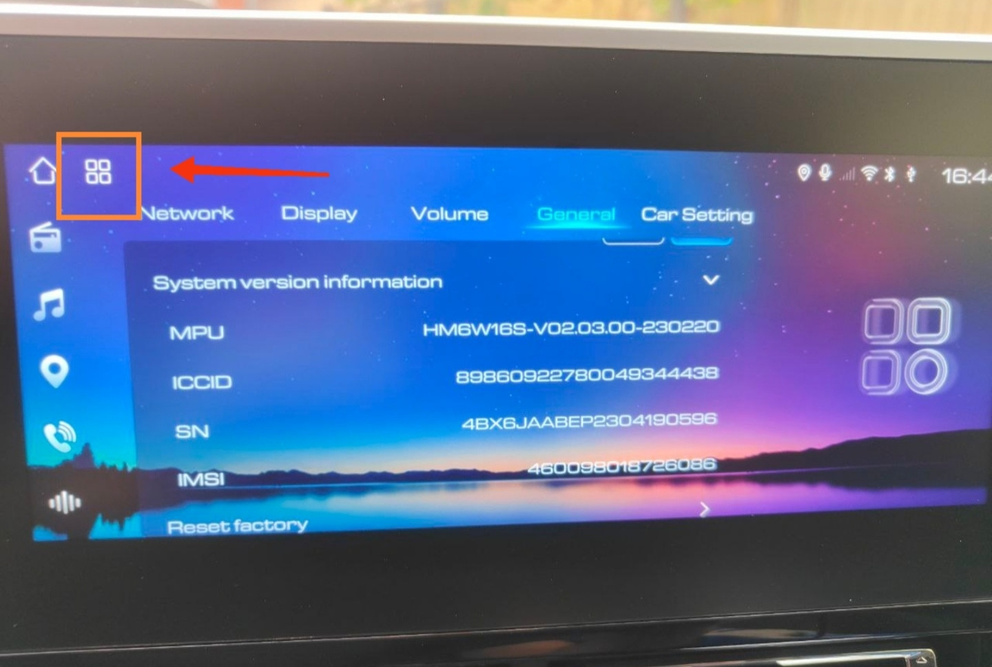

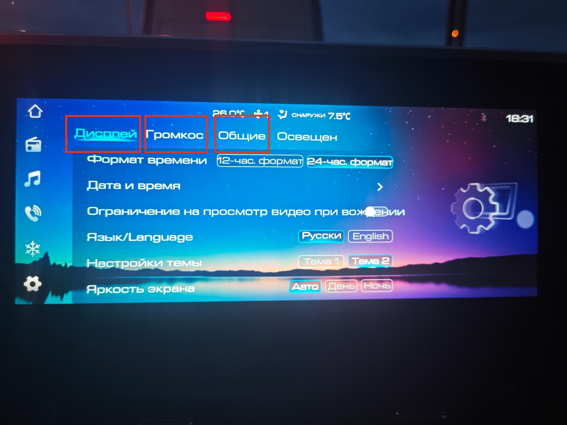

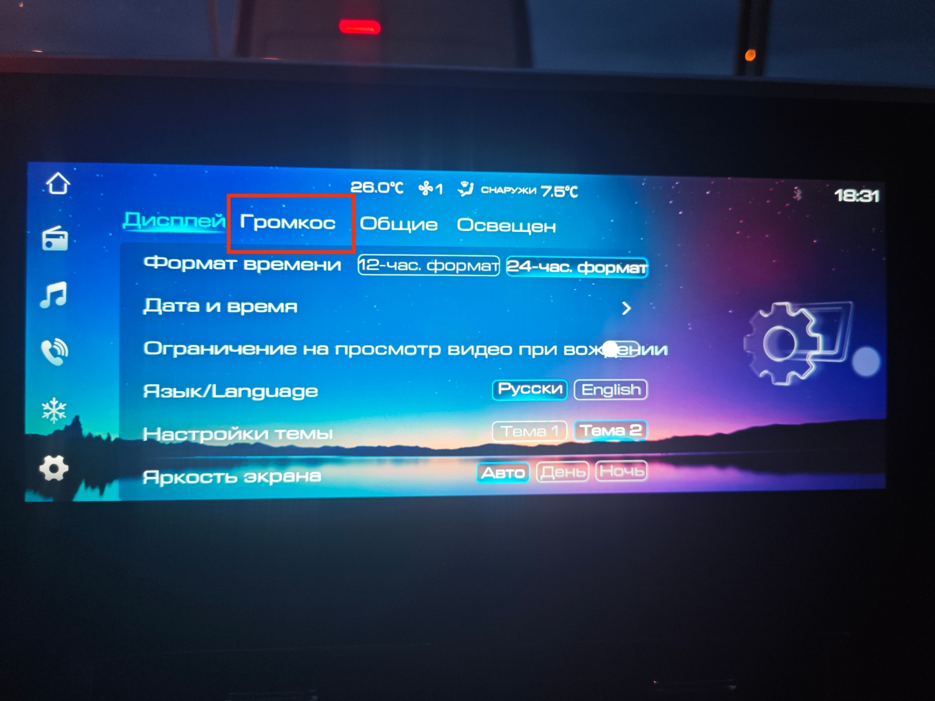

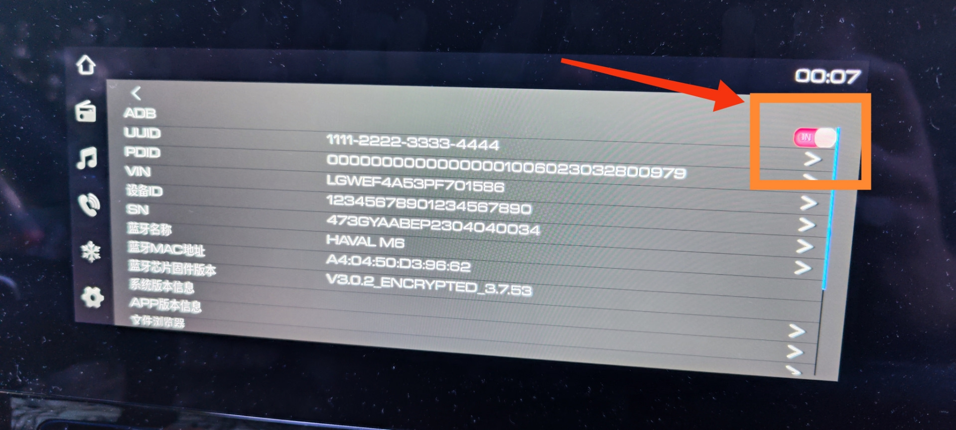

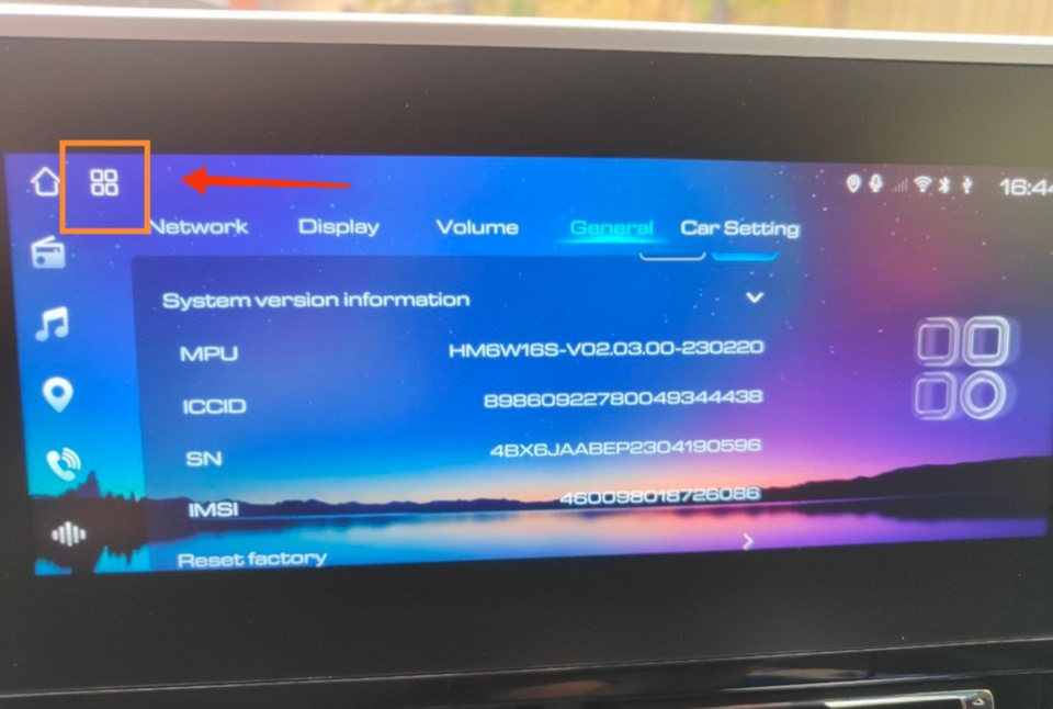

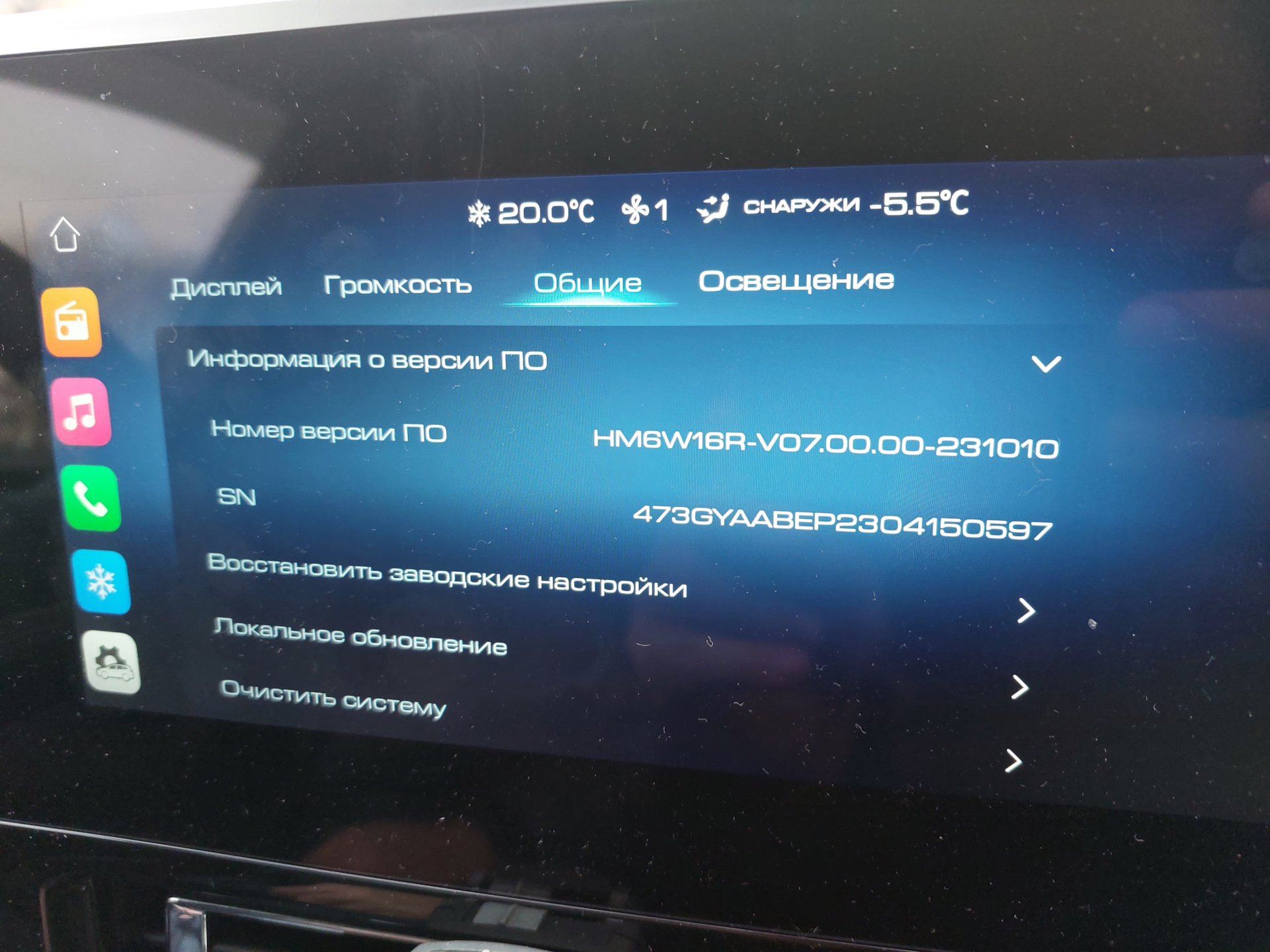

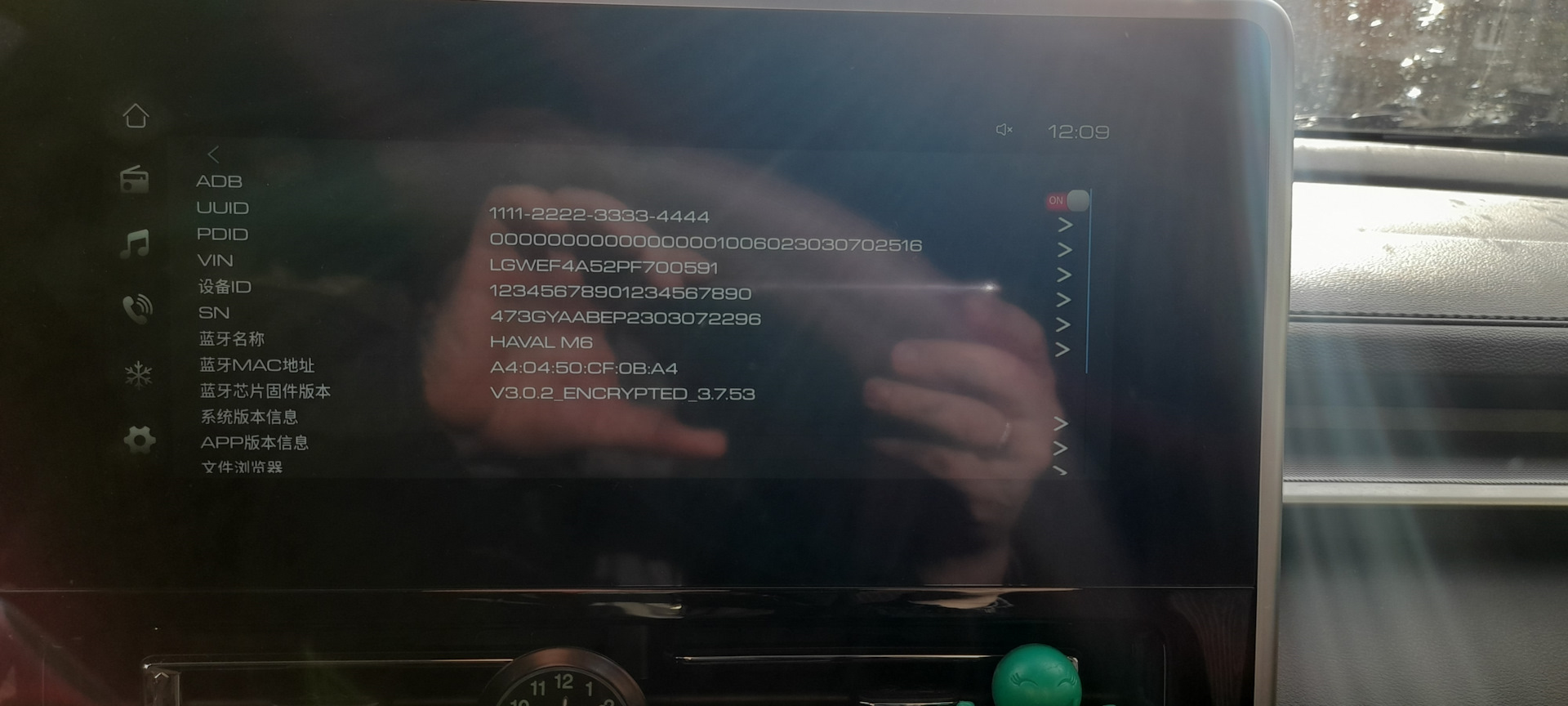

⭐1. Установите вышеуказанное программное обеспечение, перейдите в ГУ автомобиля, откройте Главное меню → Настройки → циклически жмакайте на название верхних вкладок
(Дисплей →Громкость→ Общией, примерно 5/6 раз), если у вас кит.прошивка то циклически нажимайте на название верхних вкладок (网络 →显示 →通用, примерно 5/6 раз), откроется окно проверки для доступа в инженерку (введите код безопасности 2002), включите флажок adb
в правом верхнем углу (ON), а затем подключите dual male data к ноутбуку/компьютеру и в разъём USB-интерфейса автомобильного устройства на центральной консоли.
Если жмакать циклично по вкладке Громкость, то попадёте в Журнал/Логи.

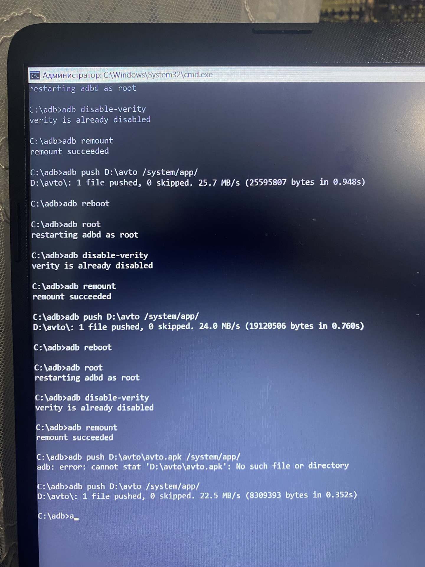

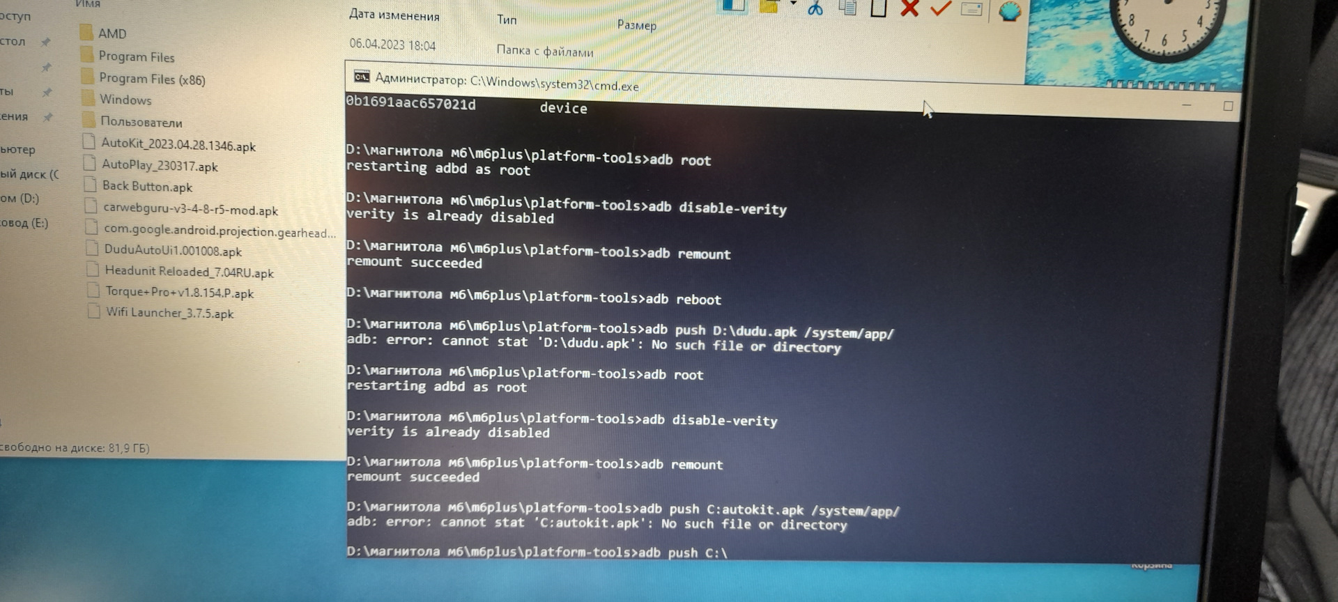

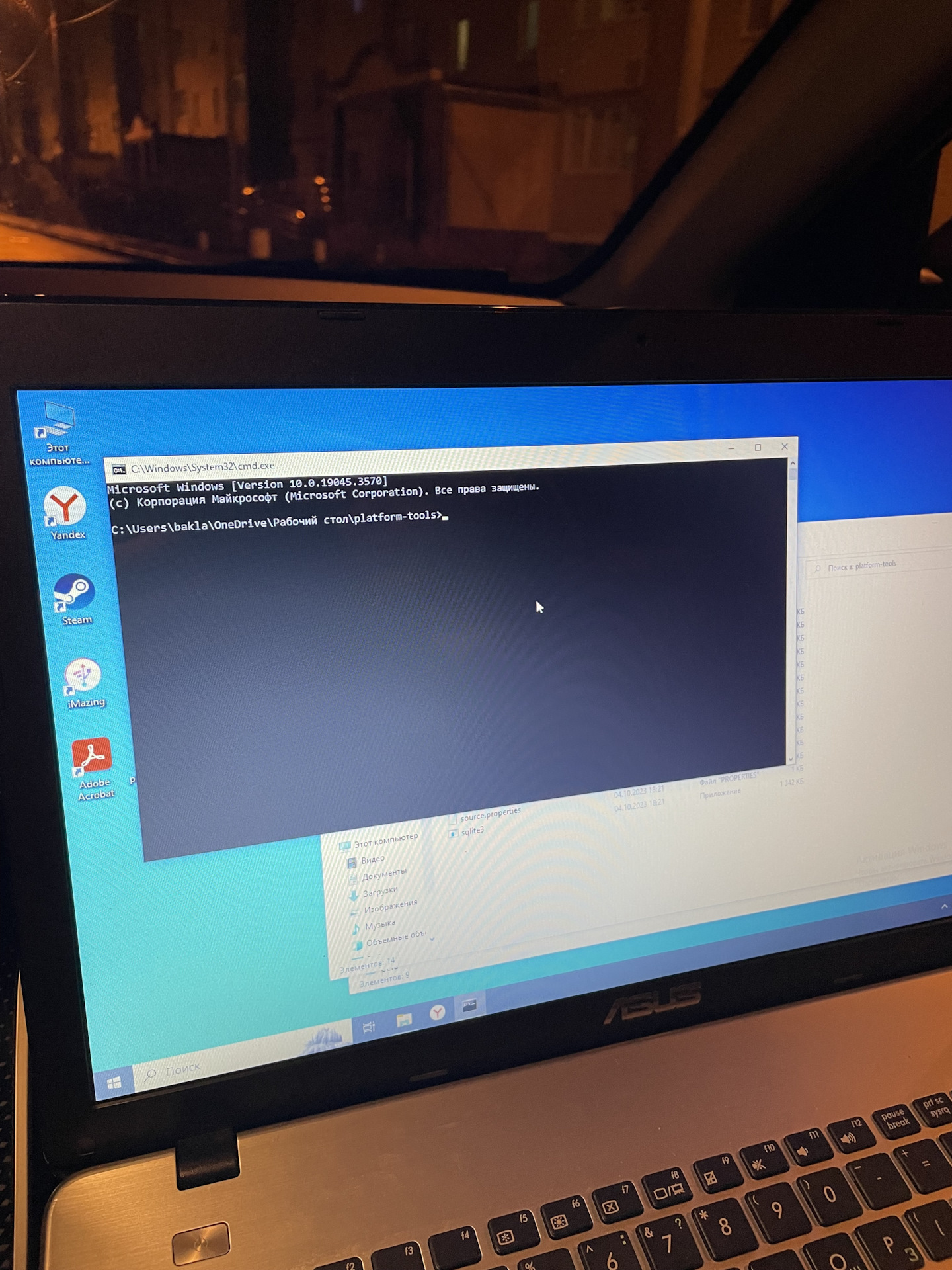

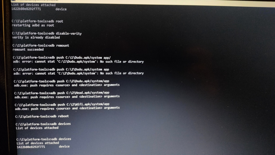

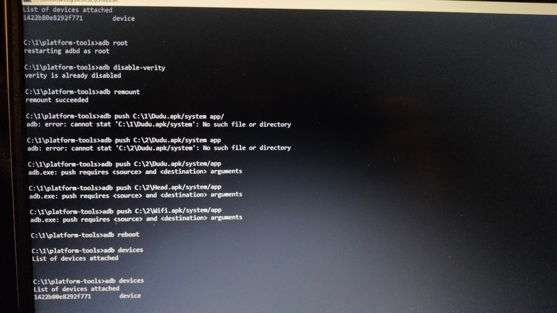

⭐2. Проверяем подключение, заходим в папку нашего platform tools в строке пишем cmd нажимаем enter откроется окно cmd, вводим команду:
adb devices
Если отобразит информацию об устройстве автомобиля, то подключение выполнено успешно. Если нет, пожалуйста, проверьте кабель dual male data передачи данных, драйвера и активен ли флажок ADB в ГУ.
⭐3. Затем начните вводить строки команды. После ввода каждой строки команды нажмите enter для её выполнения и потом следующую строку команды, всего 3 строки.
adb root
adb disable-verity
adb remount
Если после ввода строки команды (adb remount) сообщение об успешном перемонтировании не отображается (remount succeeded), но появляется другой код ошибки, перезагрузите автомобиль (кнопка перезапуска — это кнопка регулировки громкости, нажмите и удерживайте её около 10 секунд, чтобы принудительно перезапустить, а затем повторите действия описанные выше).
⭐4. Установка АРК

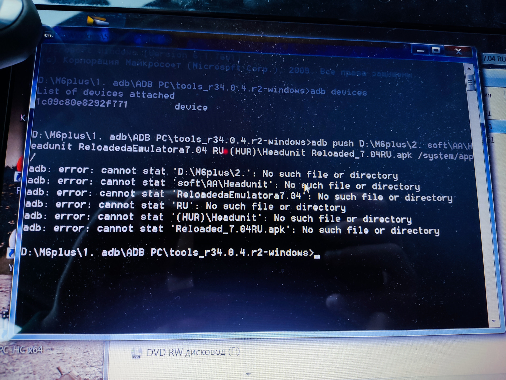

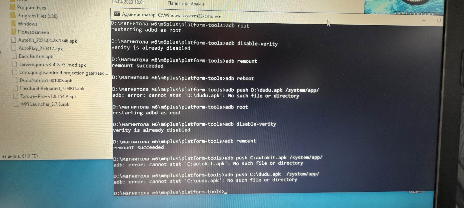

adb push X:\1\xxx.apk /system/app/
X — это буква системного диска
xxx.apk — это название apk-файла программного обеспечения, например: adb push буква диска: \имя папки\ имя установочного пакета.apk/system/app/
В качестве примера возьмём программу Dudu v.100.1008 для европ.рынка, команда для установки:
adb push D:\dudu.apk /system/app/
китайские иероглифы в пути не допускаются!
После завершения установки нажмите и удерживайте кнопку включения автомобильного автомата в течение 10 секунд, чтобы перезапустить ГУ или можно просто вести команду
adb reboot чтобы сделать обычную перезагрузку.

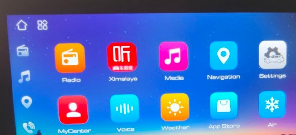

Если у вас кит прошивка, то можно вывести иконку установленной сторонней программы в вкладку Мои Программы (четыре квадратика).
Для некоторых версий ГУ М6PLUS необходимо восстановить заводские настройки ГУ для вступления в силу изменений. К ГУ РУ это не относится!

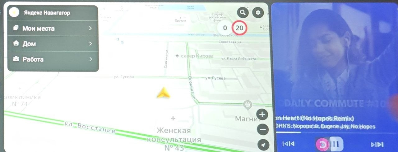

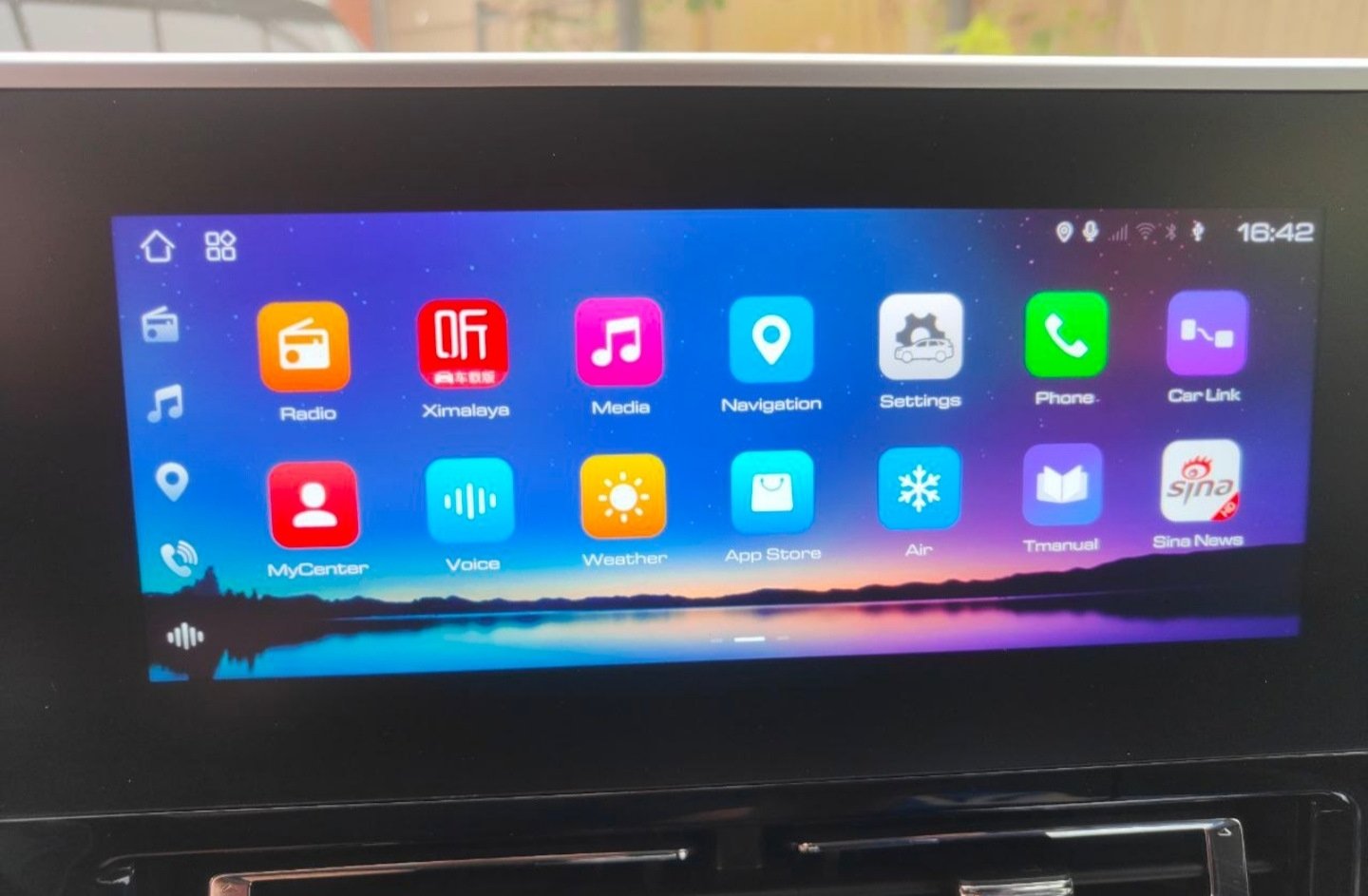

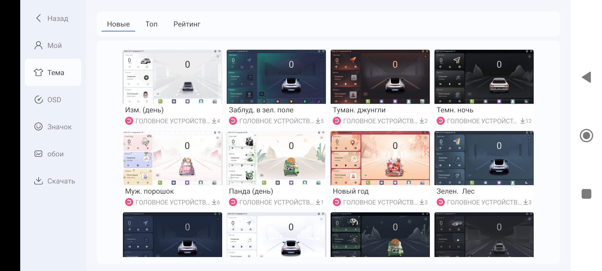

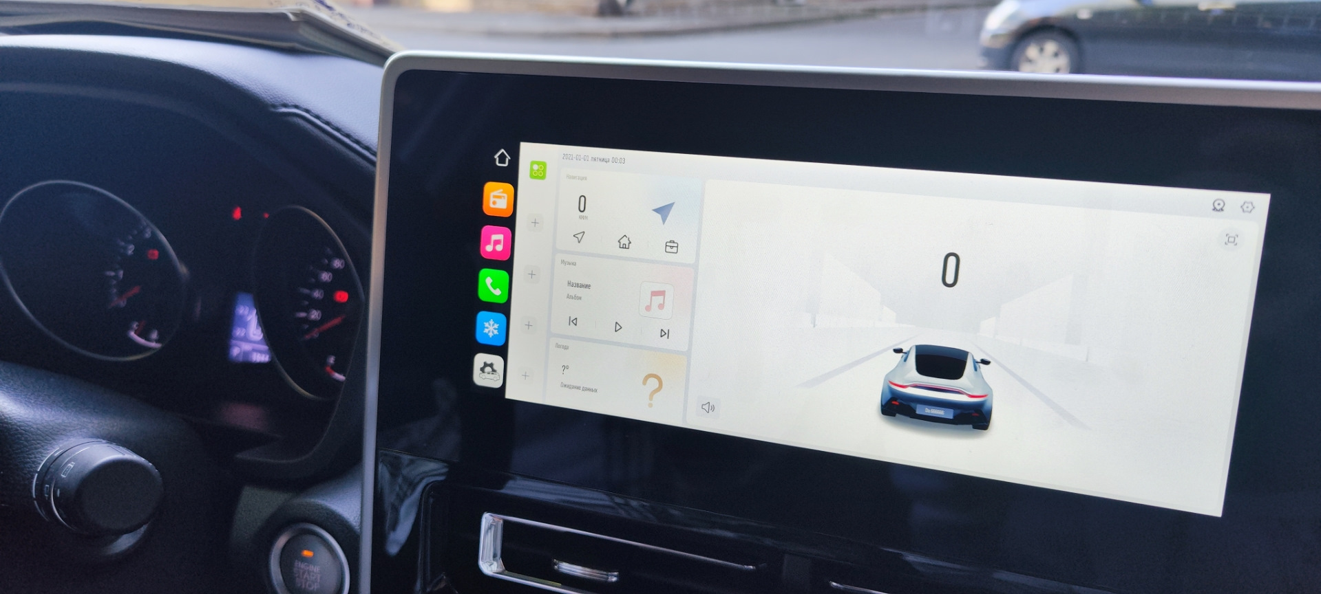

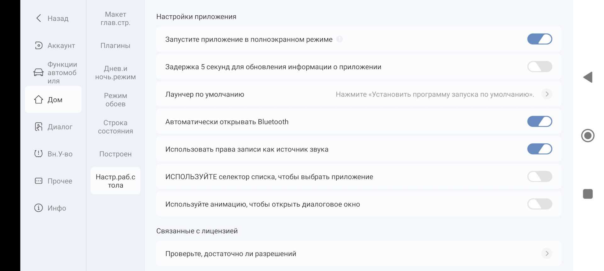

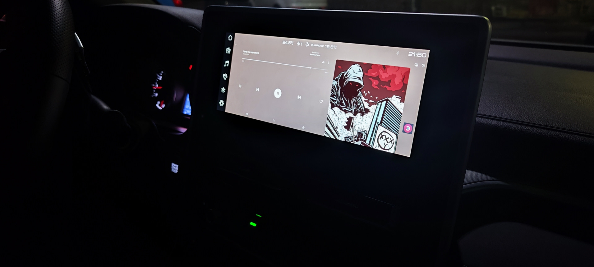

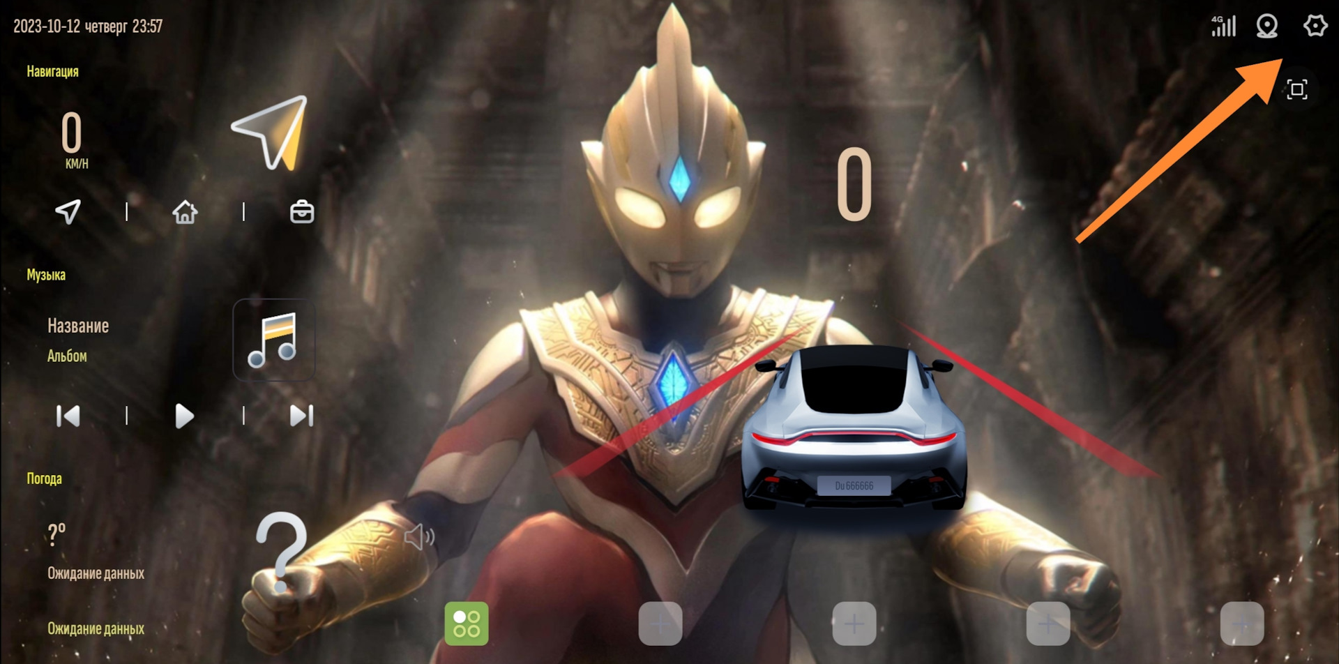

⭐5. Рабочий стол Dudu запускается автоматически
после включения системы в течение 10 секунд, сначала загрузится стандартный рабочий стол вашего автомобиля, а затем загрузится рабочий стол Dudu (или другого лаунчера), если нажмёте системную кнопку home, то автоматически вернётесь к стандартному рабочему столу и обратно не уже вернуть к рабочему столу Dudu (только после перезагрузки или полного засыпания машины), чтобы вы могли контролировать переход между рабочими столами, вам нужно установить виджет типа Touch (можно настроить под свои нужды) или установить три точки (панель навигации) и туда повесить переход.

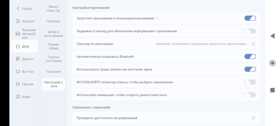

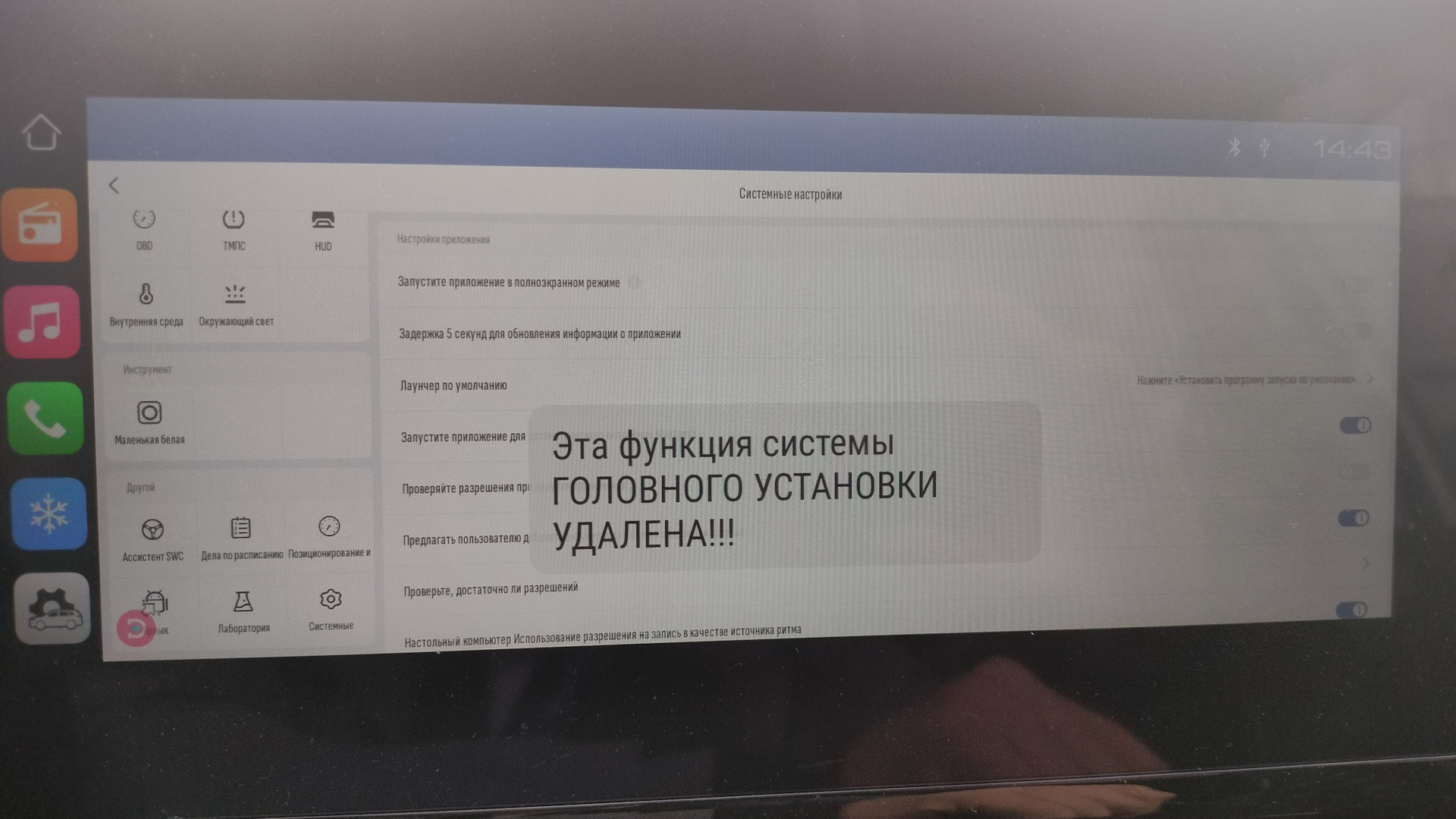

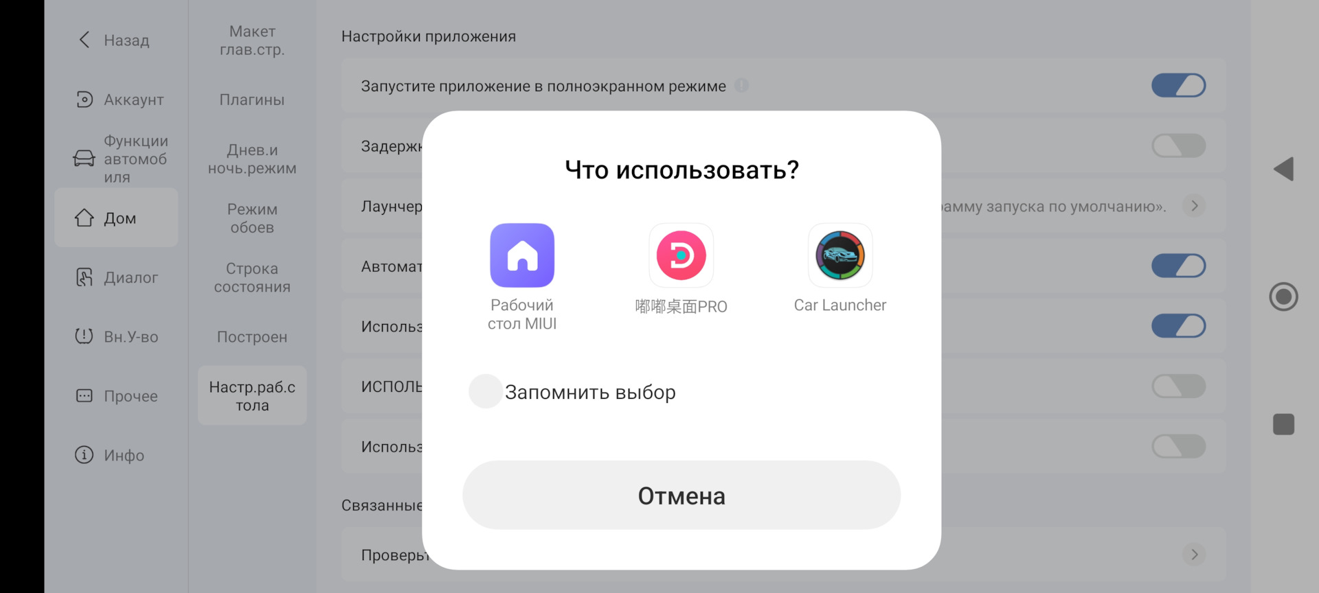

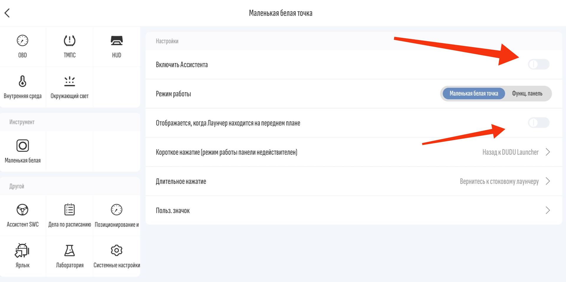

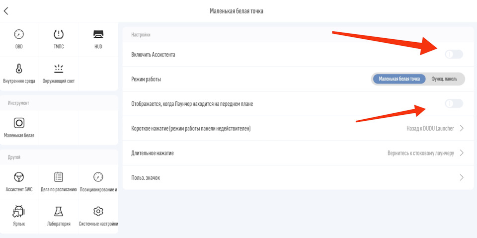

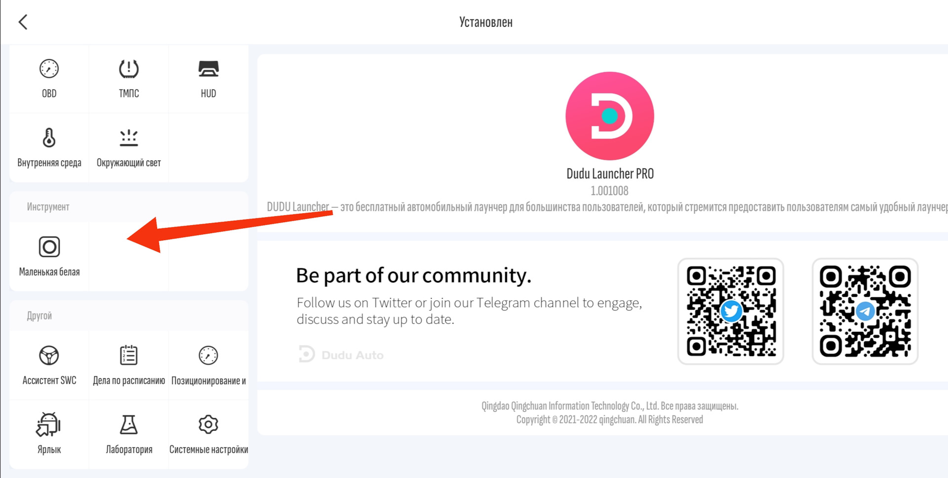

Так же есть стандартный виджет в самом Dudu. Вам нужно включить функцию "маленькой белой точки" в настройках рабочего стола Dudu и установить короткое нажатие маленькой белой точки
для возврата на рабочий стол Dudu, длинное нажатие можно установить на возврат к сток.рабочему столу вашей ГУ.

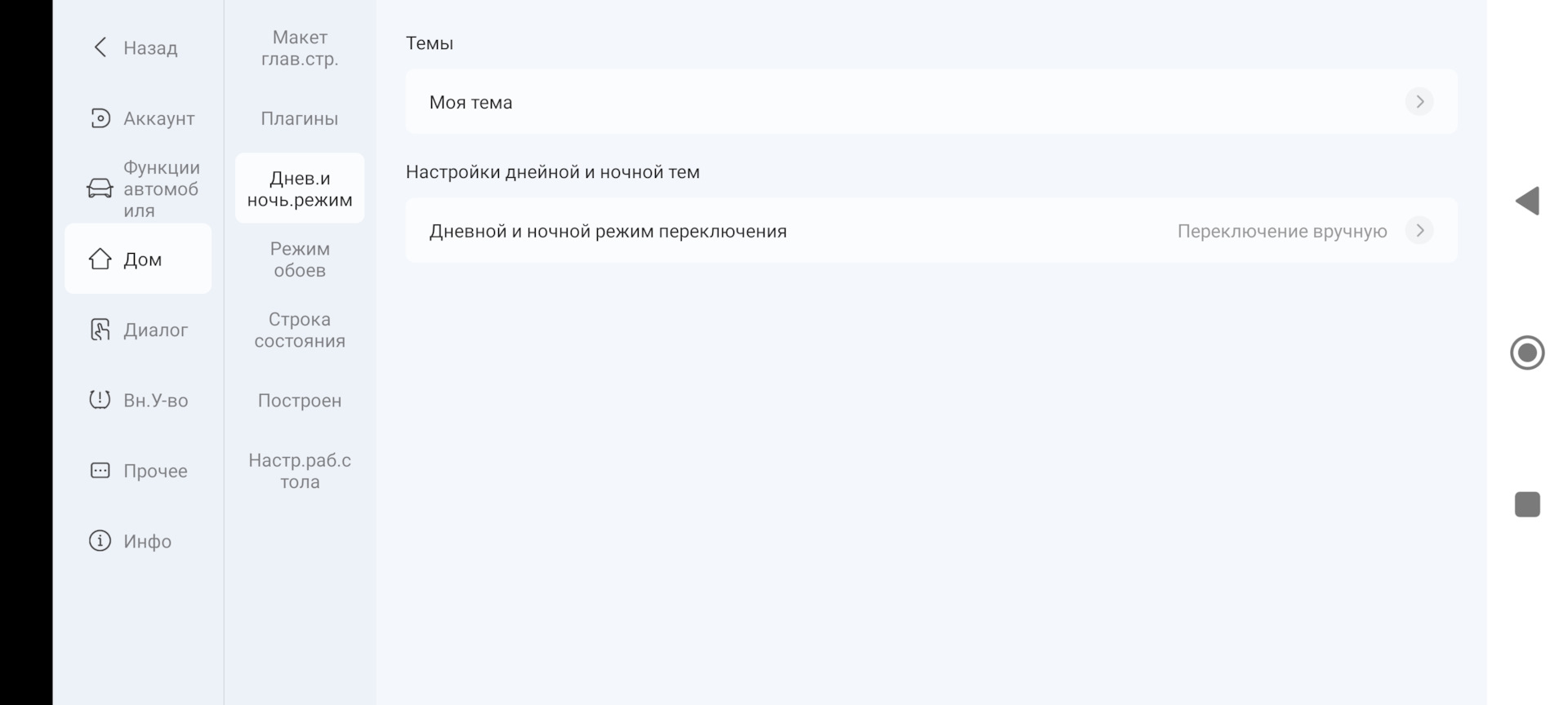

Активация белой точки. Откройте настройки Dudu, найдите пункт ИНСТРУМЕНТ, нажмите на маленькую белую точку, включите функцию маленькой белой точки, далее произведите настройки короткого/длинного нажатия, чтобы вернуться на рабочий стол Dudu.
Я бы лучше выбрал другой Launcher, имхо.
Выбор всегда есть…
Перед приездом к ОД всегда можно спрятать своё творение…)

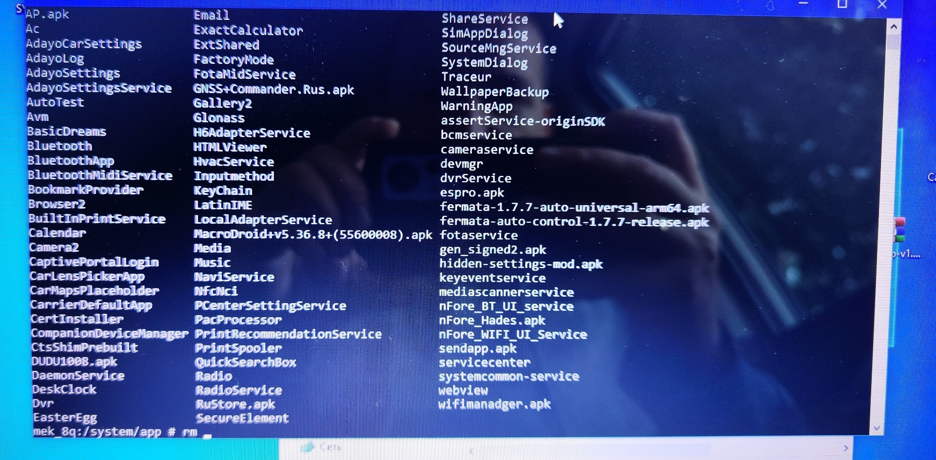

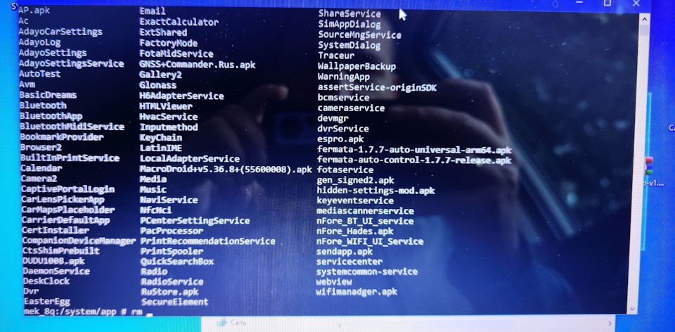

⭐6. Удалить АРК.
Также действия что и выше с установкой Включаем отладку, активируем флажок ADB, CMD…
Чтобы полностью удалить арк командой:
adb root
adb disable-verity
adb remount
adb shell
cd /system/app
ls
rm ХХХ.apk
Обратите внимание на XXX.apk, этот APK-файл — его название apk, которое вы изменили при его установке. Если в процессе появится код ошибки, перезагрузите автомобиль и повторите процесс.
Например, когда вы устанавливали Dudu v.100.1008 ранее, вы переименовали для удобства установочный пакет в dudu, тогда последней командой будет rm dudu.apk. Надеюсь тут понятно.)
После ввода ls и подтверждение команды, появится много названий с суффиксом.APK — это название ваших установочных пакета, затем вводим rm и нужный нам xxx.apk.
Вы можете продолжать набирать команды после удаления нескольких программ, вам не обязательно повторять корневые команды снова.

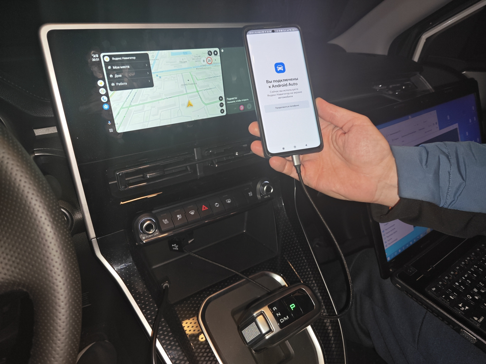

⭐8. Для использования AndroidAuto вам потребуется программа Headunit Reloaded Emulator.
Работа через шнурок лучше, чем по воздуху.

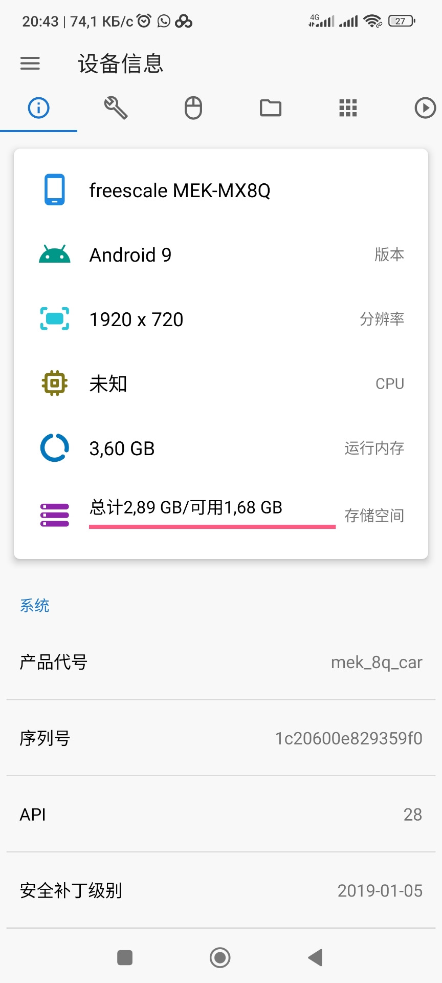

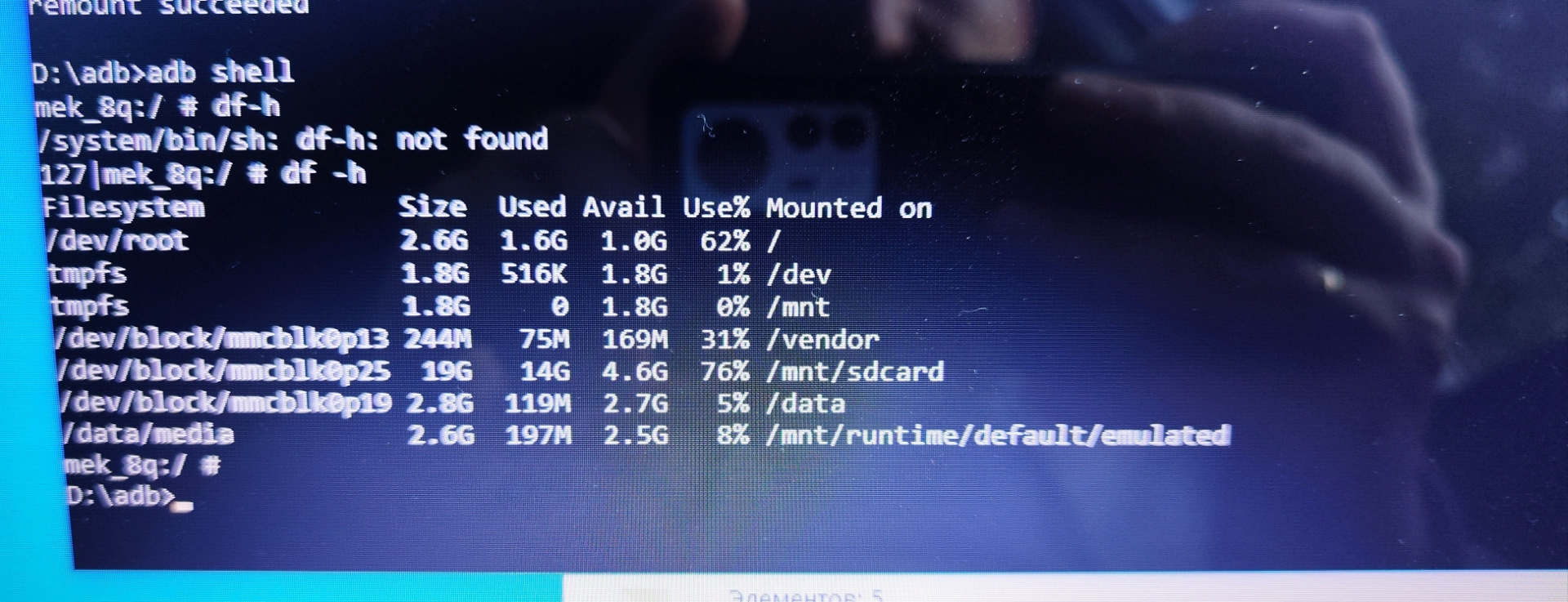

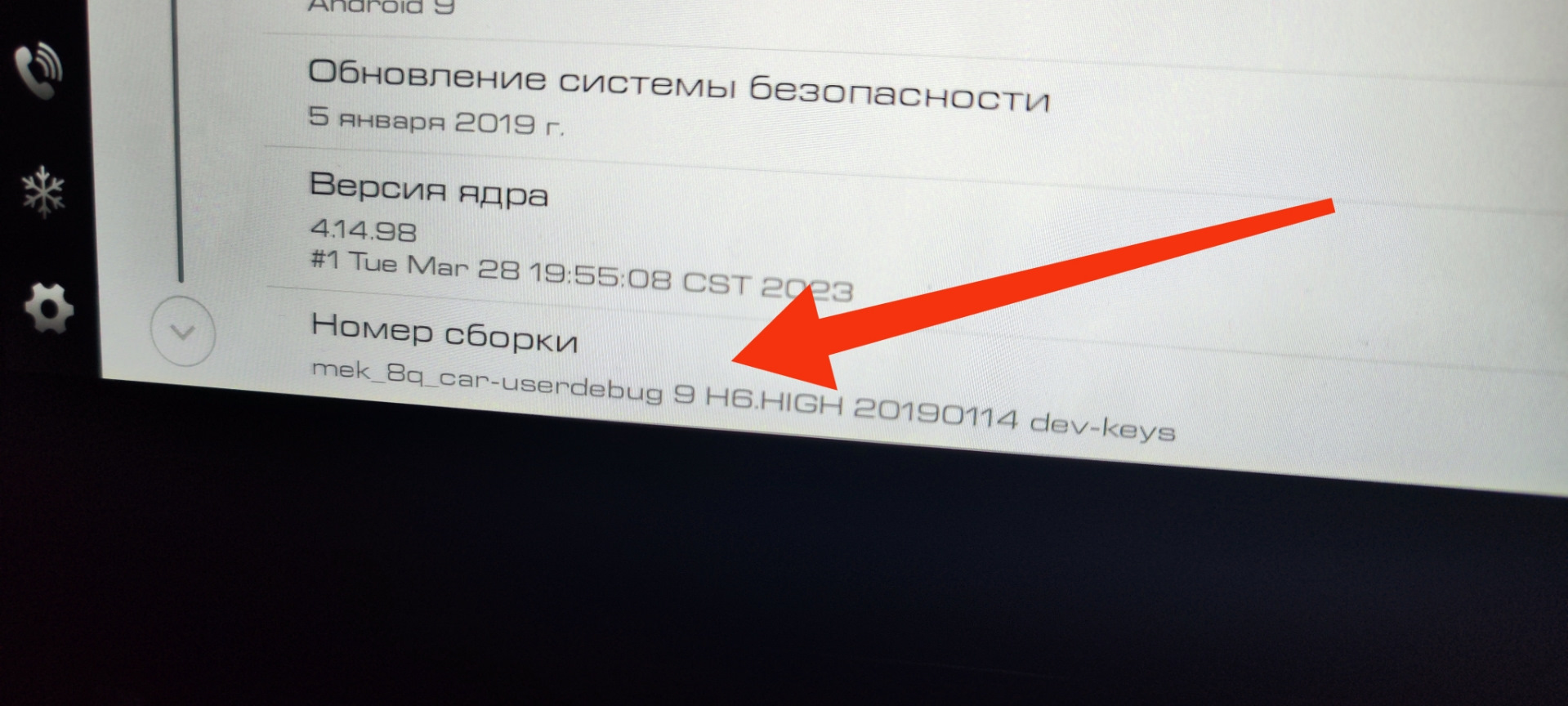

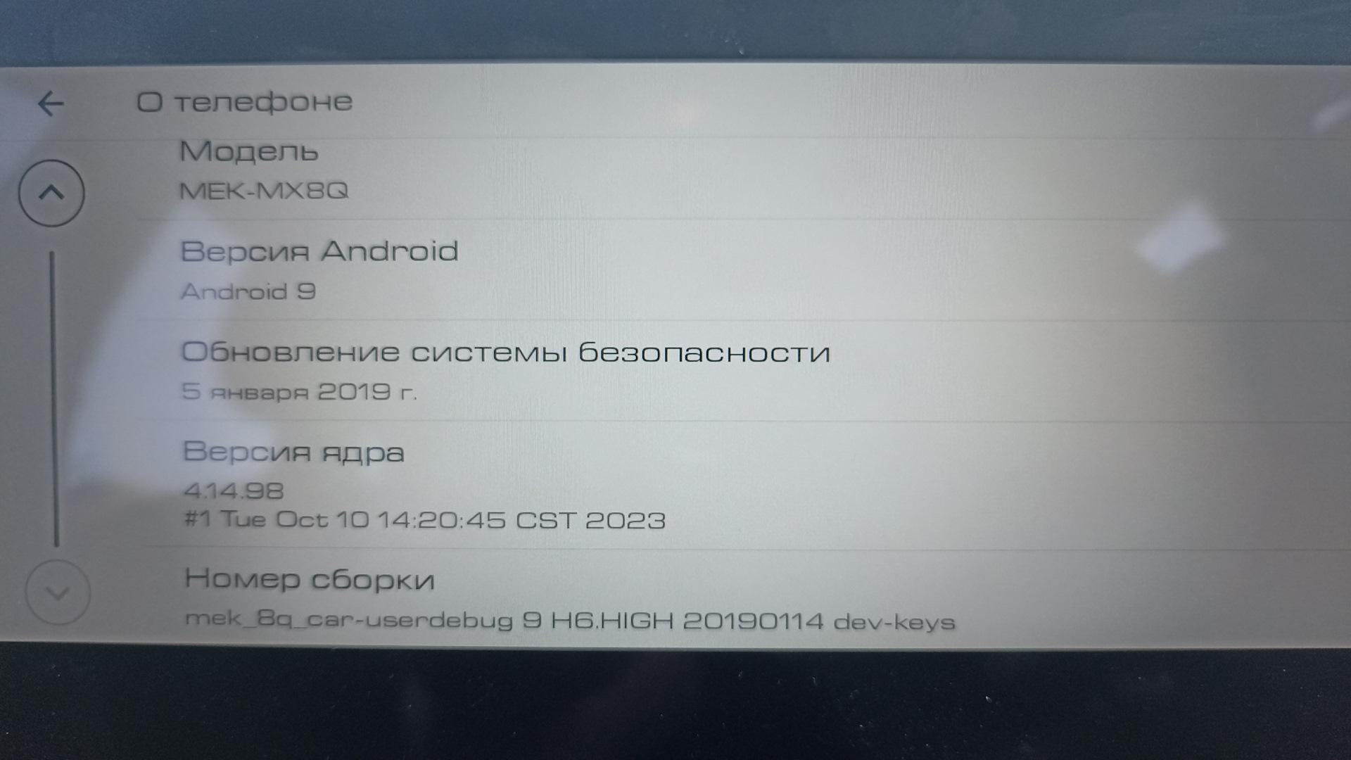

⭐10. Немного о системе.

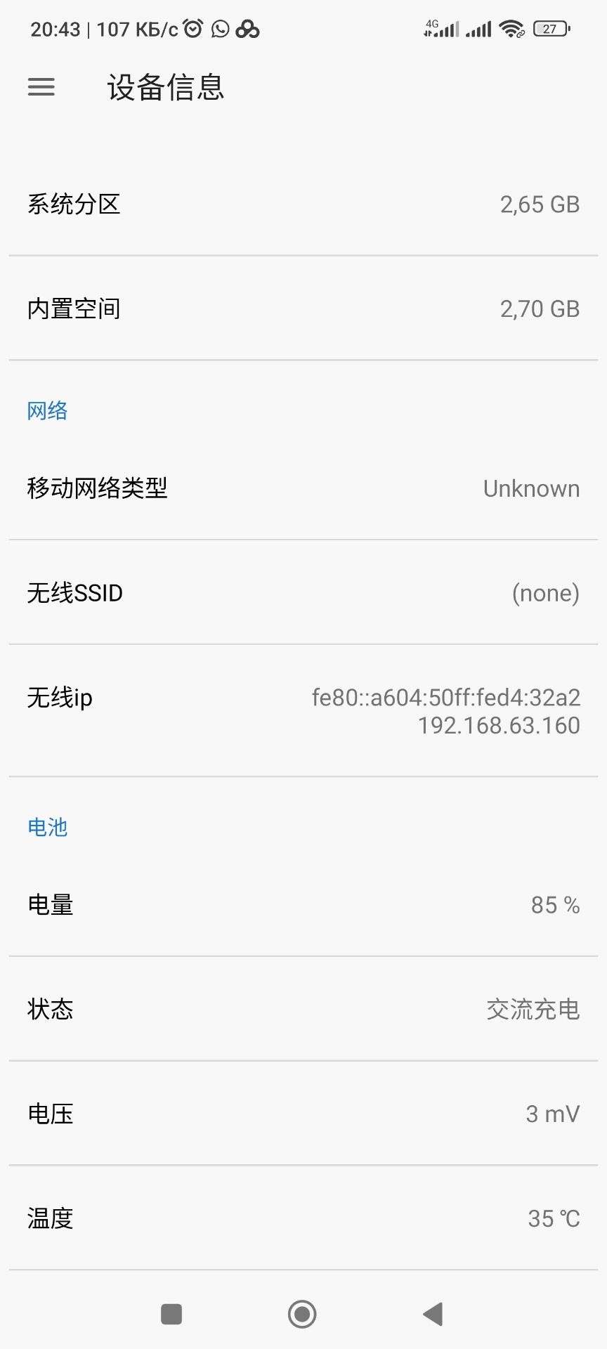

После того как вы зайдёте в настройки андроида, не забудьте активировать режим разработчика.
Структура
Содержание

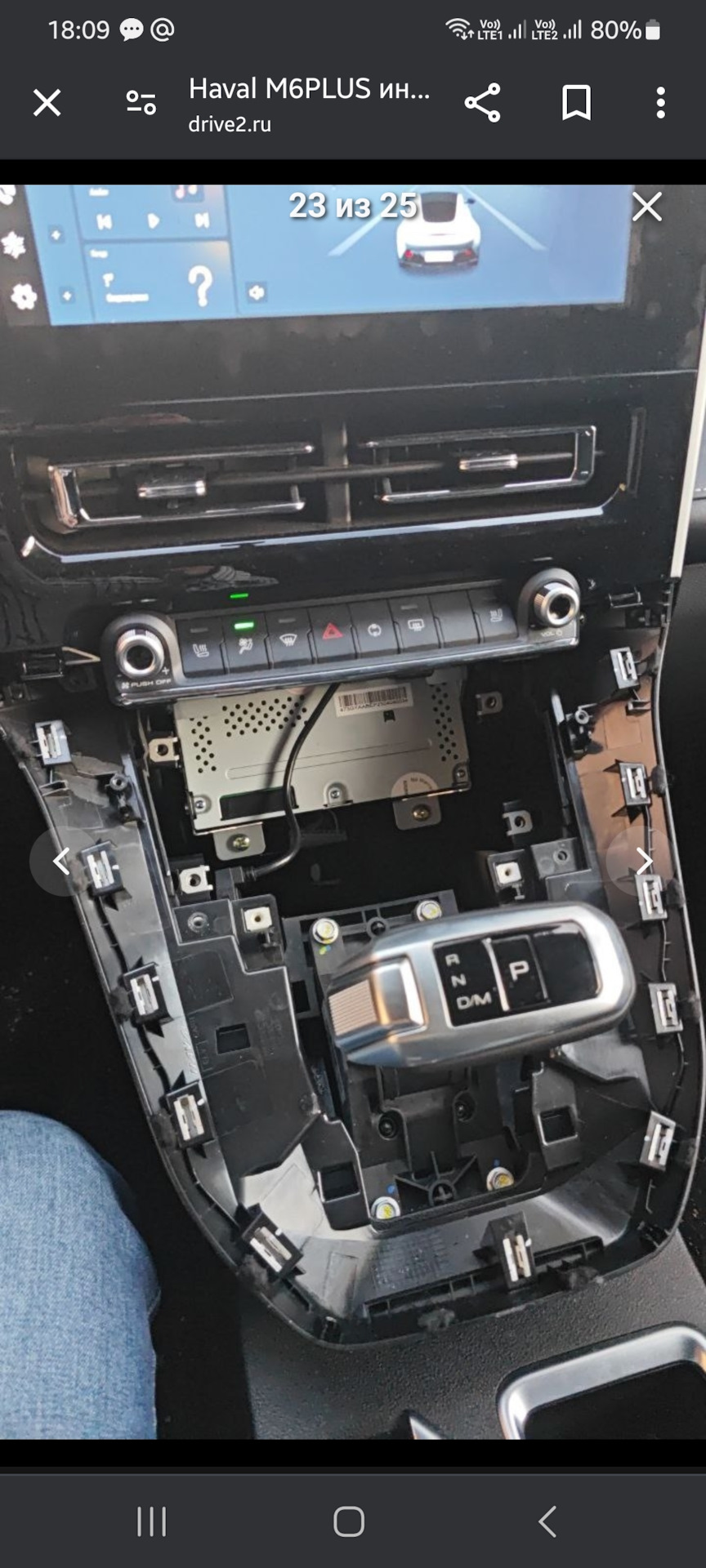

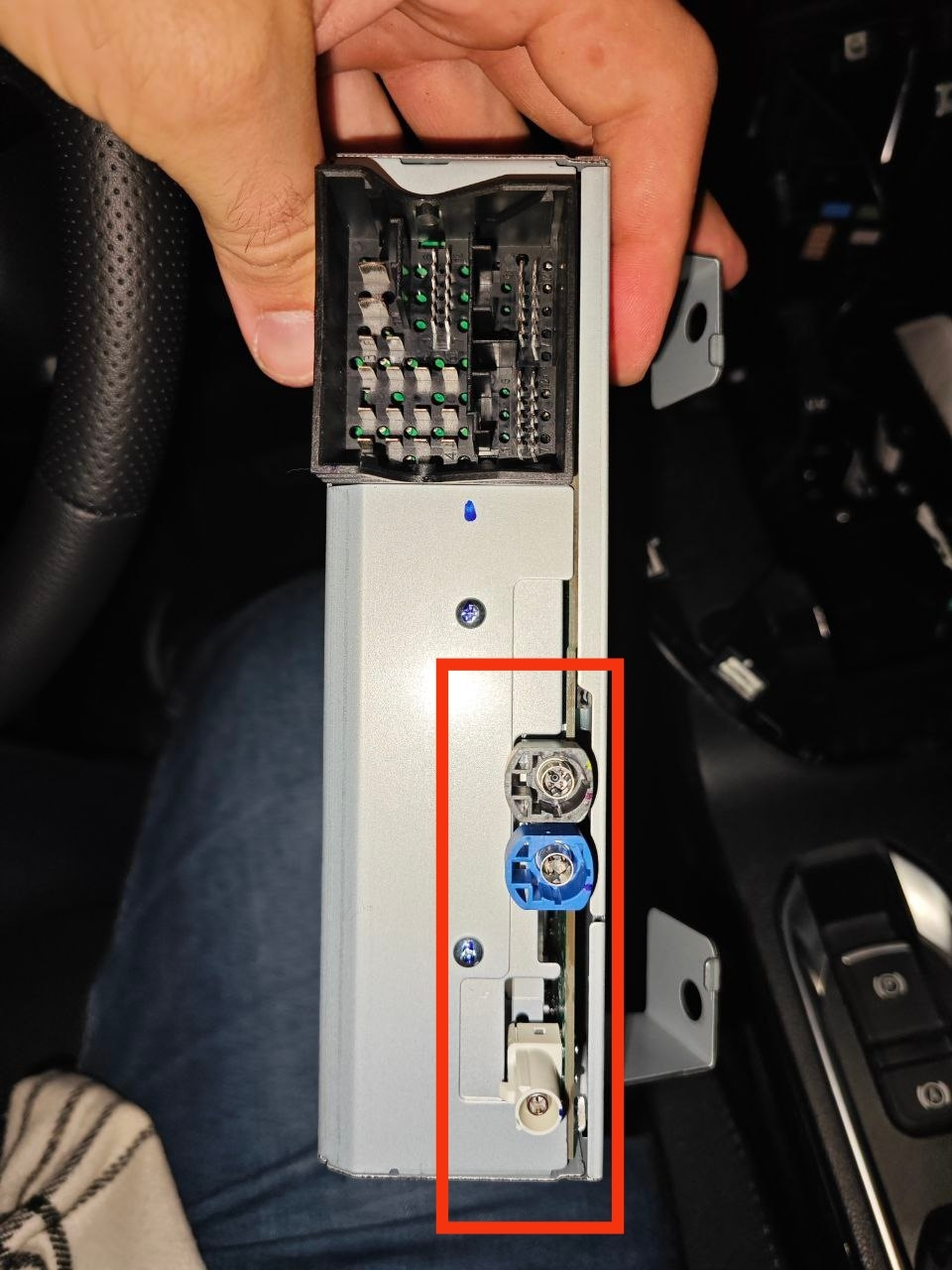

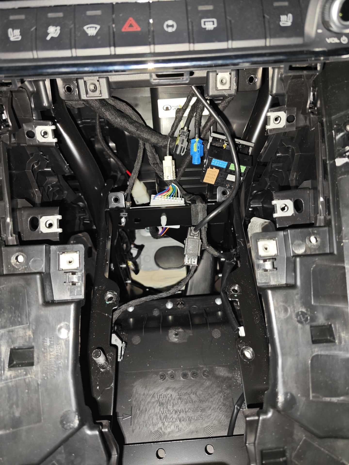

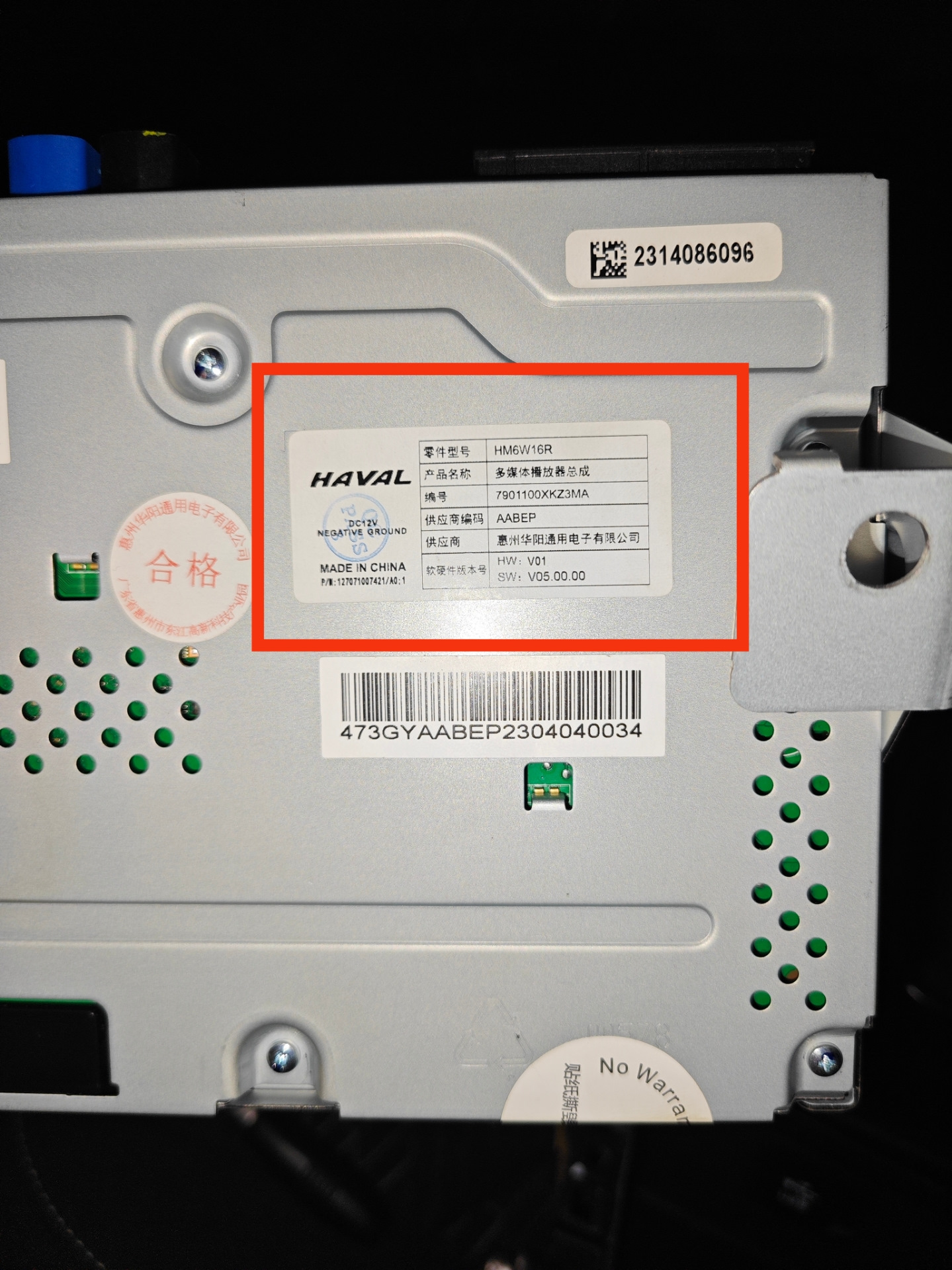

⭐11. Ну и конечно немного разобрали. В принципе не удивили что нет GPS, экономия. Придётся наверное шаманить с gps/usb.

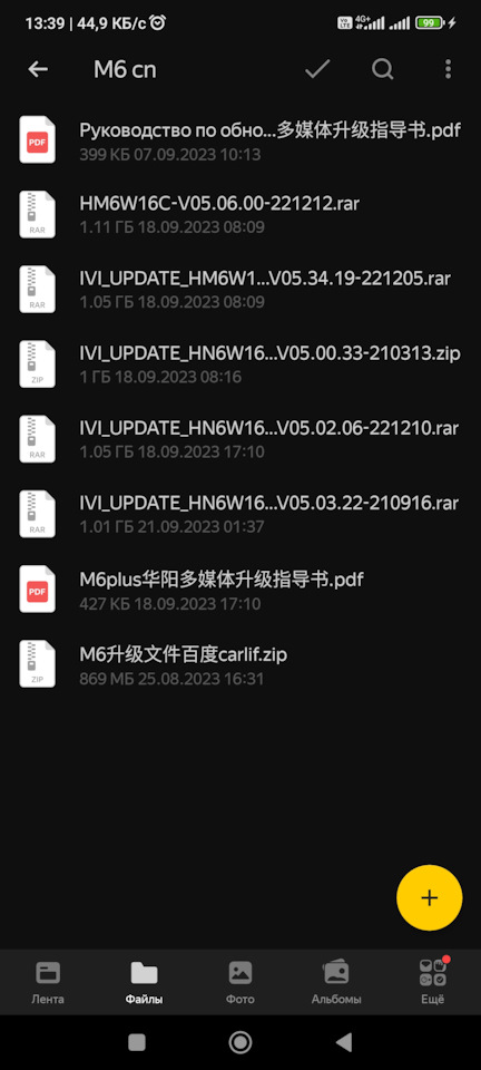

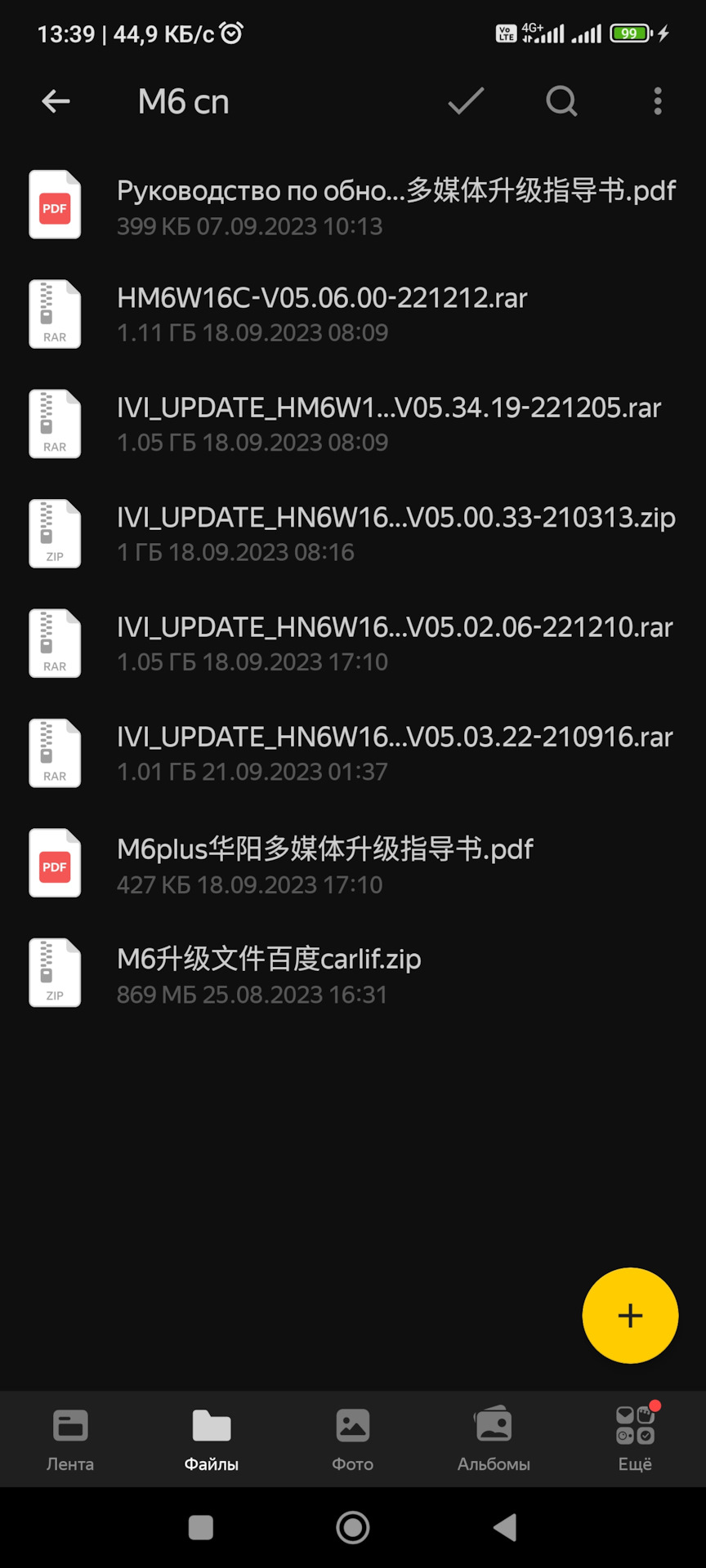

❗❗❗Все нужные файлы и буквы для выше описанных действий, первых шагов, прилагаются по этой ссылке.❗❗❗
disk.yandex.ru/d/N-dmJhzmgvGaZg

может у кого осталась прошивка скиньте пожалуйста, автор не отвечает уже как месяц
можно ссылку, все что есть в сообщениях не рабочии

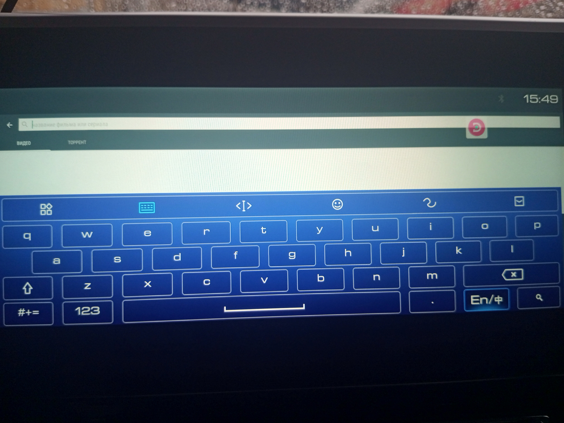

У меня не работает версия 7. Поэтому, когда я пытаюсь открыть adb, я не могу набирать буквы, я набирал текст с клавиатуры, но когда я открываю adb, окно автоматически закрывается.
ссылки не работают((((
здравствуйте! помогите найти прошивку hm6w16r-v07.02.00-240927

Здравствуйте! Столкнулся с проблемой при установке CarPlay на Haval M6. Опишу свои действия пошагово:
1. Скачал на ноутбук папку M6_v2/adb/platform tools.
2. Через многократное нажатие на вкладки 'Дисплей', 'Громкость' и 'Общие' ввел код 'adayo2002', что позволило открыть инженерное меню на дисплее магнитолы. В этом меню необходимо включить ADB. Однако при его активации (даже если кнопка становится красной, что указывает на включение) инженерное меню сразу исчезает.
Дальнейшие действия, включая подключение магнитолы к ноутбуку через USB, становятся невозможны.
Кто сталкивался с подобной проблемой, поделитесь, пожалуйста, как вы ее решили. Есть ли смысл продолжать поиск решения, или все попытки заведомо тщетны? Заранее благодарю за обратную связь!
После ввода пароля вытащи клавиатуру с юсб нажми окей и включи адб.

Привет! Что модет быть? Никак не получается запустить ни хур ни дуду. Всё по инструкции, ни одной ошибки не вылазиет, но после перезагрузки лаунчер не появляется… Версия гу hm6w16r-v07.00.00-231010
Проги установились, проверил в системе?
Запусти дуду принудительно
Проги проверил через shell, установились. Как запустить принудительно?

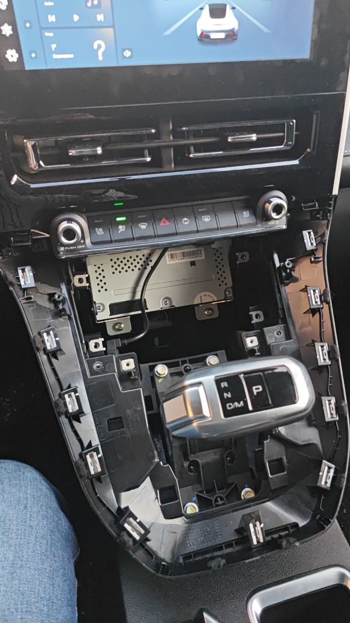

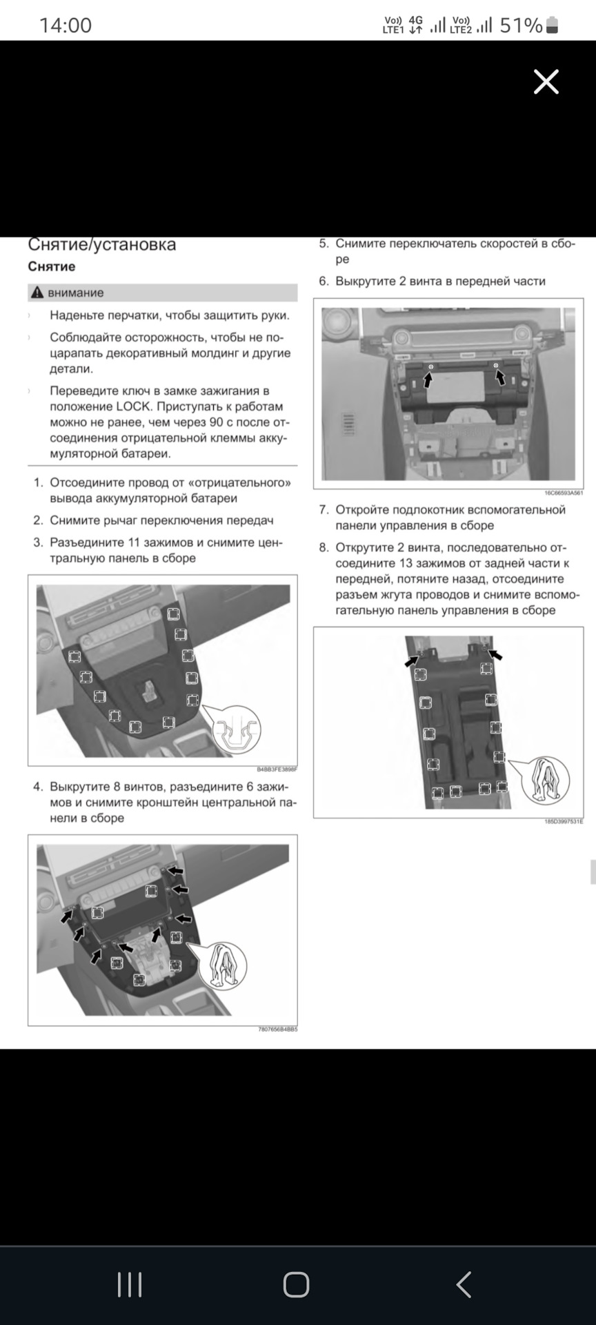

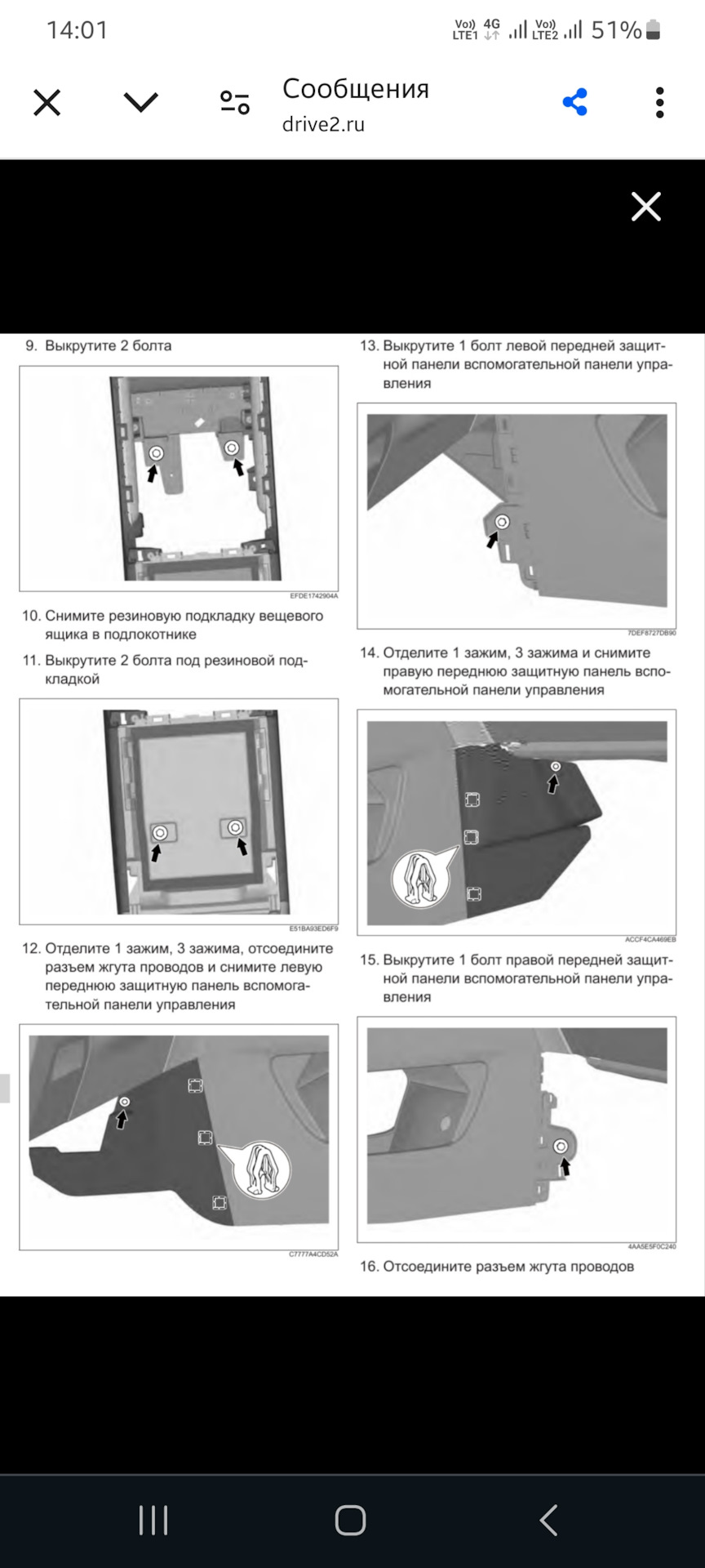

Доброго времени суток. Не подскажите как разбирали торпедо. По фото вижу готовый результат. Но не могу отстегнуть дикоротивную часть под рычагом. Тоесть её отстегнул и всё. С рычага снять немогу.
Вот сижу тоже мучаюсь, не пойму как снять.
Так попробуй
Vitalii7700
Привет всем. Как сделать Программы (четыре квадратика)?

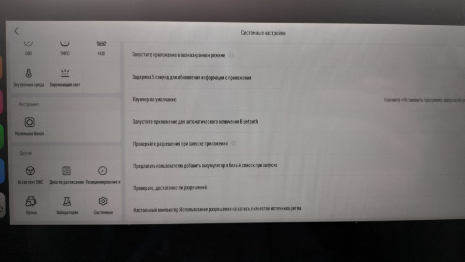

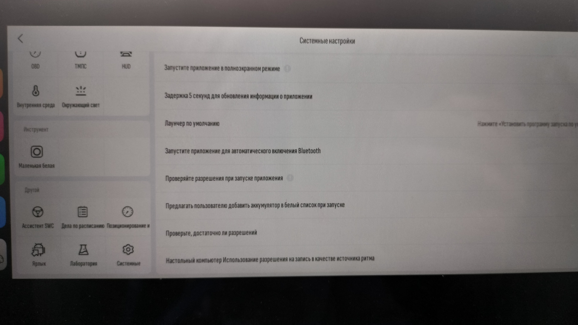

За мануал огромное спасибо! Все работает, но есть нюансы…:
1. Андроид авто в полноэкранном режиме работает оптимально, но это не совсем удобно, т.к. не отображается верхняя строка с указанием работы климатической системы.
Можно убрать полноэкранный режим в настройках headinit, при первом запуске все хорошо работает, а если переключатся в режим климатической системы или в другой раздел головного устройства, обратный возврат в андроид авто меняет масштаб экрана и мы получаем картинку или чуть больше (вылазит за рамку) или чуть меньше (при этом теряется прямая связь с виджетами кнопок андроид авто, т.е нажимать надо рядом с иконкой).
Различные варианты с настройками графики в headunit улучшений не дают.
2. Странно ведет себя яндекс музыка (сперва вроде норм все было, не помню точно). Если подключить телефон через провод, то музыка играет в телефоне (с руля управляется в телефоне). Если включить блютуз, то надо сперва перейти в проигрыватель ГУ, поставить воспроизведение на паузу, а затем переключится на headunit. Тогда все работает через андроид авто. Про галочку в настройках о воспроизведении на ГУ знаю, включена.
Headunit версия 7-04 RU по ссылке статьи.
Возможно дело все в версии самого headunit. Попробую установить свежее, если найду. Кстати, если есть ссылка надежной версии, кидайте.
У кого-нибудь есть та же проблема с масштабированием экрана в "неполноэкранном" режиме?
Рабочий стол dudu по-сути бесполезен, он ничего не может отобразить без подключения ELM и нужен только чтобы вернуться в headunit. Удалю его как только смогу решить глюки, описанные выше.
Ваших глюков нет. HUR уже давно другой ставлю. ДУДУ не для красоты ставиться, а для доступа.

Как снять с рычага декоративную накладку?

Двойной кабель где можно заказать, ссылку киньте
www.dns-shop.ru/product/e…e-a---usb-32-gen1-type-a/

Такой вопрос: допустим меня устраивает полностью родная оболочка, а не устраивает только музыкальный проигрыватель. Если я установлю, допустим только apk foobar, он будет как то виден на стоковом лаунчере? Или надо именно сторнний лаунчер ставить, чтоб увидеть ярлык фубара?
Вы можете установить точку и кнопку и повесить туда любые проги, если вам не нужен лаунчер.
Можно подробнее как поставить точку как называется этот apk и повесить на неё запуск hur, проблема сменил телефон и не стартует на нём андройд авто, со старым всё работало, с новым все настройки и галочки перепробовал запускается андройд авто только если принудильно hur запущен, dudu удалён и запускаю сначало старый телефон подрубаю и не дожидаясь загрузки андройд авто вставляю в новый телефон и потом включаю вообщем дичь полная, помогите пожалуйста.

Доброго дня. А как можно установить русскую клавиатуру для работы в приложениях?

Парни, так же не получилось прошить по данному мануалу, запускаю ADB/platform tools, но не видит ГУ и журнал/логи не открывается. Запишите кто-нибудь видео инструкцию по прошивке магнитолы, буду безгранично благодарен.
В личку ТГ darkp0ny
Что не так?все устанавливает и все равно нечего нет
сюда по последней команде, вы указали папку а не сам apk
надо так
adb push D:\avto.apk /system/app/

Подскажите в чем может быть проблема, запускаю ADB/platform tools, но не видит ГУ и журнал/логи не открывается
В ГУ инженерку включили?
В окне набираем команду adb devices, какая реакция. Провод норм?
Инженерен включили, но после того как выходим, чтобы попробовать зайти в журнал/логи, потом открываем опять инженерку, то флажок ADB опять в положении off.
Набирали команду, ноль реакции.
Провод новый
Когда заходите в инженерку/флаг on, сразу цепочете шнурком, даёте команду и нет реакции?
Ага;(
Дрова?
Антивирус?
Подскажите, вы не в курсе, а можно сделать, чтобы Dudu не загружался автоматически при загрузке магнитолы?
С автозапуска завожу машину, а интерфейс у него очень уж приметный, яркий и белый, привлекает внимание к себе)

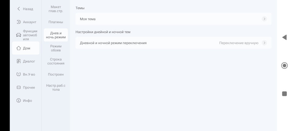

1. Можно. В настройках ДУДУ+ Андрюшка
2. Установите тёмную тему.
Что-то не нешёл в настройках такого(((
А тёмная тема слетает почему-то при перезагрузке.

Спасибо. Но на магнитоле, совсем другой интерфейс Dudu, чем в телефоне у вас.
У вас наверное *008, а это *021. В моём архиве смотрите.
Спасибо, попробую установить) У Вас там столько тем для этого Dudu, не подскажете, какие из них тёмные?

А вот, что выдает, если нажать на "Лаунчер по умолчанию"
И "Темы", я помню, что после установки, такой раздел был, а теперь вот куда-то пропал((
Через uninstall почистите дуду и при первом запуске дуду, не выдавайте ей разрешение на приоритет быть первой, только через белую точку…
переиминовывайте арк файл пробелов не должно быть

Народ, а ткните носом, что за кабель? чем он отличается от обычного USB-USB?
Обычный usb a- usb a
Офигенски подходят от рейзеров для майнинга.
Я такой на Али покупал для прошивки ТВ приставки. Так что достаточно популярные кабели.
nizigulill
Блин, вот нифига я не хакер)))
После успешного ввода
adb root
adb disable-verity
adb remount
(remount succeeded отобразилось)
Застрял на установке apk. Чё я делаю не так? Путь неправильно указал?
У вас ошибка, нужно пробел поставить между *.apk и /system/app
Спасибо! Буду завтра снова пробовать!
Купил в ДНС ЗА 300р за 15 мин
jaxon84
если в ноутбуке есть type-c разъем, то подойдёт и type-c кабель от смартфона ( я именно таким подключался)
Не, ну тут прям моё почтение))
