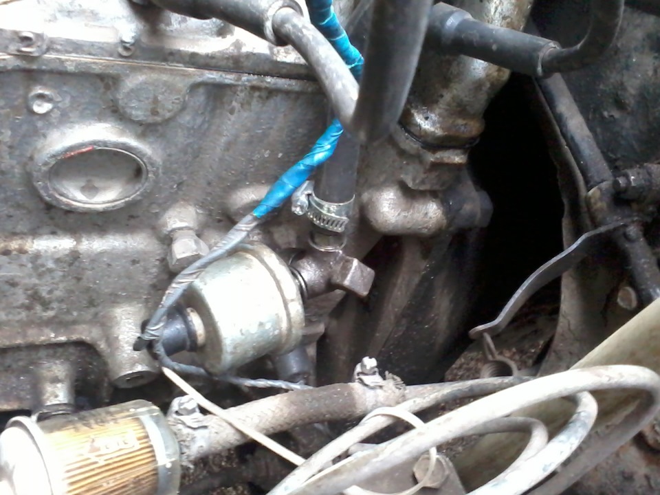

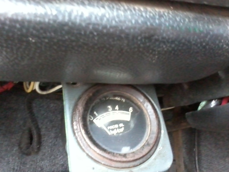

Давно хотел установить механический датчик на масло.

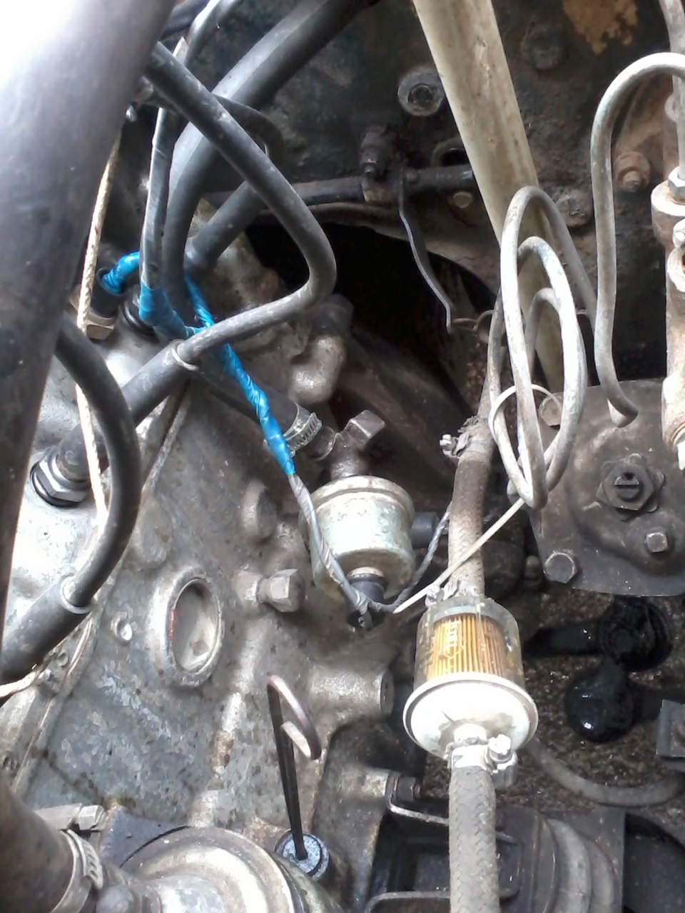

Был раздобыт датчик масла, но не было трубки.
Решение пришло само собой — пошел к токарю и выточил переходники на углекислотный шланг внутренним диаметром 10 мм, на резьбу датчика масла и резьбу бочонка. Также Нашел двойник от газона в котором перерезал резьбы и установил все на машину вот результат:

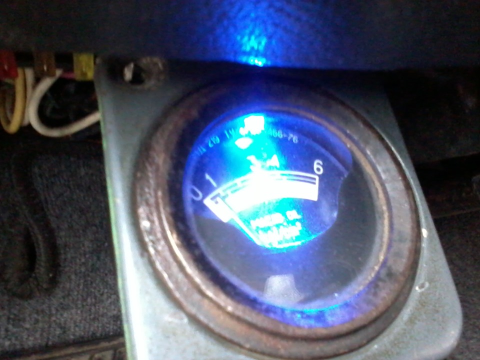

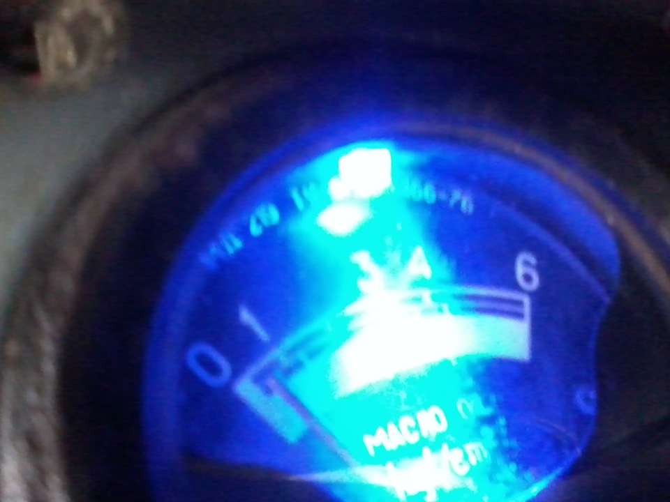

В датчике не было подсветки поэтому установил диод получилось не очень но пока так. скоро поменяю на зеленый широкого свечения может будет лучше.

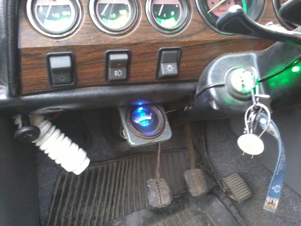

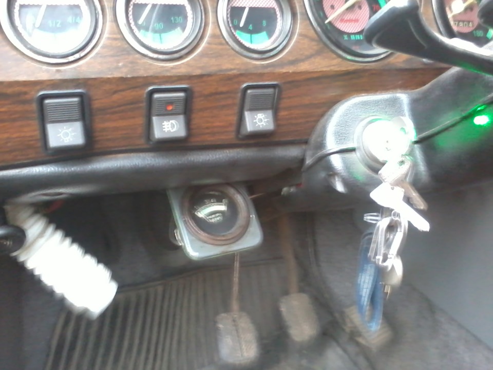

что за патрубок белый?
воздуховод от печки
и как работает?
