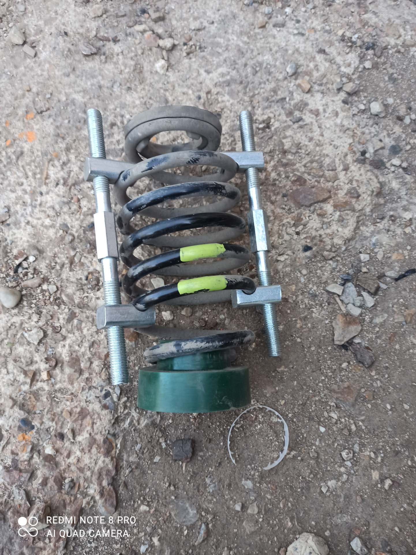

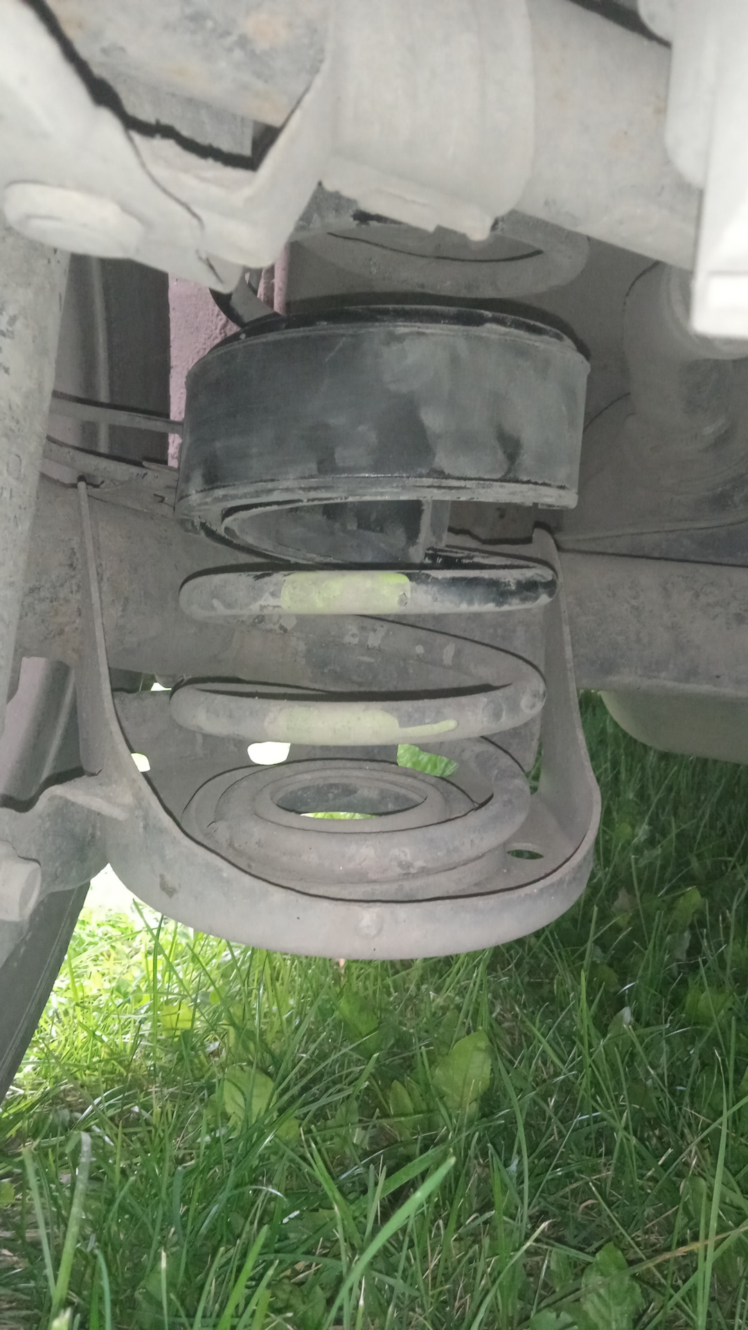

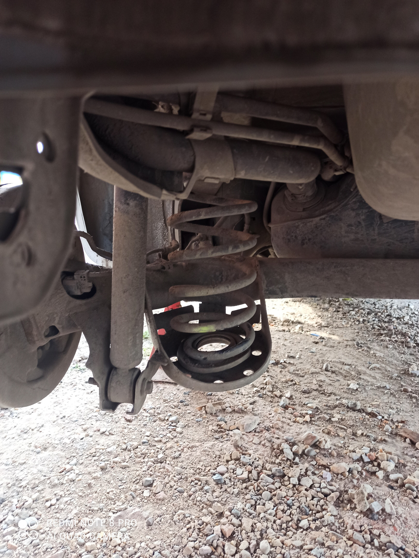

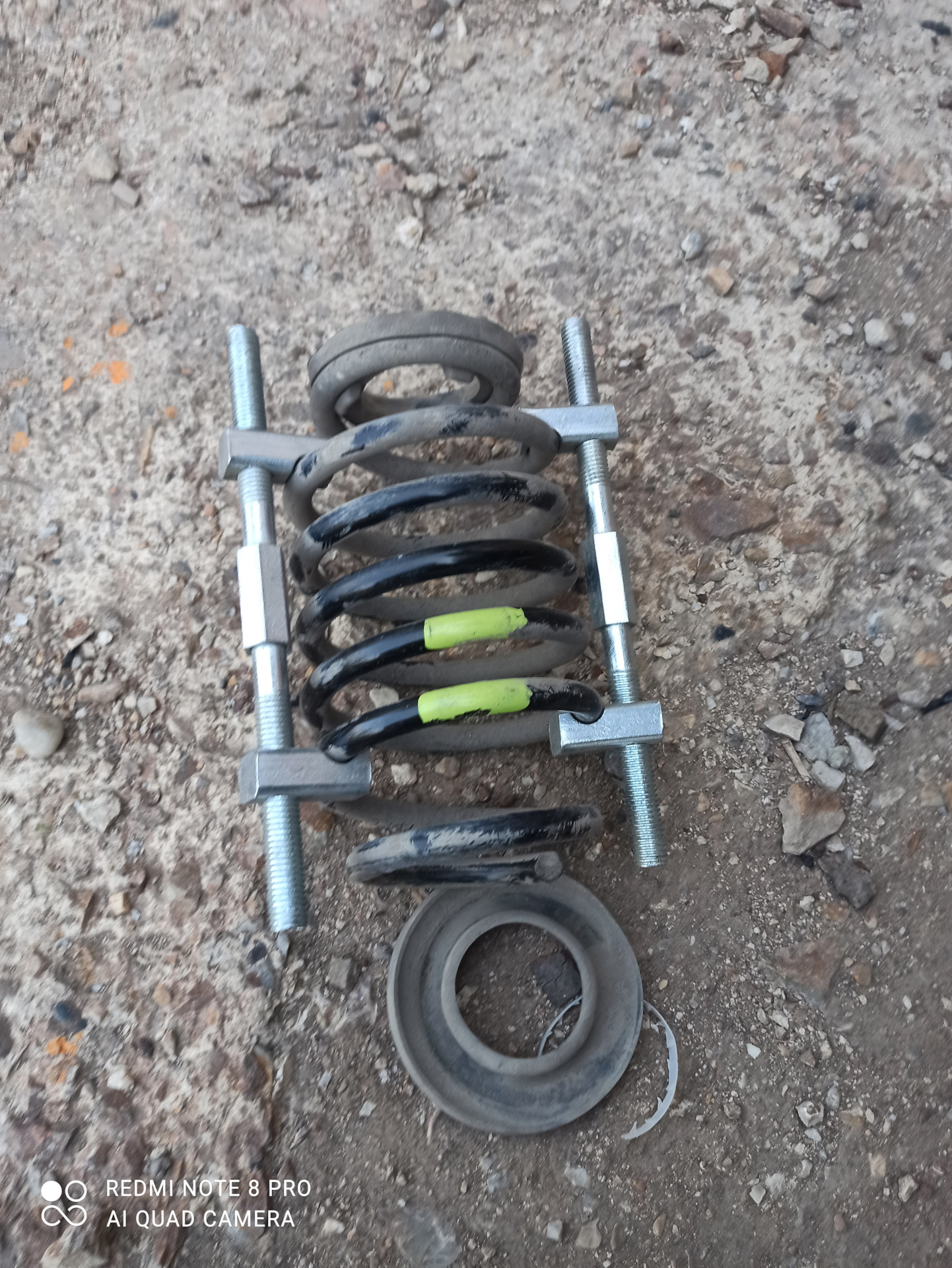

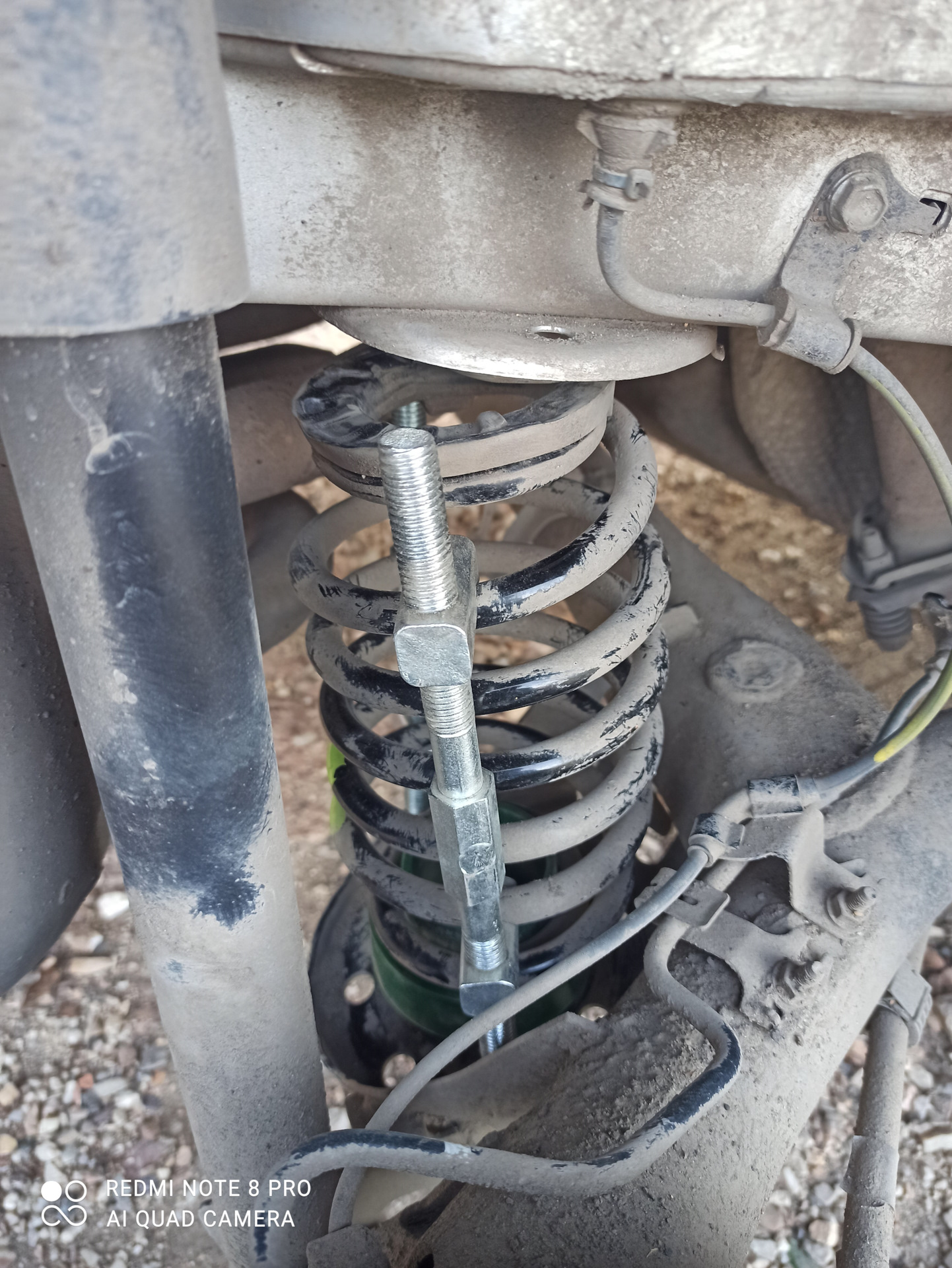

У меня были очень слабые задние пружины. При посадке даже 2х человек машина заметно просаживалась. Сначало хотел поставить усиленные пружины или просто пружины но новые, но цены реально кусаются. За них просят от 8000₽.

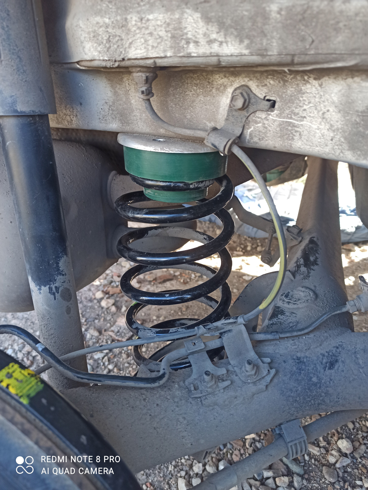

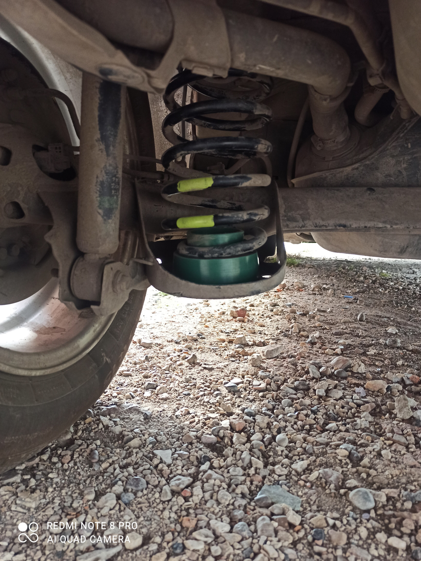

Решил ставить проставки на 30мм. После установки задняя часть авто ощутимо приподнялась.
Результатом реально доволен.
Ещё был вариант поставить пневмобаллоны в пружину, но это может и отличный варик, но позже.
Все удачи!

Поставил себе баферы межвитковые, не выглядит как джип и упругость пружин увеличилась
У меня косяк сейчас со светом. Задняя часть авто поднялась, свет ближний опустился🤣🤣🤣
Слишком большие проставки, надо было 20 брать и то это многовато! А корректор не помогает свет поднять?
А проставки в самый раз. Завтра ещё ставлю фаркоп. Жопу нагрузил ого го. Ещё и газ стоит

По-моему проставки вверх ставят, или это особые технологии?
🤷♂️ должны сверху стоять?
