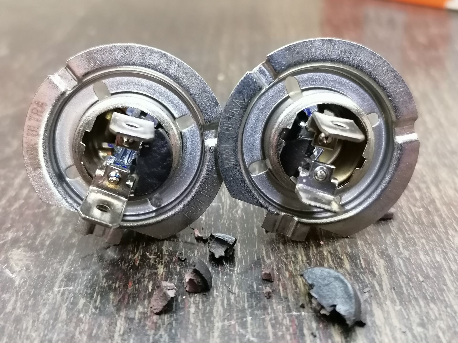

1.5 года и 14 тыщ км отслужили предыдущие лампы ближнего света Маяк Ultra +30% Super. Они не только перегорели, но и развалились.

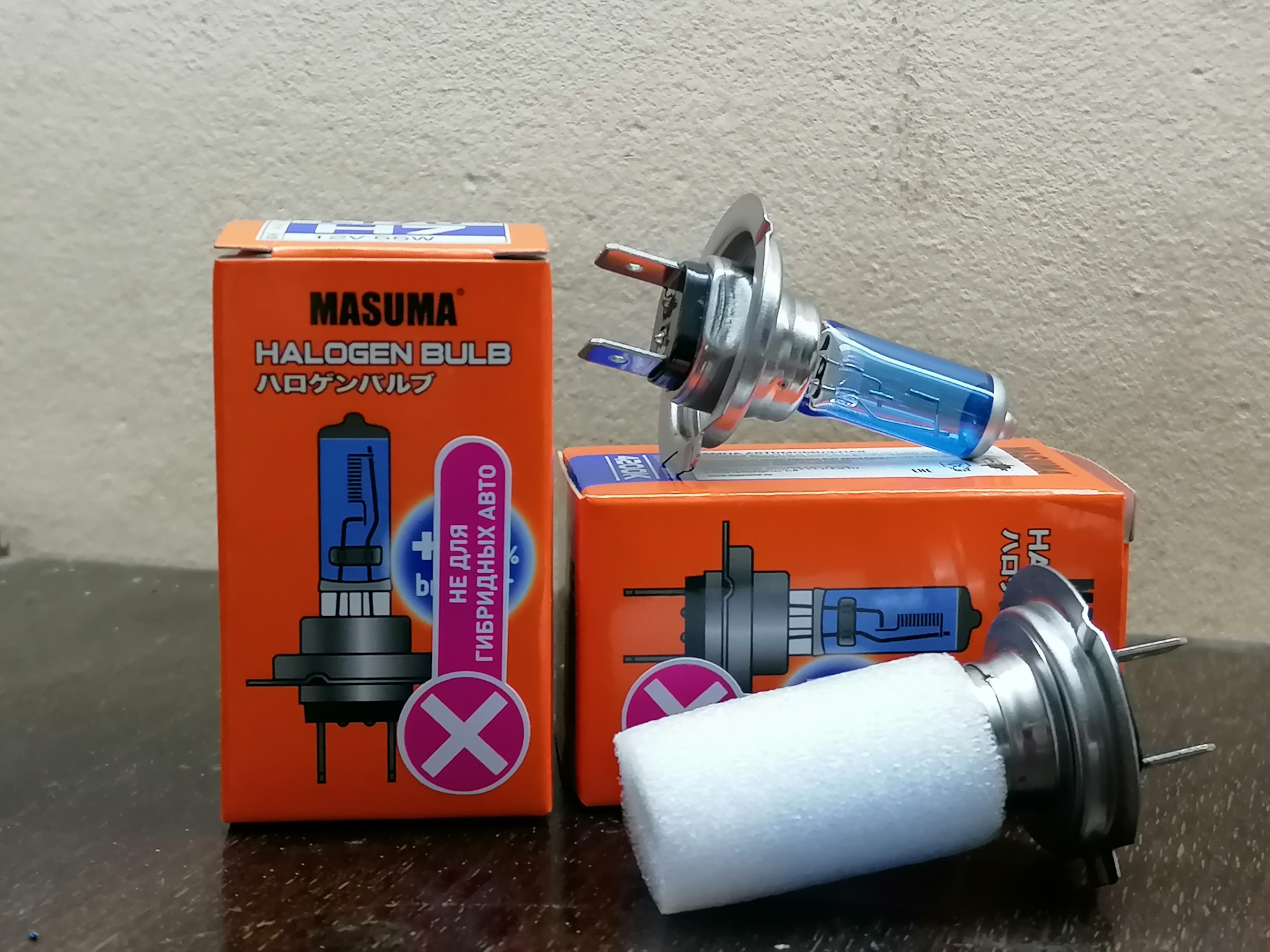

На сей раз поставил всюду продвигаемую и всеми критикуемую Масуму.
4200 кельвинов, белые, светят ярко, т.к. они "плюс сколько-то" процентов, но сколько не известно, т.к. производитель залепил надпись с процентами другой наклейкой.
Комментарии 26

На старых лампа маркировка 100W? Если так, то ССЗБ. И хорошо что не пыхнуло. Ещё и разъемы выгорают на таком раскладе.
Где там 100Вт? Маяк ультра 55 Вт так то.
www.drive2.ru/l/616810905971198287/ — вот запись автора. Да и на приложенном фото 100W маркировка видна
Хм. Ну тады да.
Пригляделся — на правой лампе видно 100W

Высокотемпературные лампы Masuma SKYGLOW на 20% ярче штатных OEM-ламп. Их цветовая температура 4200K идентична показателю ксеноновых ламп.
Реклама или факты?
Инфа с сайта производителя
Значит реклама. Ждём факты тогда
