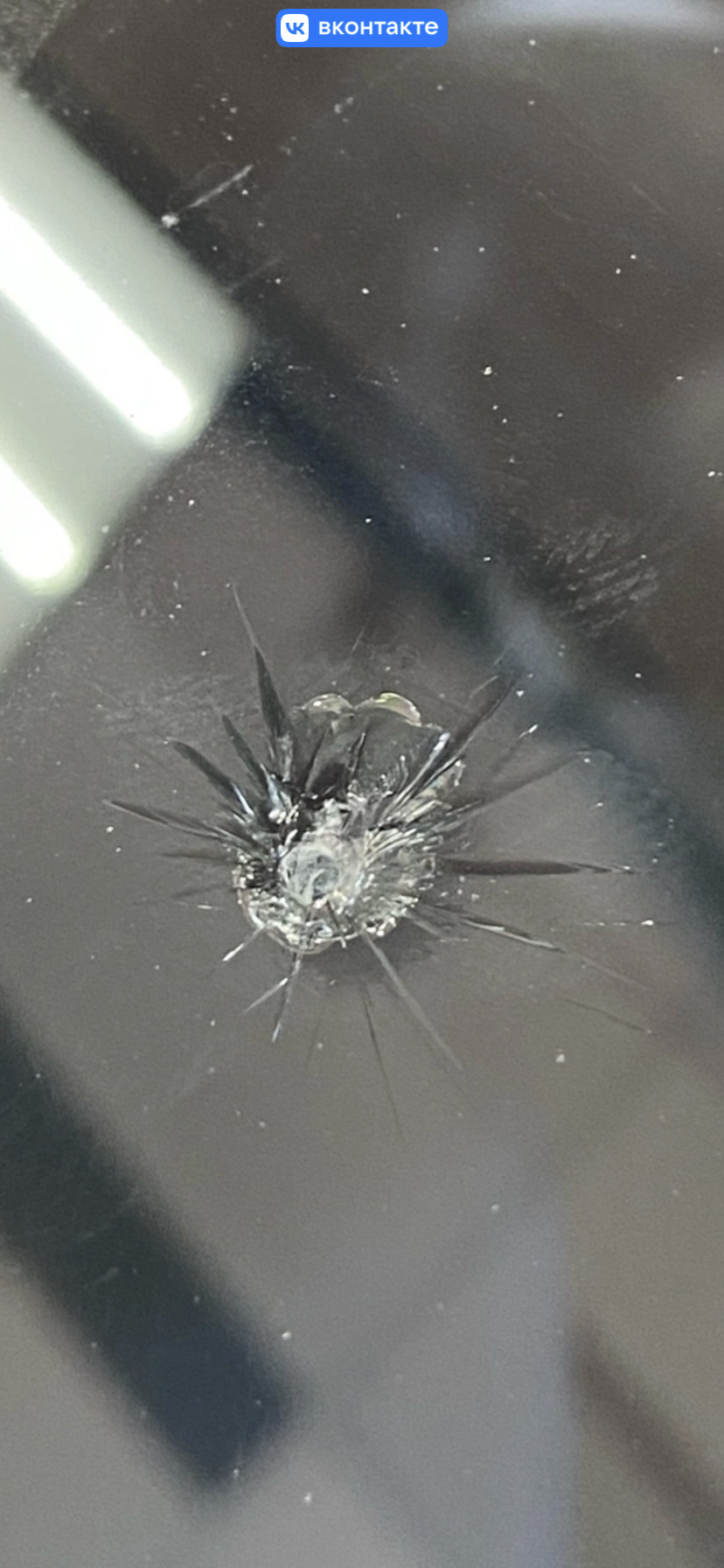

Честно сказать, я уже сбился со счета: который раз я меняю лобовое стекло. Если правильно помню, что это была третья замена, то есть сейчас мне установили уже четвертое лобовое стекло за 6 лет эксплуатации автомобиля.
Видимо, аэродинамика автомобиля такова, что притягивает летящие мимо камни и шипы из чужих шин…

Процесс выглядел следующим образом. Торпедо автомобиля накрывается защитным материалом, на лобовое стекло изнутри, на присоски, устанавливается специальное устройство для срезки стекла. Снимаются дворники и жабо. Через старый герметик продевается из салона наружу леска.
Путем вращения катушек и перестановки их из угла в угол лобового стекла, леска продвигается от периметру стекла, разрезая герметик.
Спустя 5 минут старое стекло уже снято, осталось зачистить старый герметик и протереть грязь.
В сервисе сказали, что дают гарантию 10 лет (!) на установку, но при условии, что по периметру прилегания стекла к кузову, на нем отсутствует коррозия. Коррозии не нашлось, даже намека, все хорошо.

Повезло, у меня пробег такой же, а стекло все ещё родное, запескоструиное все. А камень все ни как не прилетит. Под конец страховки (ближе к весне) шмальну по нему из воздушки. 😁
Прилетало и сразу трещина? Не смотрели под герметиком ржавчины не было ?
Нет, она обычно расползается за день-два, хотя как раз в этом случае тут же появилась.
