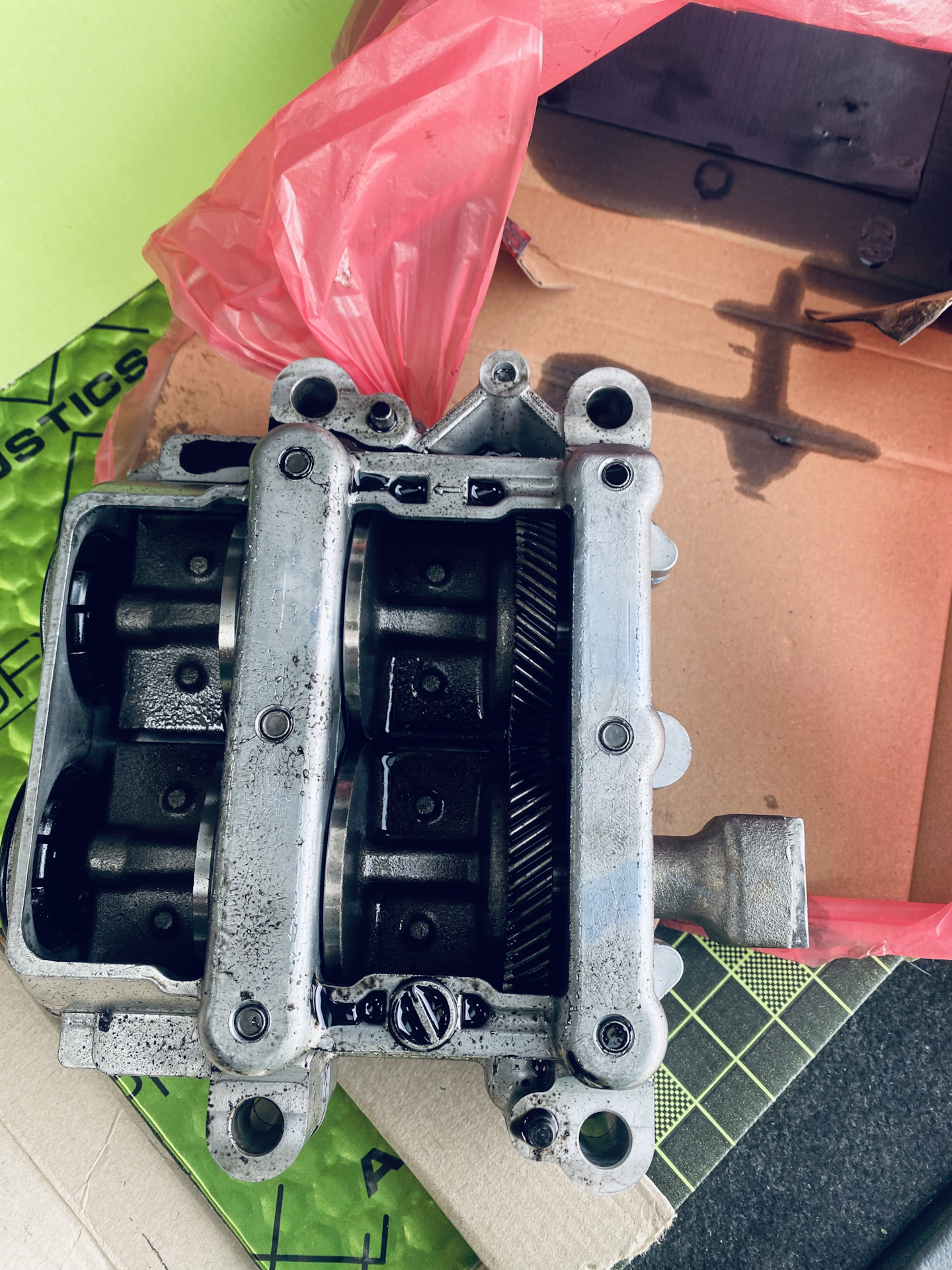

98000 но с цепями и башмаками все норм было, еще столько бы проехала износа небыли стучал сильно блок валов балансира та я и подумал чего сразу не поменять чтобы в дальнейшем не было проблем

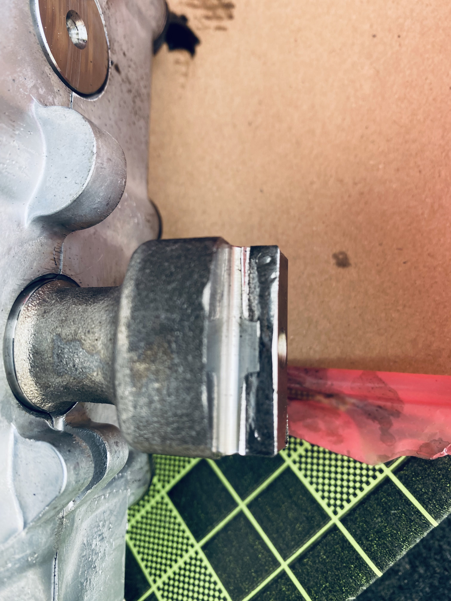

Добрый день! Подскажи пожалуйста, стук был только на холостых или на ходу тоже?
Добрый день на холостых сильно было слышно на больших оборотов не очень

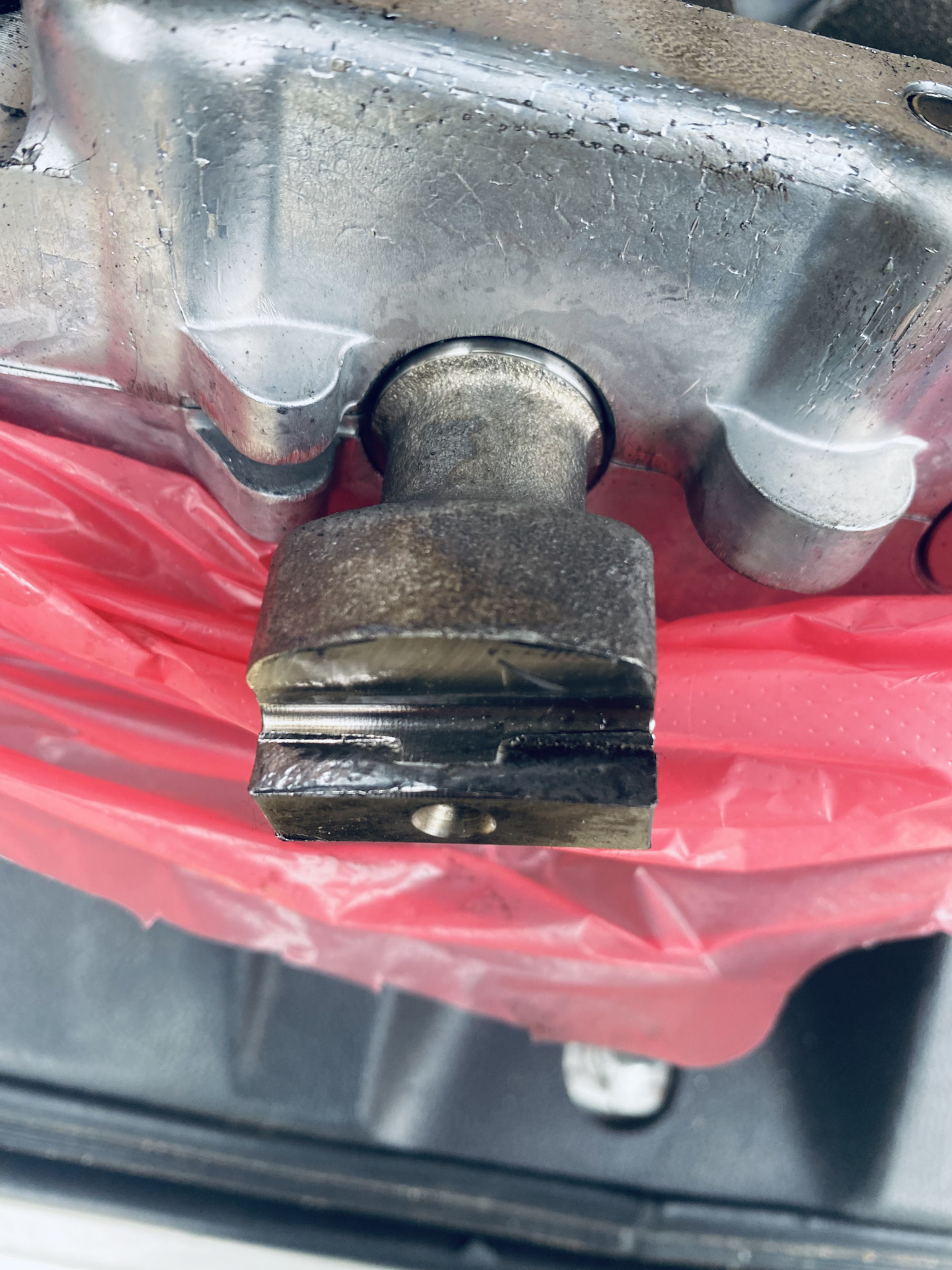

Это превентивно удалили или на 96 тыс уже проблемы были?
Проблемы были стук сильный был на фото видно износ
Т.е. сейчас стука нет. Как с вибрацией дела?
Стук пропал вибрация ощущаешься в районе 1500 оборотов на холостых не ощущается
