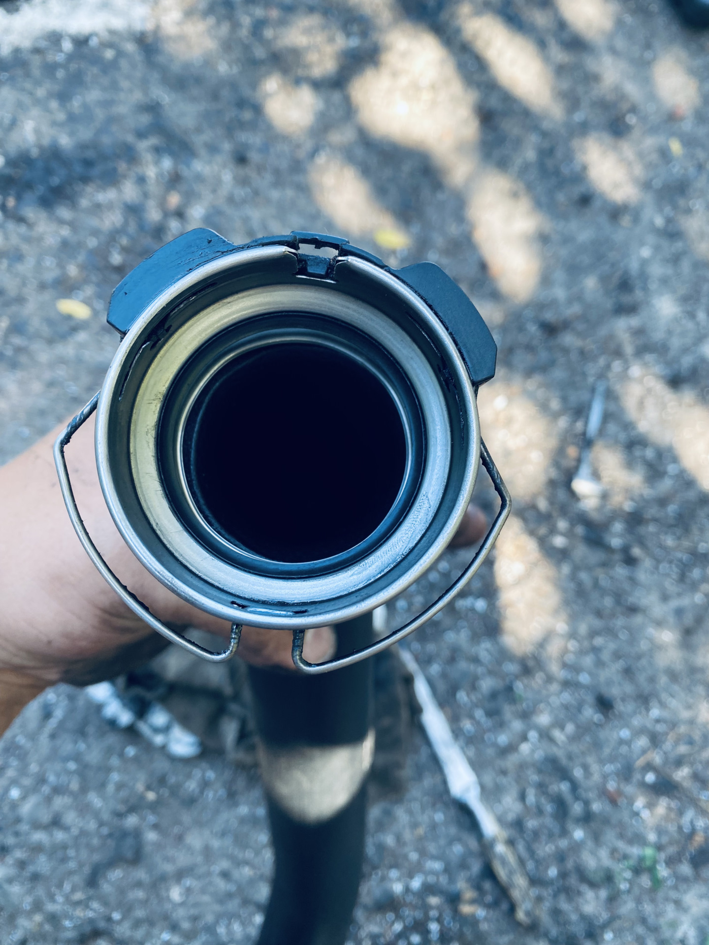

Доброго времени суток подскажите пожалуйста номер уплотнительного кольца в патрубок интеркулер.
рено 7701070785

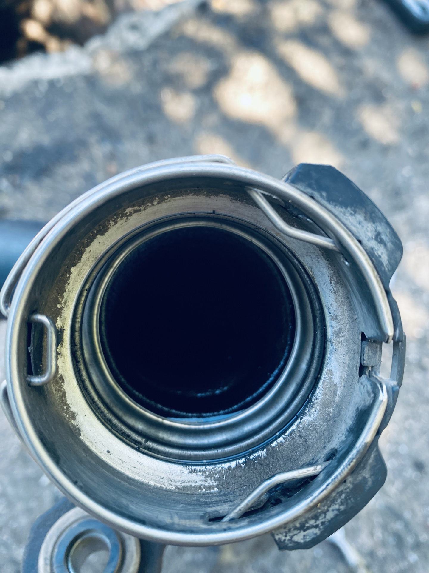

Спасибо от рено подошло RWS2683Но оказывается их та 3 кольца 2 одинаковые маленькие, и один по больше который ближе к радиатору 😂
пили пост, поможет собратьям )) главное заголовок назови правильно, что бы гугл кидал не твой пост)
поищите размеры от бмв 11 61 7 790 547 и сравните
модификация мотора какая ?
4n14

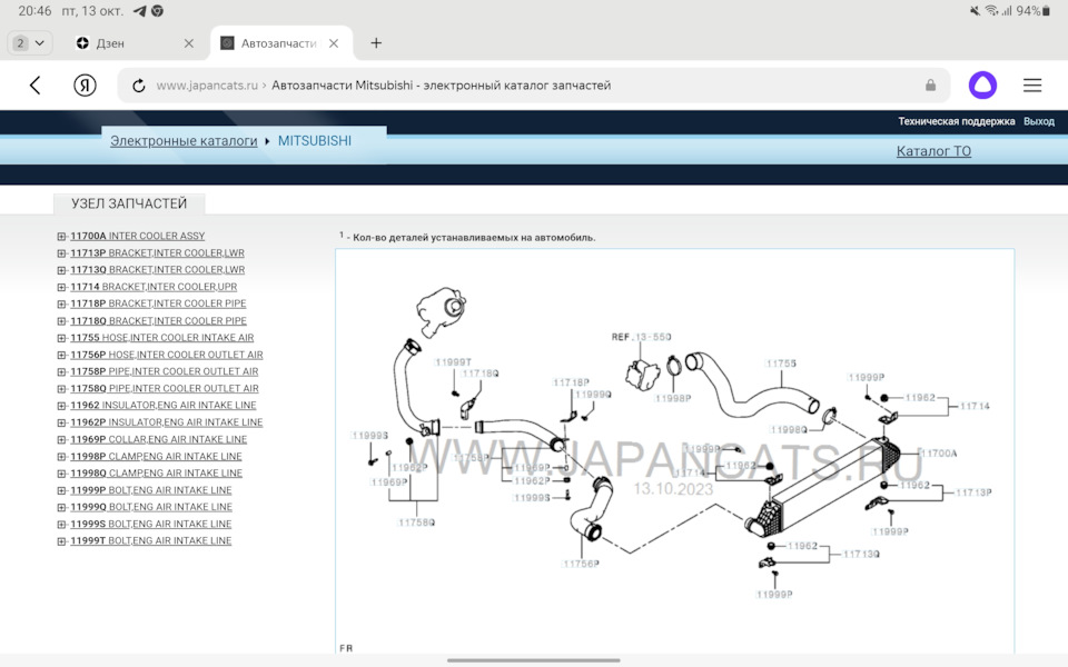

на 4н14 вообще не выдает уплотнителей. Наверное только подбор. Продается скорее всего с шлангами в сборе (?)Попробовать от 4n15 как вариант1530A078… хотя вижу. совсем другое.
я бы от рено попробовал
Не оно не такое точно, от рено думаю подойдетСпасибо

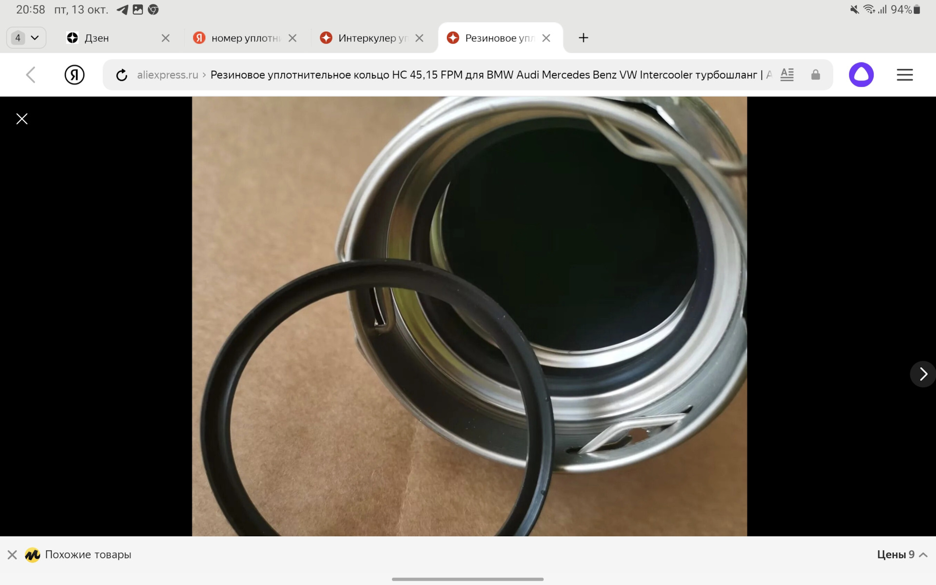

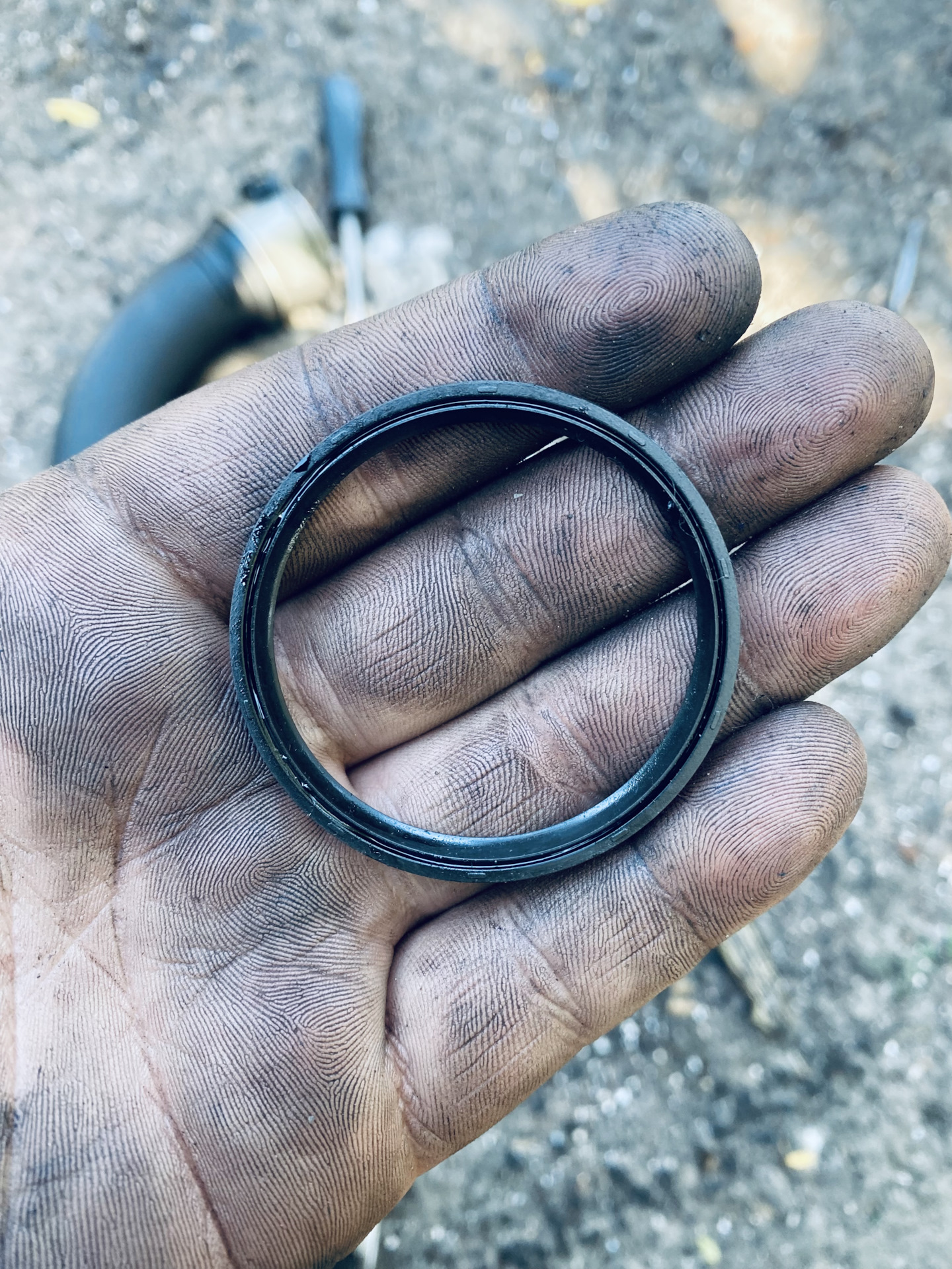

Померьте кольцо . Такие резиновые кольца стоят на дизельных Рено . Вот правда ценник на них большой от 1000₽ за штуку (
Чет очень похоже
Похоже я завтра замерю диаметрСпасибо

Они с паджеро спорт не похожи моторами?
Даже без понятия в Паджеро вроде 2.5
Это вообще машина с какого рынка? Нашёл дизель только в каталоге южной америки, но там 2,2
это дизель аут, 2 и 2
У него просто в описании 2,3
надо понять…локацию посмотри 😂
Да я это все понял. В основном на Украину тащат с США, но там нет дизельных аутов.Если этот реально 2,3, то с какого он рынка?
только автор знаетно это не точно 🙃
Denis440
Это европец просто некоторые пишут 2,2 у нас пишут 2,3 а вообще 2,268 у меня в документах
