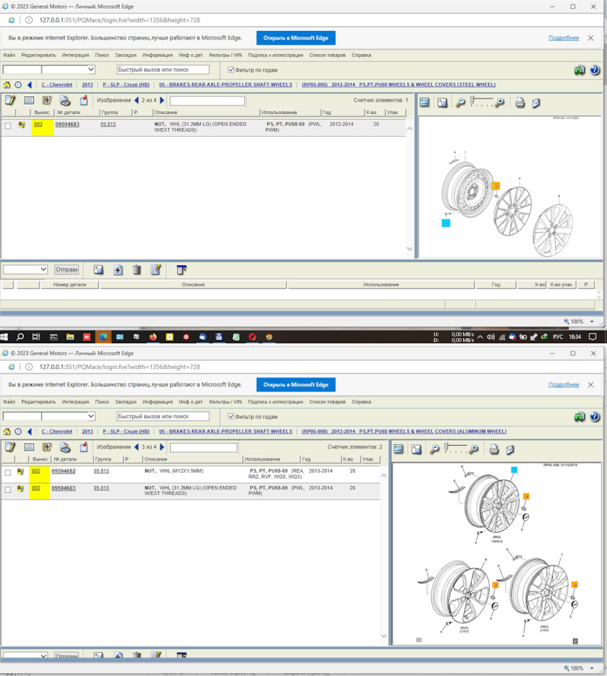

по каталогу вообще фиг поймешь, гайки для штампа и литья имеют одинаковые артикулы…
Ну поэтому я говорю, 50/50
Кто как говорит
Но в целом все ищут под штамп другие гайки
