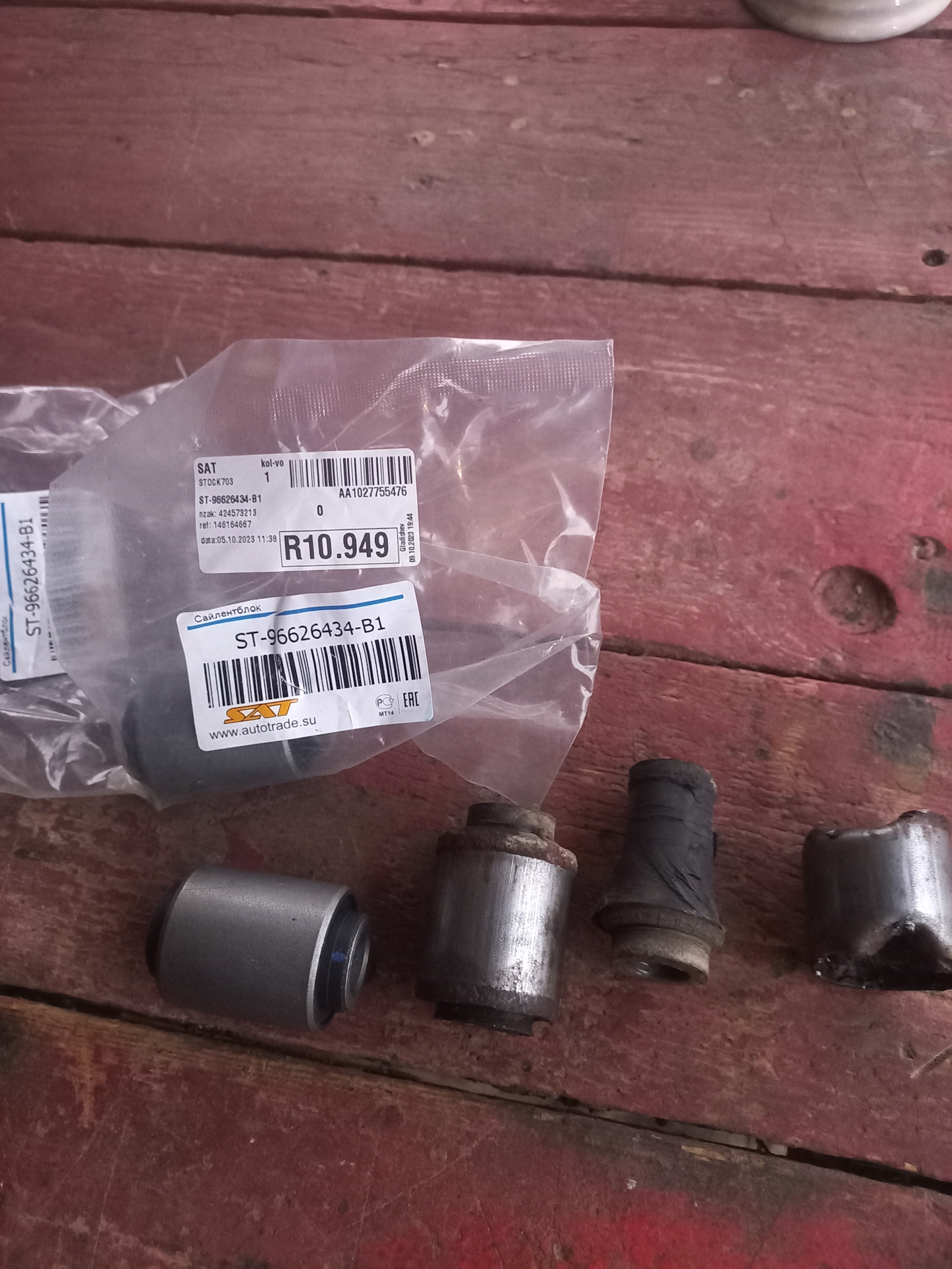

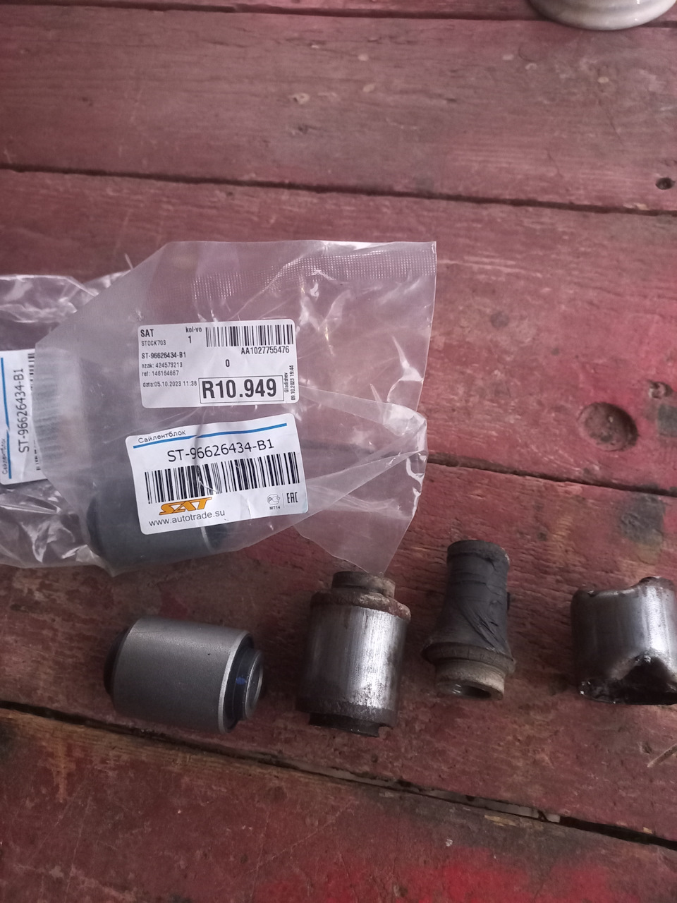

Запчасти на фото: ST96626434B1, R10949

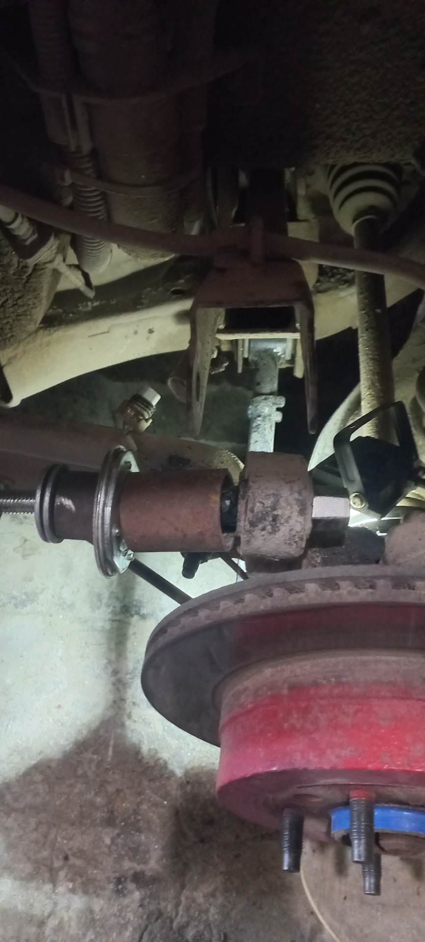

Давно были замечены подуставшие сайленты на цапфе.нижние менял ранее и вот дошло дело до верхних.взял дешман, с моими пробегами мне хватит…всё делал по месту с помощью болта на 14 и всяких шайб и обрезков трубы.запресовал так же болтом, получилось отлично.завтра наконец то поеду на развал…посмотрел на цена на авто и в очередной раз прифигел!пришёл к выводу, что на антаре буду ездит ещё долго, тем более в моём варианте с 2.4 140л.с и механикой это самый беспроблемный вариант(в сравнении с другими)

Весной тоже надо туда будет заглянуть. За зиму прикуплю сайлентблоки потихоньку. Надо сьемники заказать у токоря.
Я не стал заморачиватся со съемником, купил пару болтов с длинными гайками(один болт в запас), остальное подбирал из хлама, что под руками)с доставанием старых немного повозился, а новые без особого труда зашли на место с помощъю болта
Думаю со сьемниками всеж веселее будет. И потеря времени по-меньше, а то пока приспособишь, подберешь время улетает! Понятно если без, будем тоже изобретать велосипед.
Ну если подготовится, то конечно и быстрей и приятней работать.просто это лишние затраты и не всегда есть в доступе токарь.а так то по времени у меня поболее ушло, т.к. то проставку ищеш то шайбы и т.д.
