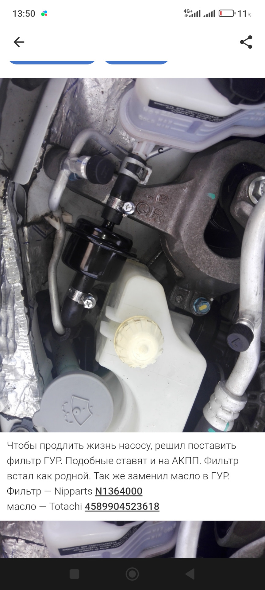

Езжу конечно мало, но жидкость в ГУР менял давно.
Была в остатке литрушка Mopar ATF+4, 68218057AA.
И заодно поменял на новый бачок гур пластиковый с фильтрующим элементом в сборе от ГАЗ-31105.
Сколько стоит сейчас бачок, не знаю, давно ими закупился на всякий, масло брал весной за 850 руб.
На шланг обратки (тонкий шланг бачка ГУР) одел другой шланг, налил в новый бачок масло, вывесил передние колеса и таким образом заменил масло, покрутив руль влево и вправо до конца несколько раз, слил 800 мл масла, больше не стал, выходили пузырьки воздуха. Масло старое сливалось чистое.
Рекомендую установить такой бачок с фильтром, особенно у кого есть проблемы с ГУР, т.к. системе нужна хорошая фильтрация масла.
Переделка на этот бачок здесь — www.drive2.ru/l/10197092/

Если проблемы с насосом хоть какой фильтр ставь он один фиг систему снадбит абразивом. Ибо глянув общую схему станет понятно почему. Фильтр тоже не даст 100% очистки масла. Я бы у себя не стал ставить волговский фильтр, а промыл бы родной. Но там был один нюанс, кто то из прошлых владельцев за каким то х, продырявил одну сетку.
Фильтр лучше, чем сетка
Сетка тоже мелкоячеистая.
Ну тогда и в двигатель вместо фильтра поставить можно сетку, и норм.
Тут как бы, множко разные условия работы. Не стоит забывать об этом. И да если мы проведем анализ по сдыхающим гидрачам то вывод будет один, смысла ставить бачек от Волги как бы нету. Просто стоит соблюдать регламент по замене масла в Гур.
Многие производители ставят отдельный фильтр для масла АКПП, или бачок с фильтром, наверное не просто так.
Ну дак там фрикционы пылят, так как там есть козявочные каналы то и применяется фильтр с другими характеристиками. Что касаемо гидрача, нет обсалютно ничего, обычный насос и всё. Да есть продукты износа, но в целом вреда системе не на носят. Сетка задержит столь значимые размеры и всё, которые не желательны.
Я имел ввиду отдельный фильтр для масла на гур в некоторых авто идет с завода
Там надо понять что за бачёк у них стоит тогда. Может там сетка от мух применена.
Не лучше нашего наверное с сеткой
Дак у тебя уже бачёк с фильтром, там полноценный. Зачем ещё то один ставить.
Я в качестве примера показал, что есть ещё спец фильтры дополнительные, у кого в бачке сетка.
Я тебя понял. Но если насос погнал стружку, фильтр не поможет, менять насос, иначе рейке пушной будет, точнее золотникам.

Фильтр гур есть в продаже, если с завода нет, лишним не будет
Тоже с таким бачком езжу уже года 4. Отличная замена мопару с полноценным фильтром, а не просто сеточкой-друшлаком)
