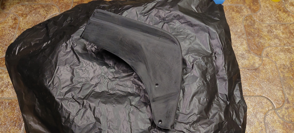

Под новые пороги нужно было ставить новые брызговики. Собственно брызговики были куплены за озоне у Arsenal tuning под их же пороги)
Сказано было, что брызговики под покраску, и наконец-то появился повод научиться красить пластик баллончиками ;)
Дешевле всего эти эмали были в Авторуси. На WB и Озоне дороже немного.
Полный набор материалов :
Наждачка 600, 800
Kudo грунт для пластика
Kudo эмаль матовая чёрная алкидная
Обезжиреватель
Шаг 1. Наждачкой, сначала крупной, потом поменьше, шкурим всю поверхность. Если нет серьёзных дефектов детали, шкурим легко и без фанатизма
Шаг 2. Обезжиреваем всю деталь, полностью даём обезжирке высохнуть
Шаг 3. Покрываем деталь грунтом в 1 тонкий слой. В грунте Kudo добавлены а-ля блестяшки, чтобы вы видели количество нанесённого грунта. Вся деталь должна слегка блестеть. Избегайте подтёков ага
Ждём 20 минут — это время высыхания грунта.
Шаг 4. Покрытие алкидной эмалью.
Наденьте нормальный респиратор, не будьте как я.
Покрываем в 2-3 слоя с перерывами между слоями 10-15 минут. Я сделала 3 слоя.
Нормально (резко и умеренно сильно) нажимайте на баллончик, иначе будут вылетать большие капли, которые всё испортят. Расстояние до детали держим около 30 см.
И ещё лайфхак: подача краски из баллончика должна заканчиваться за пределами детали. Чтобы эмаль ложилась ровным слоем.
Время полного высыхания 24 часа. НО время полного "застывания" +- 2 недели. Сорян ахахаа. 2 недели нельзя мыть, полировать, механически воздействовать.
Покрытие лаком сверху алкида не требуется. Если сверху покрыть акриловым лаком — появятся приятные пузырьки ))) 😂
В следующий раз будем красить накладку бампера в глянец ✨️
