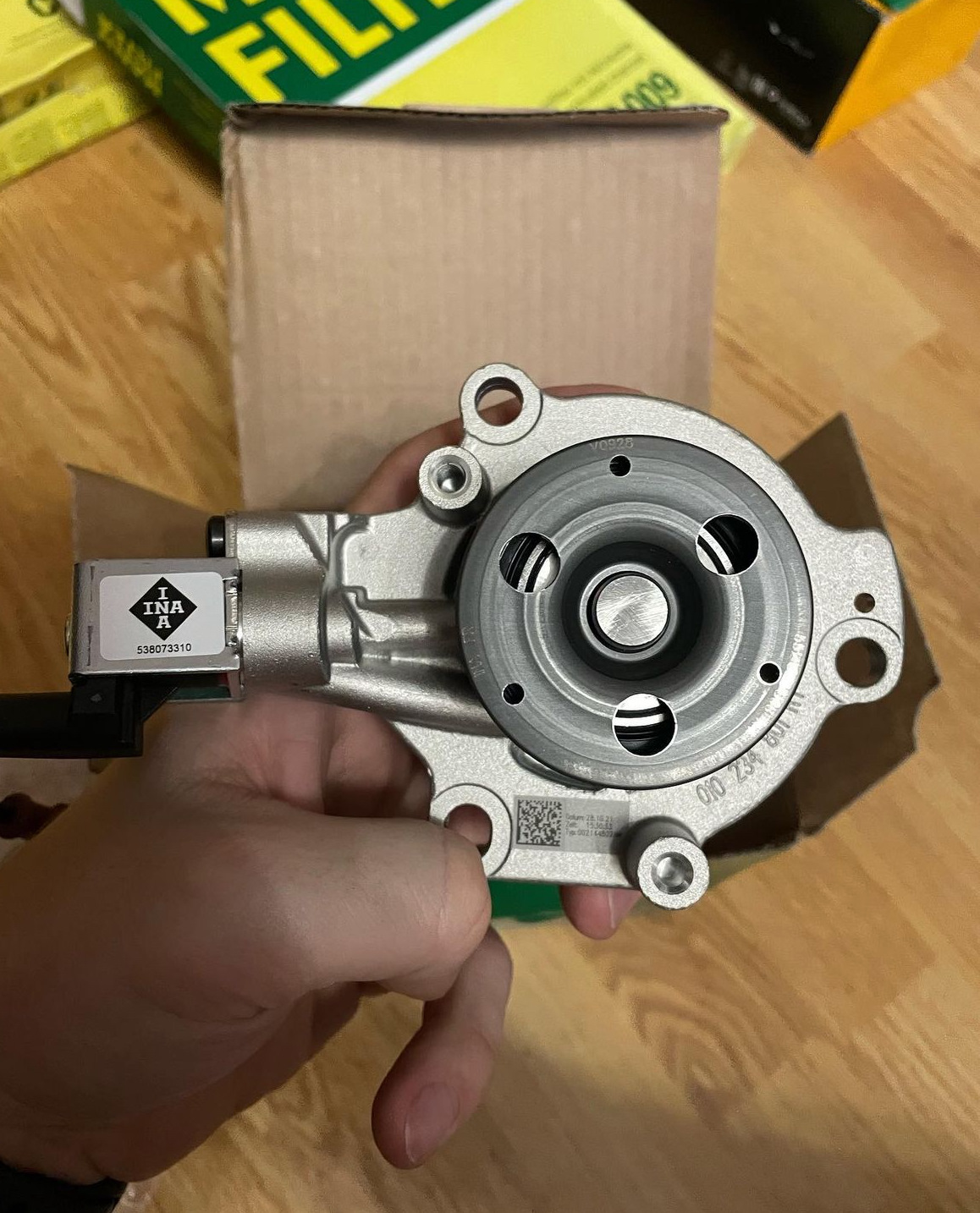

Что мы имеем в итоге — помпу INA, на корпусе артикул 010234801RT,

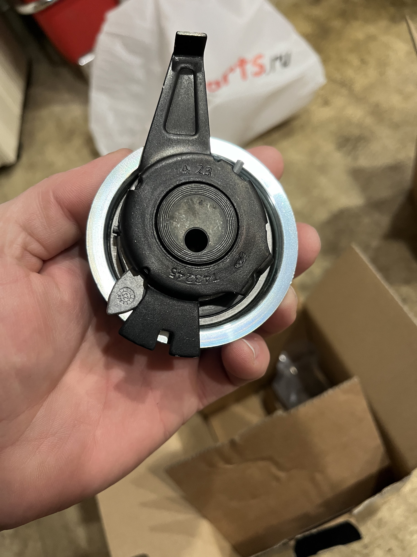

Натяжной ролик GATES T43245 с подшипником GMB made in KOREA

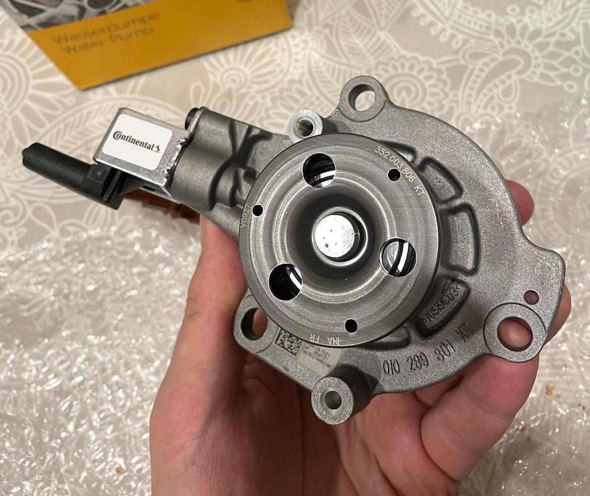

Забавный факт про помпу, что если покупать помпу Континентал, внутри лежит помпа от ИНА, при этом стоимость разная 🤷🏻♂️бизнес по европейски!)
INA дороже?
Не помню точно, но вроде ина дешевле
Pashajordan23
Совсем не факт. Две коробки с помпами Континентал — внутри помпы Континентал.
Куплены в разное время, в разных местах.

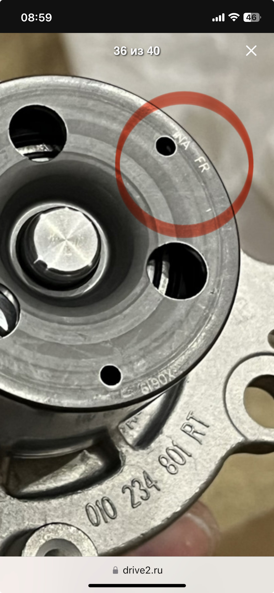

Факт, скрин с помпы автора
Так в оригинале тоже помпа ina, я также менял на Ауди грм( замена первый раз), брал комплект конти из Европы помпа лежала ina и снятая оригинальная ina, так товарищи брали такойже комплект только Гейтц и помпа тоже ina, видимо для оригинала и именитых брендов изготавливает ina 👐
Да, в оригинале да, это все понимают, что для оригинала производит кто-то, в данном случае Ина, но тут речь когда полноценный производитель запчастей, просто интересный факт) в гейтц тоже да, бывают и ролики то ина то Континентал, в комплектах грм ина ролики Континентал, шаффлер, что уж, одним словом солянка !)

Две помпы аналогичные, одна ИНА, одна Континентал, на обеих гравировка INA, только наклейки разные
Какой вывод?
Правильно! Дело случая.
Что положат, то и будет.
Ну да, просто такое очень часто бывает по моему опыту, в большинстве случаем даже я бы сказал, да даже в комплектах грм контика часто ролики Ина
Пошел в кладовочку посмотреть внимательно.
Хех, беру свои слова обратно.
В комплектах ГРМ Конти электропомпы платформы MQB — Ина.
А в комплектах ГРМ Конти обычные помпы платформы PQ — Контики.
