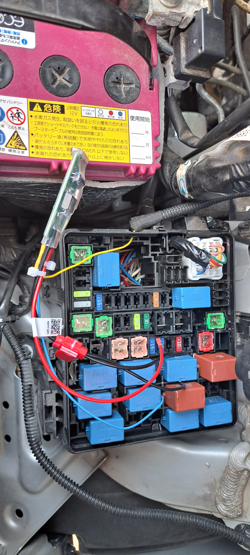

Японцы что-то пожадничали с реализацией ДХО, а включать постоянно ближний особо лишний раз не хочется. Горят лишние лампочки, лишняя нагрузка на генератор, притухает приборка. Закрывать датчик света, тоже не вариант. Ставить противотуманки ? Они мне нафиг не нужны, штатного света хватает, да и стоят они дороговато. При раздельной фаре, можно было бы из 4 реле реализовать "дальний в полнакала". Но оказалось и с лампой Н4 тоже можно сделать "дальний в полнакала" с помощью контроллер ДХО (DRL) После уточнения некоторых моментов, оказалось можно подключить без особых проблем. У меня комплектация SS с двумя реле дальнего света. Включение реализовал через концевик ножного тормоза. Т.е. при нажатом ножнике, свет не горит.

Поставил с этого же сайта, только на Ближний. Напряжение стало проседать до 12в.В моменте может 14.2 -13-12. Такое ощущение что контроллер зарядки не видит .
В личке написал.

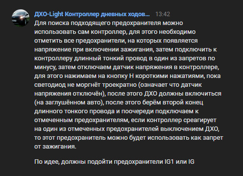

Здравствуйте. Поставил такой-же контроллер. Кузов такой-же — SS. Схема подключения вроде похожа, мне еë продавец нарисовал. Единственное красный провод на другой ножке преда (где нет 12 в, если вынуть). Ещё заметил, что ДХО гаснет, когда стоял в пробке. Был включён кандер и магнитола.
Что бы не тухли, надо вести провод в салон и подсоединять к преду IG
А в подкапотном блоке нет прохожих предов?
Все преды с постоянным плюсом.
Ясно. Спасибо за совет!Попробовал, всё работает! А как в данной схеме с предом IG, задействовать ножник?

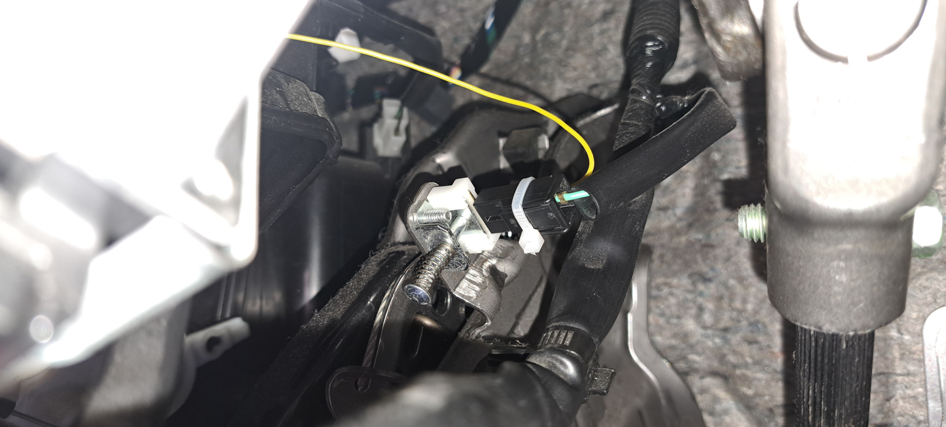

Желтый провод протащил концевика ножного тормоза. 3 фото
С педалью тормоза не совсем понял, для чего и в каких ситуациях будет отключаться(включаться) полнакала?
Педаль стояночного тормоза (он же ножник, он же ручник)))
Ок, вот теперь понял 👍
А что так автосвет не устраивает? В принципе всё реализуемо и приборка постоянным светом горит, не притухает! Вложений ноль, а в твоём варианте 1300+
Автосвет — тоже самое, что самому свет включить. Горят лишние лампочки.
У меня такой уже один сломался под капотом, лучше в салоне установить. Отсыреет за зиму
Если в блок предохранителей попадает сырость, то с этим надо разбираться. У меня машина в тёплом гараже стоит.
А Ок, у меня просто под капотом была .
