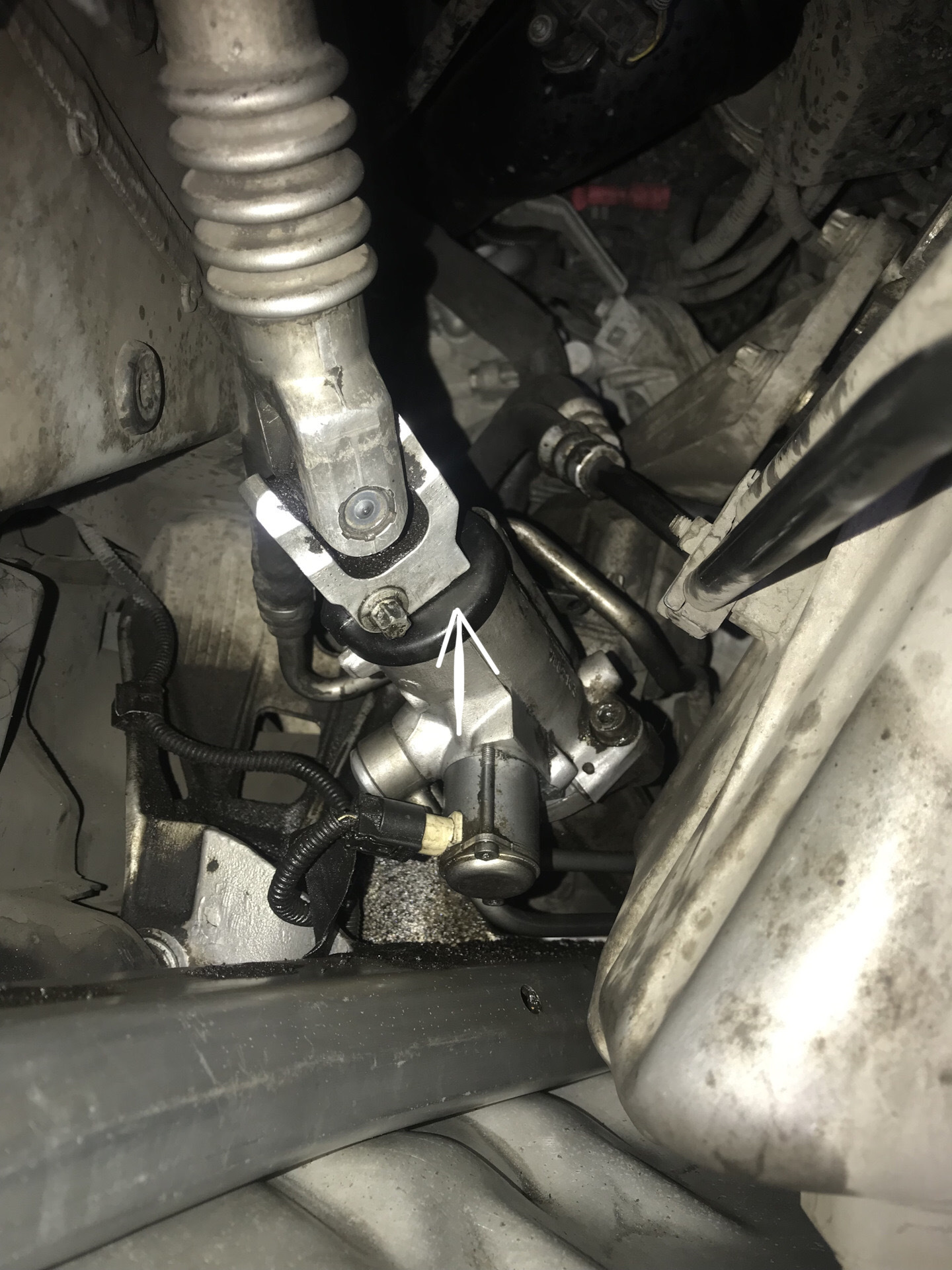

Тек сальник весь низ в масле, бесило дико, так как везде все сухо было, в общем в один прекрасный день заехал на работу и все заменил, теперь все сухо и чисто, наконец то))еще заменил что клапанная крышка начала подтекать, кто какую клапанную крышку ставил?замена прокладки думаю уже не поможет.
Комментарии 21
Капец, я снимал и отдавал в ремонт… А тут так просто)
Недавно поставил рейку от м5 и тоже потек этот сальник, снял рейку заменил все сразу.
Как ты ее там вообще разобрал? Снять не проще было?
Открутил 4 трубки и два болта, все в доступе у меня, но у меня задний привод, на полном скорее всего так не получилось бы
Пластиковая направляющая как снимается, которая в рулевой вал вставляется ? Какой фирмы сальник покупал ?
Потихоньку отверткой и монтажкой вверх поддевал и вытаскивал, сальник мотохерц, есть запись у меня в бж там же и артикул
Значит он и есть, из всех фирм его ставят .

Вот этот колпачок. Он просто в верх снимается ?
Да, но он хорошо сидит там, я сначала с вала сверху подснял, а потом уже потихоньку вверх вытаскивал
Понял.Спасибо .

Спасибо, подскажи пожалуйста, много масла у тебя уходила через этот сальник ?
Нет, просто сначала была отпотина, потом увидел капли и сразу заменил
Слушай а не знаешь разница есть 2литра или 2.5, одинаковые там сальники или нет ?
Разница только в обычной гидравлической рейке и активной рулевой рейки, насколько помню только в этом
Понял, благодарю ещё раз, у меня обычная, значит должно подойти

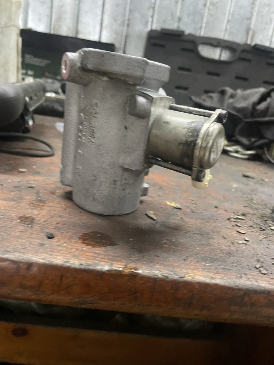

У меня оказался не он, заказал тот что ты сказал, он больше оказался, вот мой zf0770 080 538
Они одинаковые судя по размерам в каталоге оба на 20/30
Нет
Evgenii1994
Вот этот я заказал MotorherzHA0331 он не 20/30 он больше
