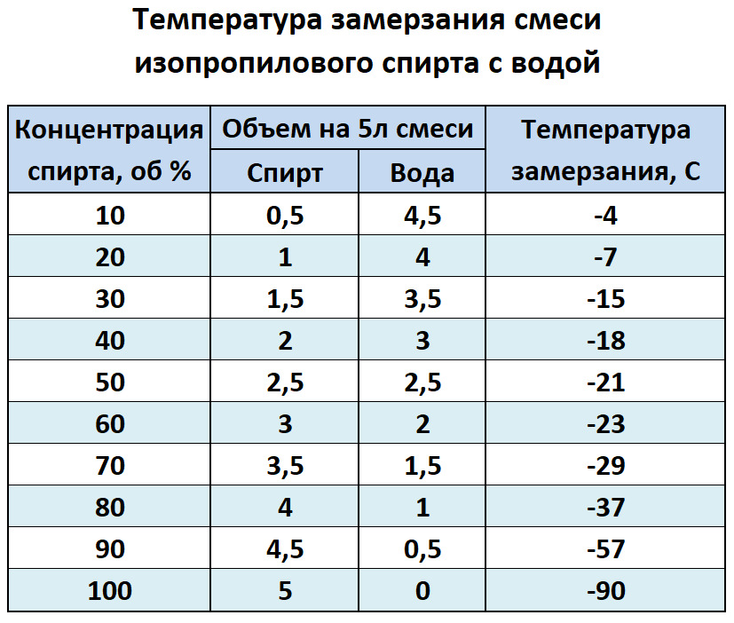

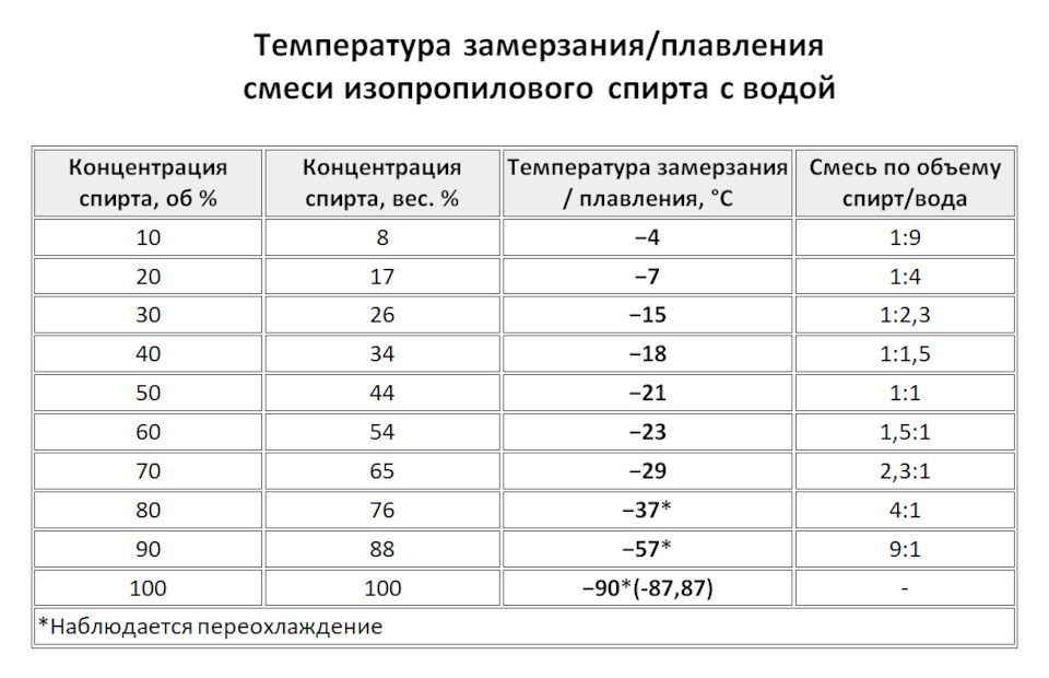

Включаем мозги, ищем волшебную таблицу.
Волшебство данной таблицы — в ее универсальности, а точнее — в правом столбце. Вы же не будете заморачиваться с весами? Нам всем проще пользоваться при смешивании объемным соотношением компонентов, а не весовым и не пересчитывать каждый раз (плотность изопропилового спирта 0,7851 г/см³ или примерно 0,8).
Слил остатки стеклоочистителя в отдельную тару и намешал примерно на минус 4-5 градусов.

В этом году опять закупился изопропиловым спиртом. Для удобства дополнил таблицу пропорциями на 5 литров смеси.

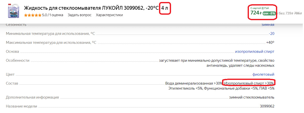

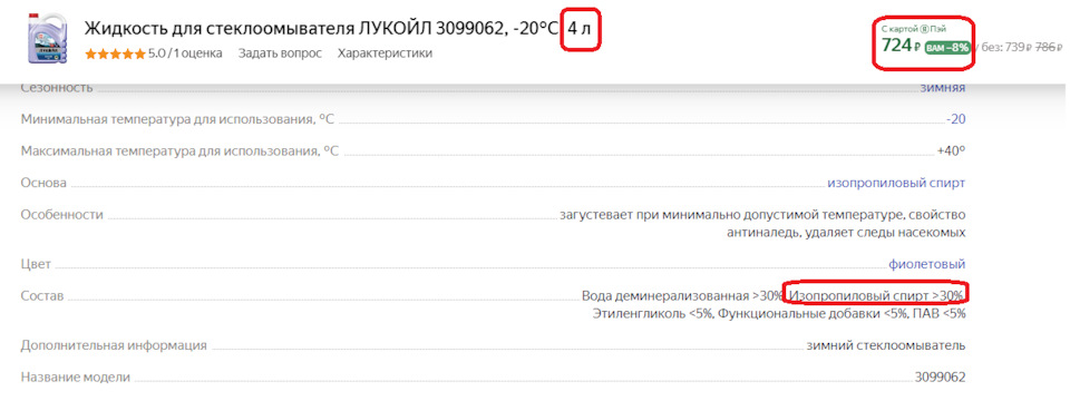

Если сравинить с Лукойлом, то почти в два раза дешевле. Они одни из немногих, кто честно пишет состав — не менее 30% спирта в составе. Т.е. учитывая этиленгликоль и другую химию, можно ожидать честные -20.
Другие есть и дешевле, но результат — лотерея.
