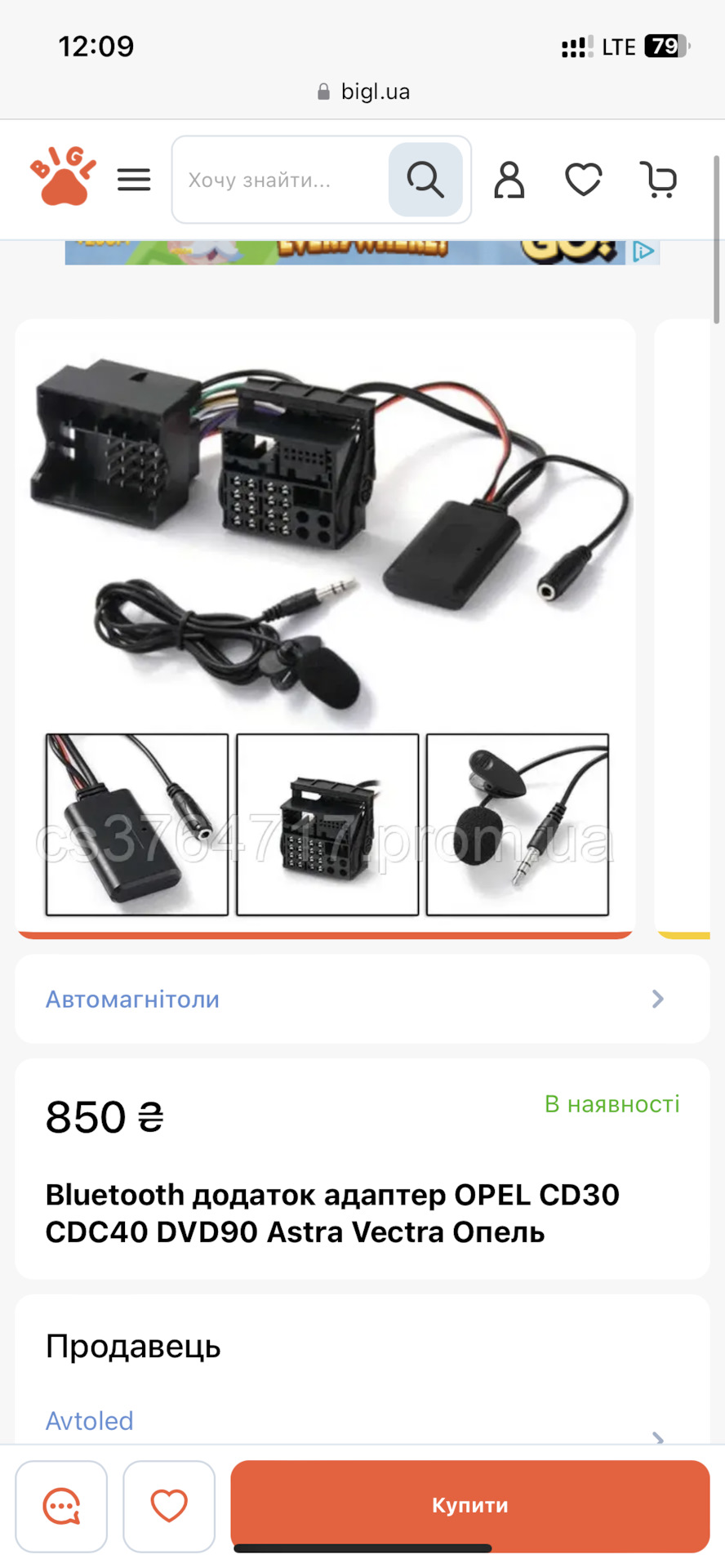

Что сегодня и произошло) Но есть и хорошие моменты) Пришел Bluetooth модуль)
Установка планировалась быть как бы простой)
Что там — фишку воткнул, +/- из проводки где-то позаимствовал, микрофон воткнул и в режиме AUX подключайся смартфоном к Bluetooth и кайфуй) Но не в этот раз😁

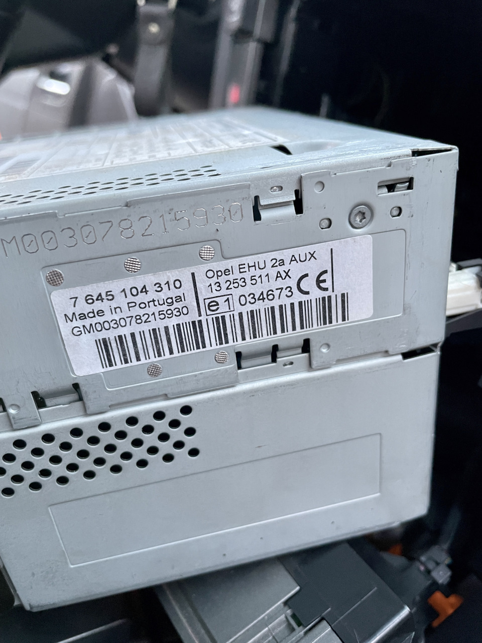

Кстати изучив инфу, узнал что в Вектре на CD30 — AUX появился в моделях с 2008 года, если не ошибаюсь)
Ну и по подключению)
1) В комплекте должен был быть переходник общего разъема, тогда достаточно было бы подтыкнуть разъемы и почти всё
2) По схеме на мафоне, подчистили изоляцию на проводах к AUX, три провода: Левый канал, Правый канал, Минус
3) Отрезали разьем с блютус модуля и тоже три провода, подцепил согласно схеме указанной выше, к проводке AUX
4) Находим + и — и подключам оставшиеся два провода от модуля, согласно полярности)
Далее прячем модуль где удобно)
Хотя там всё короткое, я примотал к проводке и микрофон затянул в пепельницу — пока что)

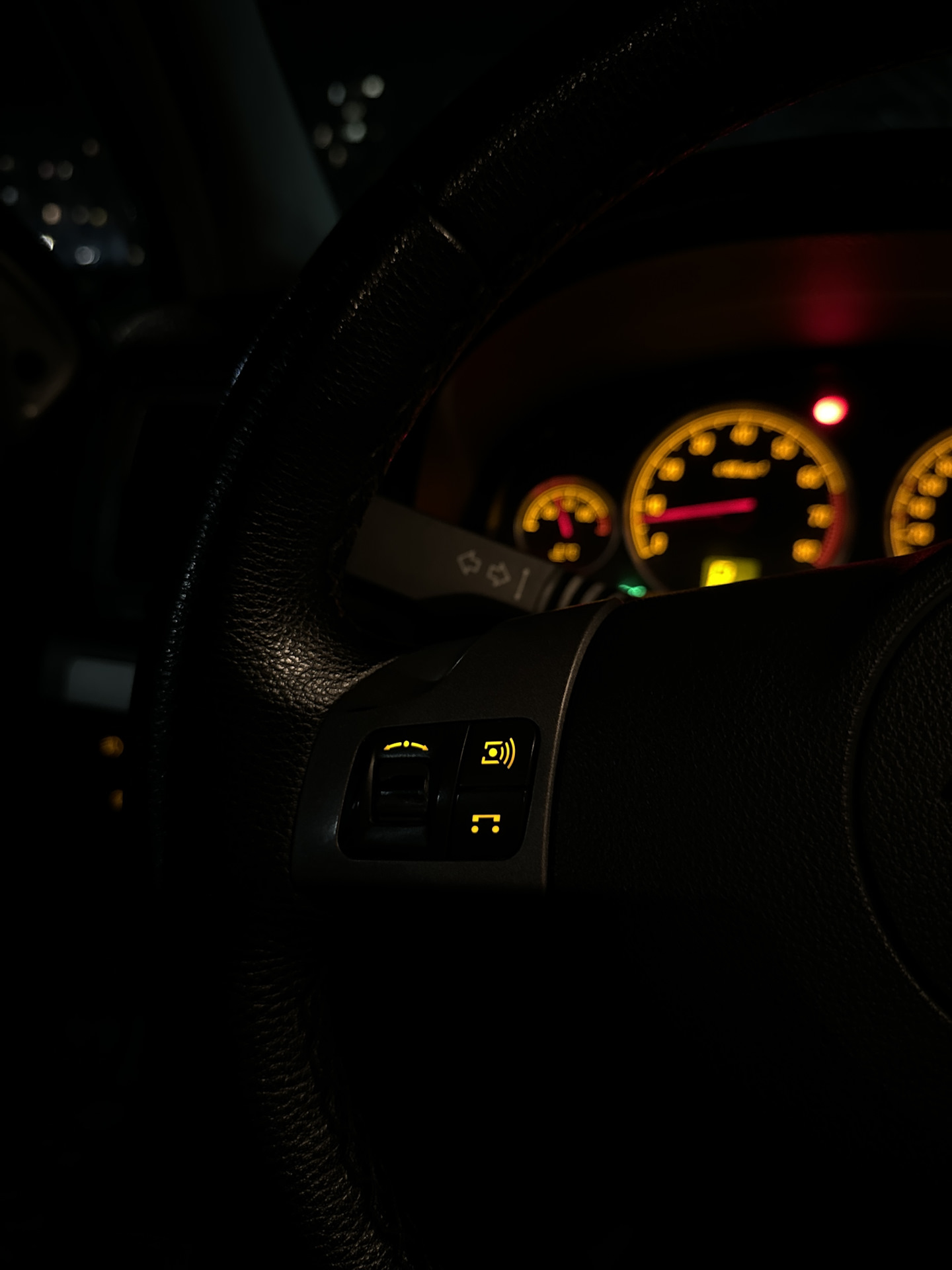

Имееться встроенный Bluetooth, подключаемся смартфоном и слушаем музон без проводов в режиме AUX)
Также имеем громкую связь: Но чет мне как то тихо по звуку и собеседник плохо слышит, надо разбираться, либо забить болт😁

А на магнитолу можно подцепить такое 2003г машина ?
Можно, но главное условие — чтоб был заводской AUX

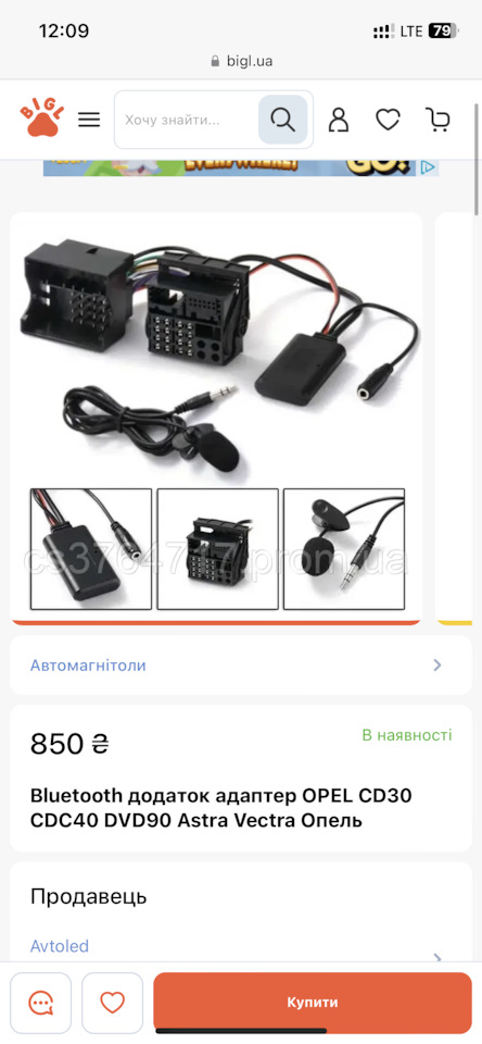

а ссылку на адптер можно?
Можно, но это в Украине) Хотя адаптер китайский, должен быть везде)
Daeron377
Вот такой нужен, с переходными разъемами, я купил не полный комплект
спасибо!
Хотя чтоб не переплачивать, подключение элементарное, главное по уму и эстетично сделать проводочку
