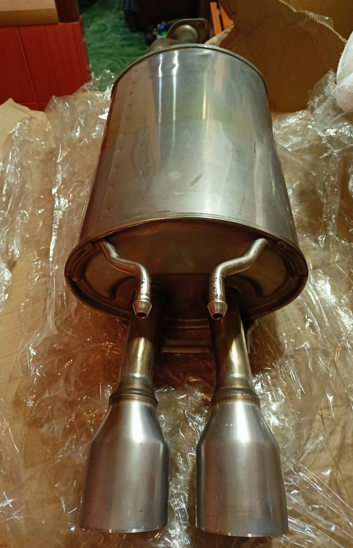

Какое-то время назад, начал напрягать звук выхлопной системы -что-то было не так.
А не так было в прогоревшем глушителе и средней части глушителя.
Долгий мониторинг площадок и пазл собран:
-банка глушителя 5к +2к упаковка и доставка.
-средняя часть глушителя+ бонусом 2 кольца-6к.
-комплект препления глушителя:
18231-SR3-J01 — 2шт.
18229-SNE-A01 — 1шт.(не пригодилось в продаже).
90115-659-003 — 2шт.(не пригодились)
18230-SA0-930 — 2шт.
18303-SM4-020 — 1шт.
Гайки крепления средней части и приёмной трубы превратились в кусок ржавчины-пришлось использовать индуктивный нагреватель.
Состояние запчастей:японская монашка ездила по выходным за хлебом.

У меня примерно такой же вид резонатора, но звук приемлемый. Значит скоро будет тоже бубубу?
У меня так сказать комплексная проблема…
+ у резонатора трещина на половину была, варить смысла нет -метал тонкий, колхозить не мой вариант.
А есть с наконечниками)
Кто/что именно, задняя банка?
