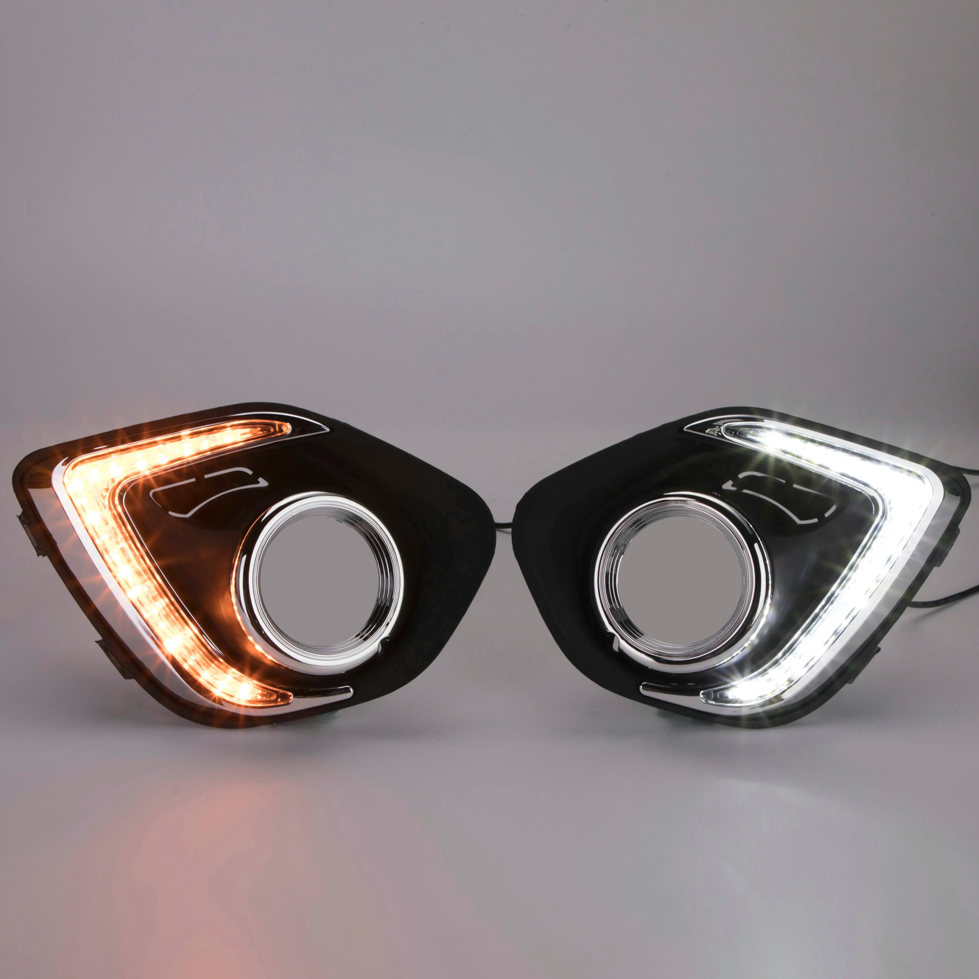

1.ДХО вместе с повторителем поворота в обрамление противотуманки:
Но такой вариант стоит дороговато. Если на любимом Ali, то от 4000, если на Авито, то можно и за 2500-3000 найти, но б\у. Меня такой вариант не устроил, и начал шерстить интернет дальше.

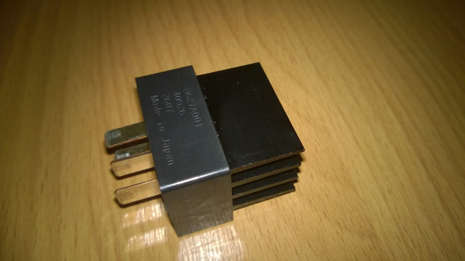

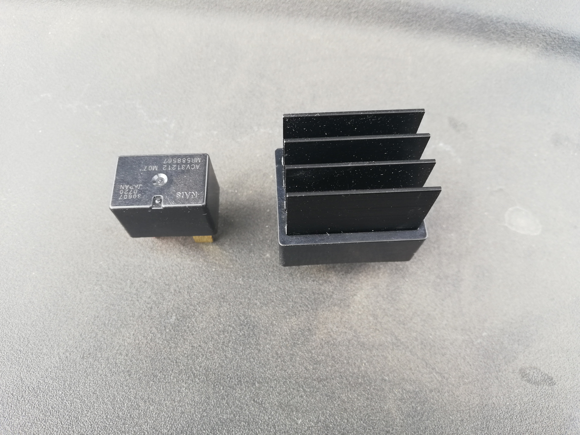

3.Ближний свет в качестве ДХО. Полазив по форумам узнал, что всего-то надо поменять одно реле в блоке предохранителей, и активировать(поменять) две строчки в Етаксе. И тут подумал, что фары не новые, и так средненько светят, то можно уже и на постоянке их использовать. Поэтому принялся за поиски нужного реле 8627A001
Нашёл на Авито новое, за 1 косарик.

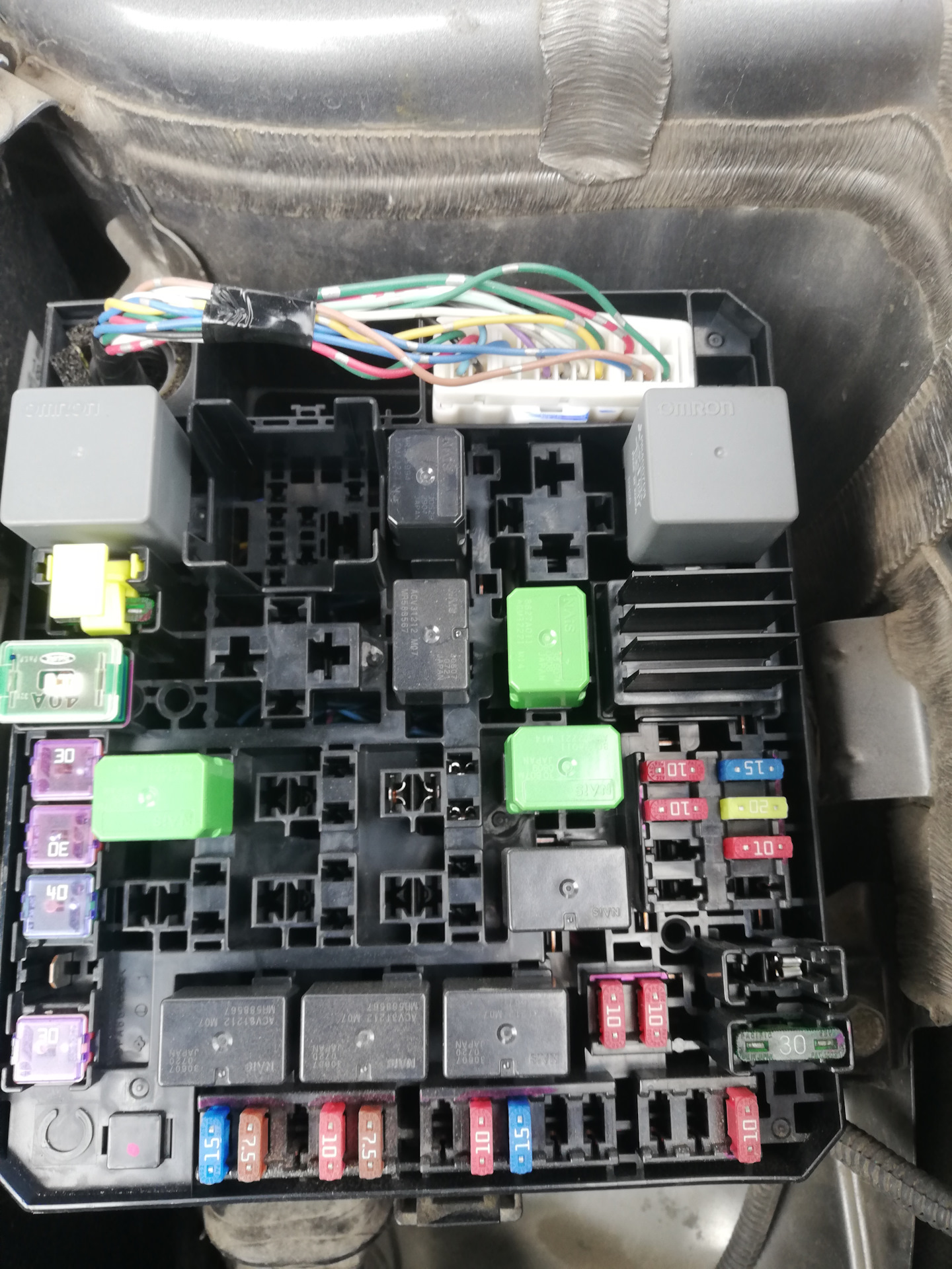

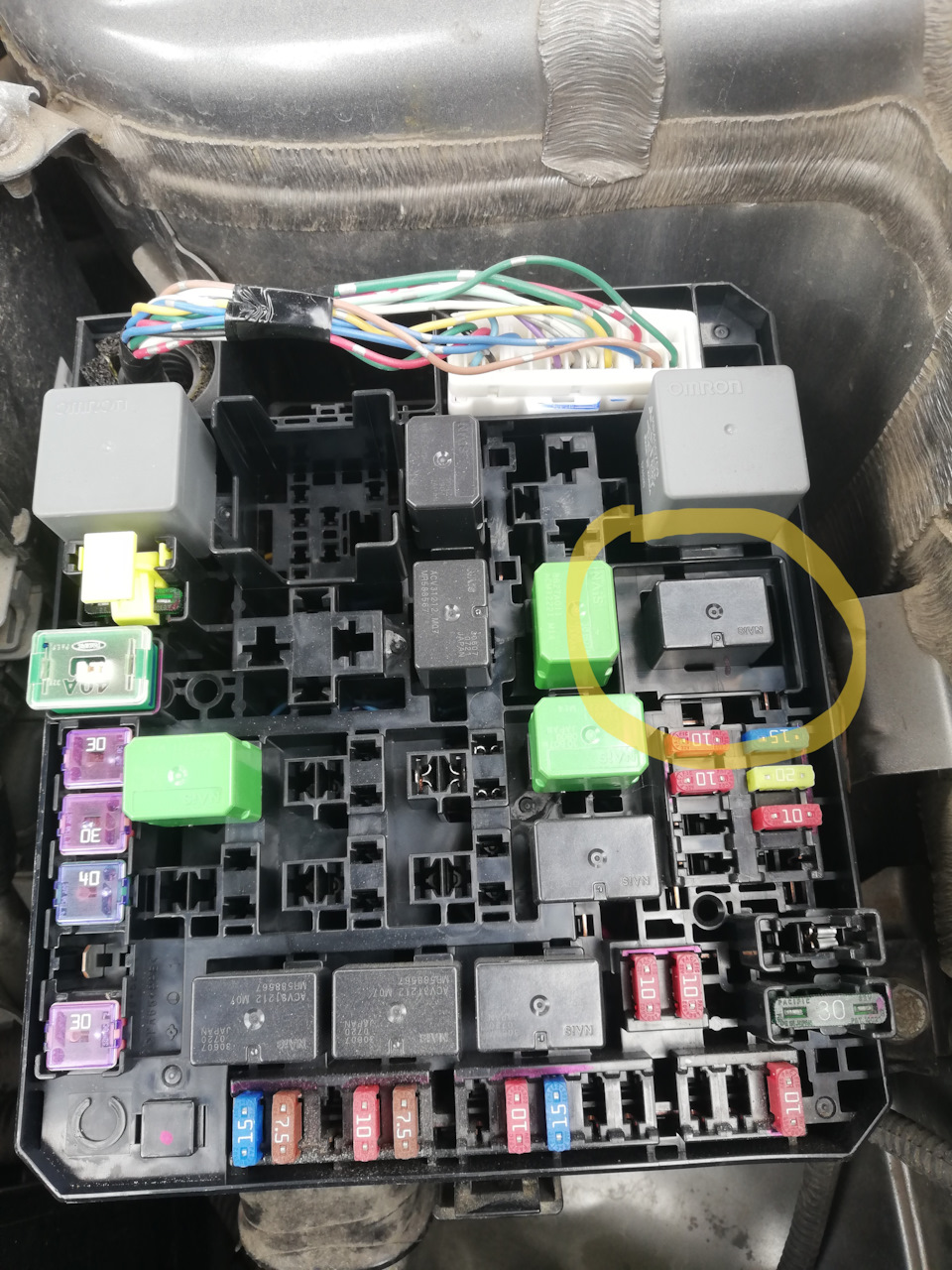

В выходной день спокойно, минут за 10 всё сделал- поменял реле и активировал в Етаксе пару строк:
DRL function –> Present (can change)
DRL type -> Dimming DRL with P

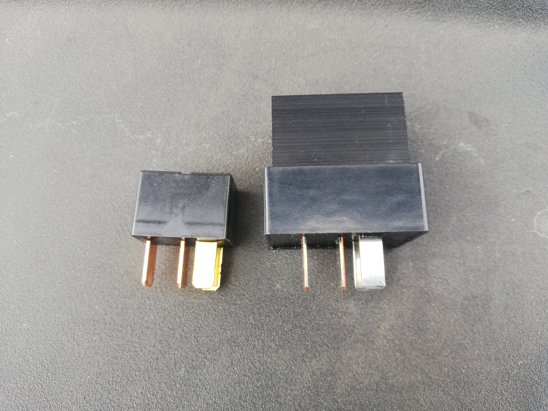

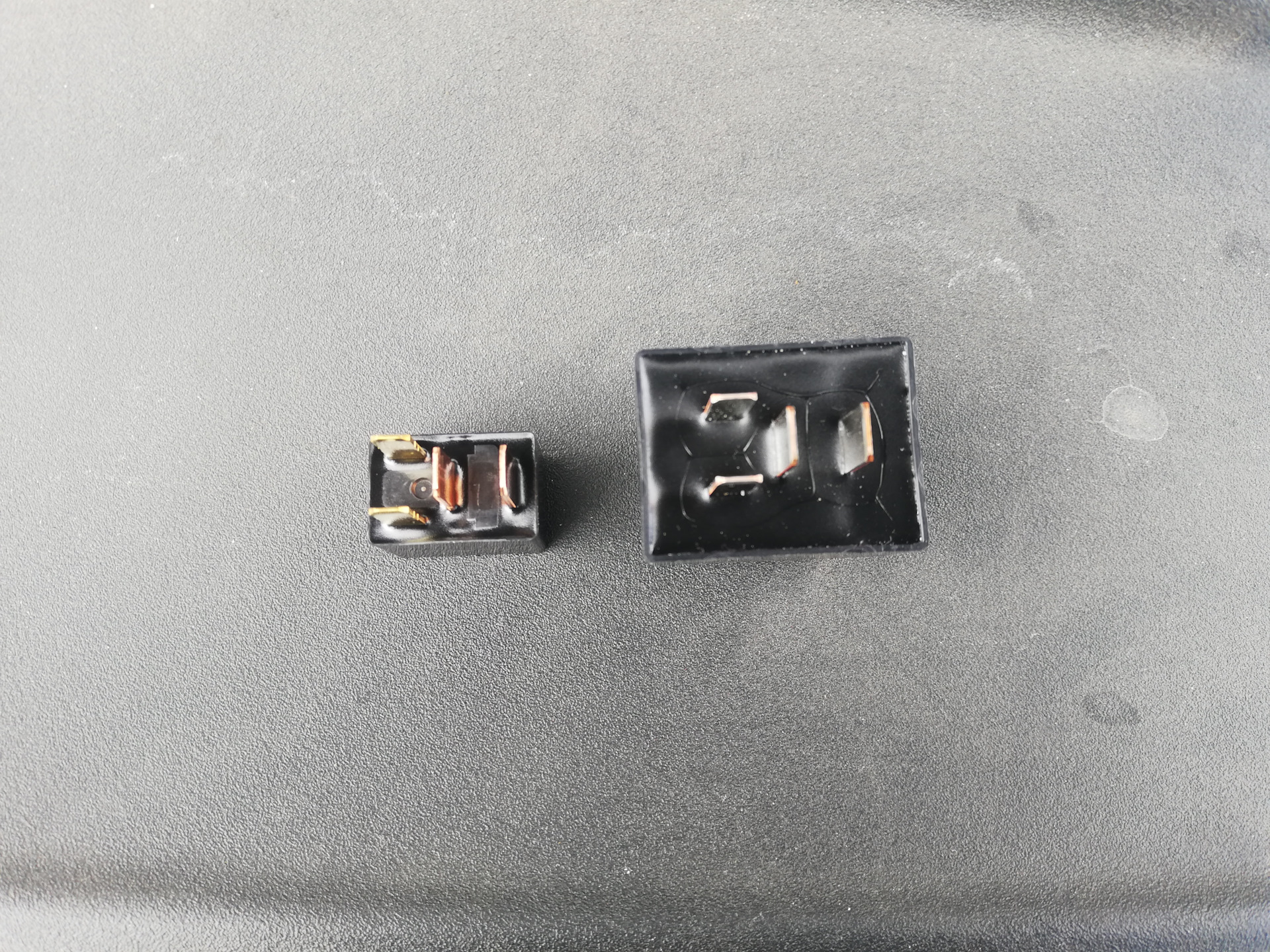

Даже видно, что старое реле намного меньше посадочного места.
А тут уже видно, что место точно под него сделано.
Ну и несколько фото сравнения самих реле:
Как пишут, что светят на 75% от нормы, но по факту разницы почти не видно, даже ночью (ну у меня фары "подсевши").
