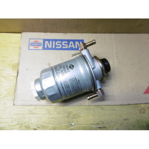

Добрый день, кто-то менял заводскую лягушку? Насос ручной подкачки далее — "лягушка".
Номер оригинальной Nissan 16400-EQ400

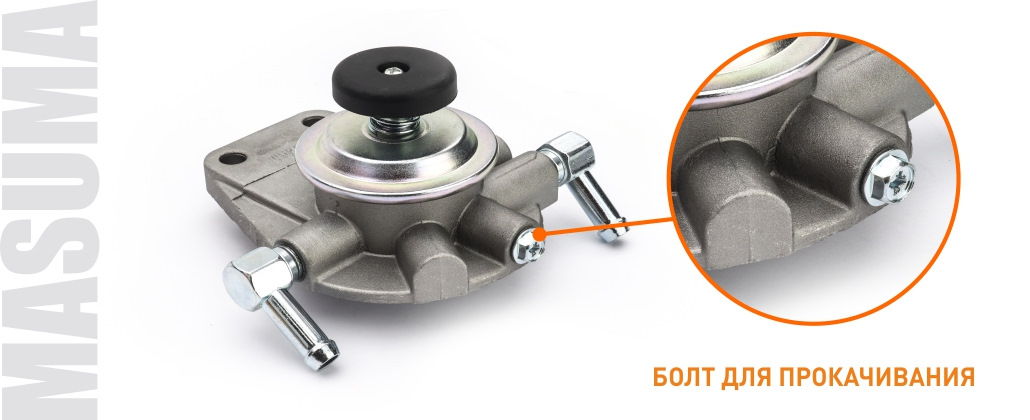

Мной была куплена Masuma MPU-2001, не заглядывая под капот я посмотрел на запчасти в интернете.
Проблема.

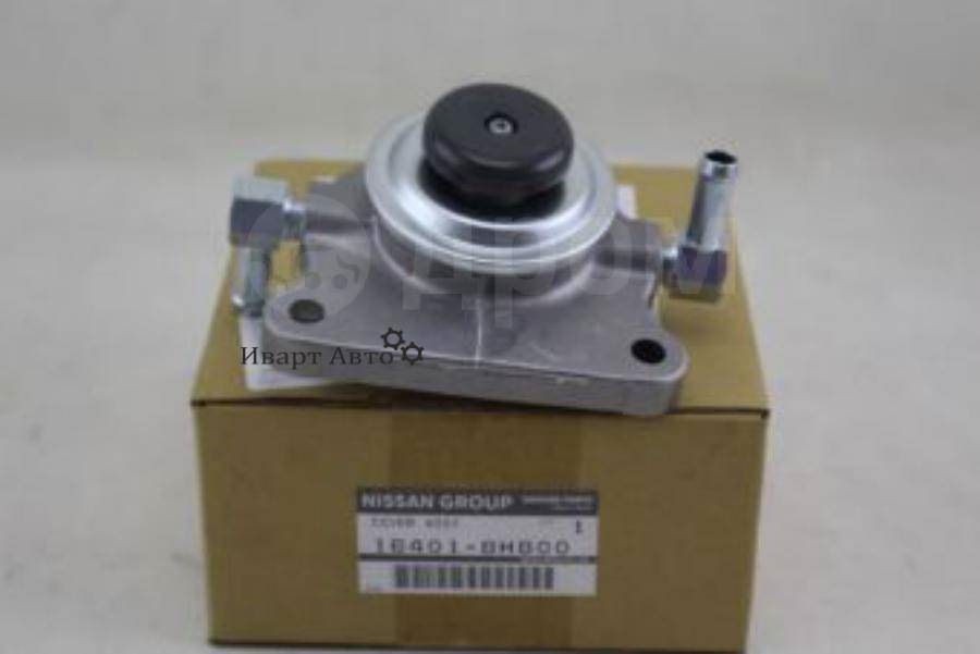

У моего двигателя лягушка имеет 3 топливоканала, вероятно впуск, выпуск и обратка, я так понимаю из-за зимней комплектации машины это что-то типо подогрева топлива "обраткой".
В интернете попадаются оригинальные варианты лягушек вот например стоит 21к, но я так понимаю он мне е подходит.

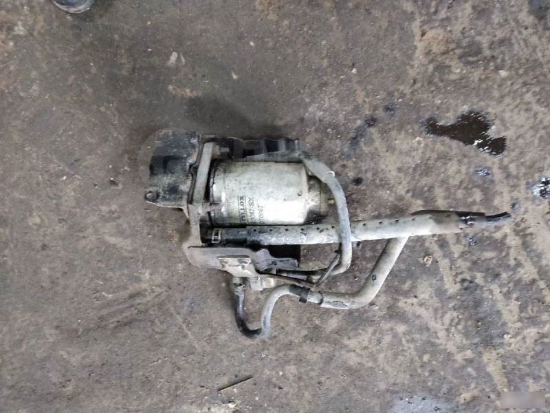

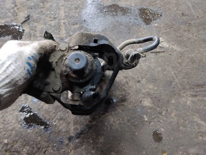

А вот какой вид имеет моя лягушка. Не нашёл более достойного качества извиняюсь.
Китайская лягушка Masuma MPU-2001, так же имеет 2 топливоканала впуск и выпуск. И не подходит -_-

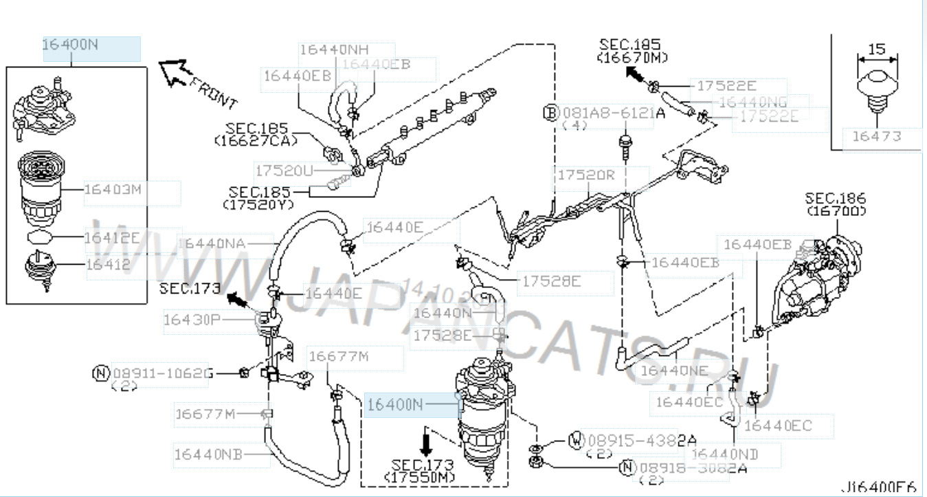

Вот схема с экзиста. Может прояснит ситуацию.
Через SEC.173 (я так понимаю клапан обратки) проходит шланг и идёт к искомому и отсутствующему у новой лягушки топливоканалу.

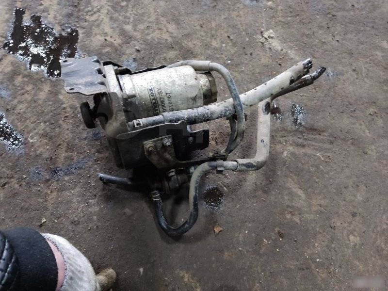

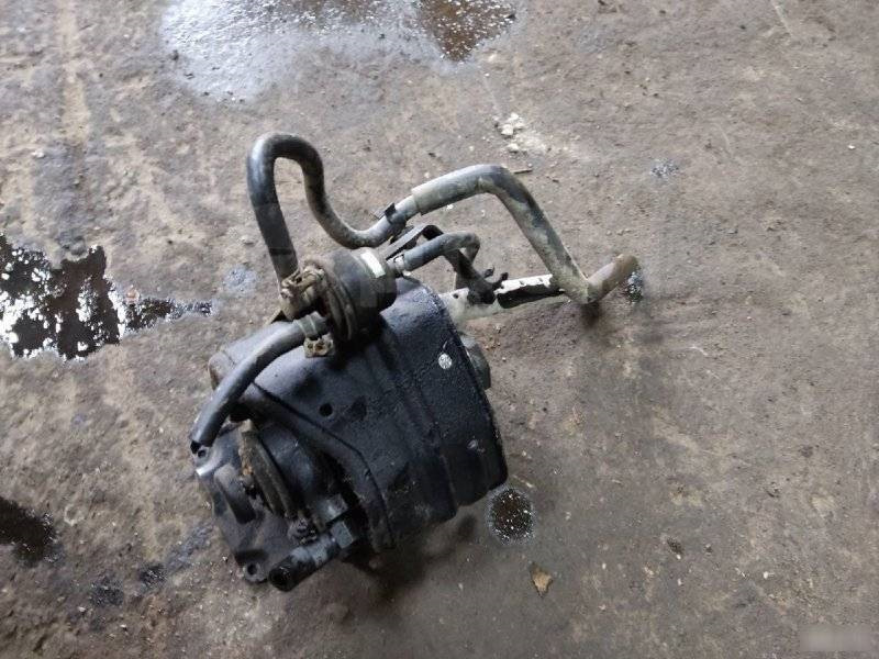

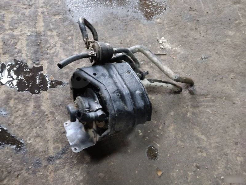

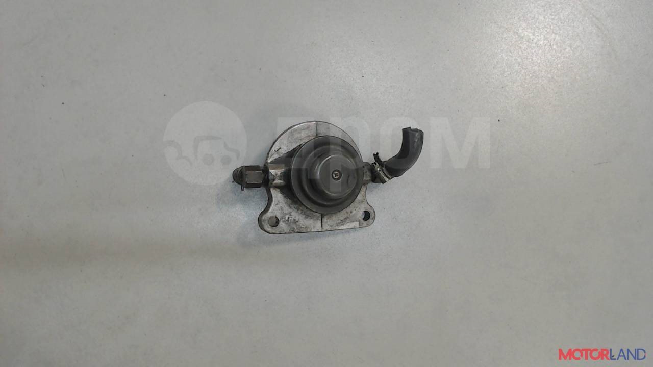

Помогли мне найти подобный подкачивающий насос б/у, но б/у брать не хочется. Фотки вот, для неверующих :)

Вот мне помогли найти похожий. Бочёнка такого у вас тоже нет? клапан обратки вроде как
Не, такого боченка нет.

На масуме да есть болт, это воздух спускается, когда качаешь топливо
Недавно такую сдал лягушку :) 2 патрубка и 3 патрубка понимаешь:) не подходит мне это:)) масума делает только с двумя патрубками
Я знаю, с двумя, изучал их
