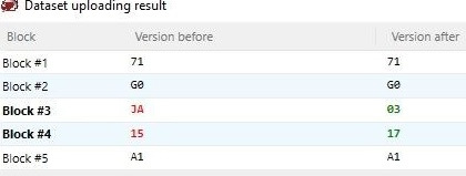

ну тёмная история. побайтно не сравнишь, но иденты другие когда от RS3 залил. а как можно датасет выкачать из одиса по вину, эт что-то новое для меня
Когда делаешь параметрирование онлайном, то можно эту параметрию сохранить из папки одиса. Я попробую потом с другим вин кодом загрузить.
oтличный пост и куча дельной информации.
Однако, огорчу, датасет ваш этот не от RS3 с прогрессивной рейкой, а от А3 с обычной, А3 level4, как показало сравнение zdc контейнеров по MD5.(сам файл с mhhauto форума вроде?) Я сейчас поставил истиный датасет от прог.рейки RS3, так там даже в комфорте очень рс-но рулится машина. (хотя может виной и несовпадение профилей vw/audi, у них auto/dynamic — в итоге в адаптации выставил comfort а не drive select button) Да, иденты после залива должны быть такие (начальные а3L4 вашего датасета, окончательные RS3) Поделился б файликом с удовольствием, но т.к делал через vctool.app — это пропиетарный софт, он заливает с сервера без доступа к файлу ((
Я по вин коду через одис сливал. И вроде датасеты от обычных реек с короткоходными несовместимы.
v371
Скачал файл от RS3 2020 года и файл один в один как у меня был. Также скачал от TTRS, завтра залью на пробу.
о, супер. можем сравнить, что по блокам будет, я тоже думаю на ттрс перешиться, т.к rs3 не для объезда ям по городу, уже на 50км/ч сильно наливается усилием. хотя нулевая зона у этой параметрии прям бмвшная, как по рельсе идёт. Мне еще интересна параметрия arteon R, годный вин WVWZZZ3HZNE001843, в vctool нет

Выяснил тут, что параметрии между рейками 3q0 и 5q0 взаимозаменяемы, так что я был не прав насчёт их несовместимости.
На обычную рейку 5q0 можно накатить параметрию от короткой рейки 3q0?
Попробуй, в худшем случае будет ошибка недействительного блока данных
