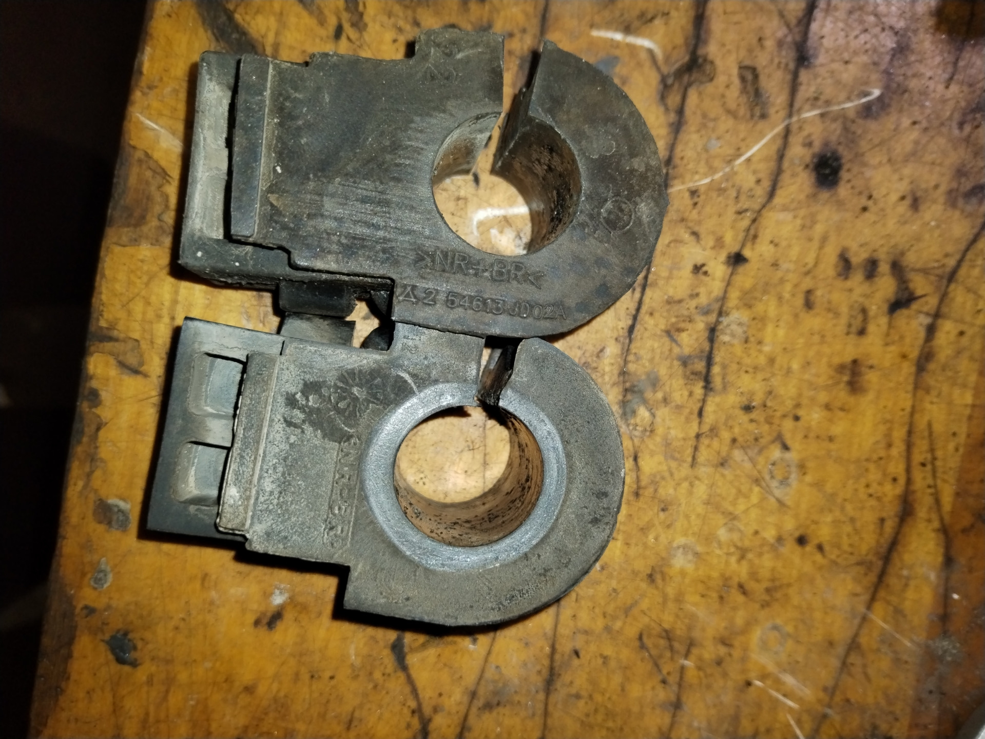

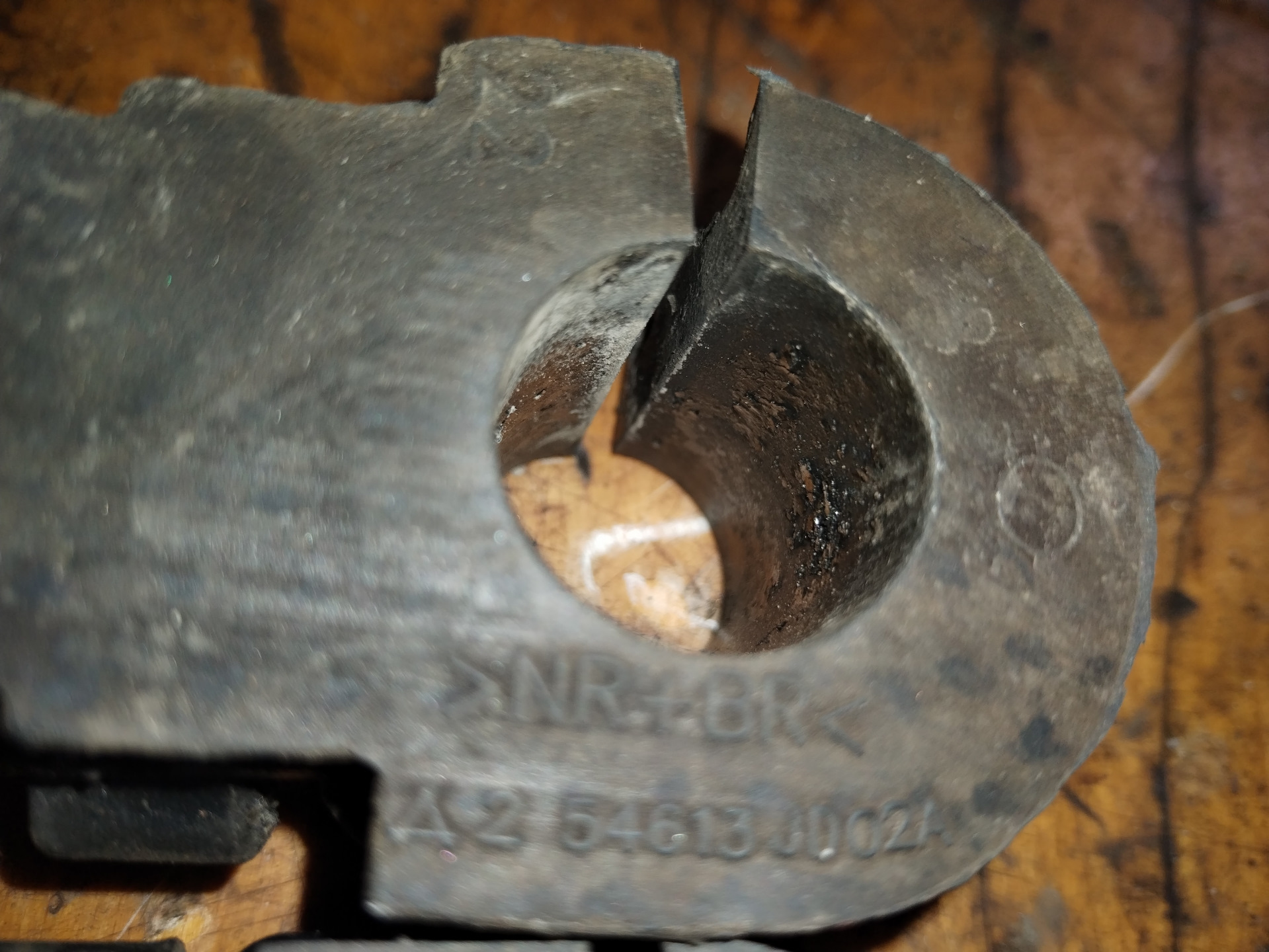

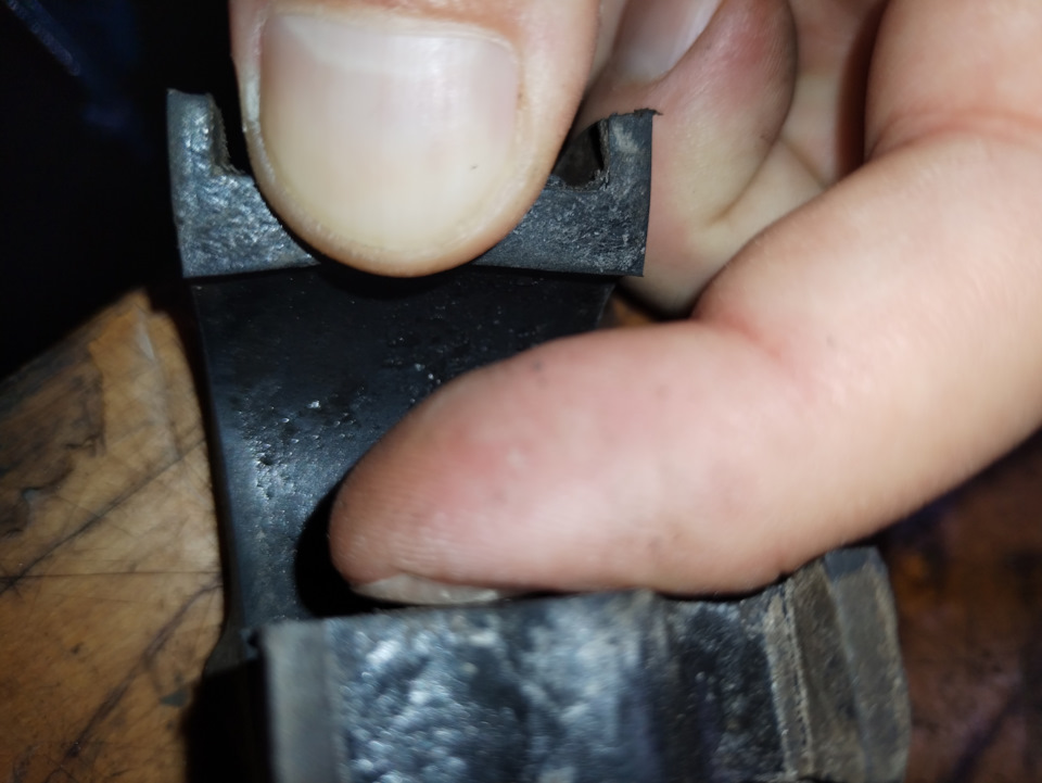

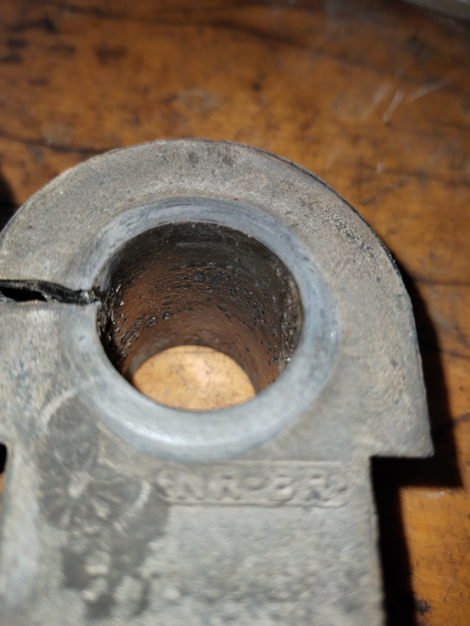

В прошлом году менял втулки стабилизатора, подбирали по вину и ставил оригинал по 600р за 1шт(диаметром 22мм) 54613JD02A

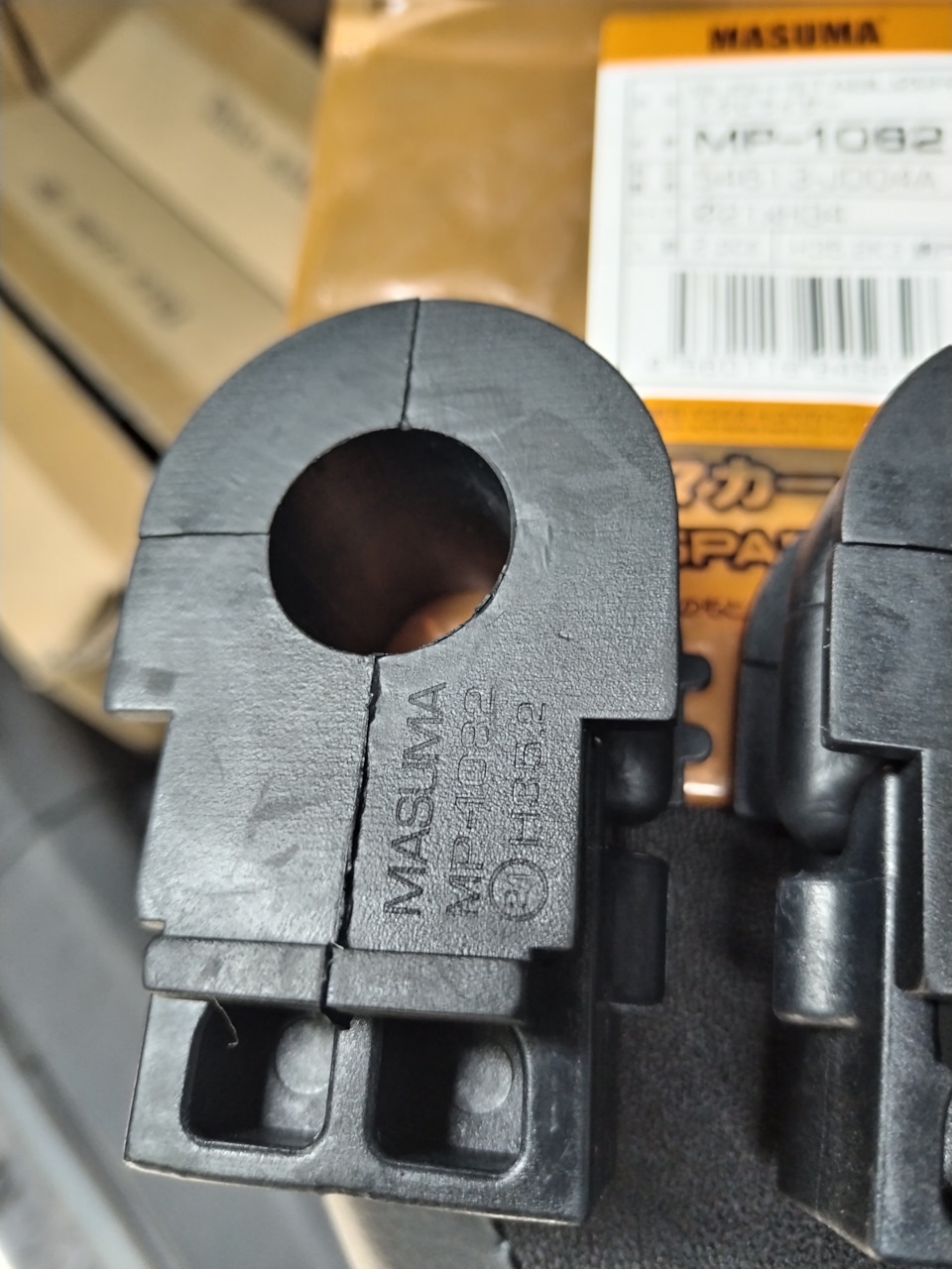

Хватило ровно на год (20 000км) и стаб застучал, в этот раз решил заменить на фирму Масума (диаметром 21мм от жука). Сделали замер стабилизатора в местах установки втулок, показало 21.8 мм примерно, это за 230 000 км пробега.

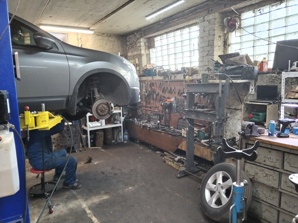

За замену 2х втулок отдал 1500р, подскажите это дорого или нет? По времени ушло 45мин.
Запчасти на фото: ME1092

В июне менял свои передние втулки стабилизатора. Взял новые Масума на 22, думал что старые родные на 23, но оказались старые тоже на 22. Предварительно читал посты по замене втулок🥴 Кто как заморачивается, применяют разные удлинители, переходники, длинные или короткие головки. Я колеса не вывешивал. Заехал передними по доскам на чурки, получилось поднял перед на 20 см. Справился одним накидным ключом на 13. Не очень удобно конечно, но справился без всяких переходников и пр., передние гайки откручивал наощупь. В старых втулках стабилизатор ходил из стороны в сторону. Эффект сразу почувствовал, стук с предка пропал. Отъездил уже 8000 км., пока все хорошо. Если снова стучать начнёт, буду менять на втулки 21 от Жука, как у автора поста.
На 21 будет интереснее
Практичнее, крепче сидеть будет. Износ самого стабилизатора уже есть.
Если что, есть и 20мм 😊👍
