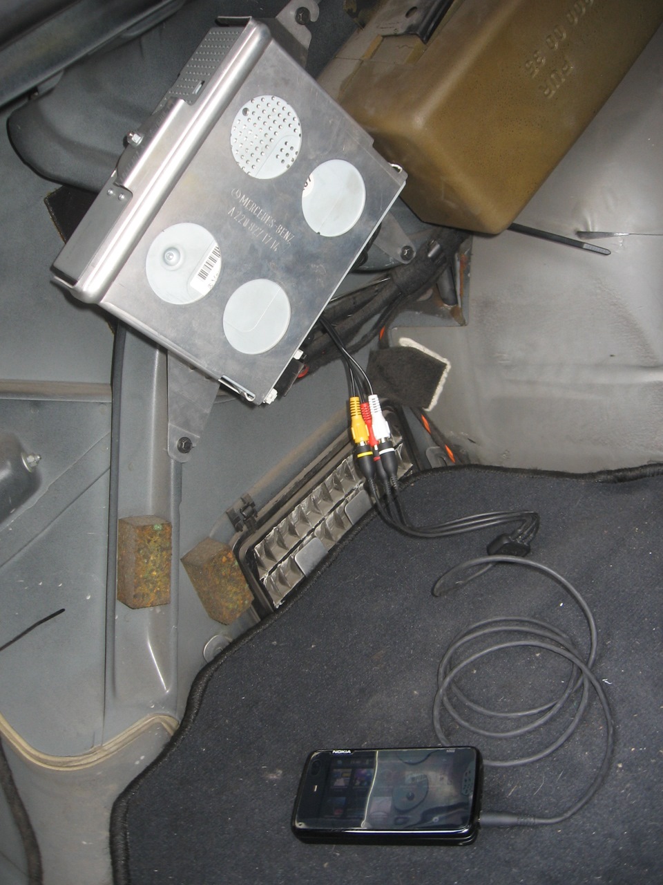

Полтора года у меня эта машина, и полтора года я слушаю только радио и CD-болванки, которые пишу сам. Нет, можно, конечно, использовать различные FM-трансмиттеры, кассеты с проводом, но они не дадут качественного звука. Есть пара эмуляторов CD-чейнджера, которые читают карточки памяти, но стоят они больше десятки и не поддерживает вывод видео (кому надо: Mercedes Player MP40 и его аналог Dension Gateway Lite). Кто-то паяет аудиовход прямо к команду, но мне этот вариант не понравился, потому что в таком случае придется отказаться от кассетника, а я хочу сохранить аутентичность машины (да и просто меня прет от таких штук…). Поэтому я захотел решить задачу по уму и провести аудио- и видеовход через штатный TV-тюнер. В данном посте речь будет идти только о дорестайлинге — не знаю точно, как с этим делом на рестайлинговых машинах (вроде там установлен уже цифровой тюнер со всеми вытекающими).
В случае, если у вас есть TV-тюнер, вопрос прокачки команда AUX и/или видеовходом сводится к покупке переходника и прокладке кабелей в салон. Я пока что решил только проверить, что все заработает :) и заказал кабель ZLA-C20, предназначенный для TV-тюнера. Купил на Ebay, вместе с доставкой он обошелся в 35 долларов (примерно 1800 рублей). Дошел из Португалии быстро — за пару недель.

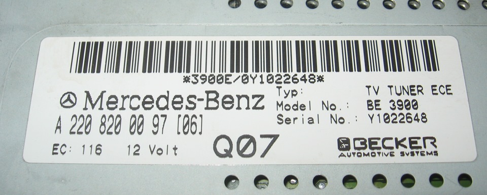

Приехал на дачу — и давай ставить это дело :) Откинул обшивку в багажнике слева (она держится на паре клопов и саморезах), получил доступ к тюнеру. Однако кабель попался упрямый, разъем упорно не хотел втыкаться в TV-тюнер. В результате пришлось демонтировать его.

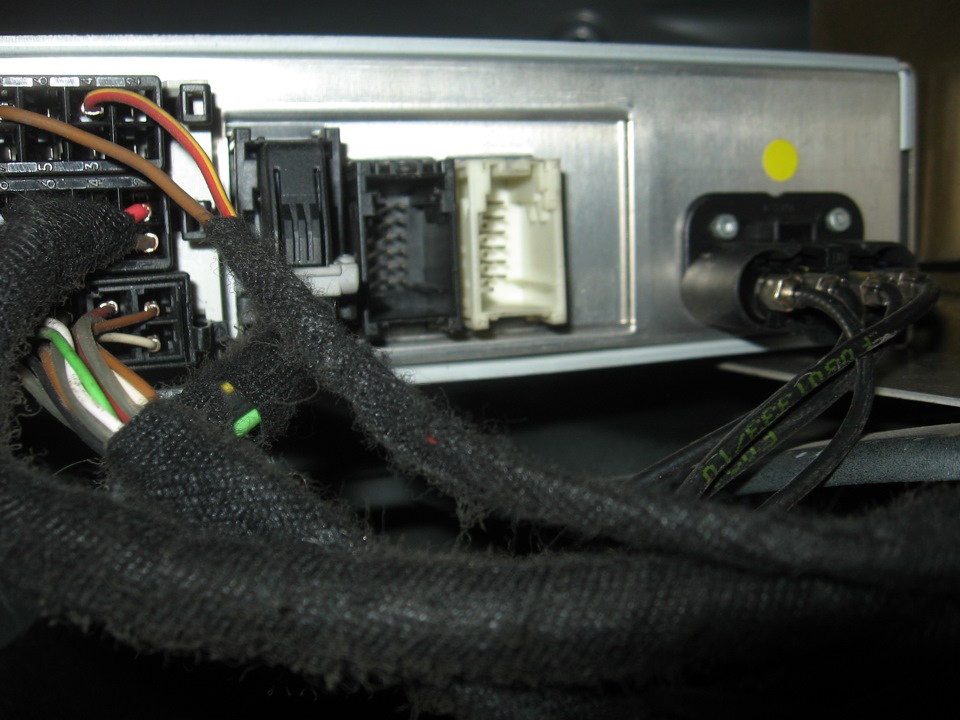

И что мы видим по части разъемов:
При подключении в машине заняты были все колодки, за исключением двух: черной и белой в центре. Это и есть наши входы (первый и второй, поддерживается подключение 2 устройств).
Кстати, все разъемы снабжены своими уникальными ключами — можно спокойно отключать их, перепутать кабели потом не получится. Немцы молодцы.

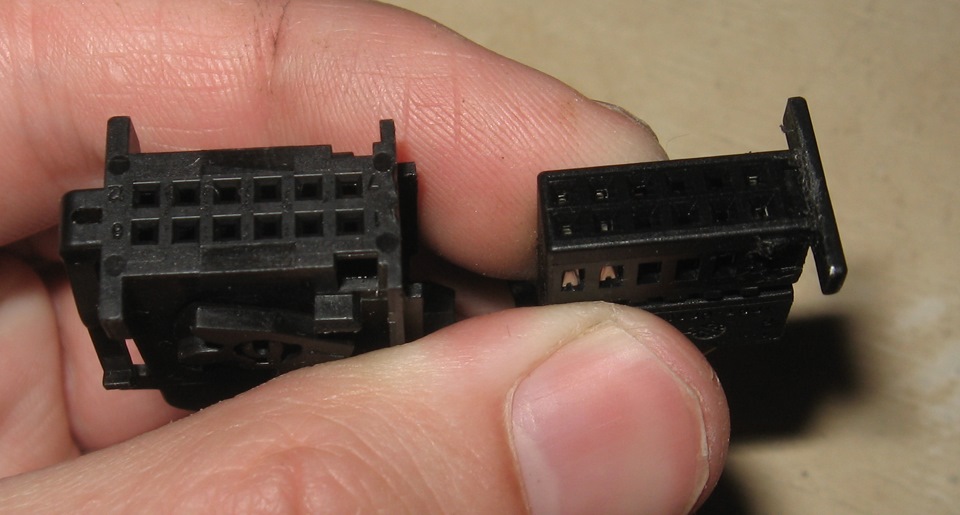

Уж не знаю, почему у меня такой тюнер (кабель-то стандартный, у других вроде нормально втыкается), но мне пришлось немного модифицировать разъем кабеля, чтобы воткнуть его в тюнер. Изначально он был такой:
Мне пришлось оторвать пластиковые "ушки", а также подточить выступающие элементы колодки шкуркой.
Обидно, конечно, я-то платил деньги за то, чтобы установить систему без геморроя, а если бы знал о том, что придется допиливать, нашел бы похожую колодку в радиотоварах и спаял бы кабель сам.
Ну а дальше я подключил свой старый телефончик Nokia N900 через ее штатный переходник к системе…
Вот в очередной раз убеждаюсь в неоспоримых плюсах флагманов. Хоть модель Нокии и 2009 года, но на ней есть и FM-трансмиттер, который я пару раз юзал, и 32 Гб встроенной памяти, и аналоговый видеовыход. В современных телефонах такого уже не найдешь: там если видеовыход и есть, то он цифровой (обычно HDMI). Подключить видео с такого телефона не получится, так как нужен будет видеоконвертер, который стоит прилично, да и подключать его не рационально.
Ну а дальше… слушаем музыку и смотрим кино. Да, экранчик у дорестайлингового команда маленький, но все равно с него фильмы смотреть удобней, чем с телефона, ведь звук идет через машину. Для того, чтобы выбрать наш AUX источником, надо перейти в режим TV и, если понадобится, выбрать AUX 1 в меню.

Получается 6 выходов, из 12 задействованы 9, три пустых…1 и 7 (по нумерации распиновки)-это видео + и -, 5(масса) и 6-это левый аудио, 11(масса) и 12-это правый аудио…А куда ещё идёт Bus Grund, RC, RC Grund ?

Может, там колодки сменные на тюнере? Разъемы первого и второго AUX отличаются.
Как думаешь, от чего колодка подойдет в этот разъем? Если её всё равно дорабатывать)
Сложно сказать. Думаю, надо поискать универсальную колодку на 12 пинов. Я бы с фотографией разъёма по магазинам радиотоваров походил. Ну или в сети на форумах радиолюбителей поспрашивал. Должна быть такая универсальная колодка, точно должна быть.
По-любому есть) а ты во второй разъем не примерял свою, может туда бы залезла?
Примерял. Туда тоже не влезла, нужна были доработка. Только уже другая) Колодки чуток разные. Не знаю, почему так.
