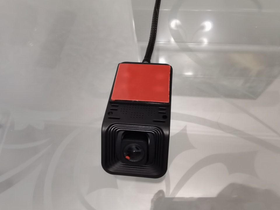

На просторах AliExpress попался мне регистратор K17B:
Модель K17B в качестве второй камеры использует салонную камеру, а модель K17 в качестве второй камеры использует выносную, уличную камеру.
Главный критерий выбора — поддержка удаленного мониторинга. То есть, в регистратор вставляется 4G SIM-карта, и далее с помощью приложения "CloudDVR" можно онлайн просматривать камеру и даже прослушивать звуки. Таким образом, всегда можно удаленно посмотреть что происходит, по крайней мере, спереди авто, например, не приехал ли эвакуатор.

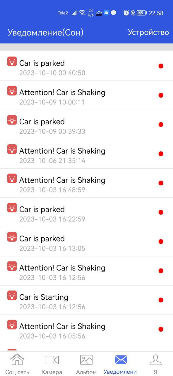

Вторая функция, это работа в парковочном режиме с действительно низким энергопотреблением. В случае срабатывания датчика удара, регистратор включается и записывает видео длительностью в 1 минуту, а в мобильное приложение владельца приходит push-уведомление о срабатывании датчика удара. Если уже есть сигнализация, то удобно для отслеживания ложных срабатываний сигнализации. Если сработала сигнализация по датчику удара, а датчик удара в регистраторе не сработал, то скорее всего ложное срабатывание сигнализации. Однако, удаленно посмотреть видео, которое записалось в момент срабатывания датчика удара нельзя, нужно идти в авто и подключать смартфон по Wi-Fi к регистратору, ну или вынимать SD-карту и смотреть её на компьютере.
Третья функция, это GPS-маяк, показывает на карте в приложении где сейчас находится автомобиль.
Четвертая функция, это возможность работы в режиме точки доступа. То есть ваши пассажиры могут подключаться к регистратору по Wi-Fi и пользоваться интернетом (а сам регистратор интернет берет через SIM-карту). Или Android магнитолу можно по Wi-Fi подключать к этой точке доступа. Однако конкретно эту функцию я как следует не проверял.
Функции ADAS нет, так как регистратор не предназначен для того, чтобы куда-либо выводить изображение в основном режиме работы, то есть в движении. Функция ADAS есть у регистраторов, которые либо обладают собственным экраном, либо подключаются по USB к Android магнитоле. Однако для нормальной работы ADAS нужны специальные датчики, без этих датчиков ADAS в любом случает работает не так, как мог бы, поэтому отсутствие ADAS в этом регистраторе я минусом не считаю.
Еще один критерий выбора — невзрачный внешний вид. Он так выглядит, что разбить стекло и украсть его не хочется. Что это такое вообще, подумает вор, сколько я за это получу? А внутри вскрывается достаточно интересная начинка с большими возможностями. А вот внешне красивые модели, привлекающие к себе внимание, блестящие и сверкающие, не лучший вариант для того, чтобы на постоянной основе оставлять их в авто для работы в парковочном режиме.

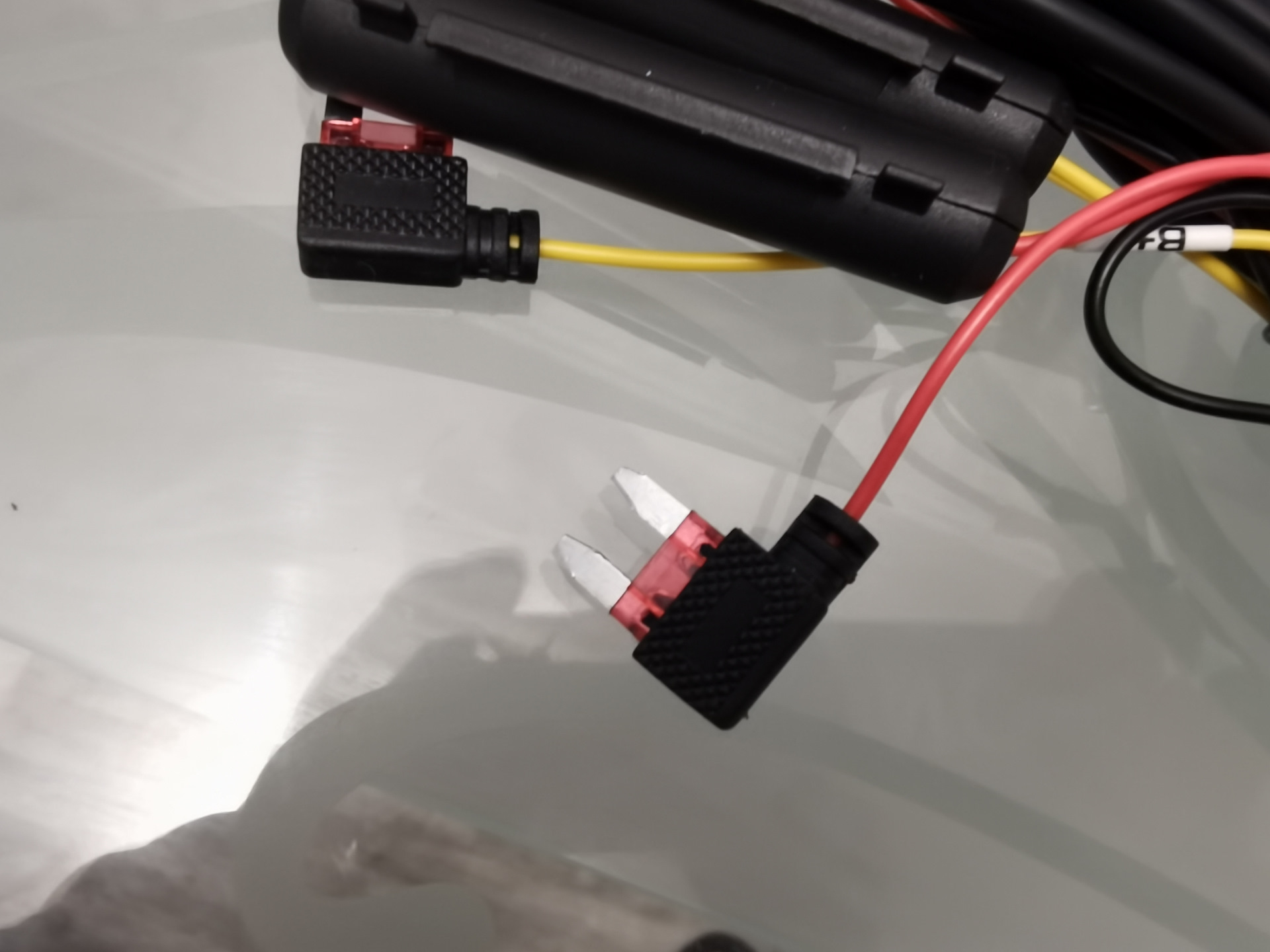

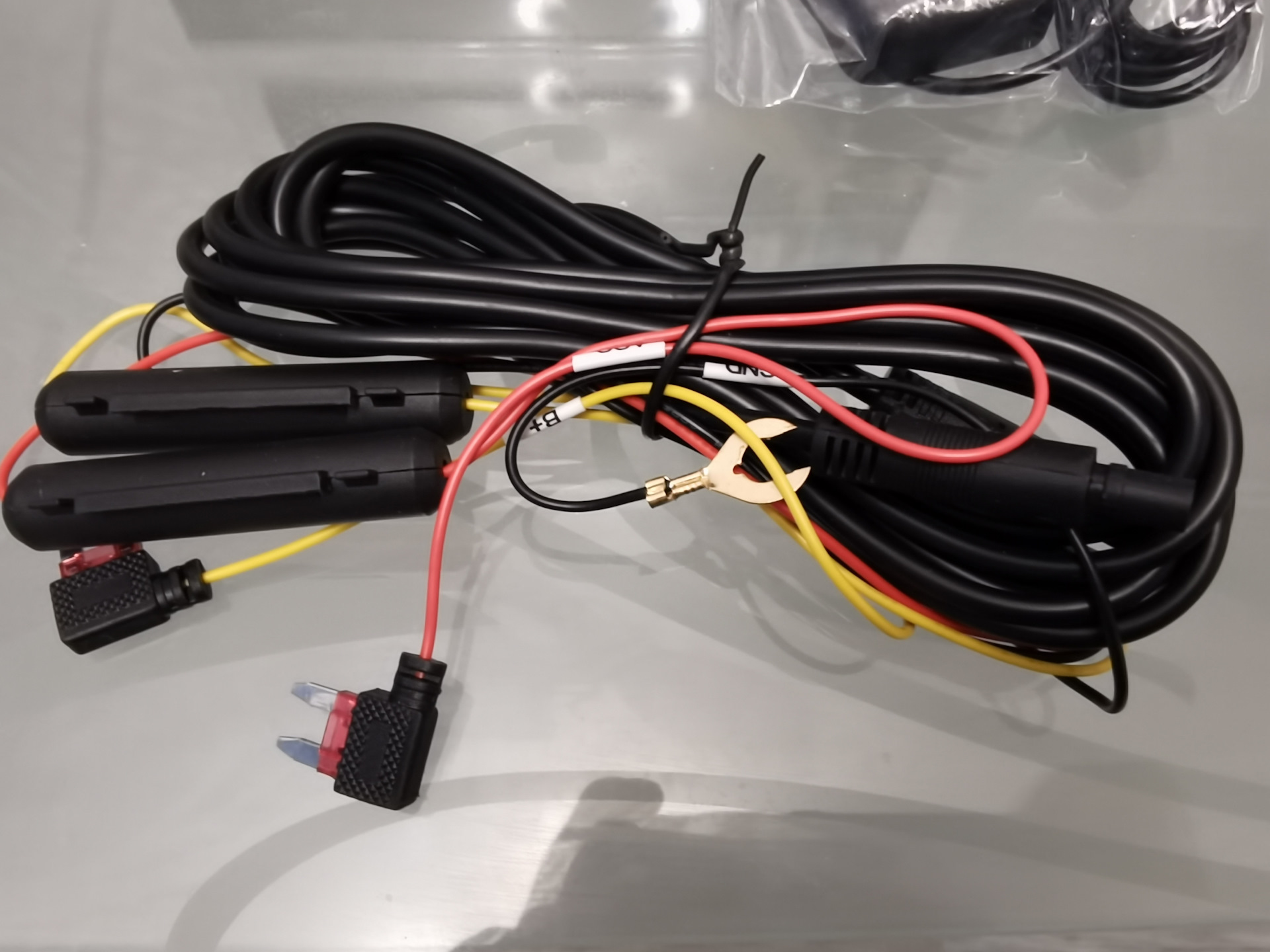

Вот такие провода для подключения:
Все регистраторы, которые умеют работать в парковочном режиме, имеют вышеуказанный способ подключения к салонным предохранителям. Желтый должен быть подключен к постоянному плюсу для обеспечения работы парковочного режима и удаленного мониторинга, красный подключается к зажиганию и отвечает за переход регистратора в полнофункциональный режим (постоянная запись во время движения) и черный подключается к массе. Регистраторы, которые подключаются в прикуриватель, как правило, парковочным режимом не обладают.

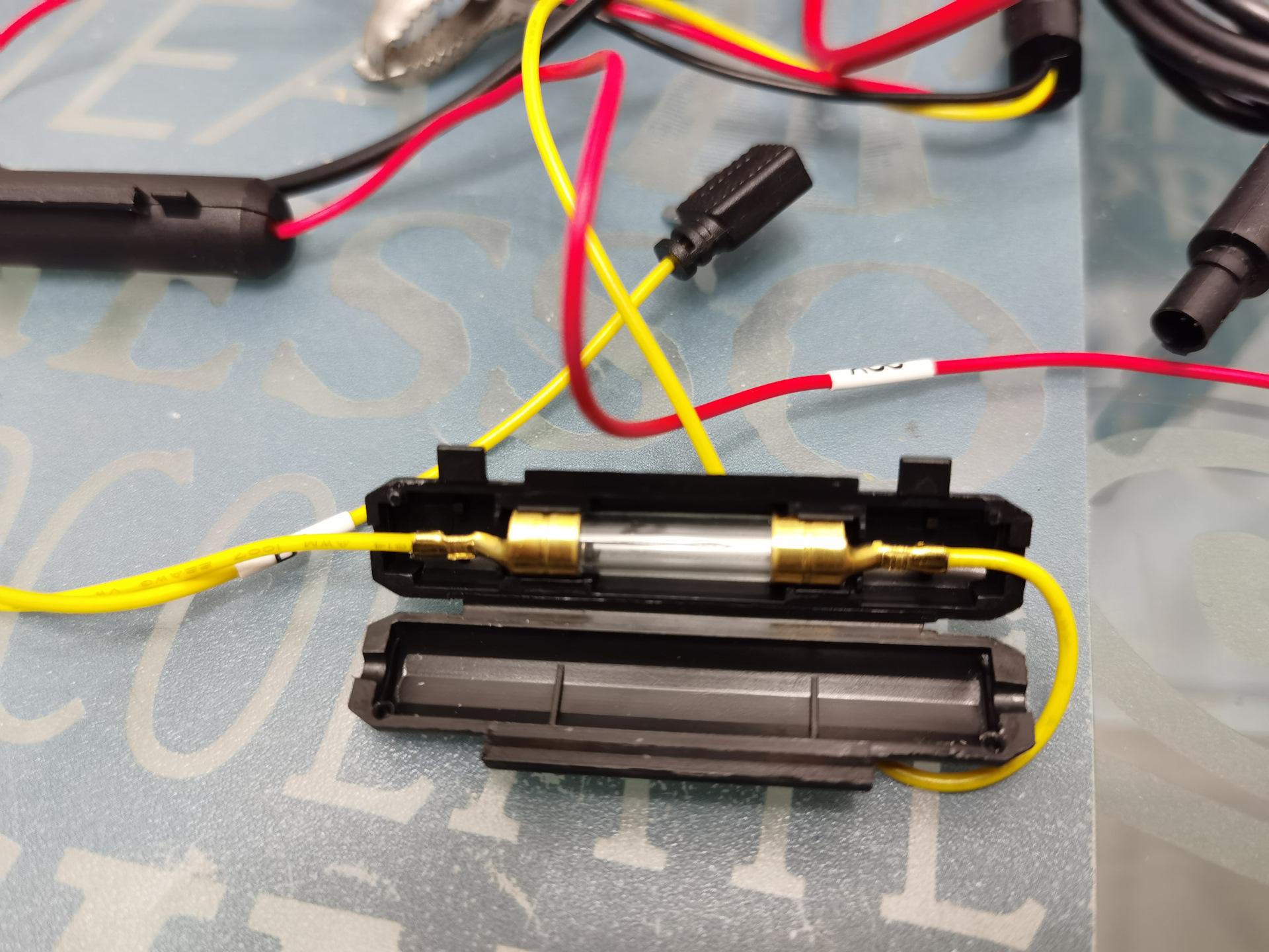

Внутри чёрных футляров находятся предохранители:

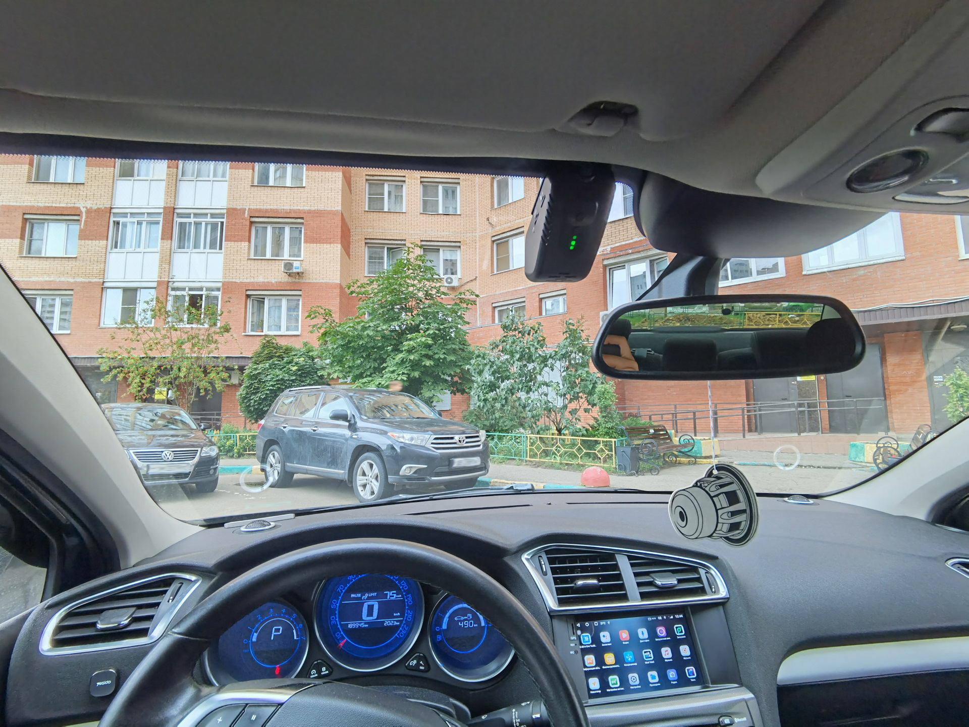

В авто регистратор расположился здесь:
Сначала непривычно было, всё время видел его боковым зрением, потом привык и перестал замечать. В этом месте во первых, стеклоочиститель полностью очищает стекло, а во вторых, черная накладка справа не мешает полному обзору. С правой стороны в то же место его не поставить, так как там зона не очищается. Его надо было бы тогда спускать на порядок ниже. В целом регистратор достаточно громоздкий.

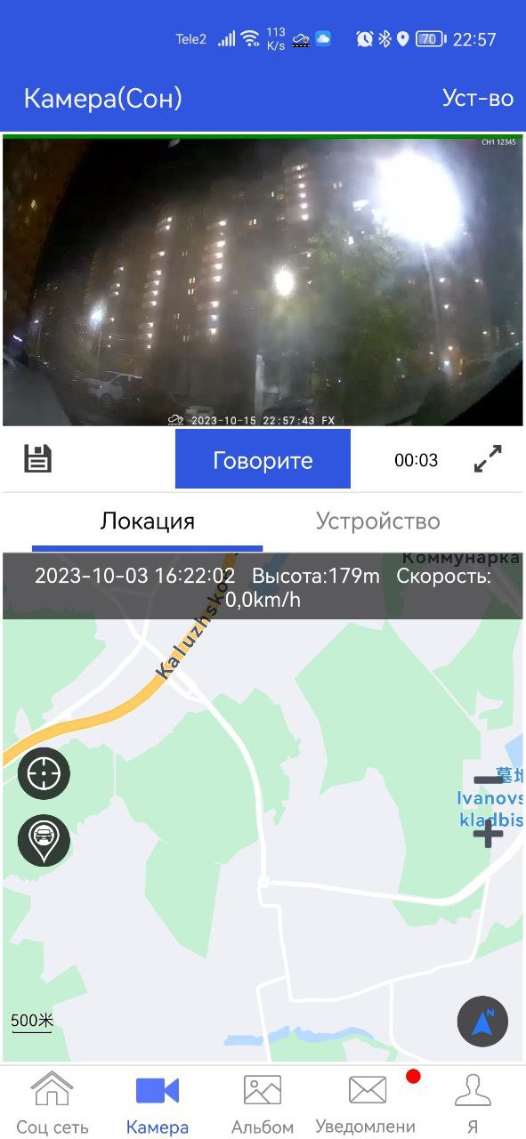

Обзор приложения CloudDVR:
Опять же, приложение позволяет сбрасывать на телефон отдельные видео, которые были сняты в процессе работы регистратора, но только при Wi-Fi подключении, удаленно нельзя.

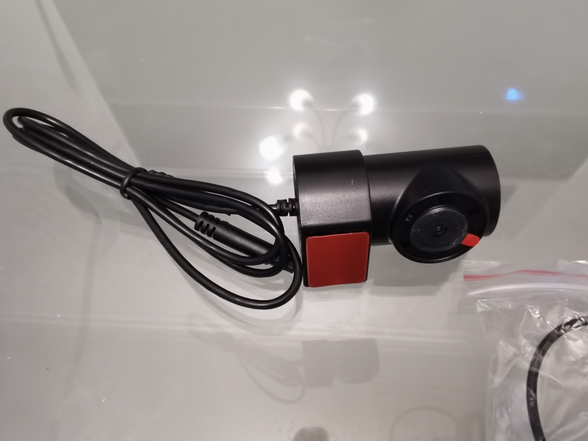

9. Вот эту вторую камеру:
Я хотел установить на заднее стекло, чтобы снимать обстановку сзади. Место над номером под уличную камеру уже занято, там находится парковочная камера магнитолы.
Однако, оказалось, что по задумке производителя, эта камера должна устанавливаться на ветровое стекло и снимать салон.
Вот так предполагается использовать эту камеру (фото прислал продавец, основной регистратор другой, просто как пример):

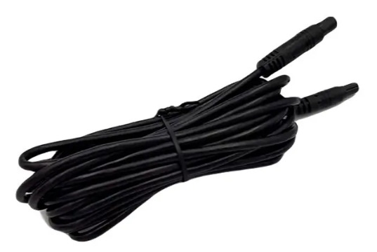

Её крепление не предназначено для установки на заднее стекло. Установить на заднее стекло всё-таки можно, но для этого под крепление нужно что-то подложить. Кроме того, если мы выбираем модель K17B (с салонной камерой), в комплекте отсутствует провод-удлинитель:
Заказал его отдельно на озоне, называется он "удлинитель камеры заднего вида 5PIN видео(4метра)", однако задняя камера так и не заработала. Инфракрасные светодиоды светятся, но видео нет, ничего не происходит. Или провод слишком длинный и камере энергии не хватает, или камера задняя бракованная, кто его знает, просто оставил идею с задней камерой. Не задалось с ней в этом регистраторе.

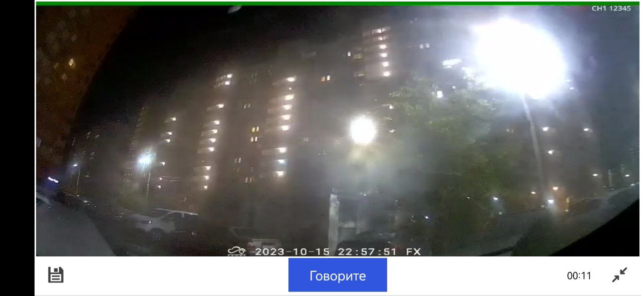

10. Но самый значимый минус, это, конечно, плохое качество записи. И если днём еще хоть как-то сносно, то в тёмное время суток это просто кошмар. Номера автомобилей разобрать невозможно.
Посмотрите видео:
Кроме, мягко сказать, посредственного качества записи, сверху вдобавок присутствует какая-то непонятная зеленая полоса, напомнило мне VHS кассету))
